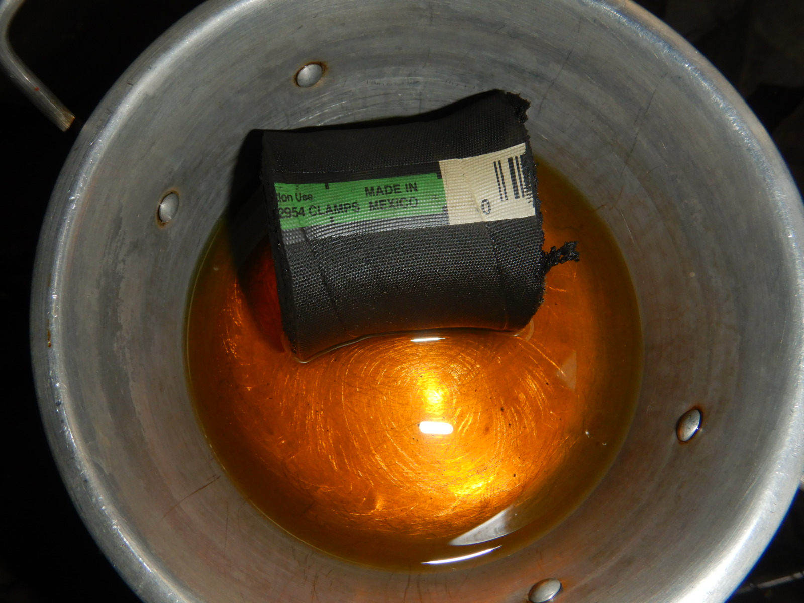

Also hier ein update.
Der Schlauch-in-hiesiges-Benzin-Test war positiv.
Es blieben keinerlei sicht- oder fuehlbare Beeintraechtigungen.
Die kurz nach Entnahme noch aufgewoelbten Raender haben wieder ihre normale Form.
Nichtsdestotrotz werd ich mir im Deutschland-Urlaub n Stueckchen Silikonschlauch zulegen.

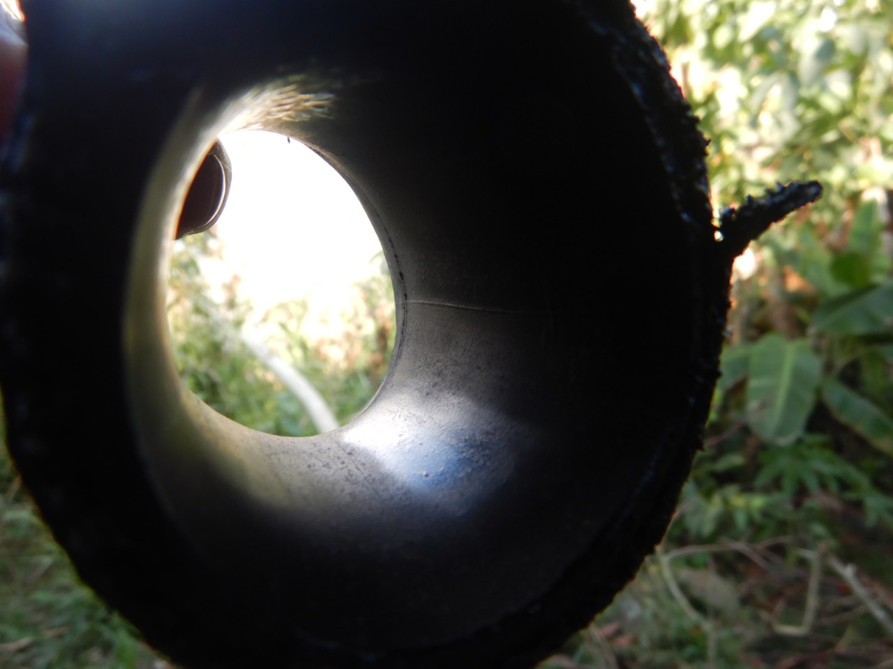

Update zum Ansaugstutzen:
Nachdem irgendwann Startprobleme auftraten
(Anfangs lief sie mit choke, aber sobald ich den wegnahm ging sie sofort aus. Hab Mikuni TM40)
baute ich den Stutzen auf einen oelresistenten Silikonschlauch um welchen ich mittlerweile in D besorgt hatte.
Und siehe da, sie lief wieder.
Also scheint der KFZ-Kuehlerschlauch den ich am anfang des Threads beschrieb auf Dauer tatsaechlich keine Loesung zu sein.
Mal schauen wie nun der neue Schlauch durchhaelt. Er hat eine Beschichtung innen die sicherlich den Part des Schutzschilds uebernimmt.
Einen "nur" normalen KFZ- Silikonschlauch den ich ebenfalls testweise erworben hatte habe ich gleich zuerst dem "2Tage in Benzin einlegen - Test"
unterzogen. Der hat sich kompromisslos verabschiedet.
Definitiv keine Option..
Bis spaeter, Wolf
