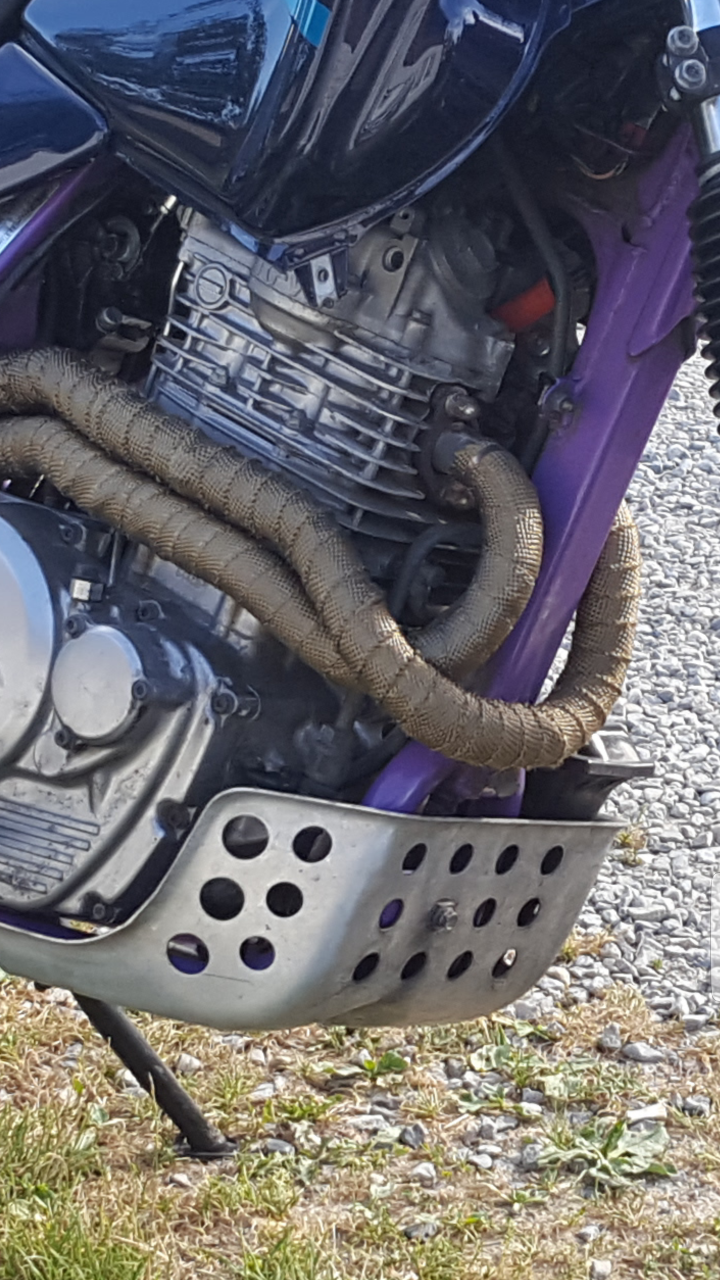

Danke für die wertvollen Beiträge :-). $

Hey Baker,
hm, das es sich auflöst erscheint mir auch etwas komisch. Eventuell falscher Einsatz? Kenne das nur von Isolationsbändern.
Mein Hitzeband ist auch noch nicht lange dran, ist aber schon sehr heiss geworden. ca.400 km.
Das ist aber weiterhin noch so... hm.. bräunlich??
Habe aber keinen Hersteller zur Hand da der Vorbesitzer das noch gewickelt hatte.

Wozu soll das eigentlich gut sein, und findet Ihr das wirklich schön/gut ??

An machen Fahrzeugen finde ich das (optisch) gut.
Auf die Sinnfrage bzw. Antwort bin ich jetzt aber auch gespannt...
Re: Hitzeschutz Band
Sinn oder Unsinn ist jetzt hier also die Frage.
An der Scrambler hab ich das nur wegen der Optik (ja, war auch billiger als neue Edelstahlkrümmer :roll: ).
Der F hat das, weil zwischen Krümmer und Fahrgastzelle ist nicht so viel, quasi ein Blech mit Teppich. Nun strahlt so ein Krümmer der auch nicht nur ein einfaches, kleines Gussteil wie bei den meisten 4Rädern ist und der Fahrtwind noch nie abbekommen hat ja auch eine gewisse Temperatur ab. Dabei sei eventuell noch zu erwähnen, das bei besagtem Personenkraftwagen (kurz PKW, viele sagen auch Auto) die Öltemperatur zwischen 120 und 150°C im Normalbereich liegt. Ob das jetzt eine Rolle spielt weiß ich nicht. Auf jeden Fall soll dieses Band die Hitze des Krümmers etwas abhalten, sprich, es wird mehr Wärme durch den Auspuff abgeleitet.

Das Band hat mehrere Funktionen. Die Wärme wird erst hinter dem Band (dann aber stärker) abgestrahlt, d.h. die angesaugte Luft im Motorraum ist etwas kühler.
Gleichzeitig haben heißere Abgase eine geringere Dichte, was weniger Widerstand bedeutet. Vorallem bei Turbomotoren ist sowas dann sinnig, der ja letztendlich von den Abgasen angetrieben wird. Alles für den Flow eben... 8-)
Das ist der Grund für 1% verkaufter Bänder, der Rest ist vermutlich für die Optik. :mrgreen:

OK - danke für die Ausführungen. Das 1 % könnte ich ja dann verstehen, aber die Optik ??
Sieht ja eher aus, wie aus dem Lazarett......

Also ich habe es nur für die optic gemacht. Finde diese Band past richtig gut zu einem so abgewixten mopped wie meins. Sieht nach viel Bratstyle aus. Macht den Bock noch bisschen abgewixter. Was ich eigentlich auch schön finde ist das der Krümmer bisschen bulliger wirkt. Habe meins bisschen dicker und enger gewickelt da wirkt der Krümmer halt dicker. Aber was soll ich sagen. Wenn man sich die verschiedenen Aufbauten anguckt verstehe ich dass manche es nicht mögen. Passt ja auch nicht an ne normal Domi.

Habt ihr sie im montierten Zustand gewickelt oder die Krümmer dafür abgebaut? Und passt damit das Hitzeschutzblech noch darüber oder nicht?

Moin, also gut wickeln kannst du es nur, wenn du die Krümmer abbaust. Besonders dort wo sie sich überkreuzen wird es eng. Das Hitzeschutzblech hab ich weggelassen, da du ja sonst bloß wieder Löcher lassen bzw machen musst.
