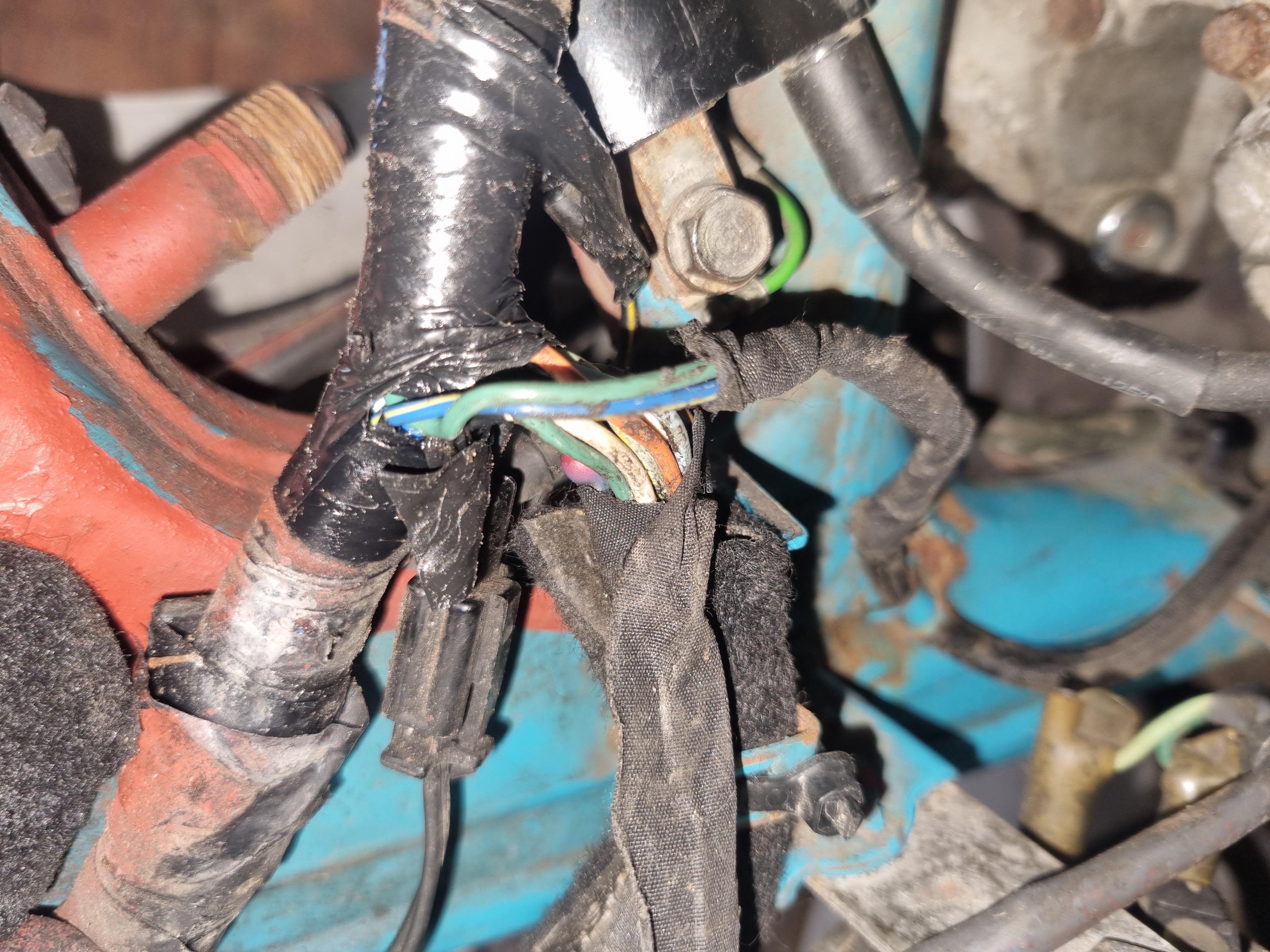

DanielausUlm
Beiträge: 47
Registriert: Fr 3. Mär 2023, 10:08
Motorrad: NX 650 RD 02 von '88
Re: Übertrieben freiheitsliebendes Motoröl
Beitrag von DanielausUlm »
Ich hoffe man siehts auf dem Bild.
Kein Stecker.
Fuck
Beiträge: 5151
DanielausUlm hat geschrieben: Sa 6. Sep 2025, 14:08 ...
Bei meiner ist da ein Stecker. Bei dem Teileträger nicht. Da geht das Kabel direkt in den Baum.
Hmm, ohne den Stecker ist nicht original. Muss jemand gefummelt haben.
Ausgerechnet dort ist einer der wenigen wirklich wasserdichten Steckverbindungen an der Domi. Sowas gibt es zwar einzeln zu kaufen, ist in D aber schwierig zu bekommen.
Könntest löten und Schrumpfschlauch. Ist zwar nicht sehr elegant, aber damit wenigstens gut kontaktierend (wichtig an der Stelle).
Achte auf die Kabelfarben. Die "Polarität" des Signal (der Flanke) von der OT-Spule ist für die CDI wichtig.
