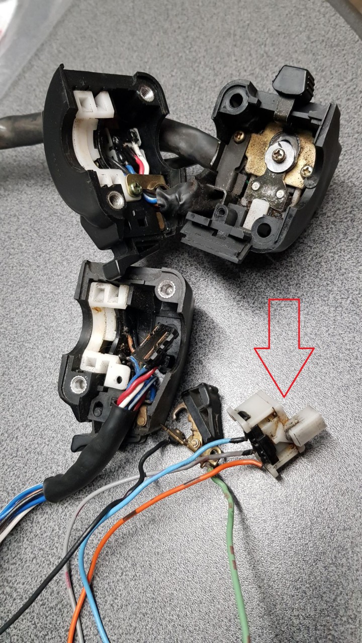

gerne möchte ich auf eure Erfahrungen zurückgreifen. Meine FMX blinkt nicht mehr links.
Bei Betätigung des Schalters geht weder die Kontrollleuchte am Tacho noch der Blinker. Rechts Blinken funktioniert.
Ich vermute, dass es dann doch eigentlich nur die Armatur am Lenker sein kann, die Probleme macht. Wäre es das Relais, dürfte ja eigentlich gar nichts gehen.
Hat jemand eine Idee, wie ich als Nichtschrauber mit zwei linken Händen der Sache nachgehen kann?
Gibt es eigentlich vernünftige Bezugsquellen für die Lenkerarmatur?
Bei Kleinanzeigen bin ich nicht fündig geworden.
Vielen Dank für's miträtseln und viele Grüße aus dem Friaul.
Ulli

Hallo Ulli,
Ich hatte das gleiche Problem. Es lag an einem Kontaktproblem im Schalter. Mußte nur sauber gemacht werden.
Bei mir hat das die Werkstatt bei einer Inspektion mit erledigt.
War nicht teuer.
Grüße Markus

Dankeschön für die Einschätzung. Ich probiere es mal aus.

denke auch, dass es ein Kontaktproblem am Schalter ist.
Sauber machen und frisch fetten sollte helfen.

Von der Firma Kontat Chemie gibt es nicht nur das bekannte Kontakt 60 sondern auch was spezielles für Schalter:
http://www.kontaktchemie.com/koc/KOCpro ... RODDESCR=0

Dankeschön für die Beiträge. Den Schalter werde ich bei Zeiten einmal öffnen und reinigen.
