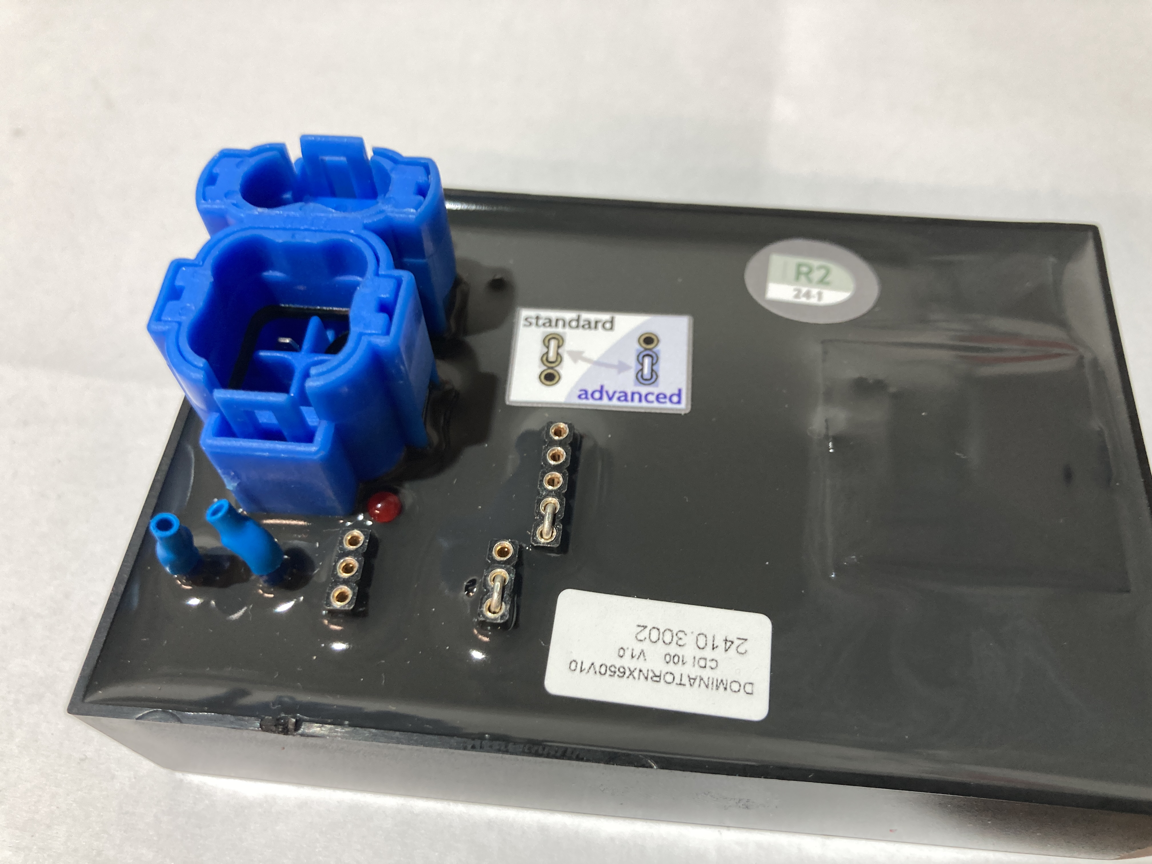

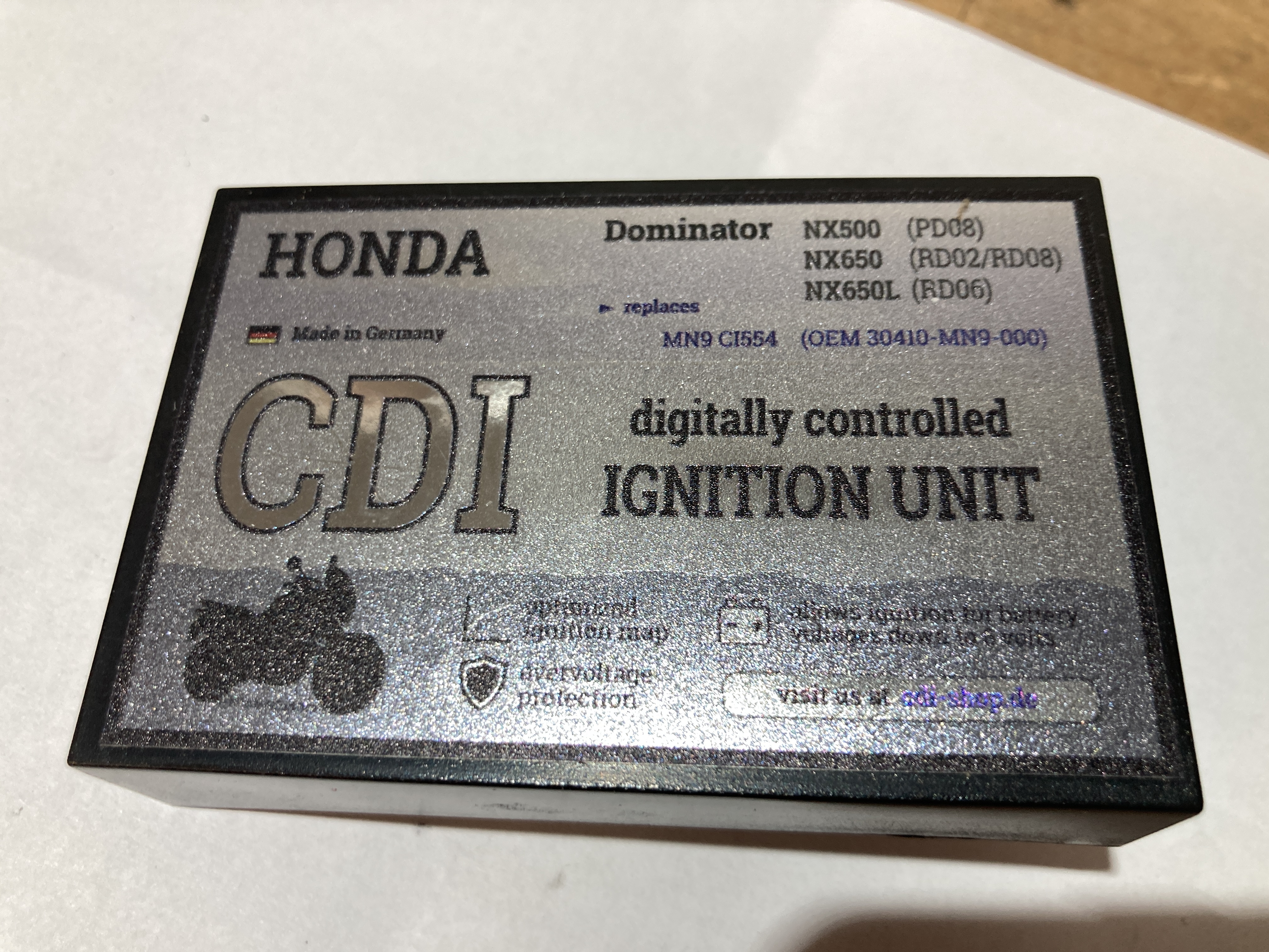

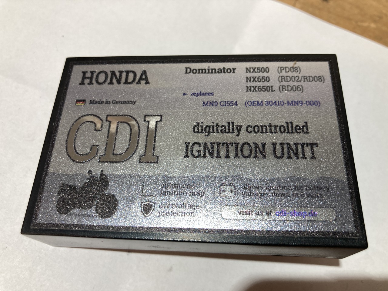

- Beiträge: 6247
Re: CDI 2025 …
So jetzt meine vorläufige Erkenntnis…
Nochmal zur Zusammenfassung,
mit der aus der Nachbarschaft freundlicherweise geliehenen originalen CDI war alles wie es sein sollte.
Umfangreich durchgemessen ist bei Lucky7en elektrisch alles wie es sein soll.
Die erste CDI von MTP verhielt sich nicht ordnugsgemäß:
Seitenständer ausgeklappt, Kupplung ziehen == AUS
Die nach umfangreichem Telefonat geschickte zweite CDI
zeigte das selbe Verhalten , der Motorlauf war allerdings minimal besser..
Beide sind nach diversen konstruktiven Gesprächen auf dem Weg zurück an MTP.
Heute nun die CDI von cdi-shop.de erhalten..
Nach Rücksprache „nur“ die DUAL-Line Version,
So wie ich es verstanden habe ist es Elektrisch ein und das selbe,
lediglich die Basis-Software des „Controller“ ist unterschiedlich : eimal „fest“ und einmal „Parameter über USB einstellbar“
Wurde direkt geliefert mit getrennter Brücke (Steitenständererkennung EIN)
Gejumpert auf hochoktanige Kennlinie..
Eingestöpselt und Anlassversuch.
LÄUFT!!
Nach ordentlichem Warmlauf und
positivem Test der Sicherheitsketten-Logik
ab auf die Radweg-Test-Viertelmeile—
Hey die DOMI läuft energisch-sauber-rund wie ich es selten erlebt habe …
ALLES passt !
.. umgesteckt auf „alte“ niederoktanige Kennlienie..
Den Unterschied kann man auf der kurzen Teststrecke nicht erfahren.
ANKICKEN GEHT auch!
Tittst du zu schlapp..: Die Kontroll-LED zeigt den Zündfunke
Das Fazit:
alles Bestens , die nächste Saison wird es im Dauertest zeigen.
Hier noch 2 Bilder.

- Beiträge: 3155
- Beiträge: 5133
Re: CDI 2025 …
Die "niederoktanige" Kennlinie ist schon nicht mehr für das damalige 90 Roz Normalbenzin, das es schon ewig nicht mehr gibt,Andreas_NRW hat geschrieben: Mo 1. Dez 2025, 17:35 ...
sondern für das jetzige "normale" Super mit 95 Roz. Da ist der Unterschied zur 98 Roz Kennlinie nicht mehr so gross.
Die Kurven sind bei dieser CDI im original sowieso sehr verhalten gestaltet. Selbst mit der programmierbaren ist das begrenzt.
Es ginge mehr, aber man will als Hersteller/Vertreiber von so einem Produkt lieber auf der sicheren Seite bleiben.
Immerhin aber ein deutlicher Fortschritt gegenüber der dagegen fast nicht als existierend zu bezeichnenden "Kurve" (eigentlich sind es nur drei "Schritte")
der Werks-CDI von damals. Noch schlimmer, dass bei 4000 upm Schluss ist, der Zündzeitpunkt ab dort einfach bleibt wie er ist.
Bei der CDI-Shop CDI steigt die Kurve mit steigender Drehzahl kontinuierlich weiter an, wie es sein sollte.
Was sich da noch deutlich in einem verbesserten Lauf, nicht nur weiter oben sondern schon im Leerlauf als die blosse Kurve alleine zeigt,
ist die erheblich gesteigerte Zündenergie dieser CDI gegenüber der alten ab Werk und dass diese bei höheren Drehzahlen nicht einbricht wie bei der alten.
Davon hat man freilich erst so richtige Vorteile, wenn der Elektrodenabstand dementsprechend erhöht wird.
