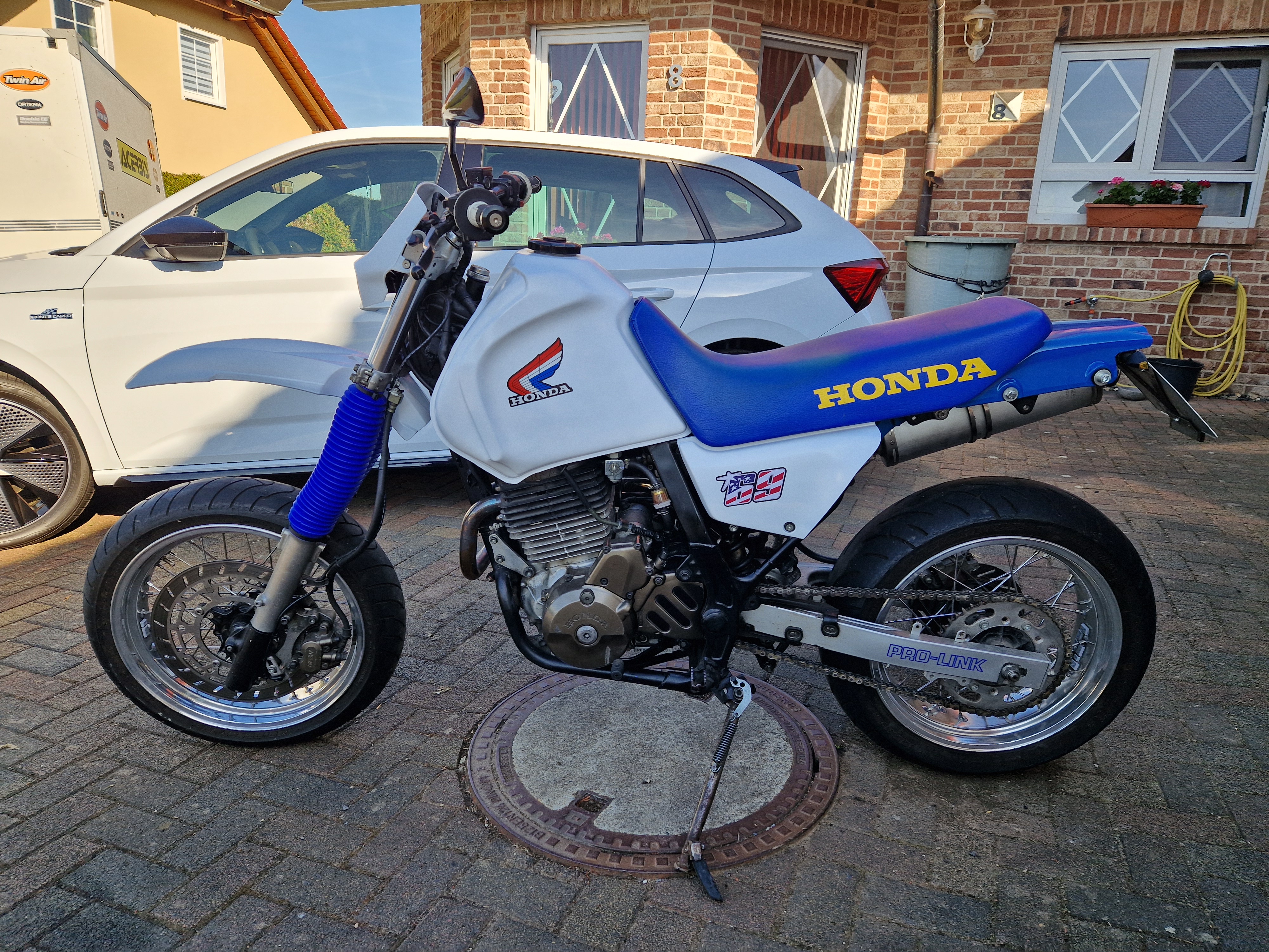

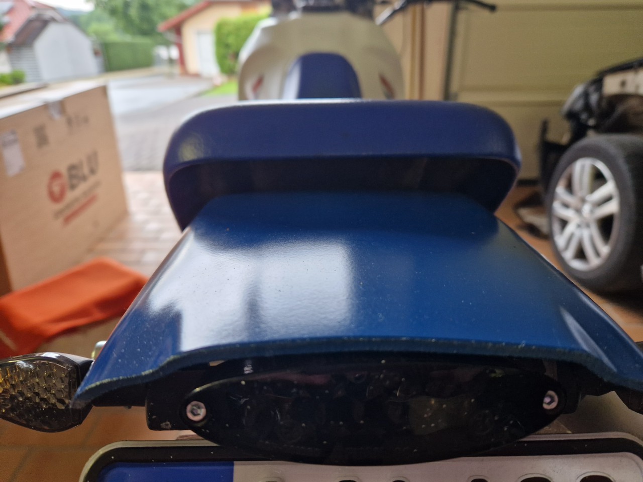

Hallo Zusammen,
ich habe mir im lezten Jahr einen lang gehegten Traum von einer Supermoto Dominator aus dem Jahr 1988 erfüllt.
Zu meinem Dilemma:
Der Vorbesitzer hatte das gekürzte Heck nicht an den orignalen Befestigungspunkten montiert damit es direkt unter der Sitzbank abschließt. Ich habe es jetzt das Heck etwas modifiziert und an den originalen Haltenpunkten verschraubt. Jetzt habe ich einen Spalt zwischen Heckfender und Sitzbank.
Habt Ihr eine Idee ob die Sitzbank oder das Plastikteil von einem anderen Modell sind? Für einfach umsetzbare Tipps wie ich die Lücke schließe wäre ich danbar. Zur Not kommt so eine kleine Werkzeugtausche drauf ;-).
Danke Landolf
Beiträge: 2624
Re: Sitzbank zu hoch? Hat jemand einen Tipp?
Heckplastik ist auf keinen Fall von 88 bis91
Beiträge: 8284
Kann es sein, dass die Sitzbank von einer RD02/RD08 ab 1992 stammt, die eigentlich zu dem großen 16-Liter Tank gehört? Die ist nämlich etwas kürzer, als die RD02-Sitzbank bis 1991. Der Sitzbankkeil scheint nicht exakt zum verbauten (kleinen) Tank zu passen.
Könnte daher sein, dass der Wechsel auf eine 88er Sitzbank das Problem auch behebt.
Beiträge: 6181
Die Sitzbank ist meines Erachtens nicht das Problem.
Linie zum Tank passt nicht weil vermutlich -wie üblich- beim Neu-Beziehen der Bezug in der Kehle zu stramm gezogen wurde.
Sehr wahrscheinlich ist das eine „falsche“ Heckabdeckung, die passt nicht zur Sitzbank.
Nicht umsonst ist auf dem Bild „in schwarz“ die Abdeckung nur mit den hinteren Schrauben fest
und vorne nach oben unter die Sitzbank gekippt.
Die originale RD02, 88/89 Abdeckung steigt in der Linie zur Sitzbank hin an, da wäre der Spalt sehr wahrscheinlich ok.
Beitrag von Moselaner »
Die Sitzbank ist meiner Meinung nach die richtige (alte Ausführung). Die Unterkante der alten Ausführung läuft hinten die letzten 15-20cm schräg nach oben, während die späteren Sitzbänke eine durchgehende Gerade an der Unterseite zeigen.
Moselaner hat geschrieben: Mi 10. Dez 2025, 17:47 Die Sitzbank ist meiner Meinung nach die richtige (alte Ausführung). Die Unterkante der alten Ausführung läuft hinten die letzten 15-20cm schräg nach oben, während die späteren Sitzbänke eine durchgehende Gerade an der Unterseite zeigen.
Stimmt. Du hast vollkommen recht.
Auf dieses Detail habe ich garnicht geschaut. Ansonsten hätte ich mir meinen Kommentar oben sparen können. :roll:
Beitrag von Roadrunner »
Vielen Dank an Euch alle.
Dann lag mich mit meiner Vermutung doch richtig.
Also mache ich mich mal auf die Suche nach einem passenden Heck und werde dies dann an mein Moped anpassen.
