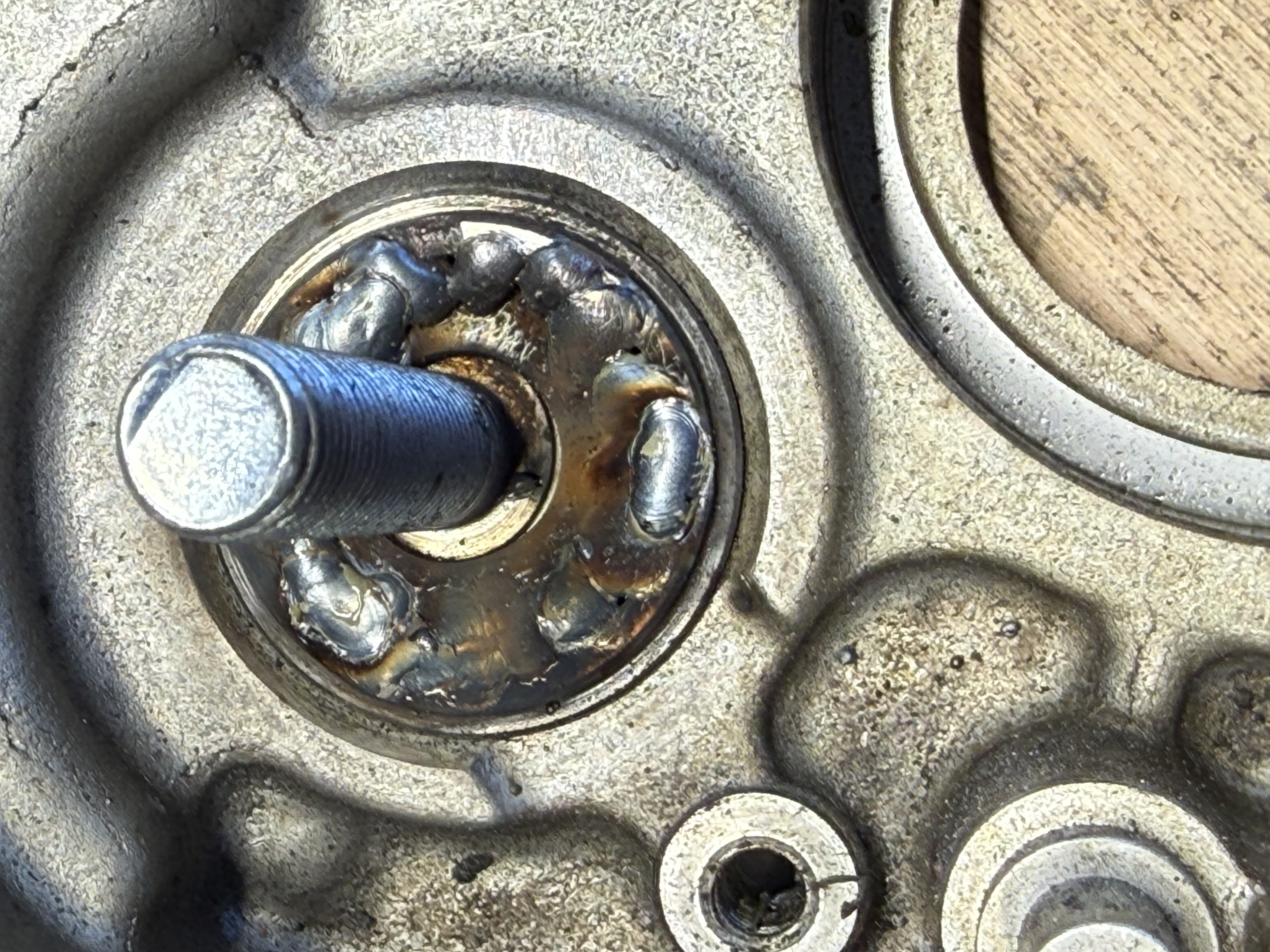

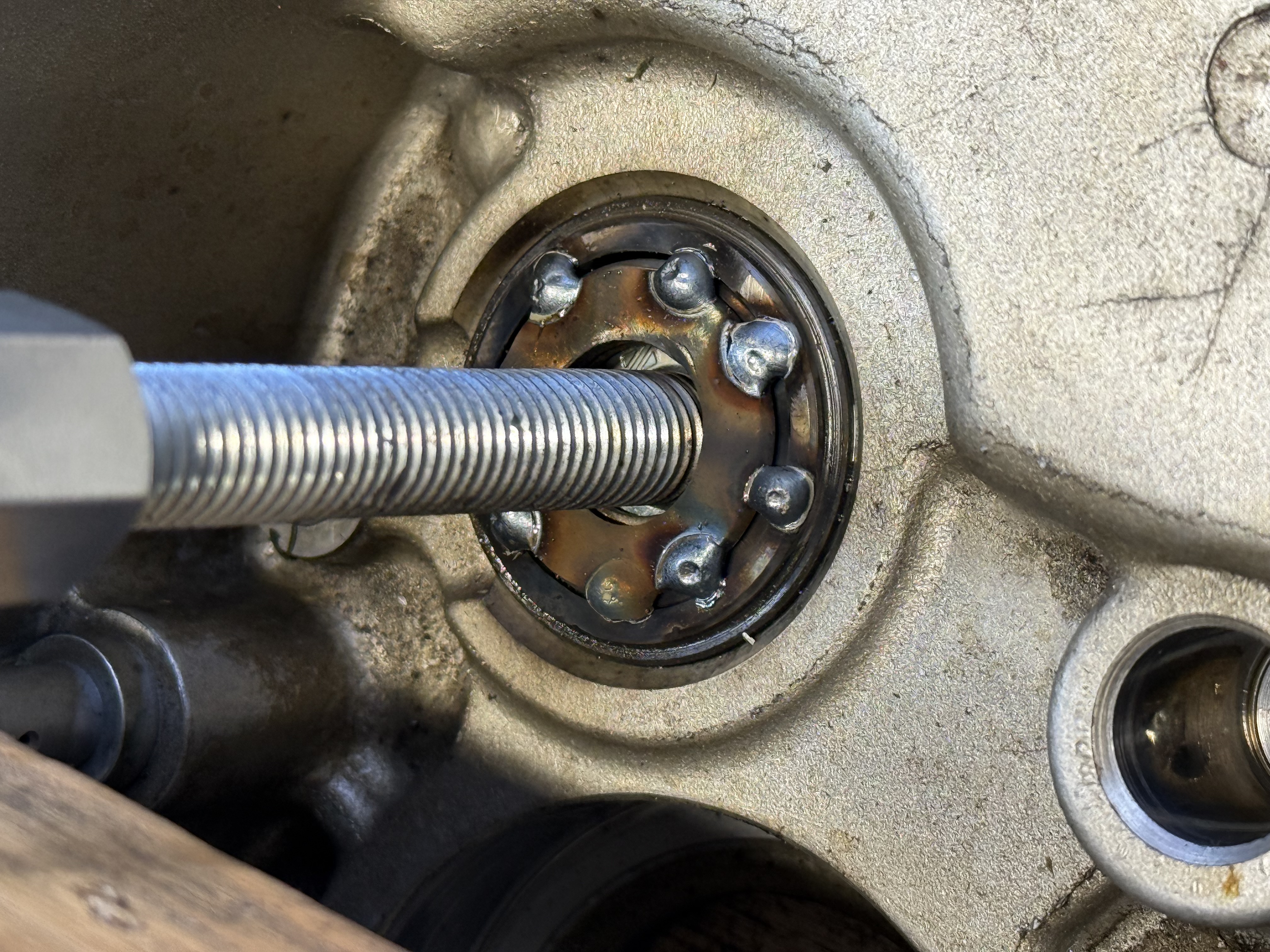

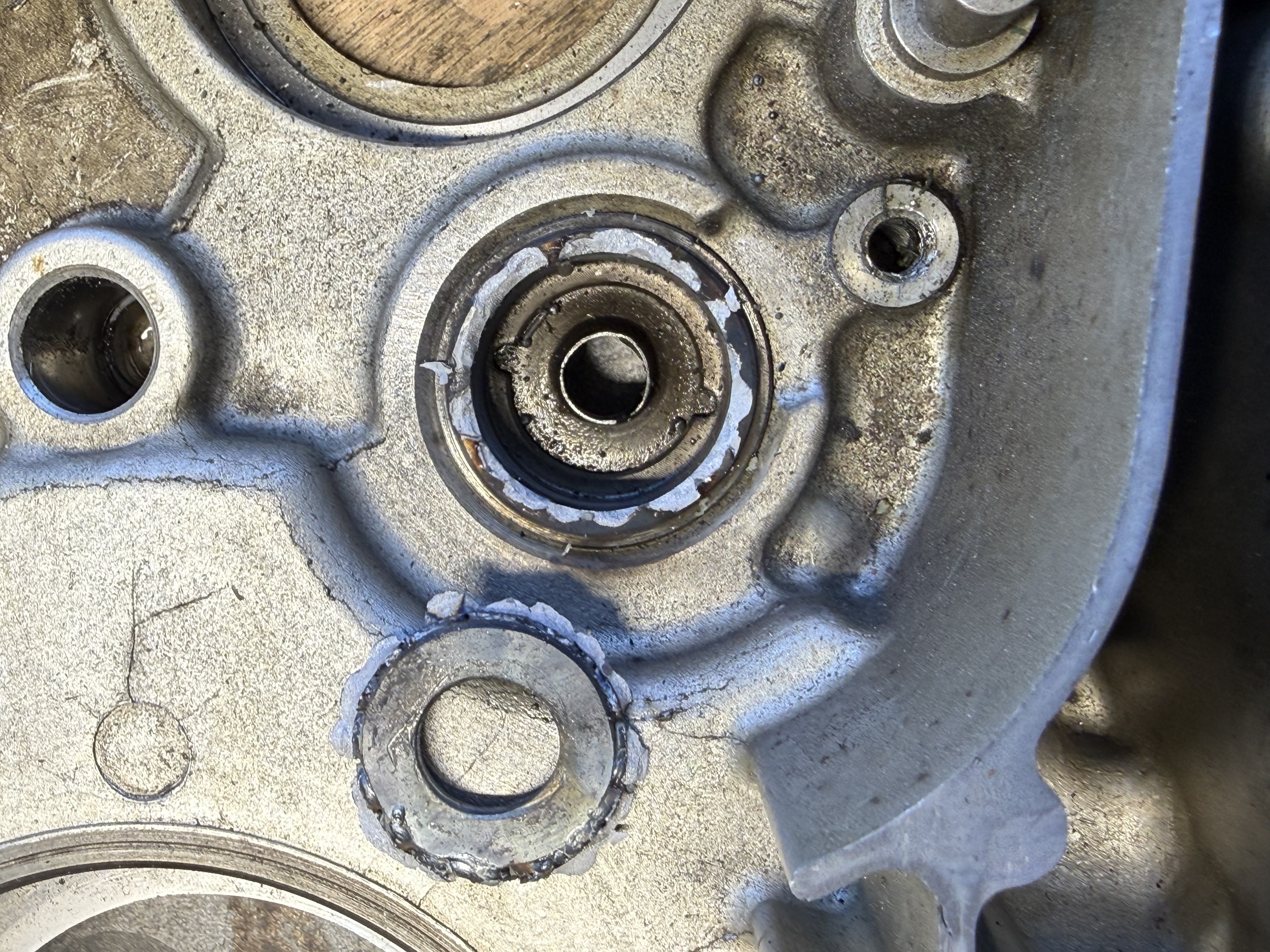

Die Lagerhülse ist zickig, hab es an der Ersatzhälfte probiert.
Ziehen Sie der Schlagen geht nicht. Anschweissen ebenso wenig. In den Backofen will ich damit nicht wirklich.

Ich würde jetzt denken, das sich die Buchse mit der Wärme auch ausdehnt und dadurch auch nicht rutscht. Bin erschrocken wie fest die sitzt.
Beiträge: 4976
Re: Motorinstandsetzung @Billiboy71
Wenn die Buchse aus Stahl ist, dehnt sie sich mit zunehmender Temp in geringerem Maße aus als das Alu, wird also je wärmer desto "lockerer".
Du wirst wahrscheinlich trotzdem einen Abzieher brauchen.
Die Schweisspunkte (zumindest die am ersten Bild) am Stahlring sehen nach "zu kalt", nach zu geringem (nur oberflächlichem) "Verbund" aus.

langer hat geschrieben: Do 2. Apr 2026, 20:34 Die Schweisspunkte (zumindest die am ersten Bild) am Stahlring sehen nach "zu kalt", nach zu geringem (nur oberflächlichem) "Verbund" aus.
Die Schweißpunkte abe regelrecht das Material aus der Buchse mit rausgerissen.
Hallo Steffen - das was Langer schreibt ist richtig !
Das Motorgehäuse dehnt sich beim Erwärmen deutlich mehr aus als der Außenring des Lagers
Das was Du an der Lagerhülse geschweißt hast, das konnte nicht halten ;) - 8-) - :lol: - das geschweißte hatte allenfalls 'kosmetischen_Charakter' (!) ... (jetzt nicht Böse sein).
Verfahre so, wie ich es weiter oben beschrieben habe - ein stück Flachstahl (8 - 10mm stark) Hochkant in den Außenring schweißen - Du hast dann insgesamt 4 (!) Nähte über gesamte Länge der Lagerhülse. Dann in heißem Zustand das Gehäuse umdrehen und auf Kanthölzer legen und dann die Lagerhülse von der anderen Seite her austreiben - das hat im Werkstatt-Alltag bisher immer funktioniert (!)
Das von Andreas beschriebene Verfahren (mit dem Backofen) mag für einen 'Hobby-Bastler' toll erscheinen - wenn ein Werkstatt-Kunde allerdings 10-12€ für ein AW (5 Min.) zahlen muss - und der Mechaniker dann neben dem Backofen steht und zusieht wie das Gehäuse 'langsam' warm wird - das will dann ganz sicher kein Kunde bezahlen (!)
Im Werkstatt-Alltag kam an dieser Stelle der Schweißbrenner zum Einsatz ... ; ich habe Ende der 80er Jahre bei BMW gearbeitet und in dieser Zeit - speziell über den Umgang 'mit_Wärme' - sehr viel gelernt (!)
Bei anderen Marken (Suzuki, Triumph, Honda) war dieser 'gezielte Einsatz' von Wärme/Hitze eher verpönt - man hatte einfach Angst, dass die Mechaniker dabei zu großen Schaden anrichten würden ;) ;

Billiboy71 hat geschrieben: Do 2. Apr 2026, 20:26 Hast Du einen in Grillofen Größe oder einen richtigen Backofen?
Ich hatte eine alte Küchenzeile im Bastelkeller mit dem ausrangierten Backofen…
Wie Herbert schon schrieb.. Nix Profi, aber erfolgreiche Hobby-Restauration von mehr als einem Domi/XBR Motor..
Alternativ zur Brutalo-Schweißbrenner-Methode käme heutzutage noch die etwas sanftere Heißluftföhn-Variante in Betracht.
und wie schon von den Vorschreibern erklärt… das Alu-Gehäuse dehnt sich stärker als die Stahbuchse.

Enola Gay hat geschrieben: Do 2. Apr 2026, 21:54 Das was Du an der Lagerhülse geschweißt hast, das konnte nicht halten ;) - 8-) - :lol: - das geschweißte hatte allenfalls 'kosmetischen_Charakter' (!) ...
tool, jetzt bin ich deprimiert und werd emich in den Schlaf weinen müssen. Meine schöne Schweißnat als nur Kosmetisch hinzustellen. :lol:
Ich hatte gehofft das reicht oben, bei Kugellagern ging das auch immer so. Innen scheißen ist nicht so leicht, das ist nur 25 cm im Durchmessere, da kommst schlecht mit dem Brenner ran. Ich werd es mal probieren. Alternativ fräse ich es auf und wenn das nicht geht, dann lasse ich die Lagerschale in dem anderen Gehäuse drin
Bei meiner AWO hab ich alles mit Lötlampe gemacht, aber da war nichts lackiert am Gehäuse. Ich hab noch nen Gasbrenner den kann ich zum erhitzen nehmen. Versuch macht klug.
Mmhhh - ich möchte nicht, dass Du dir jetzt die Pulsadern öffnest ... ;
Mit was hast Du geschweißt (?) es sieht mir nach Schutzgas aus.
Kannst Du evtl. auch mit 'Stab-Elektroden' schweißen (?) - ich weiß, das ist heute nicht mehr 'üblich' ...

Enola Gay hat geschrieben: Do 2. Apr 2026, 21:54 ...war dieser 'gezielte Einsatz' von Wärme/Hitze eher verpönt - man hatte einfach Angst, dass die Mechaniker dabei zu großen Schaden anrichten würden ;) ;
Nicht unberechtigt. Auf diese Weise kann einer ohne Erfahrung und Materialgefühl, insb. mit einem Propan/Acetylen - Sauerstoff Gebläse ne Menge falsch machen,
was durchaus zu irreversiblen Schäden (Lager ist raus, aber das Gehäuse verzogen, Materialgefüge geschädigt, Maße dahin, etc.pp) führt.
"Schweissbrenner" sind dafür einfach zu punktuell zu warm und mit Recht im Maschinenbau tabu. Bei Alu freilich noch eher aber auch bei Grauguss Blöcken.

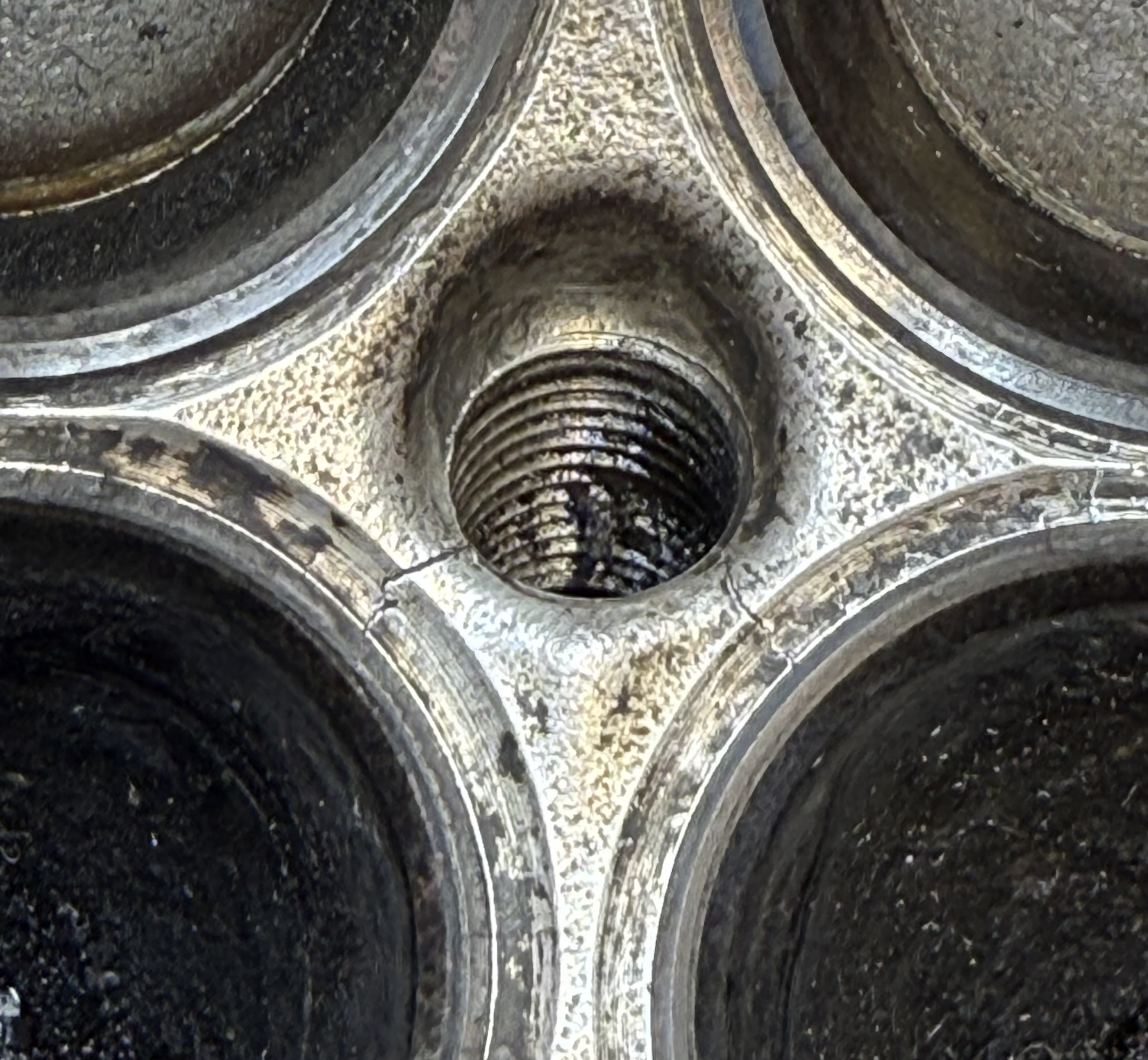

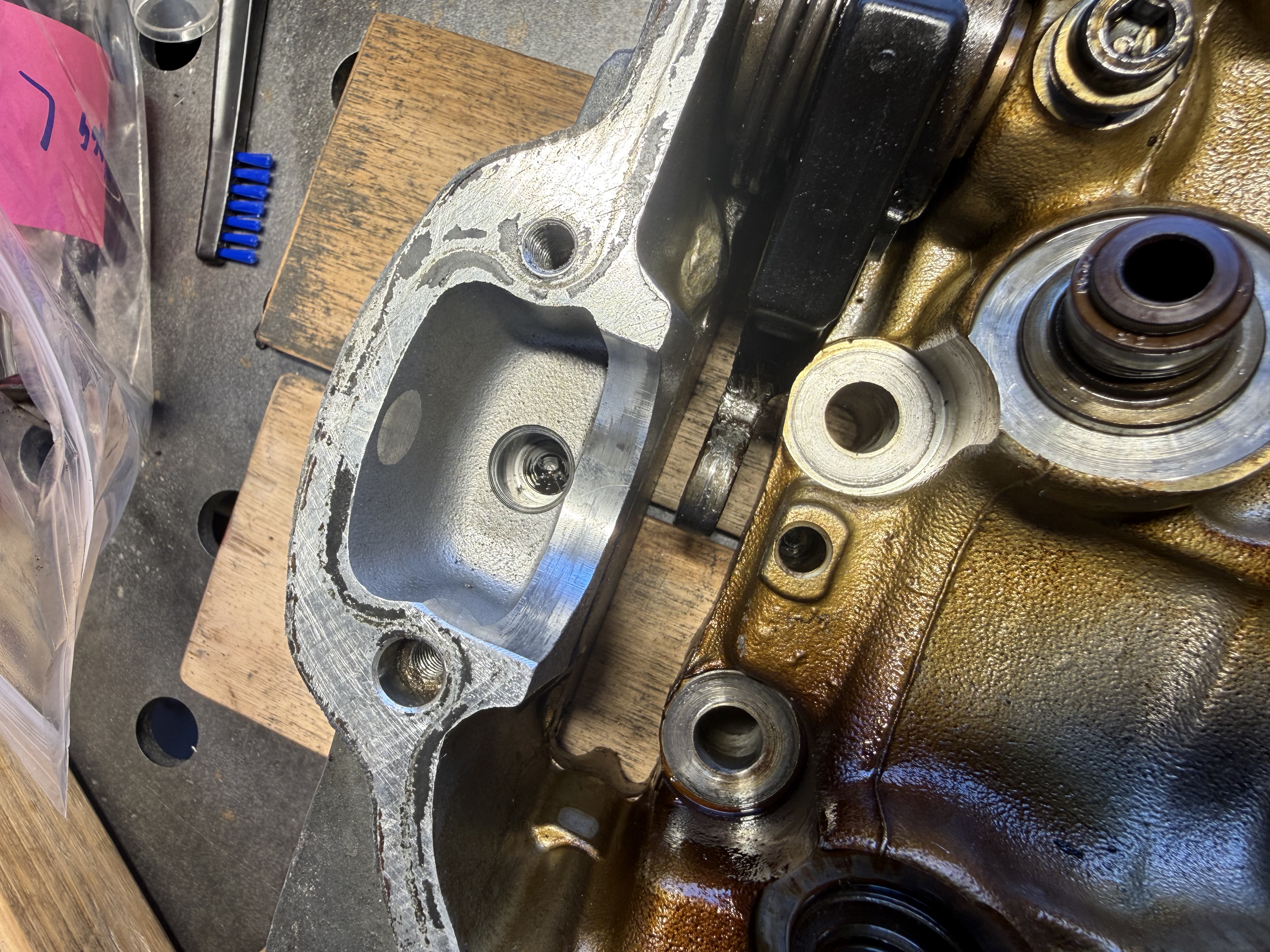

Da hat der Kopf wohl 2 Risse. Das ist mehr wie ärgerlich.
Kann man das reparieren lassen, lohnt sich das?
Passt ein XR650 Kopf?
Hallo Steffen - diese Risse sind normalerweise das Todes-Urteil f.d. Zylinderkopf (!)
Gleichwohl gibt es hier im Forum einige, die einen solchen Schaden - schon mehr od. weniger erfolgreich - haben reparieren lassen ... ;
Eine Fachwerkstatt wird eine solche Reparatur in jedem Fall ablehnen, schon weil sie ein Jahr Gewährleistung auf die durchgeführte Reparatur geben muss (!)
MfG. Herbert

Ich ahnte es schon. Was passiert Schlimmstenfalls? Ventilsitze werden lose vermute ich, klingeln oder fallen raus und zerstören Kopf und Kolben?
Habe mich jetzt mal etwas umgesehen im Netz, es hat den Anschein, das der Kopf 12200-MY6-670 von der XR650L Bj93 passt. Gibt es da Erfahrungen?

ich könnte da nen Motor von 88 bekommen, Kopf hat keinen Riss, das ist doch bis auf das SLS alle identisch zum 91 Modell?
Beiträge: 730
Vom 88er Motor zum 91er Motor gibt es ein paar Unterschiede.
Der 88er Motor hat einen Kickstarter, kein SLS, eine etwas andere/kürzere Getriebeabstufung/Endübersetzung und eine grobverzahnte Ritzelwelle.
Wenn nur der Kopf auf den 91er Motor rüberwechseln soll, geht das ohne Probleme. Der Kopf einer XR 650L ist der gleiche wie vom 91er Motor und hat SLS.
Wenn der ganze 88er Motor eingebaut werden soll, braucht es ein anderes Ritzel mit der groben Verzahnung (6 statt 13 Zähne) und sinnvollerweise hinten ein 45er Kettenblatt, weil der 5. Gang kürzer übersetzt ist.
Ein Bekannter von mir hat sich bei ABP Racing mal den Zylinderkopf bearbeiten lassen. Vor zwei Jahren fing bei diesem Kopf auch der Ventilsitz infolge eines Risses an zu rasseln. Er hat den Kopf zu ABP geschickt und die haben den geschweißt/repariert und nun läuft die Domi wieder. Wieviel das gekostet hat, weiß ich nicht.
Habe aber gehört, daß ABP inzwischen pleite gegangen sein soll. Laut NORTH DATA ist der Unternehmenseintrag gelöscht.

Das sind die üblichen Risse im DOMI- Zylinderkopf , immer wieder gern genommen.
Als Folge gehen die Ventilsitze oftmals auf Wanderschaft.
Die Möglichkeit zur Reparatur des Kopf :
https://pietka-motoren.de
Früher zylinderkopfe.eu und nur eine Adresse in Polen.
Ich hatte dort über die Jahre 3 Zylinderköpfe (Risse schweißen & Ventilsitze „machen“)
…..keine Probleme mit den Reparaturen
Und ein überschaubarer Kostenrahmen.
