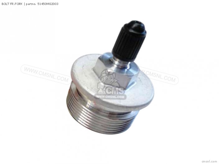

Hat schon Jemand Luftventile an den Vordergabel Kappen montiert ?
Frage weil ich eine Dominator gesehen habe die solche Ventile auf den Gabelkappen hatte.

Die Dinger bringen vermutlich wenig bis garnichts.
Mein erstes Moped war eine Honda XL250R Bj. 1984 (MD11). Die hatte serienmäßig solche Ventile an den Gabelholmkappen verbaut. Man konnte dadurch dem vorhandenen Luftpolster in der Gabel etwas mehr Druck verleihen. Ich hatte das mal ausprobiert und irgendwie... nichts davon gespürt. Es gestaltete sich außerdem sehr schwer, auf beiden Seiten exakt denselben Druck einzustellen.
Ich würde die Finger von den Dingern lassen, außer Du willst sie unbedingt haben und Geld sowieso keine Rolle spielt.
Oder: Wenn Du was zum Spielen suchst, dann spiel lieber mit der Viskosität und der Füllmenge Deines Gabelöls herum. Ich denke da wirst Du eher einen Effekt spüren.

Die XL 600 hatte diese Ventile .
Die XL 600 Gabel ist die gleiche wie die vom Dominator.
Auch die Teile in der Gabel sind die gleichen.
Honda hat bei der Dominator sich die Ventile erspart
Habe gesehen das die originale von der cmsnl um die 50€ kosten.
Auf dem Bild ist eine Vordergabel von der XL600 zu sehen.
Die Ventile waren gedacht das man für das Fahren auf den Strassen etwa mit 0,4bar aufpumpt und in Gelände die luft wieder rauslässt.
Gruss Gian

Ich hatte die Ventile mit 16 an meiner Honda Mtx 80r.
Damals dachte ich man kann etwas Druck aufbauen um die Gabel straffer zu machen.
So wie ich jetzt informiert bin sind die Ventile nur zum entlüften gedacht. Ich habe die Dinger an meiner Xlv 750r und Xrv 650 da sogar überbrückt und ich entlüfte die Gabel nie, sieht aber cool aus.

Also man kann dann Ca. 0,4-0,5 bar aufpumpen. dann senkt sich die Gabel weniger schnell ab, Gut zB .für den Strassenbetrieb oder bei starkem bremsen.
Für Gelände einfach die Luft ablassen.

Das Druckablassen hat den Sinn ,Druck abzubauen , zu resetten ..Die Gabel pumpt sich durch die vielen und starken Federbewegungen im Gelände selbst auf .Kommt wohl durch die Dichtlippen der Simmeringe rein ,aber nicht mehr raus .Hat meine Gasgas oder glaube fast alle echten Geländemotorräder mindestens durch eine Schraube .
