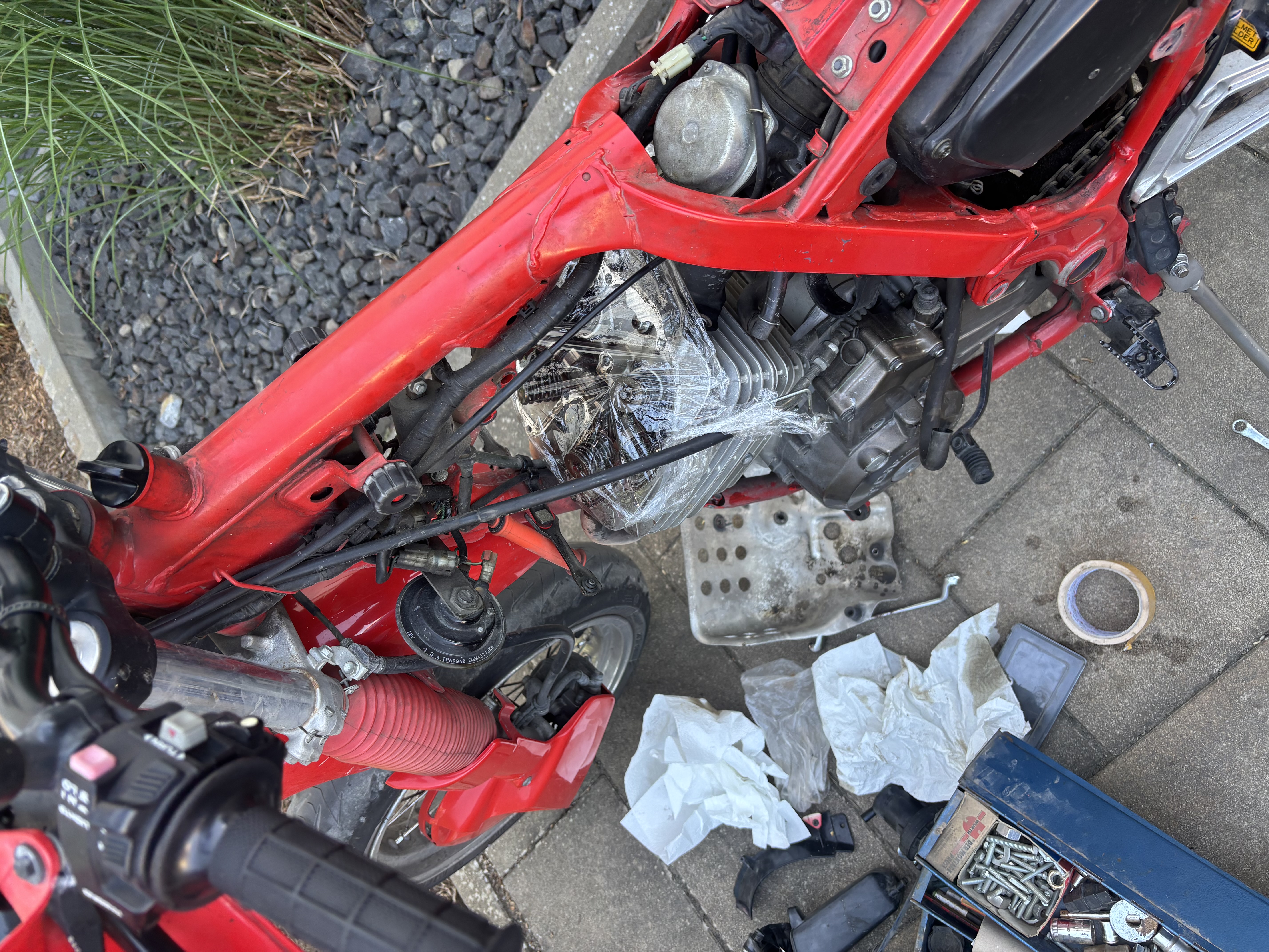

Erster zwischenstand. Die Domi ist jetzt fast auseinander gebaut. Ventildeckel und alle beweglichen Teile sind jetzt weg. Fehlen tut jetzt nurnoch der Zylinderkopf selbst. Für den brauche ich noch einen Ringschlüssel, weil jede Schraube die außen liegt drohnt sonst rundzulaufen. Es überrascht mich wie schlecht und weich diese Schraubenköpfe doch sind.

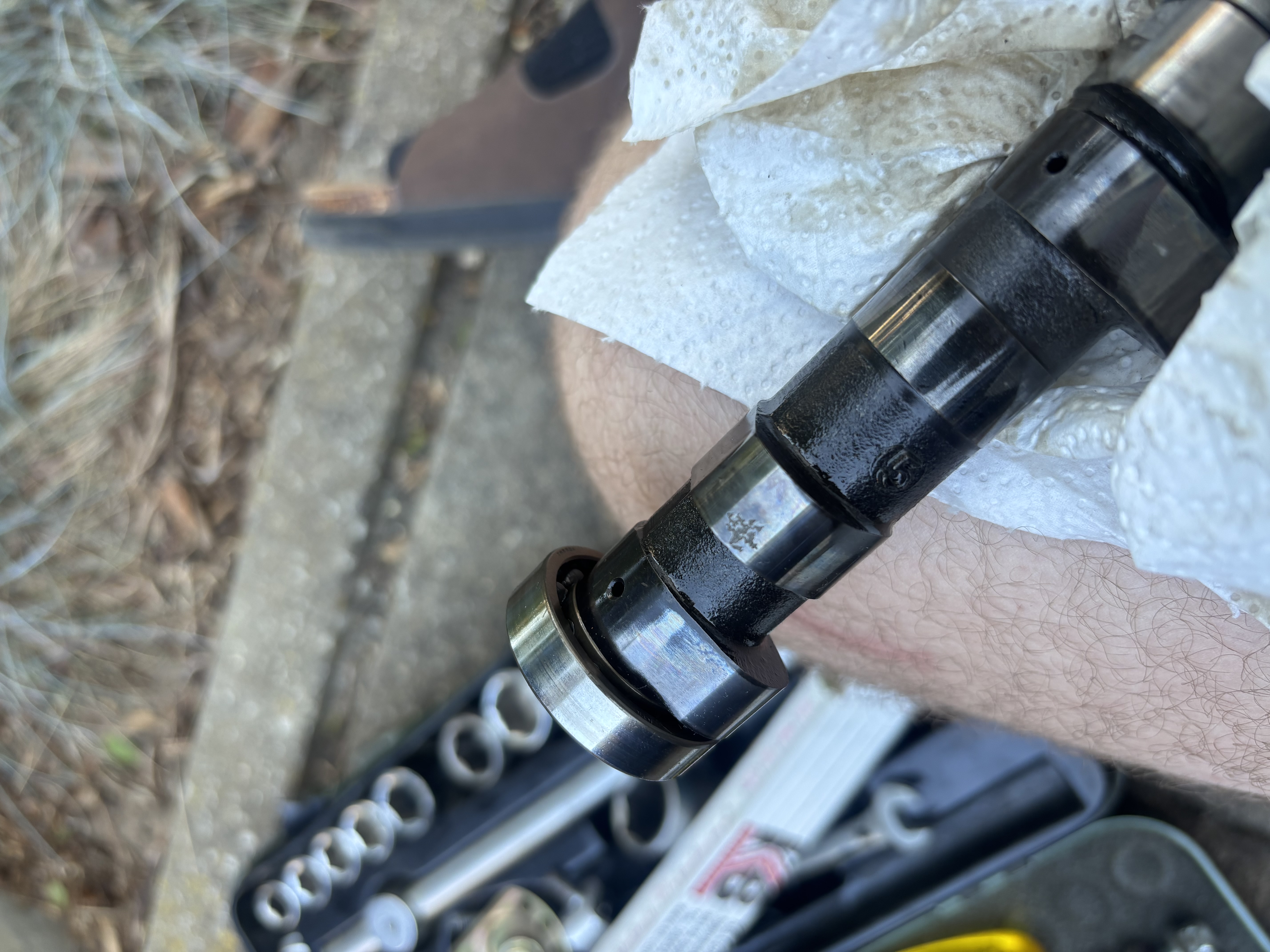

Beim ausbauen der Nockenwelle ist mir außerdem noch aufgefallen dass diese (linkes Auslassventil) ordentlich verschrammt ist. Diese dann auch neu schätze ich?
Danke für die vielen Antworten. Das hilft ungemein.
- Beiträge: 6159
Re: Motor klackt komisch
Nicht gut zu erkennen, darum die Frage:
sind die Nockenflächen blau angelaufen?
Das „verschrammte“ auf der einen Nocke sieht aus wie ordentliches Pitting,
Da ist die Oberfläche hin, würde ich so nicht mehr verwenden!

Blau angelaufen ist sie nicht. Nur die Schrammen.Andreas_NRW hat geschrieben: Sa 30. Mai 2026, 20:29 Nicht gut zu erkennen, darum die Frage:
Kann das von dem Ventil kommen, welches dann -durch den Aufprall mit dem Kolben- zurück auf die Nockenwelle schlägt?
- Beiträge: 6159
auch…
-oder durch ungesunde Temperaturen in dem Bereich
-oder durch das vergrößerte Ventilspiel als Folge des rausgewanderten Ventilsitz
Schau Dir mal den zugehörigen Kipphebel an, ist die Gleitfläche für die Nocke noch ok?
DominierterNoah
- Beiträge: 62
- Registriert: Mi 18. Jun 2025, 22:45
Ja die sieht komischerweise völlig normal aus
