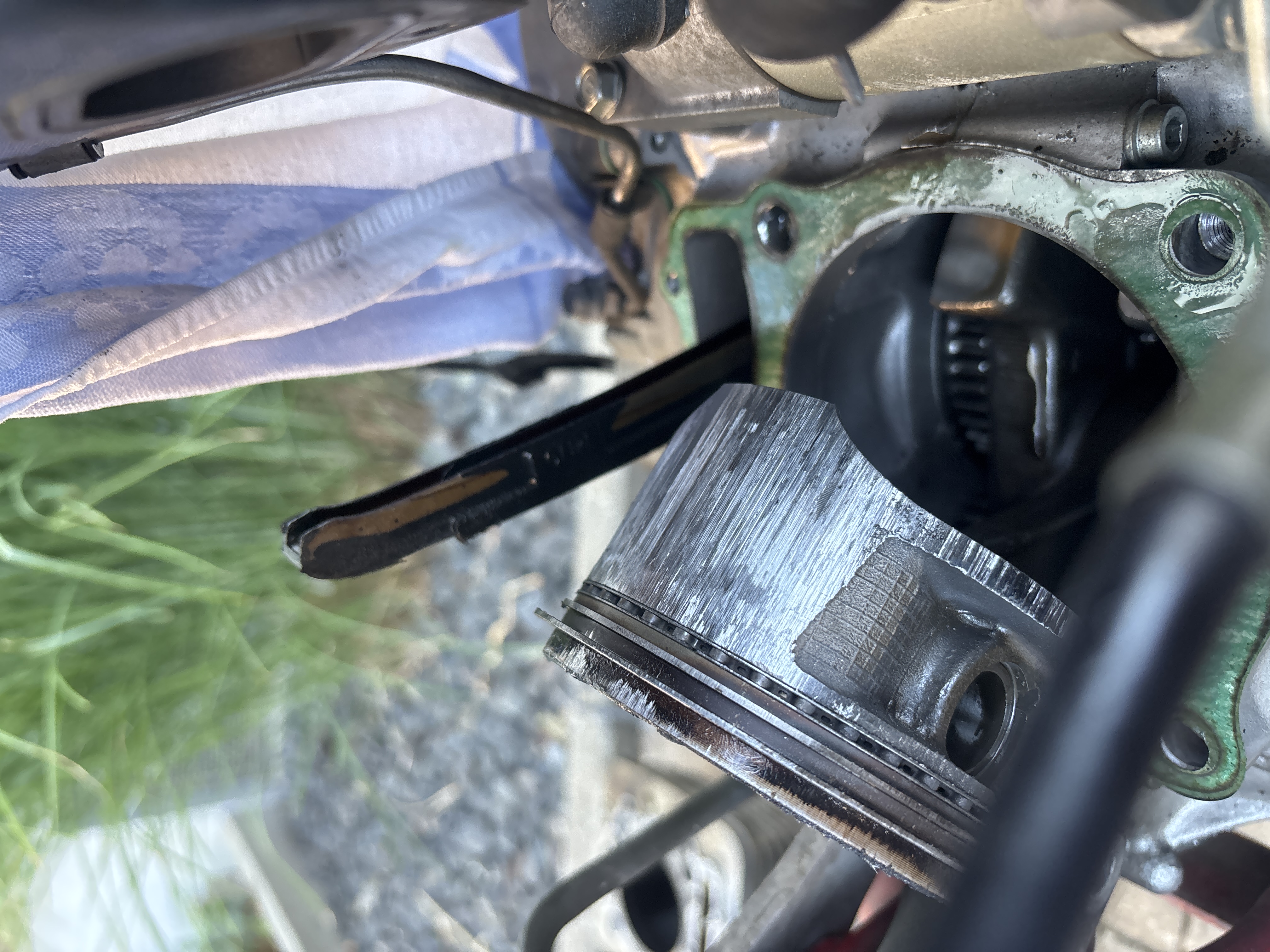

Da mir der Stehbolzen abgerissen ist und ich vorhatte den auszubohren kam jetzt auch der zylinder mit runter. Da habe ich dann das hier vorgefunden:
Im zylinder sind auch richtig schön tiefe riefen

Klassische Spuren der vermuteten Mangelschmierung.
Die Kolbenrückseite ist die am stärksten belastete Fläche.
Den Motor hast Du gründlich gequält.
Bei einem solchen Kolbenbild sind die Pleuel Lager gerne auf „Übermaß“ geweitet.
Alles weniger als den Motor komplett zerlegen und revidieren ist
„nur mit dem feuchten Feudel drüber“

Ich finde es nach wie vor krass, dass man den Motor nur durchs Wheelen so dermaßen beschädigen kann. :shock:
Ich hätte eigentlich erwartet, dass eine Trockensumpfschmierung dafür sorgt, dass auch bei einem "45° nach hinten" geneigten Motor (während des Wheelens) der Ölfilm nicht abreißt.
Aber wie man sehen kann ist dem nicht so. :cry:

Schau den Ölkreislauf an,
das Problem ist das sich das Öl „hinten“ im Motor/Getriebe sammelt,
von der Rückförderpumpe nicht mehr in den Öltank gefördert wird,
dieser dann irgendwann trocken fällt,
ab dann gibt es kein Frischöl an die wichtigen Punkte!

Ich bin jetzt kein Wheelie Meister, also schaffe es kaum die Domi längere Zeiten auf irgendeinem Grad zu halten. Öl kam nach dem letzten Ölwechsel noch am Kopf an, Luft im System war es denke ich also nicht.
Ich vermute, dass es an den Temperaturen lag. An dem Tag 30+ Grad, kaum fahrtwind. Das es dann aber trotzdem zu diesem supergau an Zerstörung kommt, hätte ich nie gedacht.
