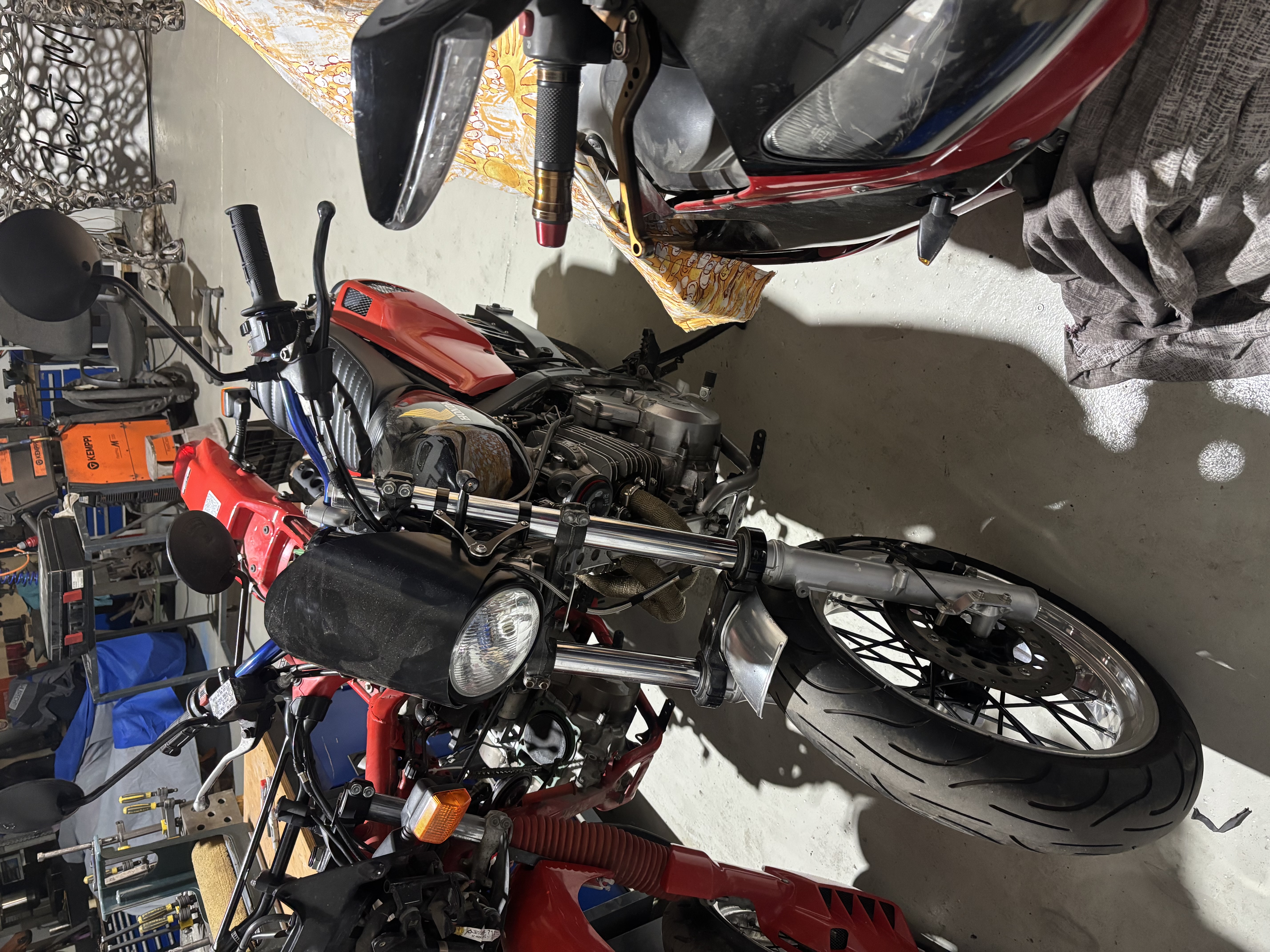

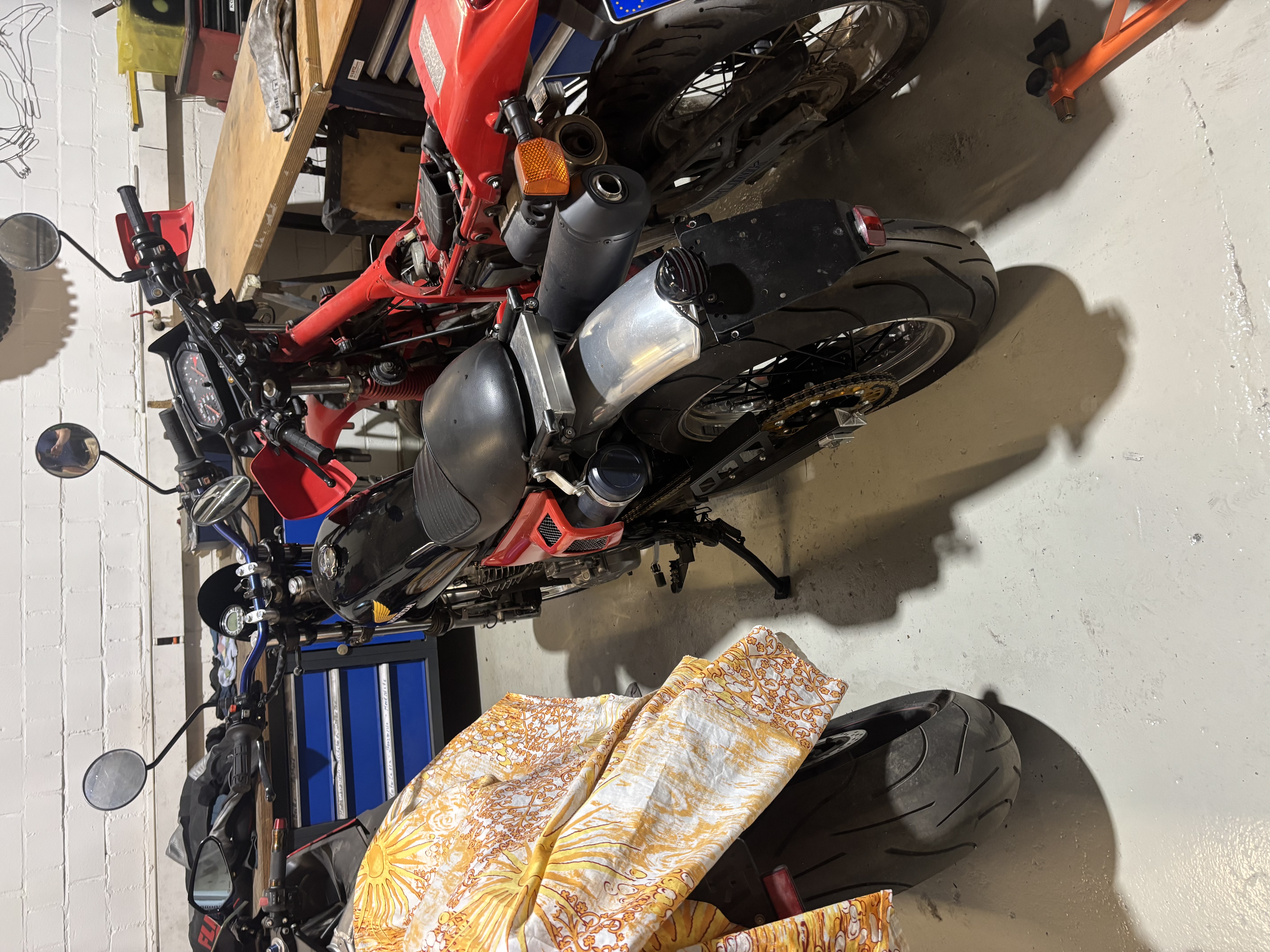

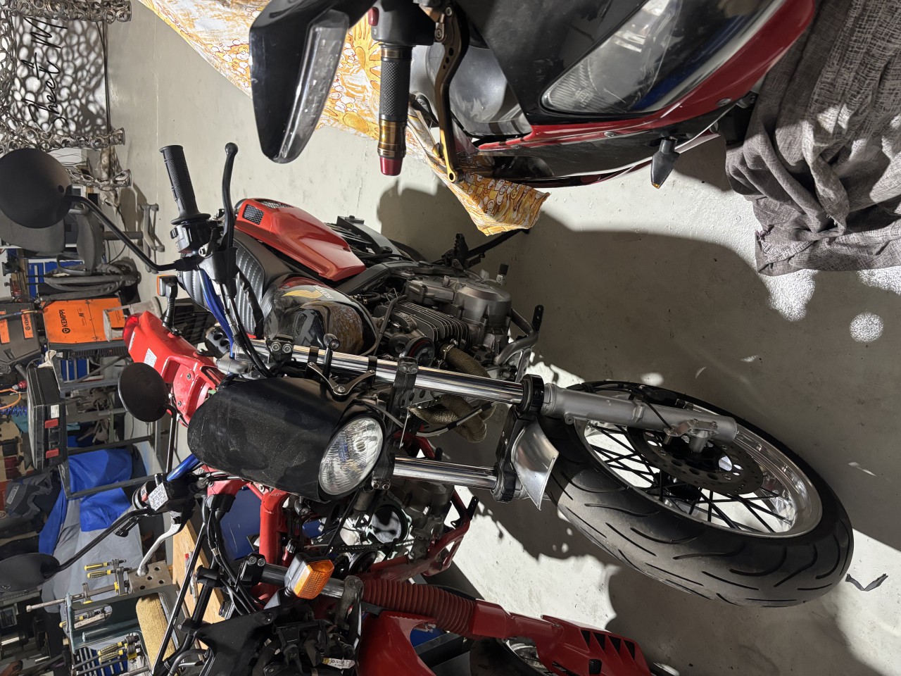

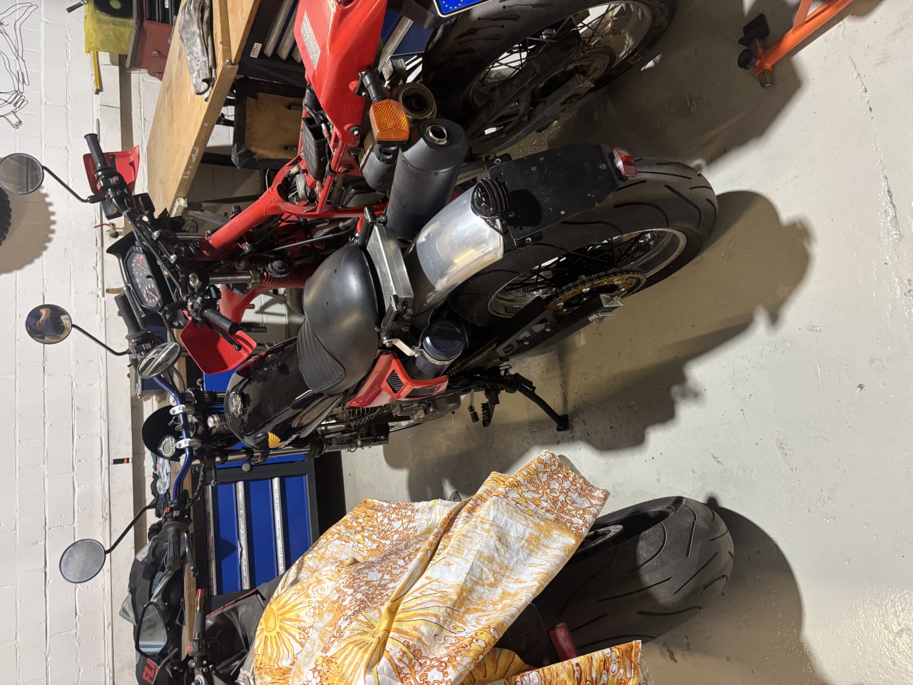

Spendermoped ist eingekauft. Leistungskrümmer, Endtopf, Rahmen(meinen alten verkaufe ich), Motor behalte ich. Der Rest wird ausgeschlachtet.
Die Maschine habe ich vom Stefan ausm Taunus. Super netter Kerl. Hat auch eine große NX und eine kleine Nixe.
Den ganzen Tag nur rumgefahren, jetzt steht sie endlich da.
Hier ein paar Bilder Motor hat auch 18.000km runter wie mein Vorgänger.
SuMo Felgen sind auch eingetragen, also gleich zwei Fliegen mit einer Klatsche geschlagen.
Jetzt soll der Rahmen nur noch Rot werden, die Verkleidung neu lackiert -hier muss ich auch mal schauen wie ich die Risse wegkriege- und das restliche Zeug ausgetragen werden wie die Reifenfabrikatsbindung und der Lenker+ TÜV.
Mal sehen ob ich das bis zum 02.08 unter einen Hit krieg. Bis dahin soll sie wieder laufen undzwar bis runter zum Lago Maggiore. Wenn nicht fahre ich halt mit der Ducati
- Beiträge: 6218
Re: Motor klackt komisch
Schaut doch nach ner guten Basis aus.
Wieviel Sitzplätze sind bei dem neuen Rahmen eingetragen?
So wie die jetzt aussieht ist das ein Einsitzer
DominierterNoah
- Beiträge: 81
- Registriert: Mi 18. Jun 2025, 22:45
- Motorrad: Meine Domi RD02 1992
Ducati 900SS 1994
Yamaha R6 RJ03 - Kontaktdaten:
Im Schein stehen zum Glück zwei.
Der Sitz kommt aber in die Tonne. So etwas unbequemes hatte ich noch nie unter meinem Arsch
