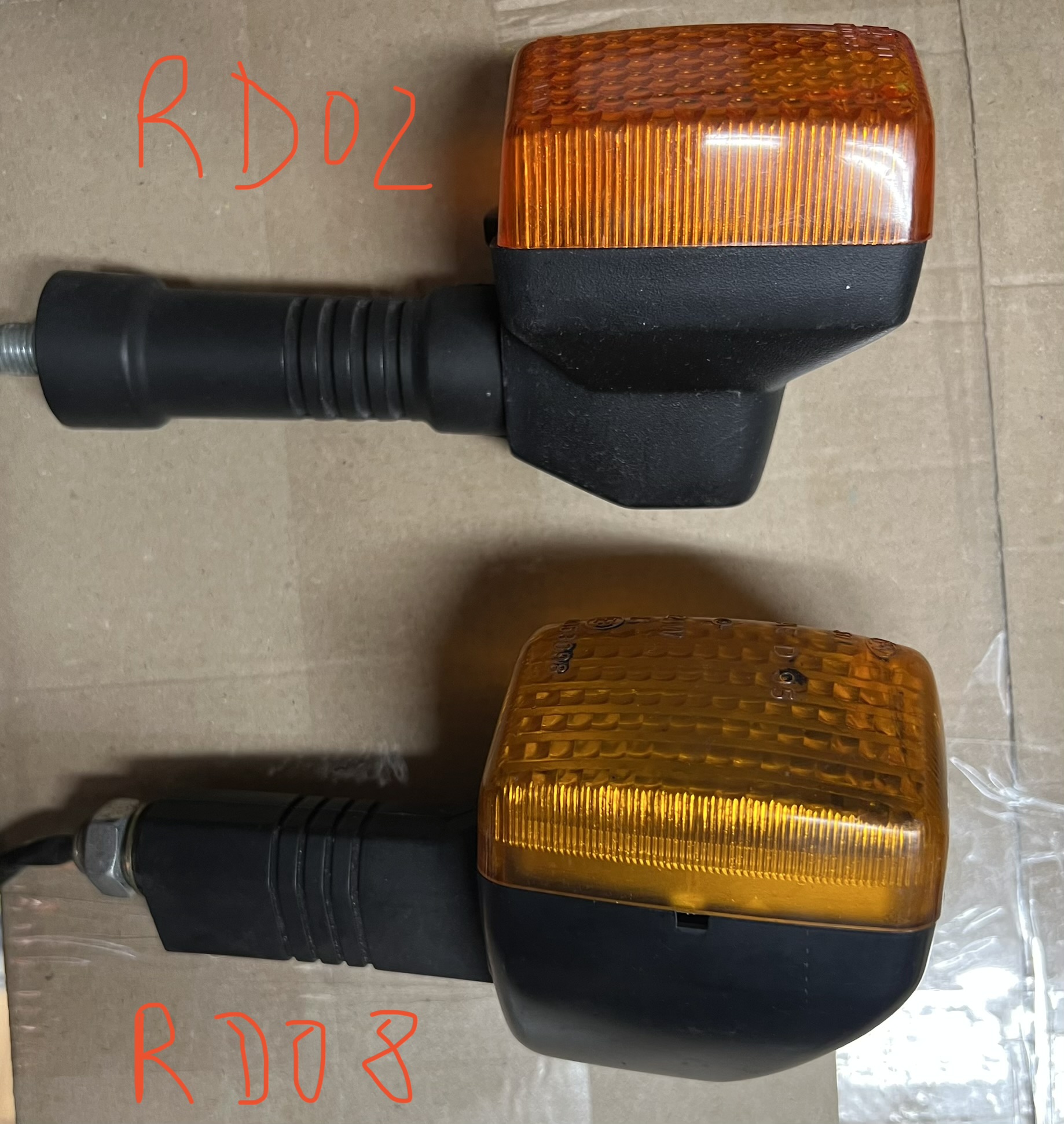

Wenn ich am Wochenende mal Zeit habe mach ich mal ein Foto vom RD 02 Blinker(Stanley) und von RD 08 (CEV).

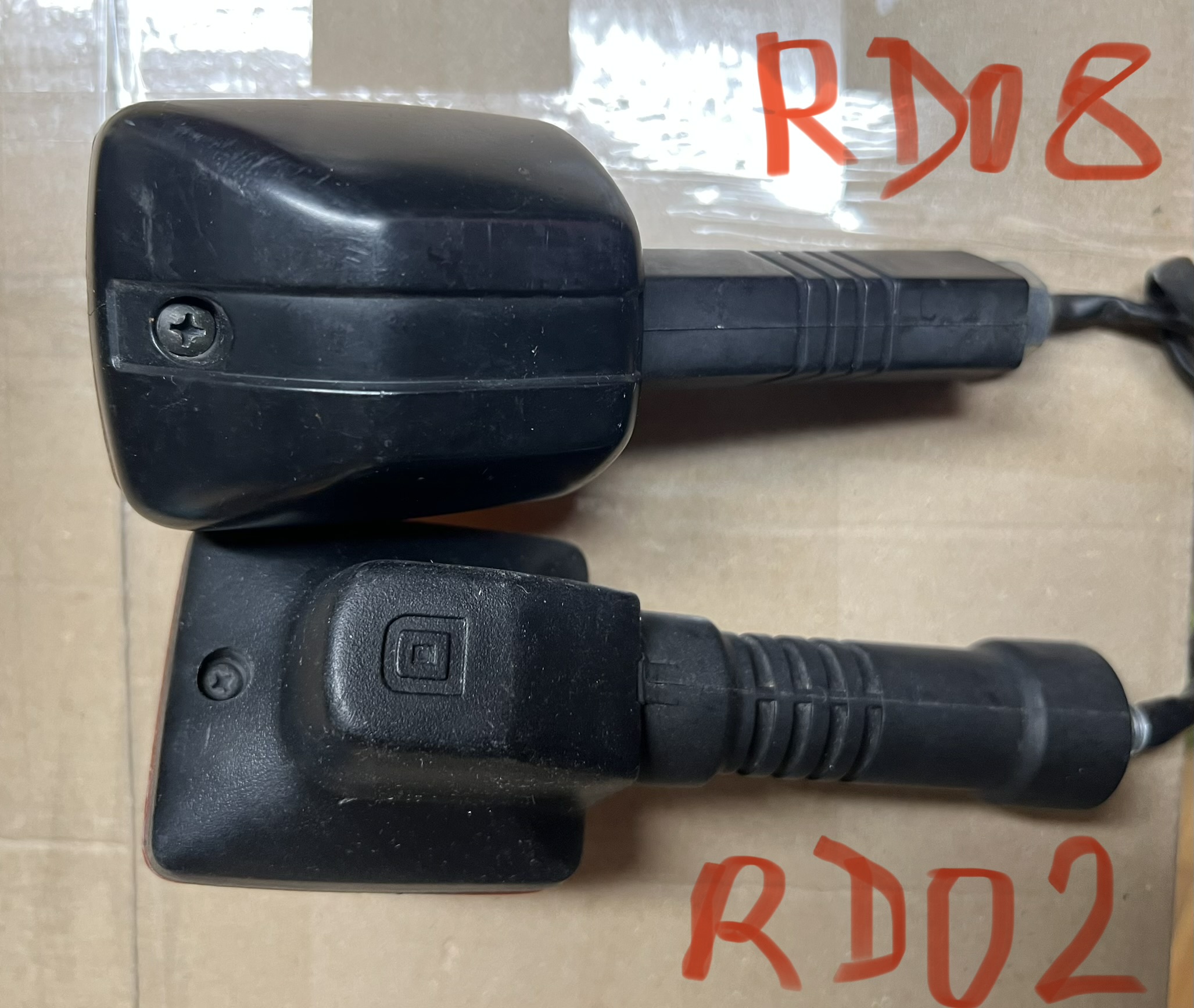

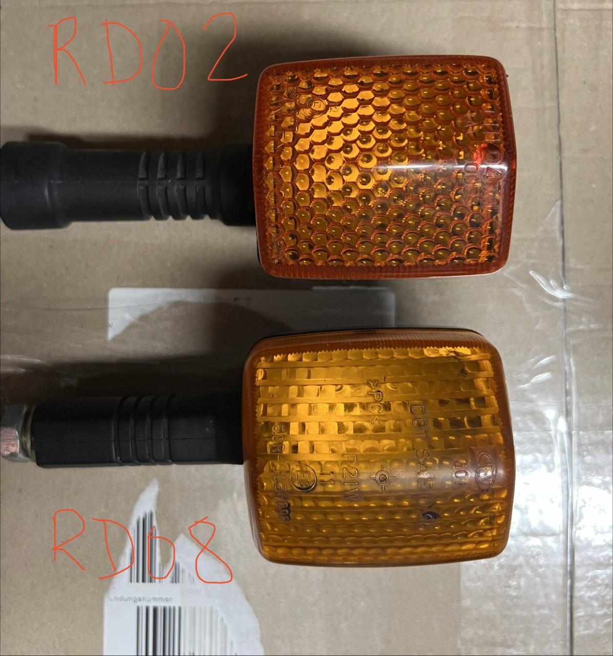

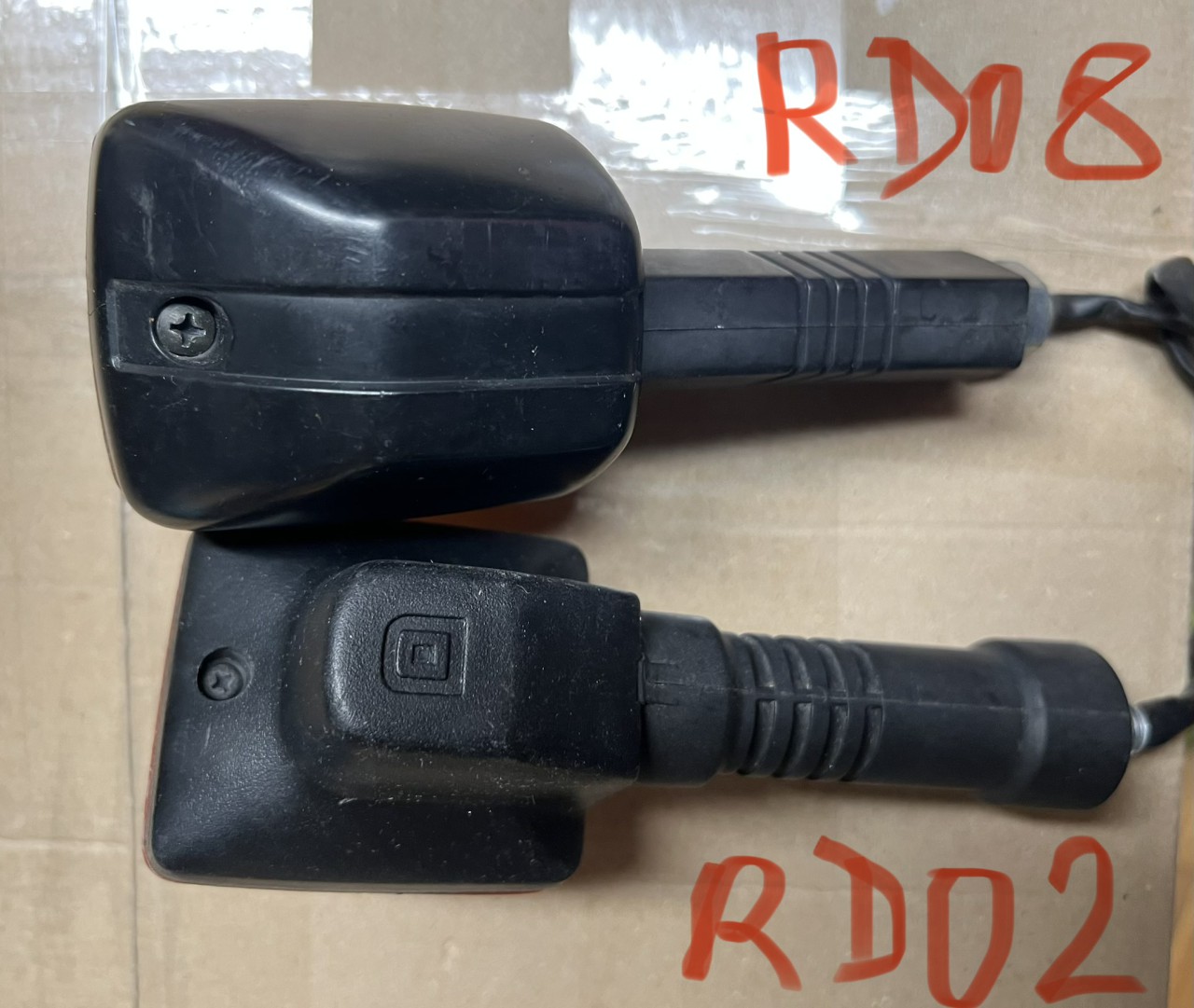

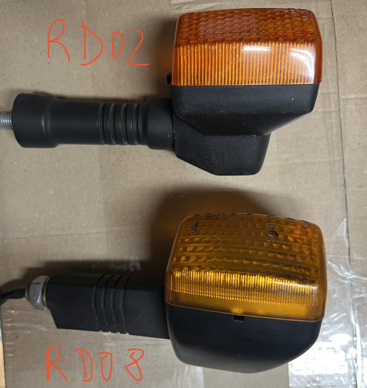

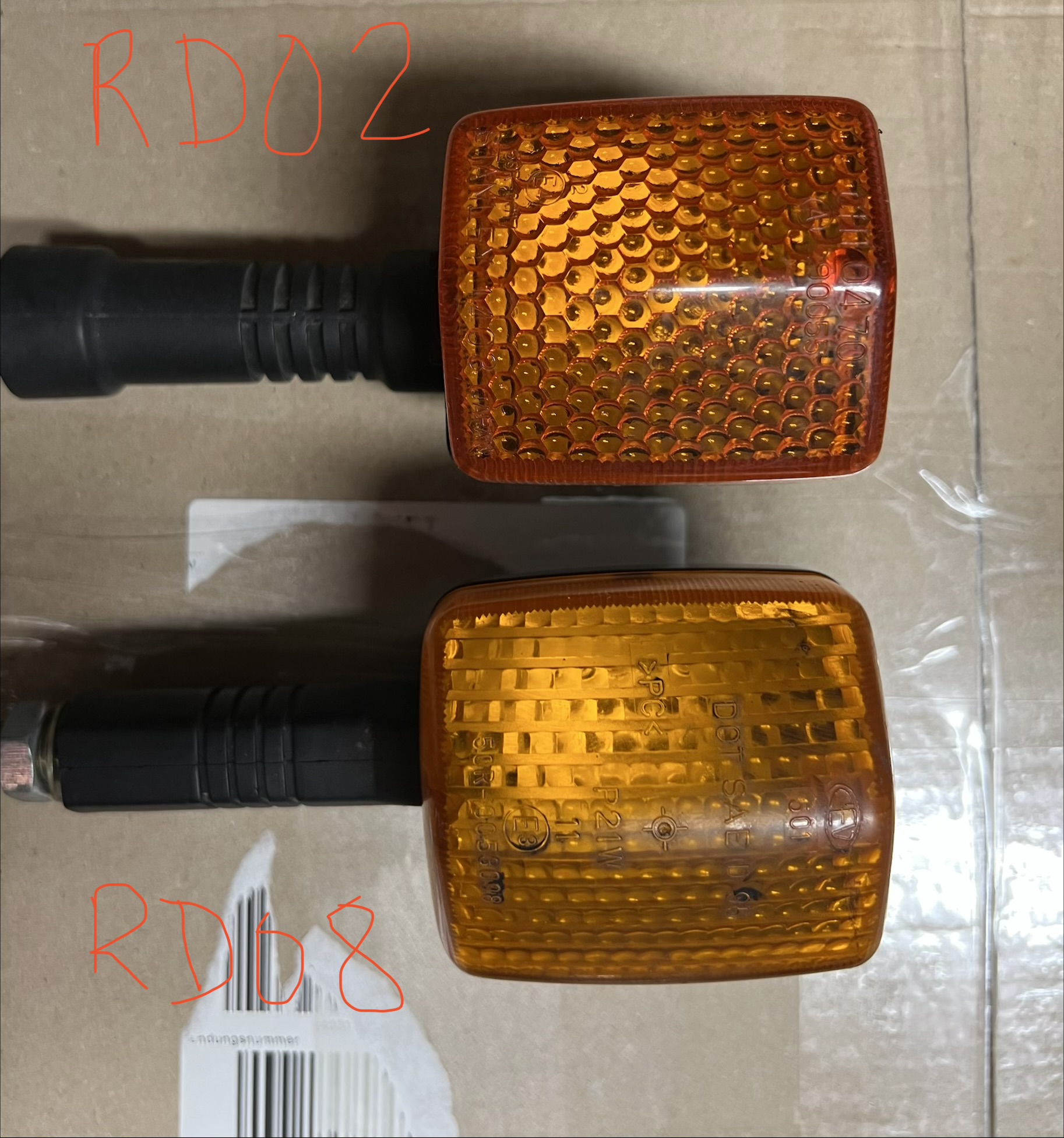

Habe in meiner Blinkerkiste gegraben und habe jeweils einen RD02 und RD08 Domi Blinker heraus gesucht.
Die RD08 Blinker wo ab 1997 verbaut worden sind etwas größer und haben keine elastischen Ausleger das ist alles aus dem gleichen schwarzen Kunststoff.
Anbei Bilder.
Grüße Rita
