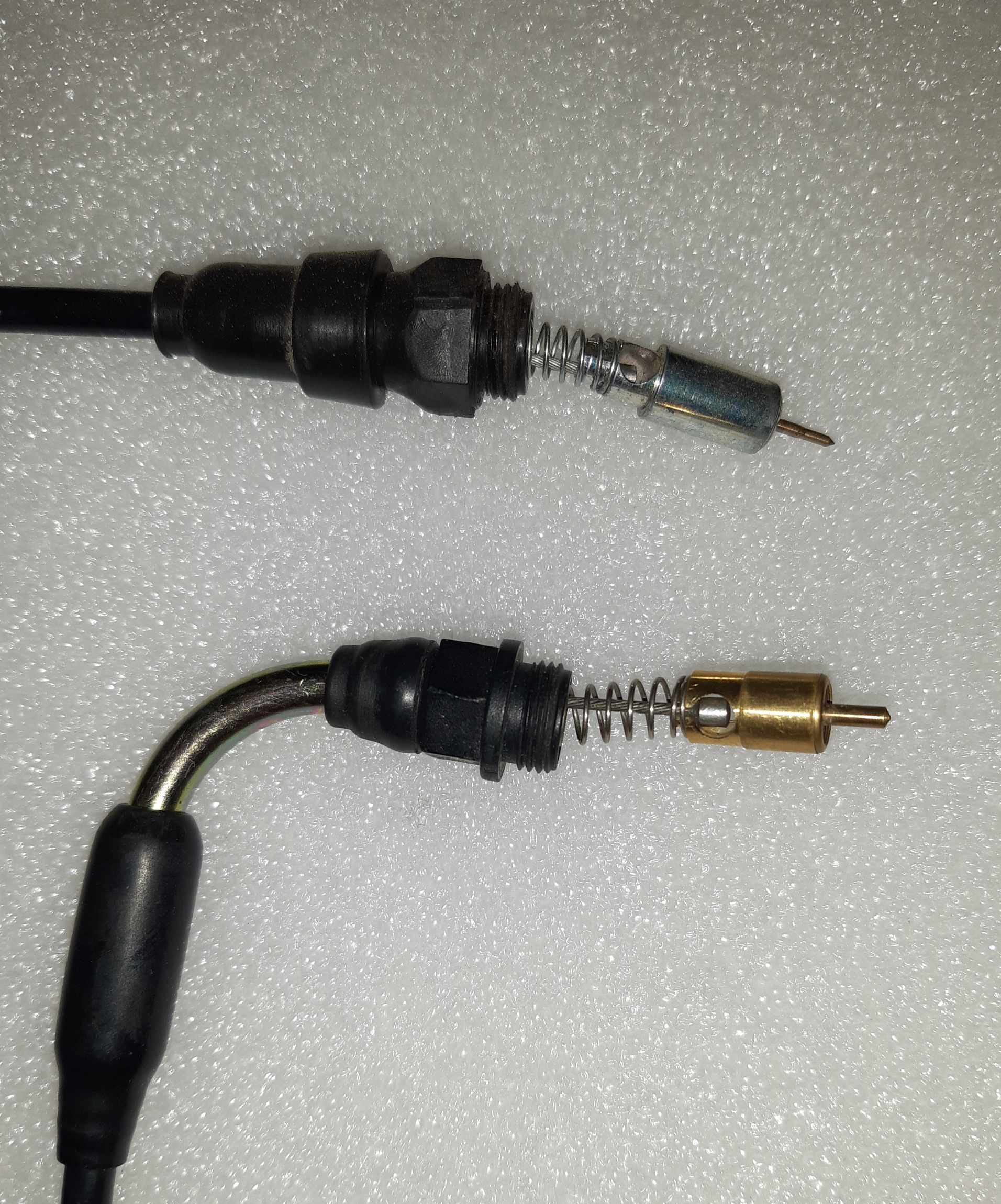

Der reine Bowdenzug hat von Nippel zu Nippel (ohne den Seilzug) 62,8 cm.
Alle Ersatzteile dafür da. Auch die einzelne Feder.
Auch wenn die Kunststoffschraube hin ist, habe ich Ersatz.
Auch sollten alle Gummitüllen am Zug dicht sein.

Danke erstmal - ich mach mich mal auf die Suche nach der Ursache (wobei im „schlimmsten“ Fall der Zug nur einfach so leichtgängig ist, wie ich das von keiner meiner Tralps kenne…)
PS: das Messingteil is ja geil - ist das ein Eigenbau?

Das Messingteil lasse ich anfertigen, den Rest mache ich (Madenschrauben).
Und wenn mal eine Vergaserüberholung notwendig ist......

Hallo Cobra, mir ist genau diese Schraube an meinem Mikuni TM 40 kaputt gegangen. Bei meiner Suche nach Ersatz bin ich auf Eure Diskussion gestossen. Wie ich sehe hast Du dieses Problem genial geloest. Kann ich so eine Schraube bei Dir bestellen?
Beiträge: 5553
Re: Choke-Zug für SLR
hallo JimmyBee,
Jupp, kannste bei mir bestellen.
Alles weitere gerne per PN.

Ich dachte, du brauchst eine Chokeschraube?
Bis jetzt keine Antwort von Dir.

Eventuell sind ihm die Unterschiede zwischen Mikuni und Keihin aufgefallen.
Oder er hat die Angebote bei Aliexpress entdeckt.
https://ogy.de/3wa4
https://ogy.de/grfd
Beiträge: 5553
Beide passen nicht für die RD 02/08, da die Arretierung des Zuges fehlt.
Vll. für den Mikuni????
