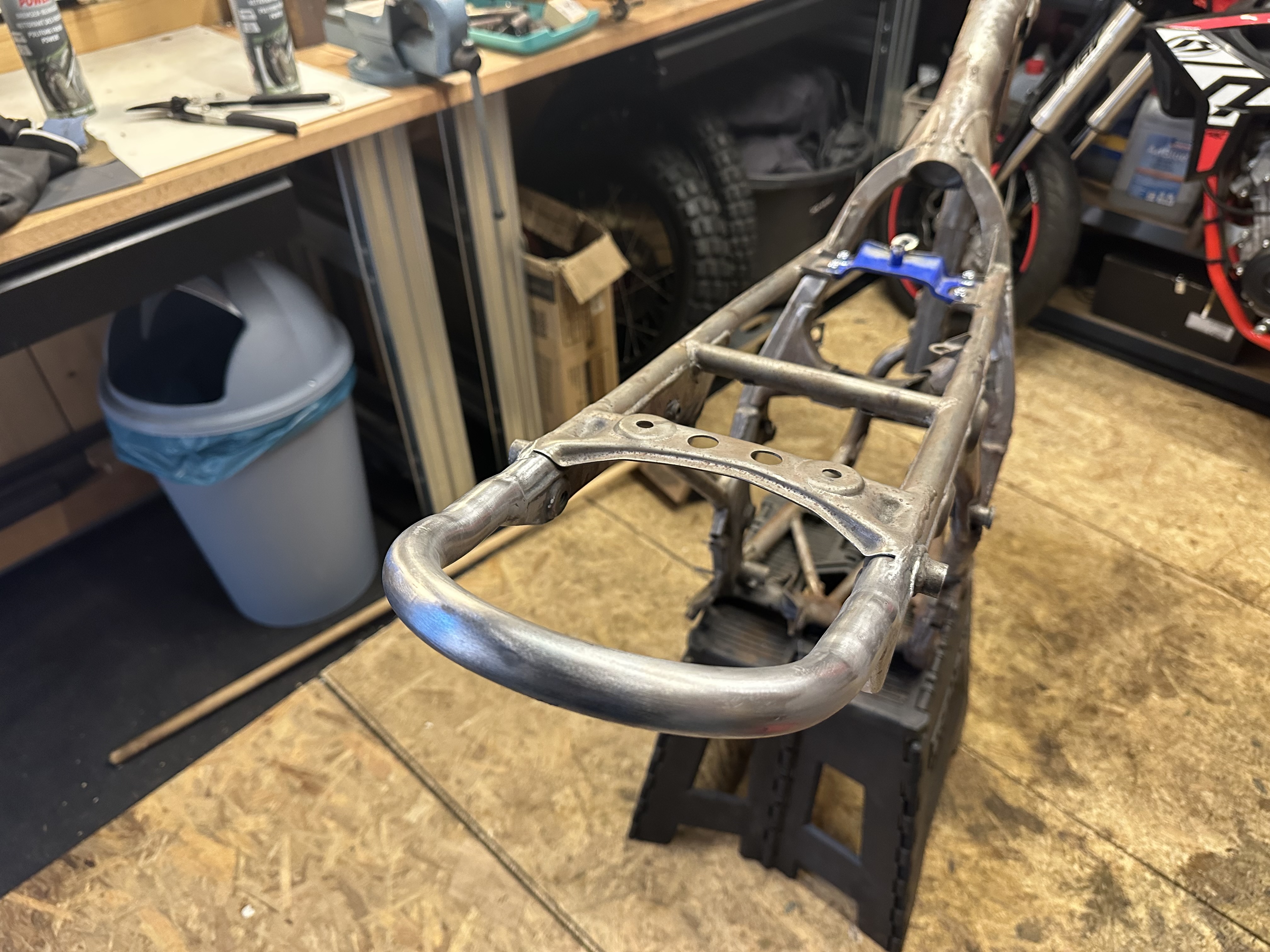

Danke dir. Ja mit dem Loop bin ich nach einer Nacht drüber schlafen auch nicht mehr ganz so dabei...Tolek hat geschrieben: Di 1. Sep 2026, 19:12 Super Arbeit , baue meine gerade auch auf "weniger" um .
Aber irgendwie scheint mir der Rohrbügel darüber falsch zu sein . Also rein optisch ungewohnt.Jedenfalls für Enduro .

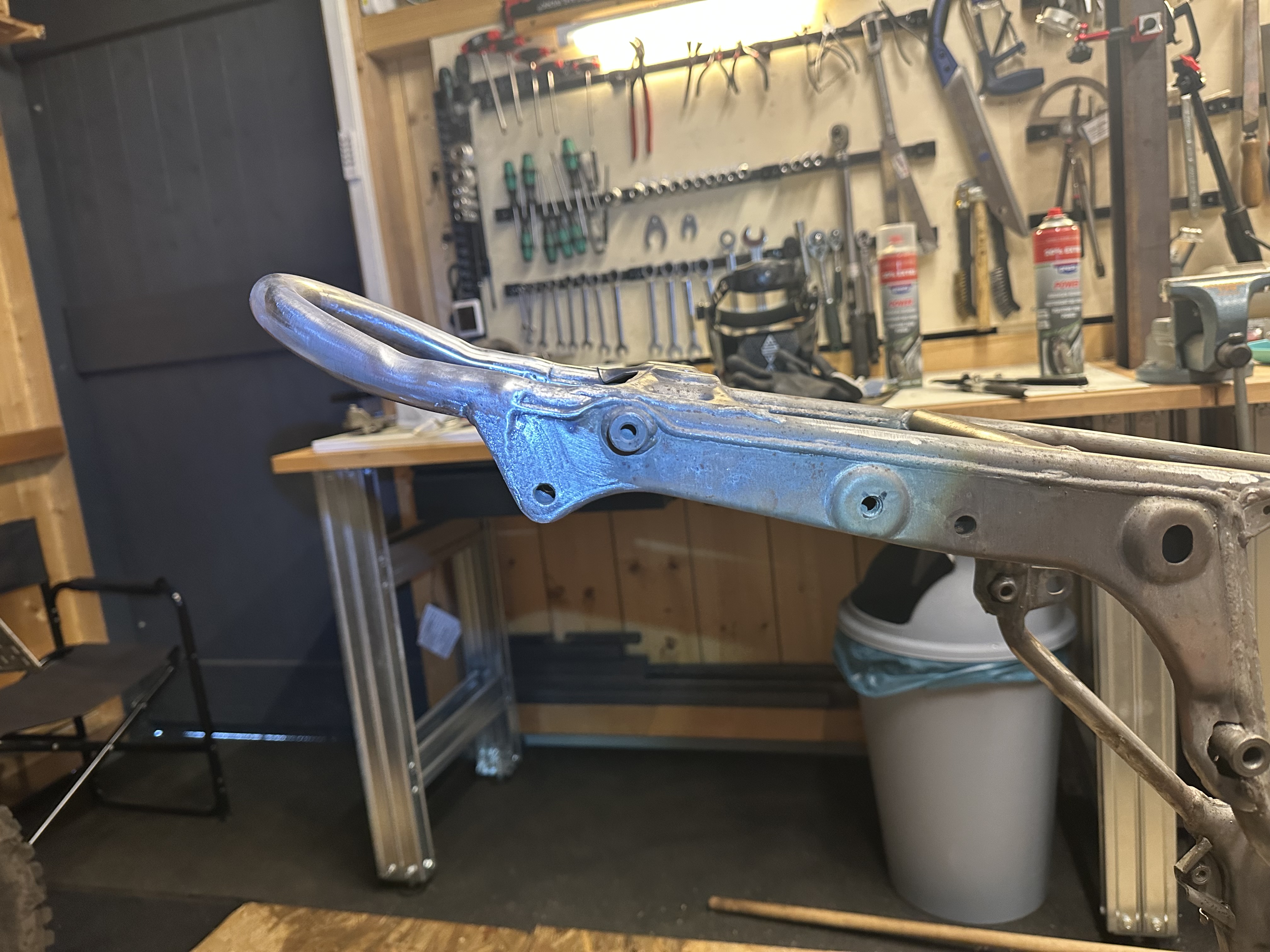

Kann mir bitte jemand sagen wozu dieser Halter nochmal war ?
Sergej
Sergej
- Beiträge: 6240
Werkzeugbox Befestigungsschraube oben.
Die untere Lasche mit dem Einsteckloch fehlt schon.
Wenn Du da seitlich eventuell einen Ölkühler platzieren möchtest kann die nützlich sein,
sonst „kann das weg“

Danke dir für die fixe Antwort, hab sogar noch ein Bild der Ölkühlerprobe - also kann wegAndreas_NRW hat geschrieben: Mi 2. Sep 2026, 20:08 Werkzeugbox Befestigungsschraube oben.
sonst „kann das weg“![]()
Ich habe heute nur zwei Löcher verschlossen, schleifen muss ich morgen wegen der Abendruhe der Nachbarn

- Beiträge: 5118
Gib dir da Mühe. Nur was ein Prüfer später nicht sehen kann (für einen erfahrenen eben auch nicht andeutungsweise trotz Lack !) ist sicher...sergejt hat geschrieben: Mi 2. Sep 2026, 20:46 ... Löcher verschlossen, schleifen muss ich morgen ...

Klar! Habe erstmal reichlich Material aufgetragen. Eventuell muss ich nach dem Schleifen nochmal "aufpanzern" wenn noch was fehlt.

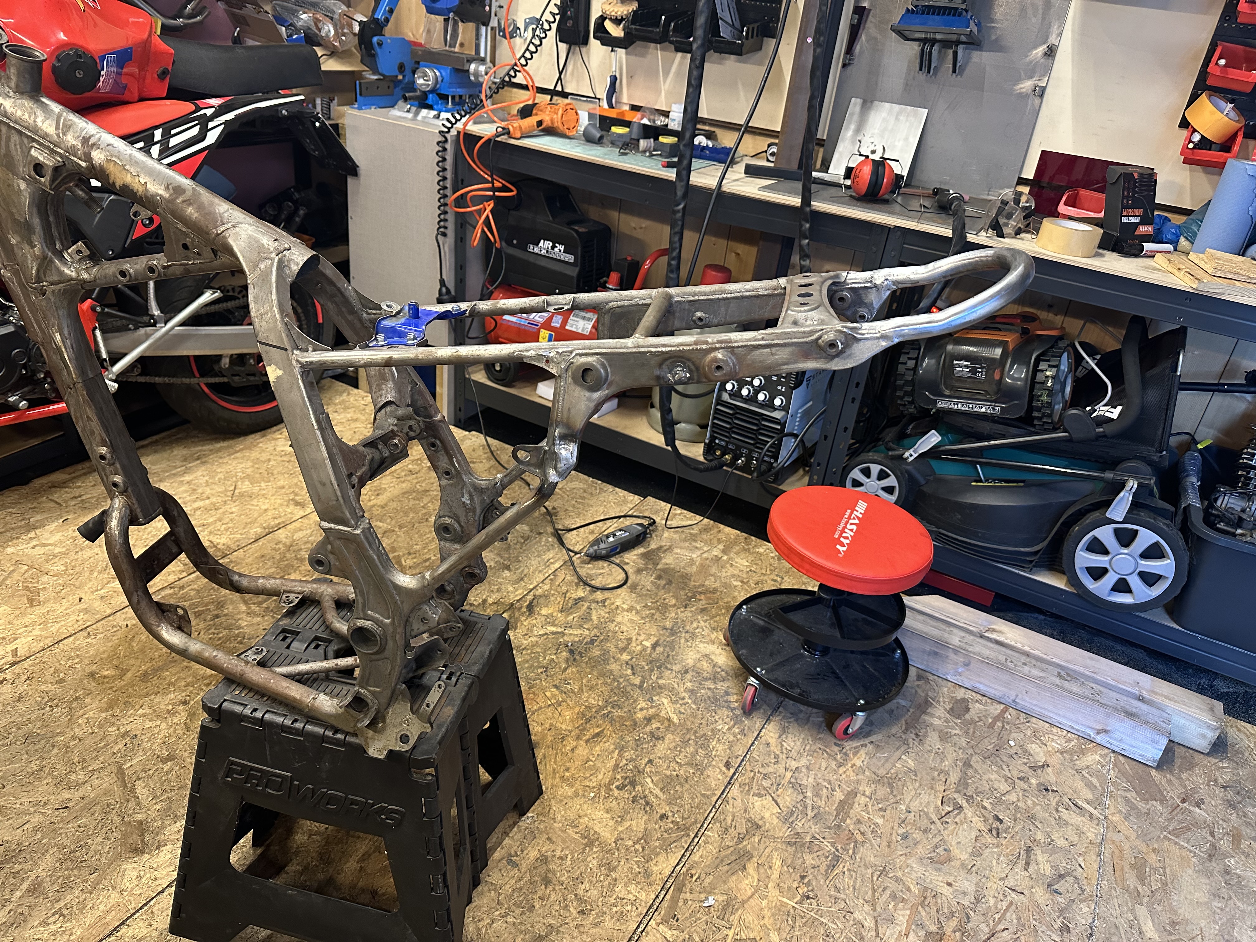

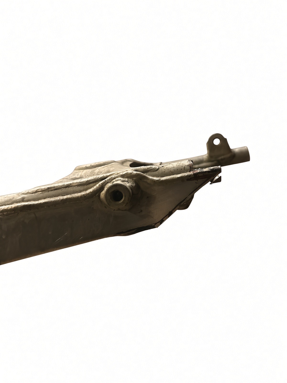

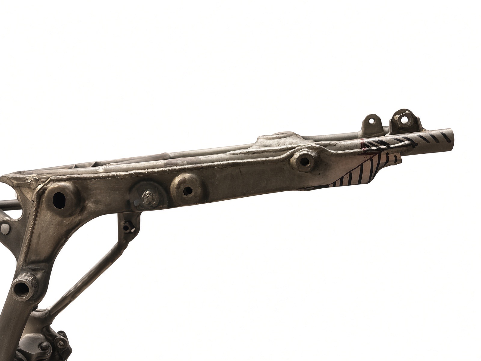

Ich habe den Rahmen sowie den Loop nochmal deutlich gekürzt und zu 50% verschweißt. Der Rahmen ist nach unten noch teilweise offen und muss natürlich noch mit passenden Blechen verschlossen werden. Außerdem müssen noch die Übergänge verfeinert werden.
Der Kotflügel hinten wird unter dem Loop laufen, sodass alles stabil ist & nichts flattert. Der Kotflügel wird, wie vorne, unten durch eine Aluverstärkung stabilisiert. Der Kennzeichenhalter wird von unten durch die Aluverstärkung im Loop verschraubt.
Zustand vorher:
Nochmal geschnitten:
50% geschweißt:
Zustand vorher:
50% geschweißt:

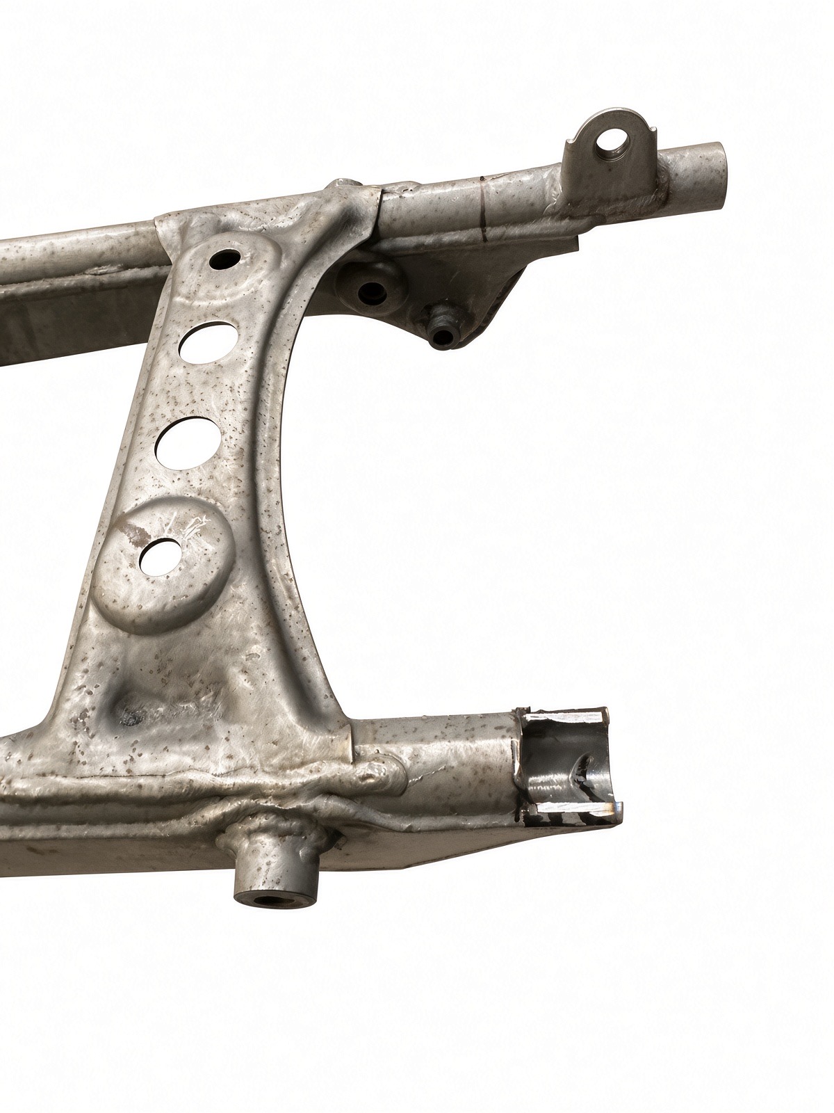

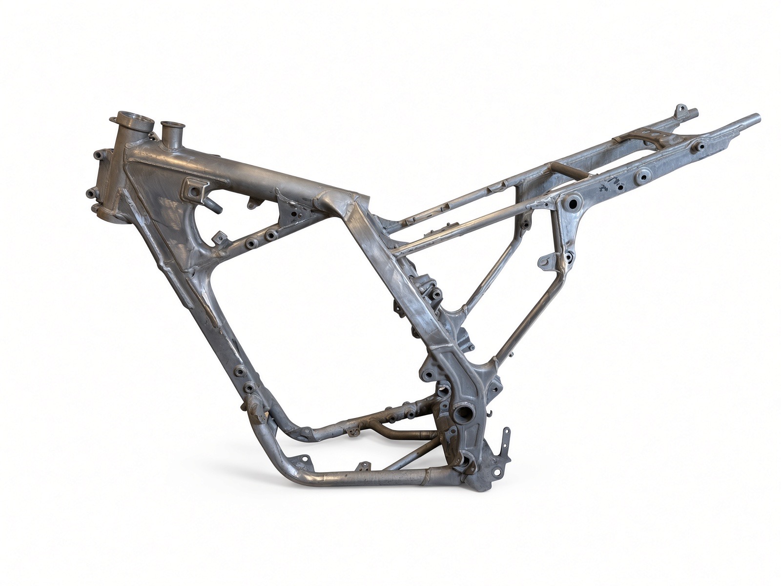

Der Rahmentank ist aber sehr Reinigungs-Unfreundlich gebaut. Vom ersten Raum, wo der Einfüllstutzen ist, geht es sowohl nach hinten (Richting Hinterrad) als auch nach unten (Richtung Ölsieb) nur über ca. 5mm kleine Bohrungen. Der Teil welcher nach hinten geht, führt über die Rahmenrohre wieder in den Raum in Richtung Ölsieb, wobei er unterhalb der Bohrung aus dem ersten Raum einleitet.
Bild von unten (Blick in Ölsieb Gewinde)
Ohne Endoskop, also einfach Blick in die Öffnungen mit Lampe, sah es immer so aus als in den Ecken noch Feuchtigkeit steht.
Aber da glänzte nur die Schweißnaht

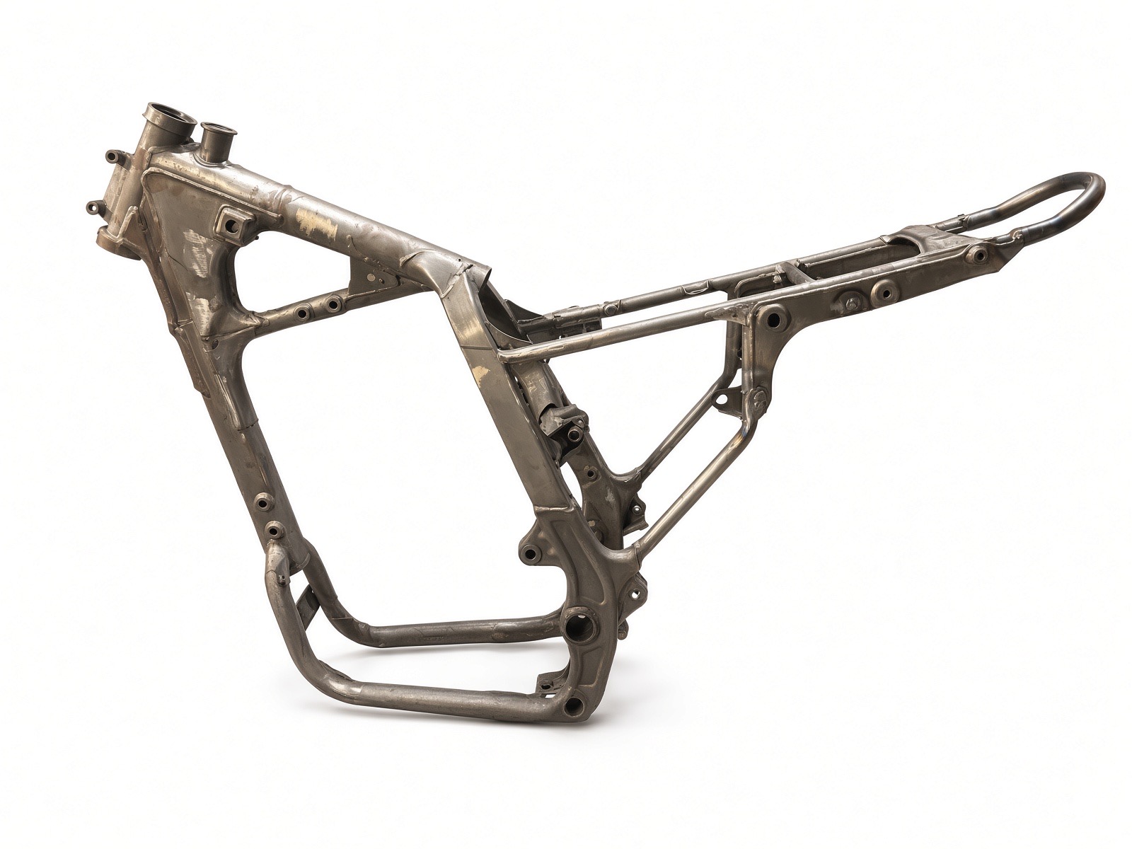

Habe im 250er Forum noch ein interessantes Bild mit geschnittenen Tank gefunden:

Denke das Loch dient zur "Entschäumung" ,ist deshalb so klein .Könnte auch der Grund sein ,warum Ölstandsmessung nur bei warmen ,dünnen Öl richtig ist.

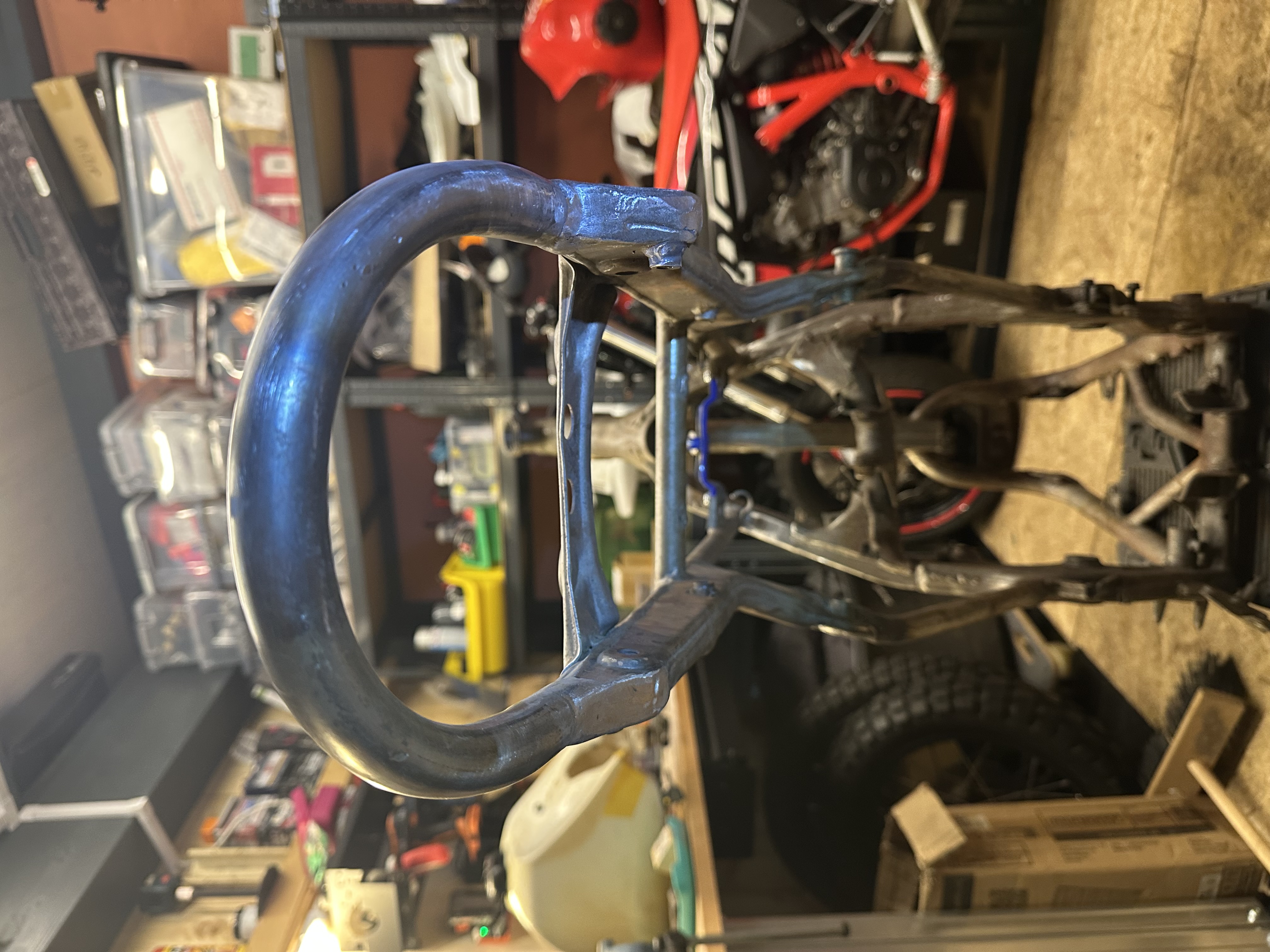

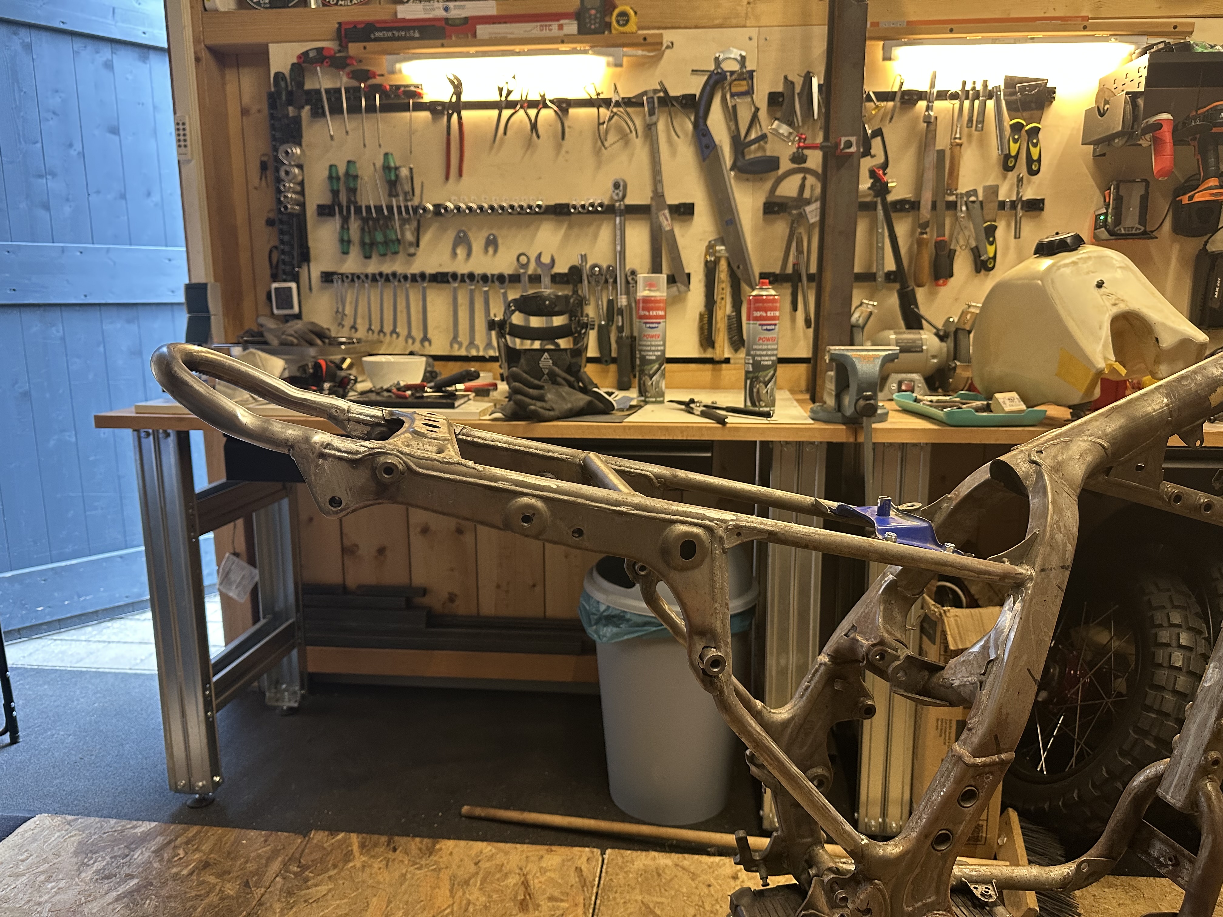

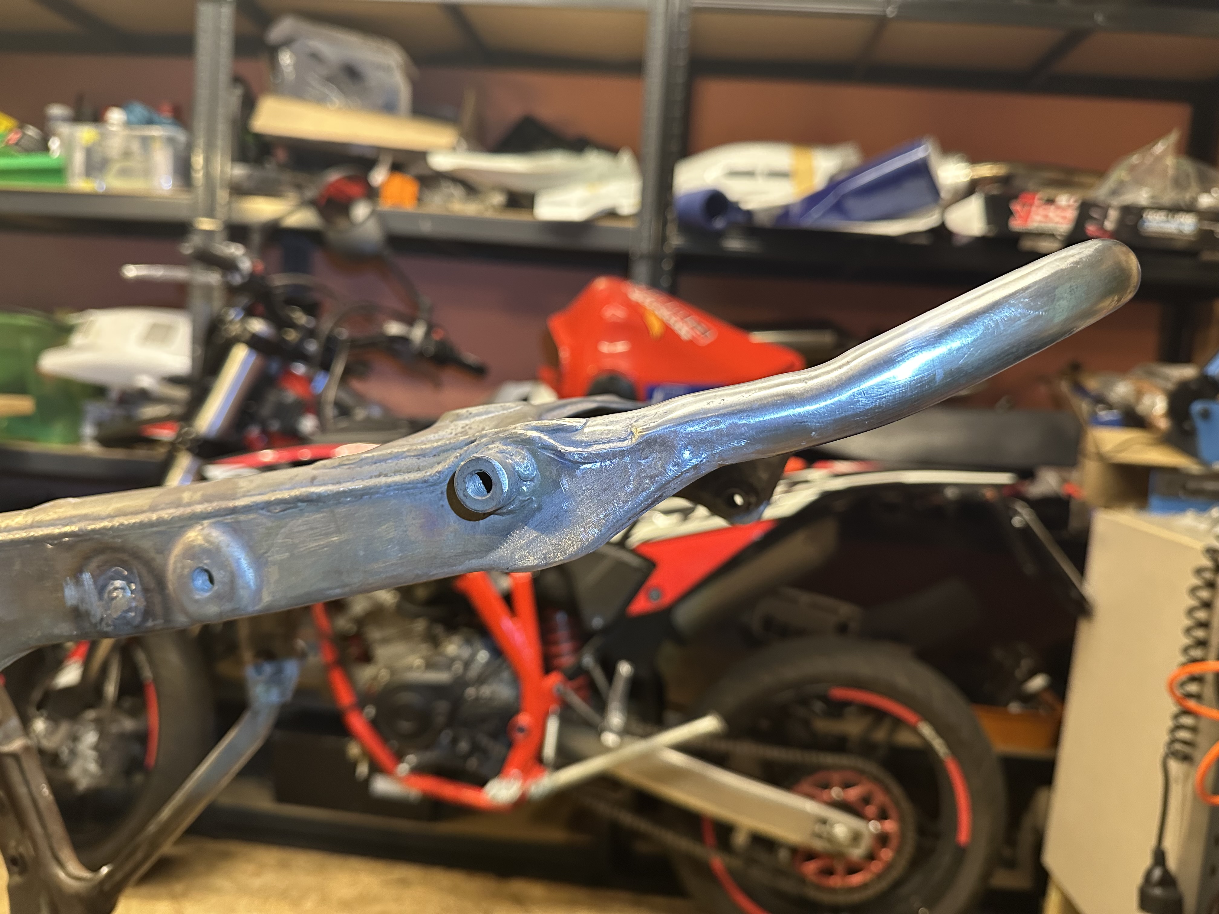

So Heck ist geschweißt und grob verschliffen. Paar kleinere Stellen gibt es noch zum nachbessern.

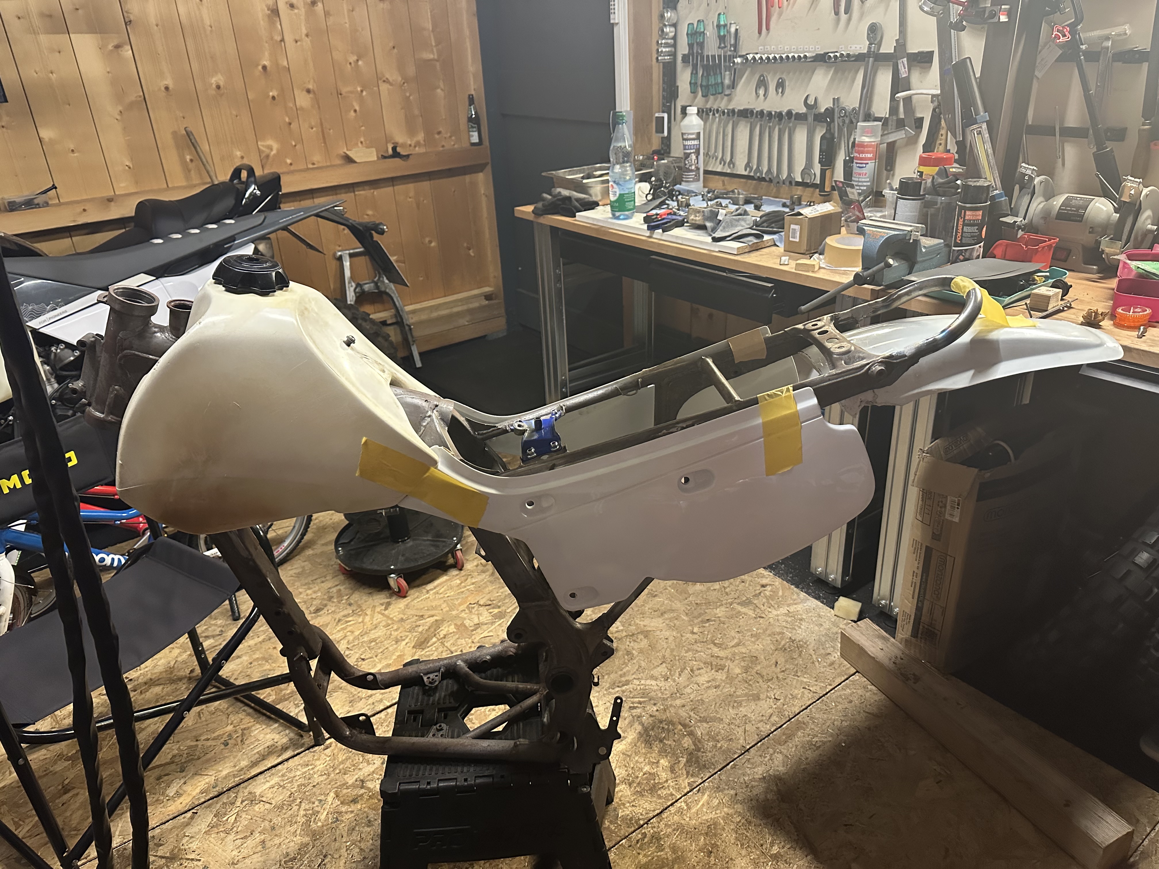

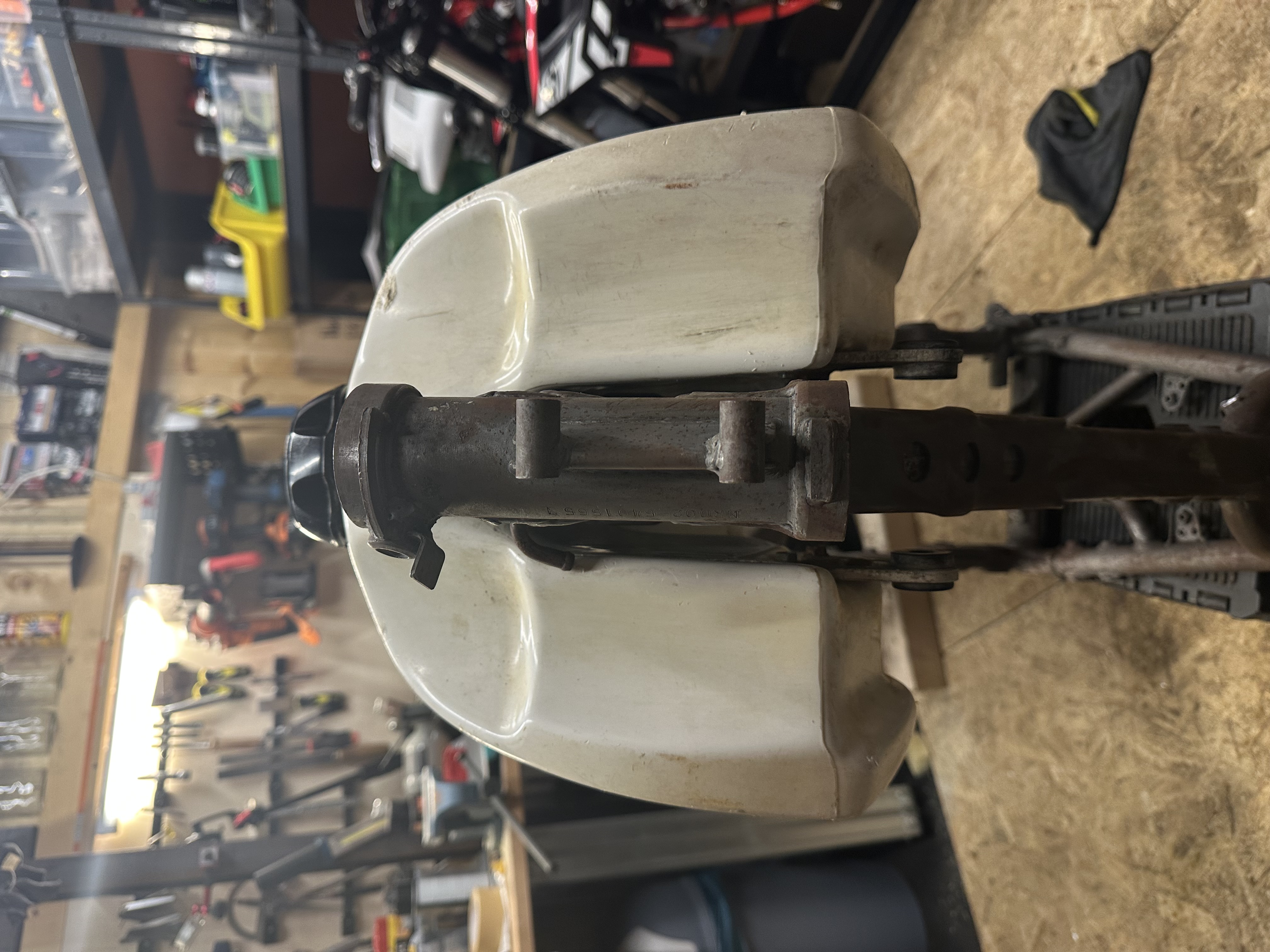

Hast du da hinten einen weissen XR600 Tank liegen ? Hab mir auch gerade einen für die Domi gekauft , hoffe der passt ?

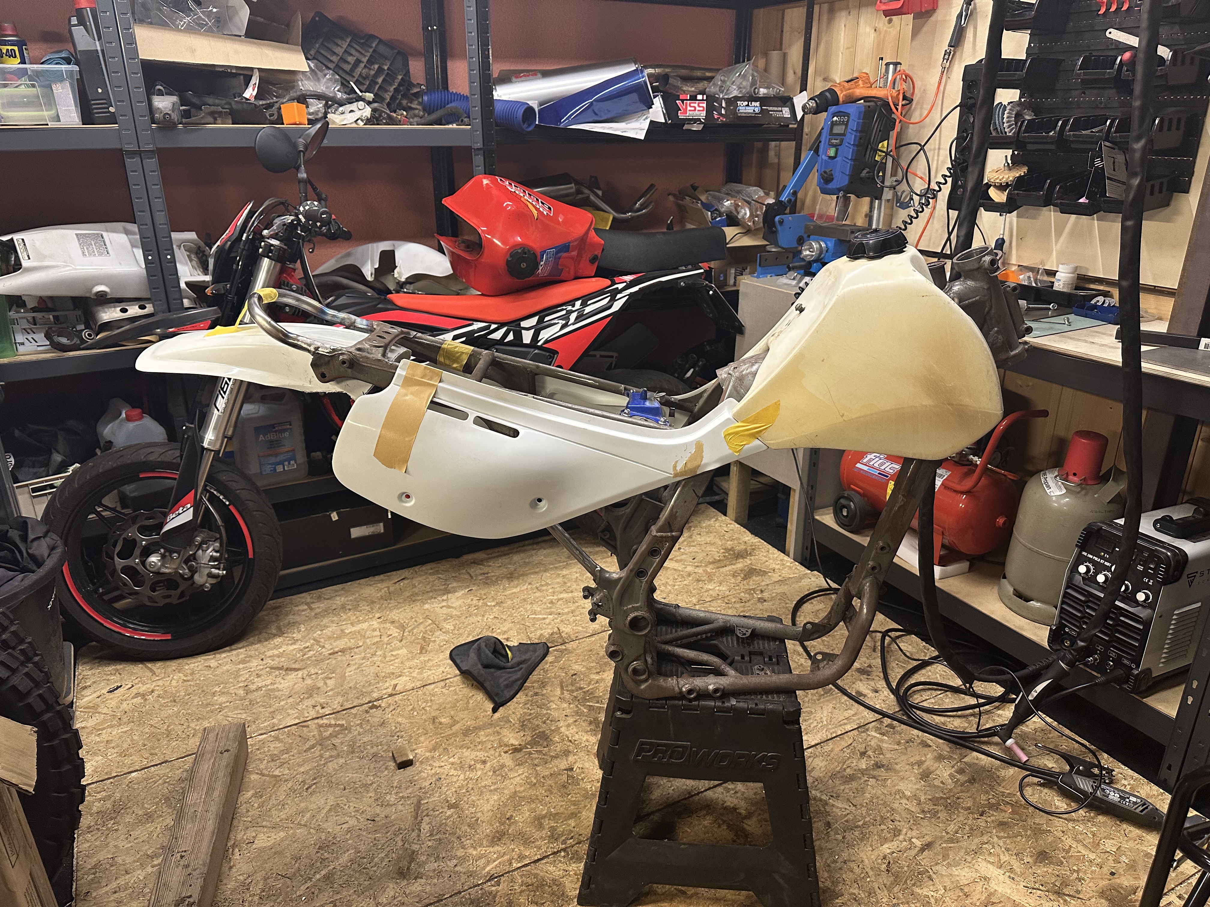

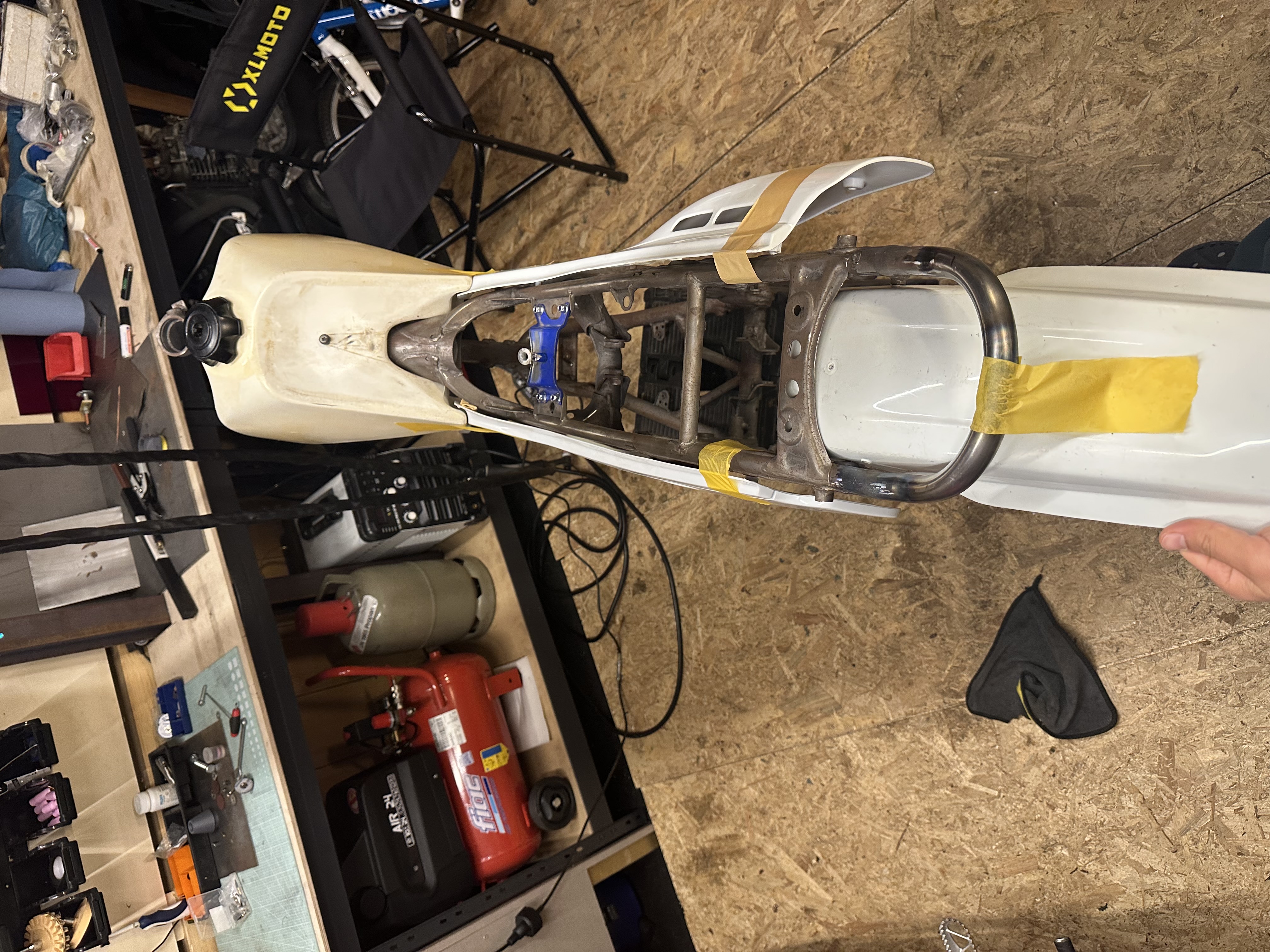

Ja genauso ist es!Tolek hat geschrieben: Sa 12. Sep 2026, 18:21 Hast du da hinten einen weissen XR600 Tank liegen ? Hab mir auch gerade einen für die Domi gekauft , hoffe der passt ?
Dann entscheide ich ob ich mit dem XR- oder XL-Setup weiter mache:
(den Kotflügel hinten bitte ignorieren, das wird auch anders)
Zuletzt geändert von sergejt am Sa 12. Sep 2026, 18:58, insgesamt 1-mal geändert.

Mal schauen was die XR-Sitzbank zum über den Tank hinausragenden Rahmentank sagt....

- Beiträge: 2773
Ist ja witzig ,daß wir da gerade was ähnliches machen . Dein Tank wäre mir aber minimal zu weit vorne .Wegen der Kontur der Seitendeckel ? Ich werde die NX Deckel nehmen ,schonmal wegen dem Originalauspuff .Der muß bleiben , den typischen Domisound gibts nur mit dem .
- Beiträge: 2773
Hab noch ne Uralt XR Sitzbank , vermute , daß ich die mit der NX Bank kombinieren muß .

Ich muss schauen wie es passt mit der Sitzbank und einem Acerbis XR Heckflügel. Wenn man den XR Tank auf der NX weiter nach hinten setzten will, so muss er auch gleichzeitig hoch - denn das Rahmenrohr ist im Weg.Tolek hat geschrieben: Sa 12. Sep 2026, 19:59 Dein Tank wäre mir aber minimal zu weit vorne .Wegen der Kontur der Seitendeckel ?

Mein XR Tank ist von 85-87 und hat scheinbar eine andere kürzere Form , so siehts jedenfalls auf dem Bild aus , bin ich mal gespannt .
