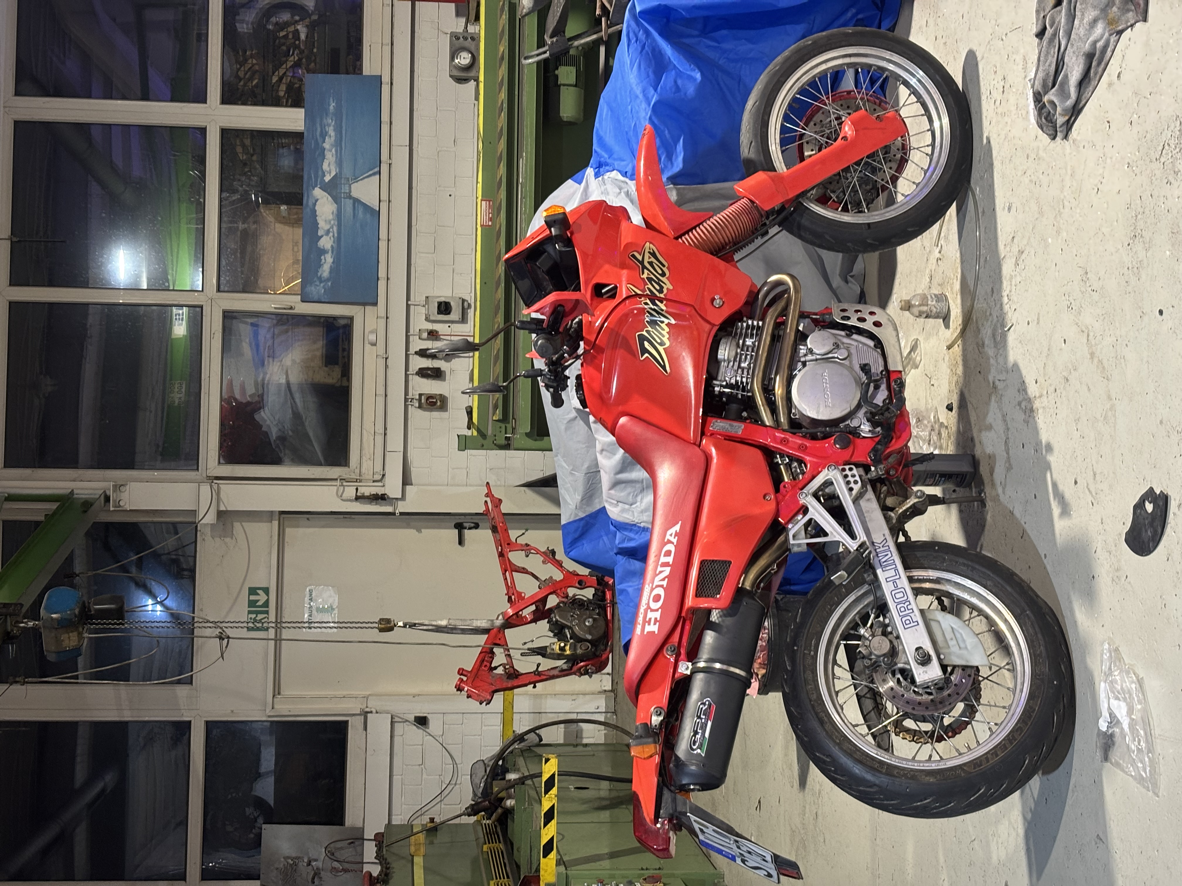

Fertig!!!!!!

Da hast du dir ja aber nicht viel Zeit gelassen :mrgreen: ... nicht schlecht.
Schade das du nach dem Lacken noch so viel bruzeln musstest, sieht man zum Glück nur wenn man es weis. Viel Spaß und gute Testfahrt!

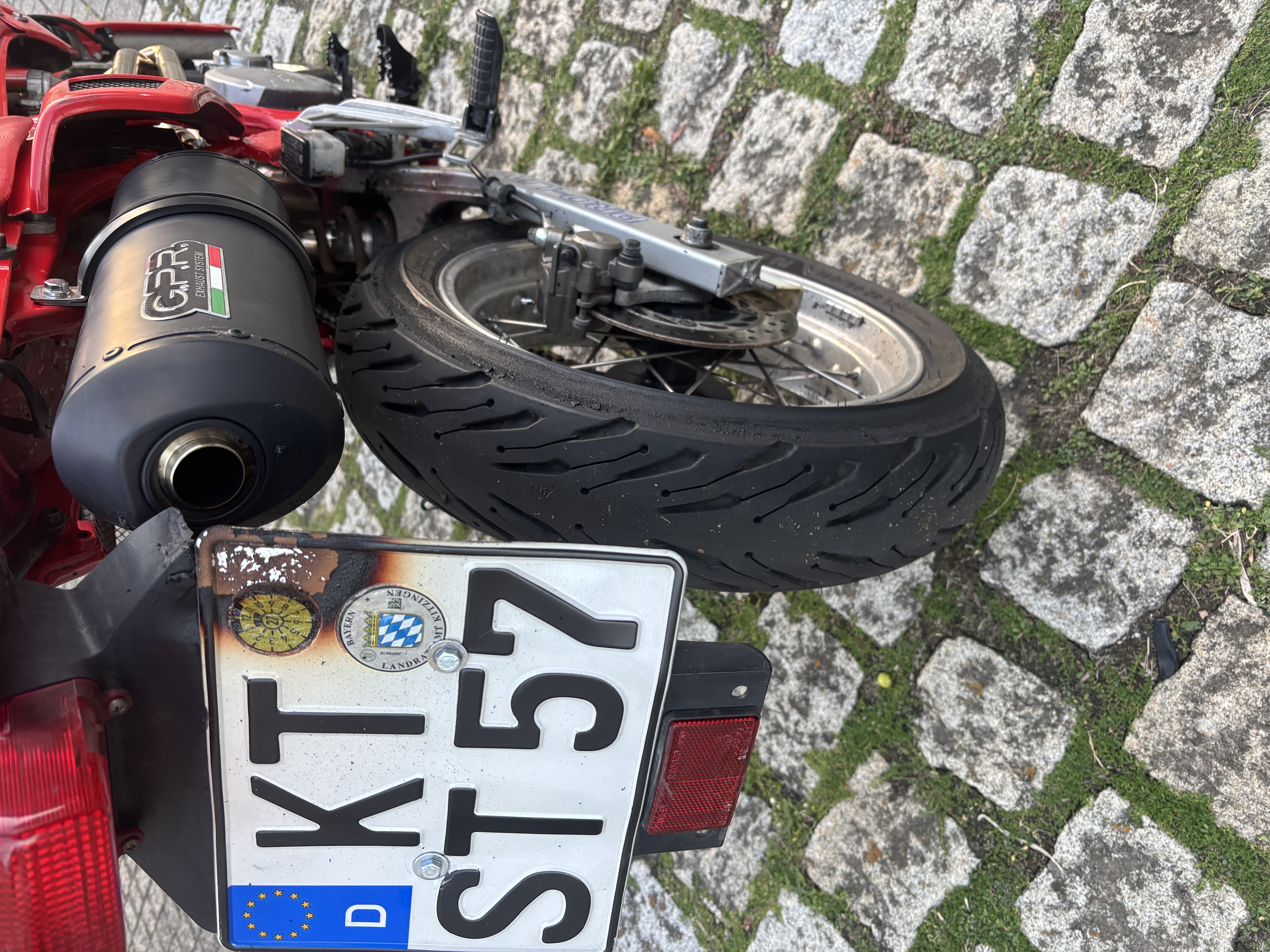

Dann fällt mir der Reifen auf. Richtig abgenagt an der Seite. Irgendwo schleift er. Der Endtopf schleift. Das Zusatzgewicht, einem warscheinlich viel zu weichen Federbein und Sumobereifung führten dann zu diesem Malheurchen.
Meine Freundin habe ich dann erstmal im Wald gelassen und später mit dem Auto abgeholt. Auf der Rückfahrt kam dann kein weißer Rauch mehr.
Glück im Unglück. Der Road 6 ist im Arsch. Das Kennzeichen ist ein wenig angekokelt.

Das ist immer das Problem bei den Zubehörtüten für die Domi. Die sind grundsätzlich zu lang und "befeuern", wie man an Deinem Beispiel schön sehen kann, das Kennzeichen bzw. den Kennzeichenhalter. Es gibt wirklich keinen Auspuff für die Domi aus dem Zubehör, der so kompakt baut wie der originale Doppelauspuff. Selbst die begehrte und seltene Sebring-Doppelanlage ist länger.
Ich würde an Deiner Stelle auf gut erhaltene originale Pötte zurückrüsten. Lautstärke ist nicht gleich schneller. :mrgreen: Wenn es Dir an Sound fehlt, dann hole Dir einen Satz Endtöpfe von den 1988er / 1989er Modellen mit 23mm Auslass. Ich finde, die Domi (zumindest die alten Modelle) hat ab Werk einen geilen Sound. Bei der RD08 kann man darüber streiten. Die klingt im Vergleich schon arg zahm. Aber das betrifft Dich ja nicht.
Den Krümmer könntest Du dranlassen, sofern der Durchmesser zu den Originalpötten passt.
Aber mal anders gefragt: So wie das Kennzeichen angekokelt ist und der geringe Abstand zwischen Auslass und Nummernschild... ist Dir das nicht schon bei der Montage aufgefallen? Da passt ja kaum ein Finger dazwischen. :o
Und dass der Endtopf am Reifen schleift... das höre ich zum ersten Mal. Sieht man das Am Auspuff? Da müsste die Domi ja irre tief einsinken im Zweipersonenbetrieb. Für mich sieht das jetzt nicht danach aus, als würde der GPR tiefer hängen, als andere Endtöpfe. Das musst Du nachchecken. Selbst mit SUMO-Umbau sollte immer genug Abstand zum Rad vorhanden sein.
Mach mal mehr Fotos von den Problemstellen und wo man sieht, dass der Reifen schleift.
Und der Rauch... tja. Selber überprüfen während der Fahrt ist schwierig. Entweder Du hst jemanden, mit dem Du mal tauschen und Deiner Domi hinterherfahren kannst, oder Du instruierts Deine Freundin, dass sie, während sie hintendrauf sitzt, in bestimmten Fahrsituationen nachschauen soll wie viel Rauch und mit welcher Farbe rauskommt.
In diesem Zuge dann auch den Ölstand immer fleißig im Blick haben.
Ich wünsche Dir gutes Gelingen beim Korrigieren dieser Problemchen. Weil insgesamt gefällt mir Deine Domi schon. :)

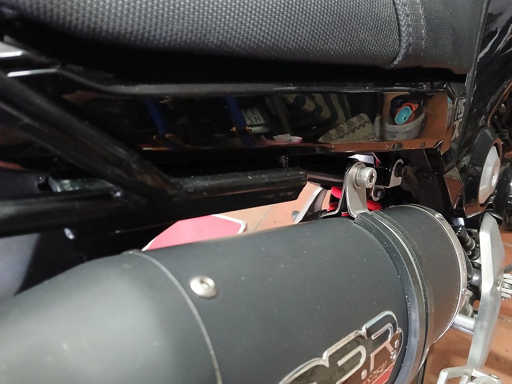

Wenn man sich dieses Video ansieht kann man erkennen, dass die Klemmschelle vom Endtopf nicht direkt am Rahmen befestigt wird sondern an einem Abstandshalter:

riedrider hat geschrieben: Sa 12. Sep 2026, 13:20 Wenn man sich dieses Video ansieht kann man erkennen, dass die Klemmschelle vom Endtopf nicht direkt am Rahmen befestigt wird sondern an einem Abstandshalter:
Interessant wie eng das Ganze ist, vorallem auch wegen des Blinkers.. im Video hat der ja fast Kontakt mit dem ESD. Vielleicht kann man das Anschlussrohr ein Stück einkürzen?
Vielleicht reicht es auch schon aus wenn man den z-förmigen Abstandshalter so montiert das die Bohrung für die Klemmschelle nach unten zeigt und nicht in Fahrtrichtung nach vorne. Ich könnte mir gut vorstellen, dass das auch so gedacht ist. Sonst hätte man zur Befestigung einfach eine längere Schraube mit Hülse (aus Kunststoff) nehmen können wie bei der GPR-Anlage von meiner Grom. Ist wahrscheinlich günstiger als dieser Blechwinkel.
Das mit dem Kennzeichenabstand ist mir schon aufgefallen. Ich hab halt gedacht, dass der Kennzeichenhalter ein wenig schmilzt :mrgreen: Das war mir in dem Moment egal, weil ich eh vorhabe mir aus Alublecht einen schöneren Halter zu biegen. Wir haben da so eine große Presse, die perfekte 90 Grad Bögen macht.
Die Schleifspuren sind spürbar, aber da beides schwarz ist nicht wirklich auffällig. Nur die Nummer auf dem Auspuff hats weggeschabt, ich hoffe die ist noch unter dem Abrieb.
Auf Original Pötte will ich aber aktuell nicht umrüsten, da der Krümmer nicht den gleichen Durchmesser hat. Der ist schon optisch (meiner Meinung nach) ein großes Plus.
Die ersten 150km habe ich aber bereits hinter mir und größeren Ölverbrauch konnte ich noch nicht feststellen. Natürlich ist es dafür ein wenig zu früh aber es sind schonmal keine riesigen Mengen, die da flöten gehen.
Aktuell regnets hier aber ordentlich bei uns in Unterfranken, mehr Infos sammel ich dann wenn das Wetter wieder (hoffentlich) besser wird.
