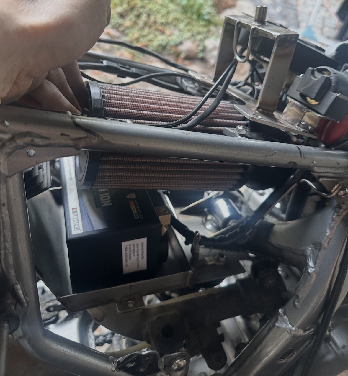

vorab kurz zu mir. Ich gehöre noch zur ersten Dominator Fahrer Generation und mag die Dom besonders im Originalzustand. Trotzdem habe ich mir vor 10 Jahren zwei RD08 weggestellt, um sie irgendwann umzubauen :roll: Eine ist mittlerweile fertig – mit Airbox.
Nun kam noch eine RD02 mit angefangenem Scrambler Umbau dazu und ich hab etwas Luft für ein neues Projekt. Kurz gesagt, das Bike nimmt gerade Form an.
Leider fehlt im Rahmendreieck der Platz für die Airbox. Es ist nur noch die obere Hälfte für einen offener K&N nutzbar. Die Seiten werden verkleidet und gedämmt damit der TÜV irgendwie mitgeht. Der Auspuff bleibt original RD02.
:?: Der Keihin soll mit den geänderten Druckverhältnissen aber nicht ohne weiteres klarkommen, ohne Airbox zu stark abmagern usw. müsste neu bedüst und abgestimmt werden. Ob es mit dem Gleichdruckvergaser überhaupt Sinn macht, weiß ich nicht. Habt ihr da schon eine gute Lösung gefunden :?:
Option ist auch den Keihin gegen Flachschiebervergaser wie Mikuni TM40 auszutauschen aber ich möchte es auch nicht übertreiben.

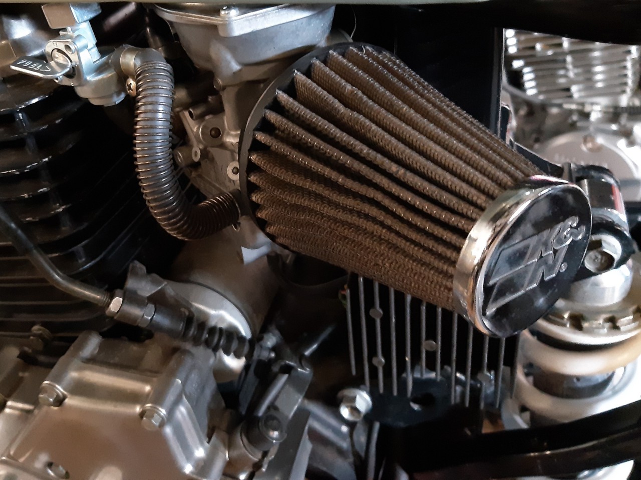

an meiner umgebauten FMX musste die Airbox auch weichen.
Sowie auch der originale Auspuff.
Am Keihin musste ich nichts verändern.
Läuft mit dem K&N Filter und dem G.P.R. Topf seit 6 Jahren tadellos.

Tolek hat geschrieben: Di 22. Sep 2026, 20:11 Das kann nach allen Regeln der Kunst eigentlich nicht sein
Mich hat es auch gewundert.
Hatte mich schon auf langes abstimmen eingestellt.
Aber das Ding lief tadellos.
Never touch a runnig System
Will damit eigentlich nur sagen, dass der Gleichdruckvergaser mit einem offenen Luftfilter zurecht kommt.
Den Mikuni den ich mir damals sicherheitshalber besorgt hatte wurde wieder verkauft.

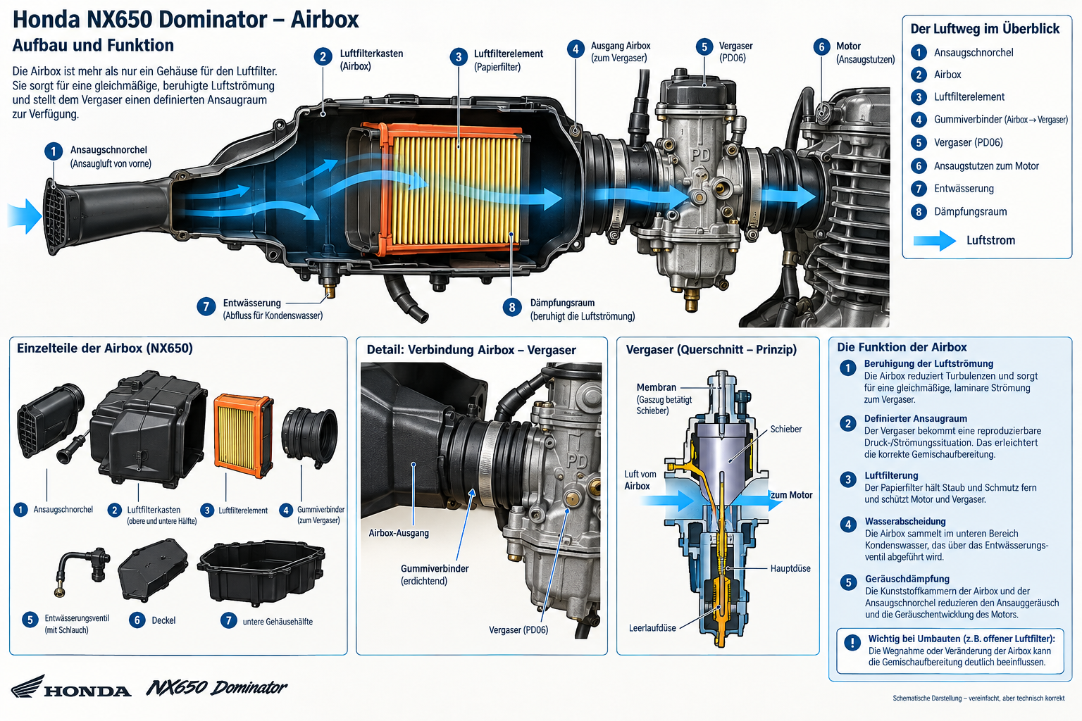

Es spricht sehr vieles für den Erhalt der Airbox. Nicht nur die Gemischaufbereitung, auch das Ansauggeräusch ist ohne Box problematisch. Wenn, dann wird zumindest eine halbwegs geschlossene Einhausung gebaut.
Anbei das mit KI Unterstützung gezeichnete Prinzip rund um die Airbox. Die Bilder sind im Detail nicht 100% korrekt zur Dom passend aber das Funktionsprinzip stimmt.

Genau, jeder Umbau ist mit Leistungsverlust zu rechnen.
Sei es am Vergaser, Luffi und Auspuff. Eine Umbedüsung ist genau so sinnlos.
Manche wollen eben so ein Umbau und wenn sie es merken das es nicht gut funktioniert, stehen die Karren dann bei Kleinanzeigen drin zu überteuerten Preisen.

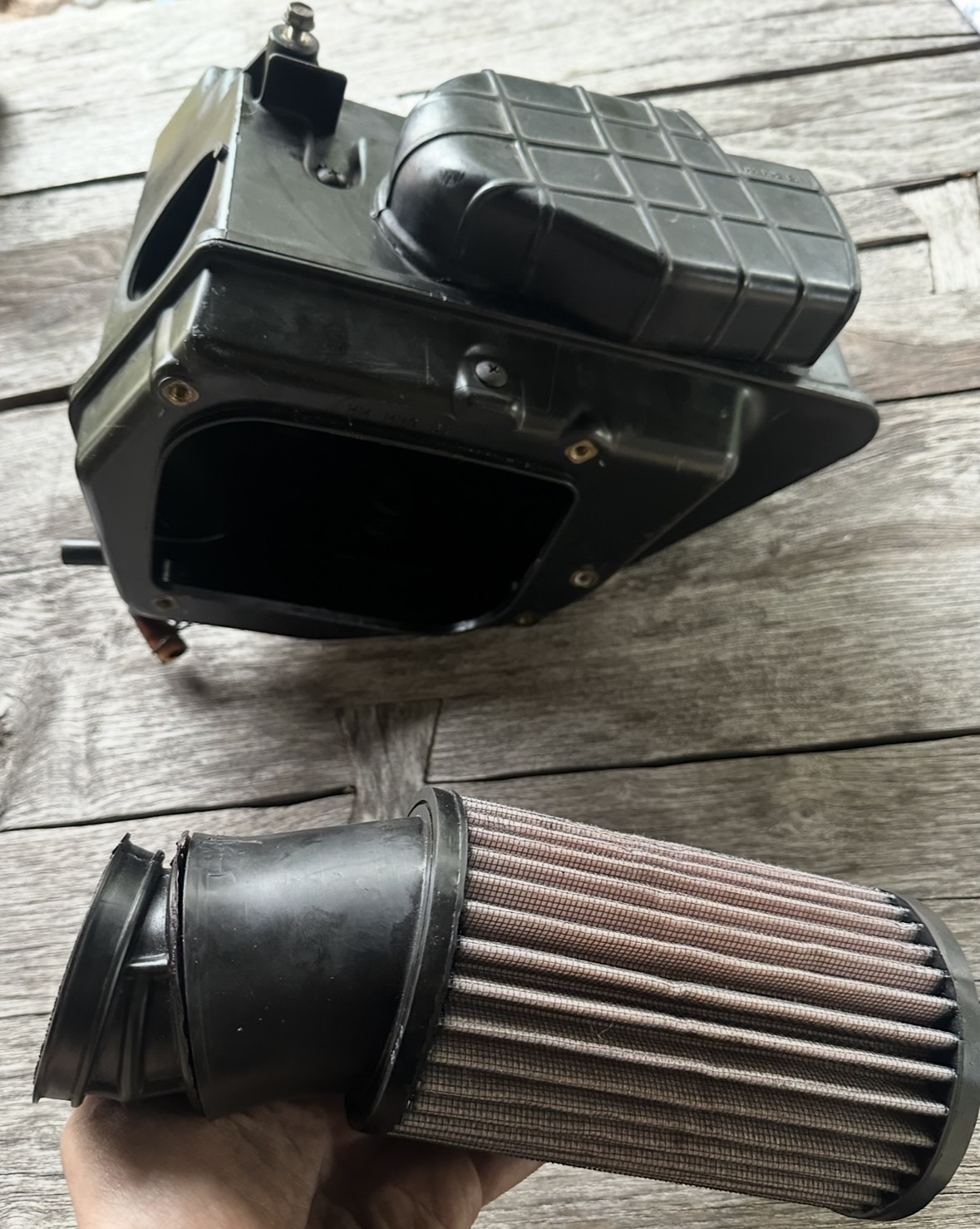

Kurzes Update: Entscheidung steht, es kommt eine Airbox rein :idea:
Mir geht’s neben der diskutierten technischen Vorteile auch um die Lautstärke.
Die RD08 Box ist zu groß, jetzt wird die etwas kleinere der RD02 organisiert (fehlt leider) und nach Bedarf angepasst.
Frank

Die RD02 Airbox ist gut kleiner als die der RD08. Aber plug and play wird das nichts.
@Ernie: Es wird ein Zwitter zwischen deiner Lösung und der Airbox.
Einige Segmente der Airbox werden übernommen. Der größte Teil muss angepasst werden. Der Schnorchel Einlass geht über die Sitzbank.
Die kleinen Lücken würde ich mit flexiblen Gummimatten abdichten.
Habt ihr Erfahrung mit geeigneten Gummimatten?
Frank

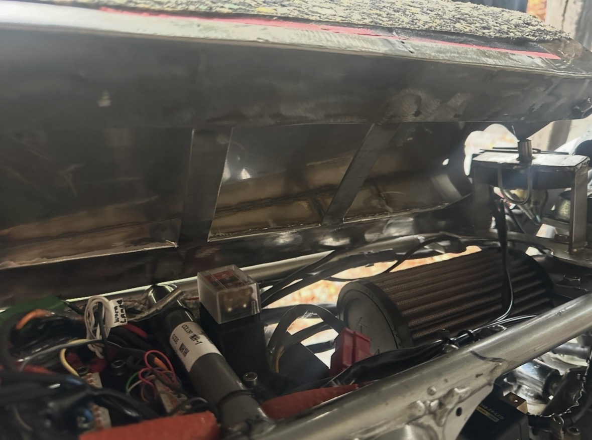

Update: die schlanke RD02 Airbox (Diva) sitzt jetzt wieder da wo sie hingehört. Nur der obere Schnorchel bleibt ab :!: Der passt wegen der niedrigen Sitzbank nicht mehr und ich möchte auch nicht alles wieder umbauen. Reicht schon, dass der Vorbesitzer die Halter abgeflext hatte. :evil:
In der Box sitzt jetzt ein langer K&N Pilz.
Der schnorchellose Einlass bekommt maximal noch einen angepassten Windabweiser und das war’s. Den Vergaser hatte ich letztens schon etwas fetter bedüst.

Beiträge: 5149
Re: Scrambler ohne Airbox – Keihin vs. Mikuni
Macht natürlich ordentlich Ansauggeräusch. Hoffentlich geht dir das nicht mit der Zeit, bei längeren Fahrten auf'n Nerv...
Spendiere dem Loch noch einen Kragen mit Rand, den Rand wenigstens ein paar mm hoch, damit nicht alles was da an Wasser hoch kommt, in's Loch läuft.
