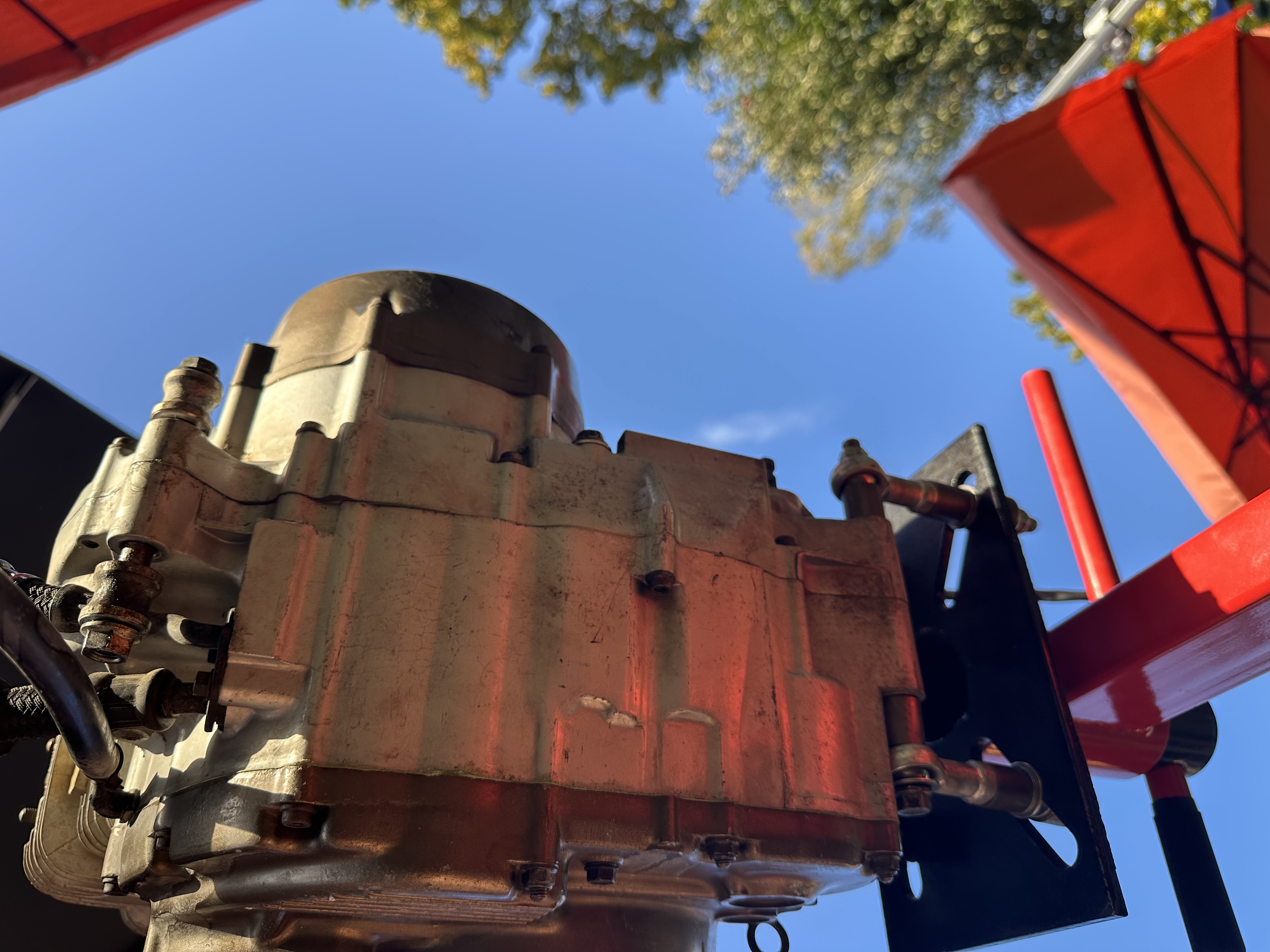

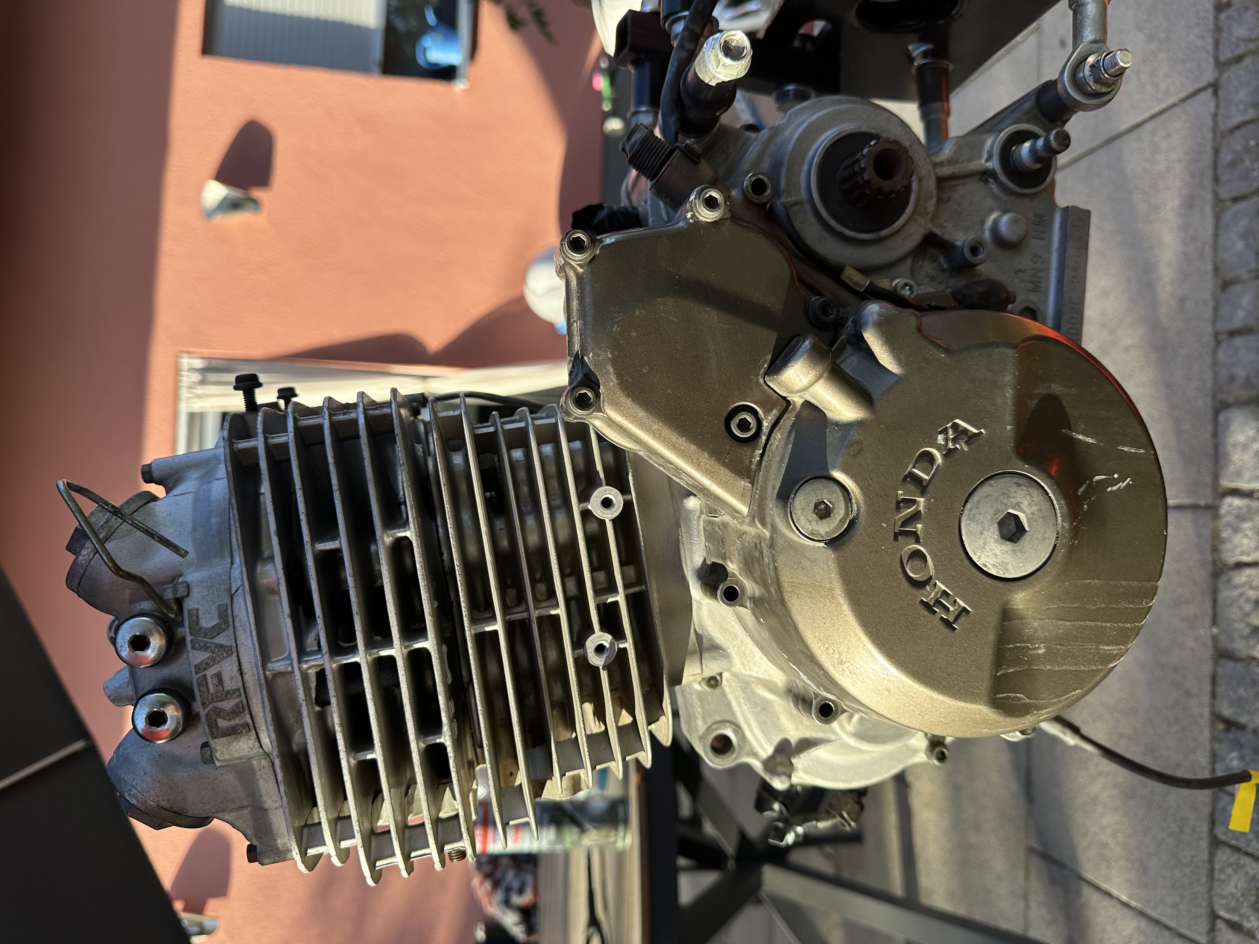

Tolek hat geschrieben: Mo 28. Sep 2026, 15:00 Welchen Belüftungsfilter ?
Ah ne, habe mich vertan - glaube das ist die daumenkupplung oder so ähnlich

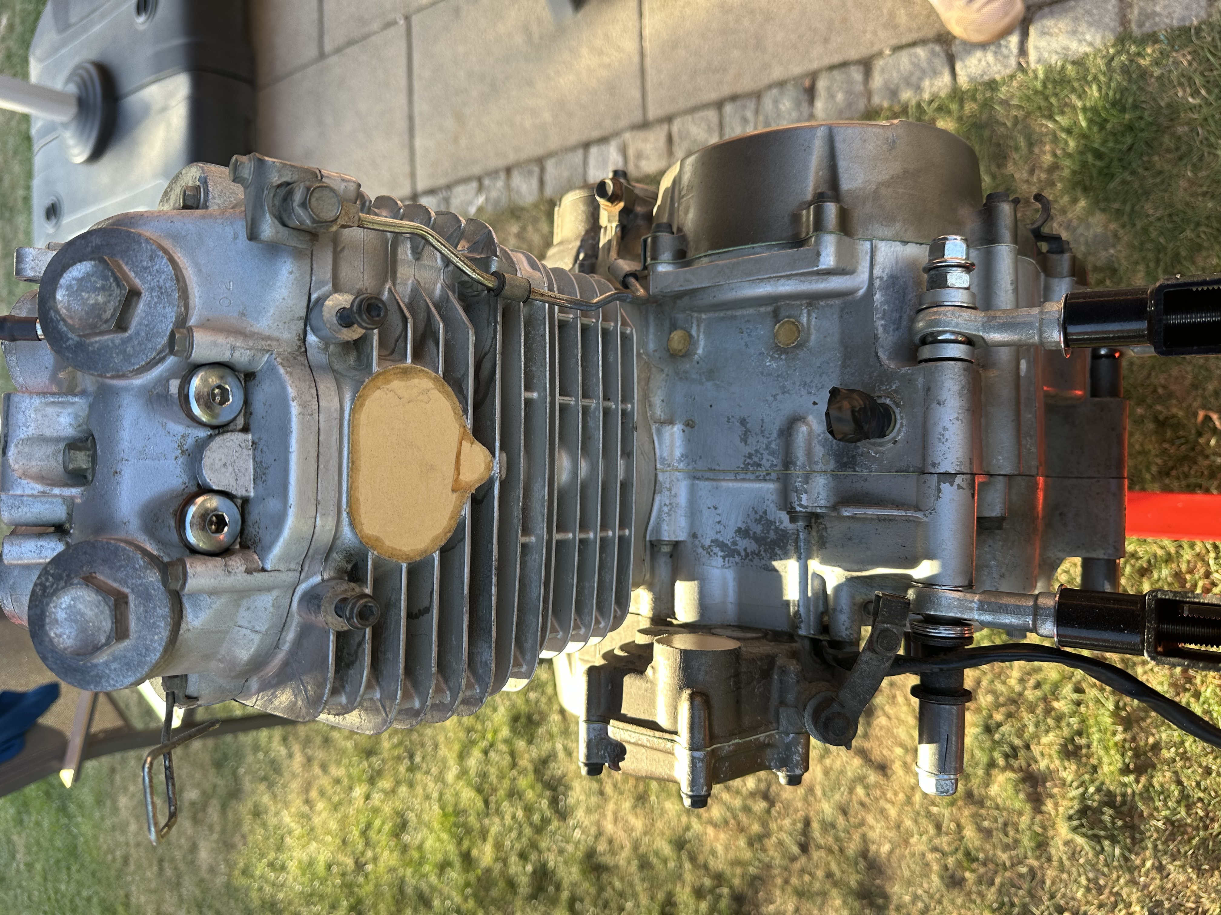

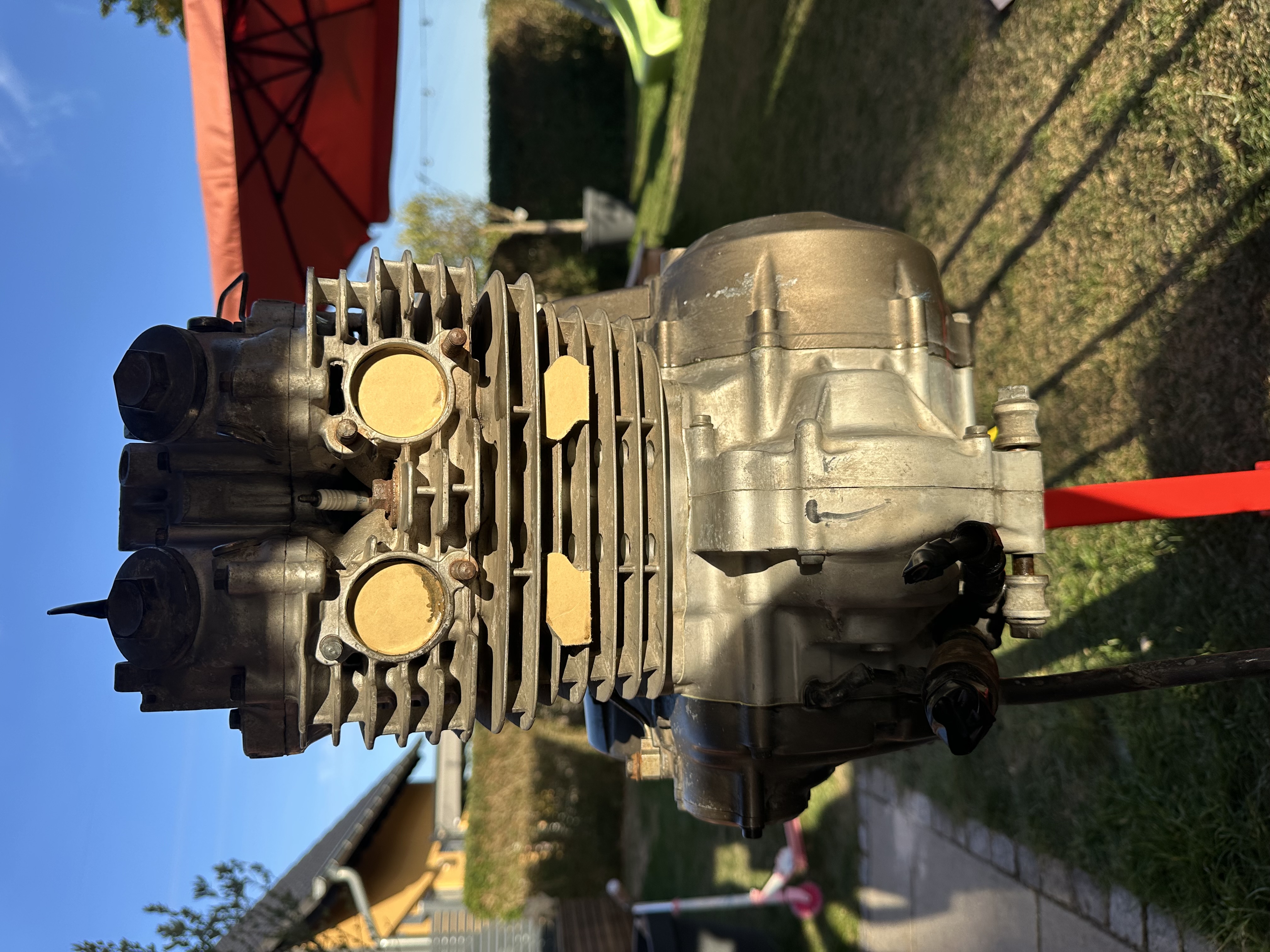

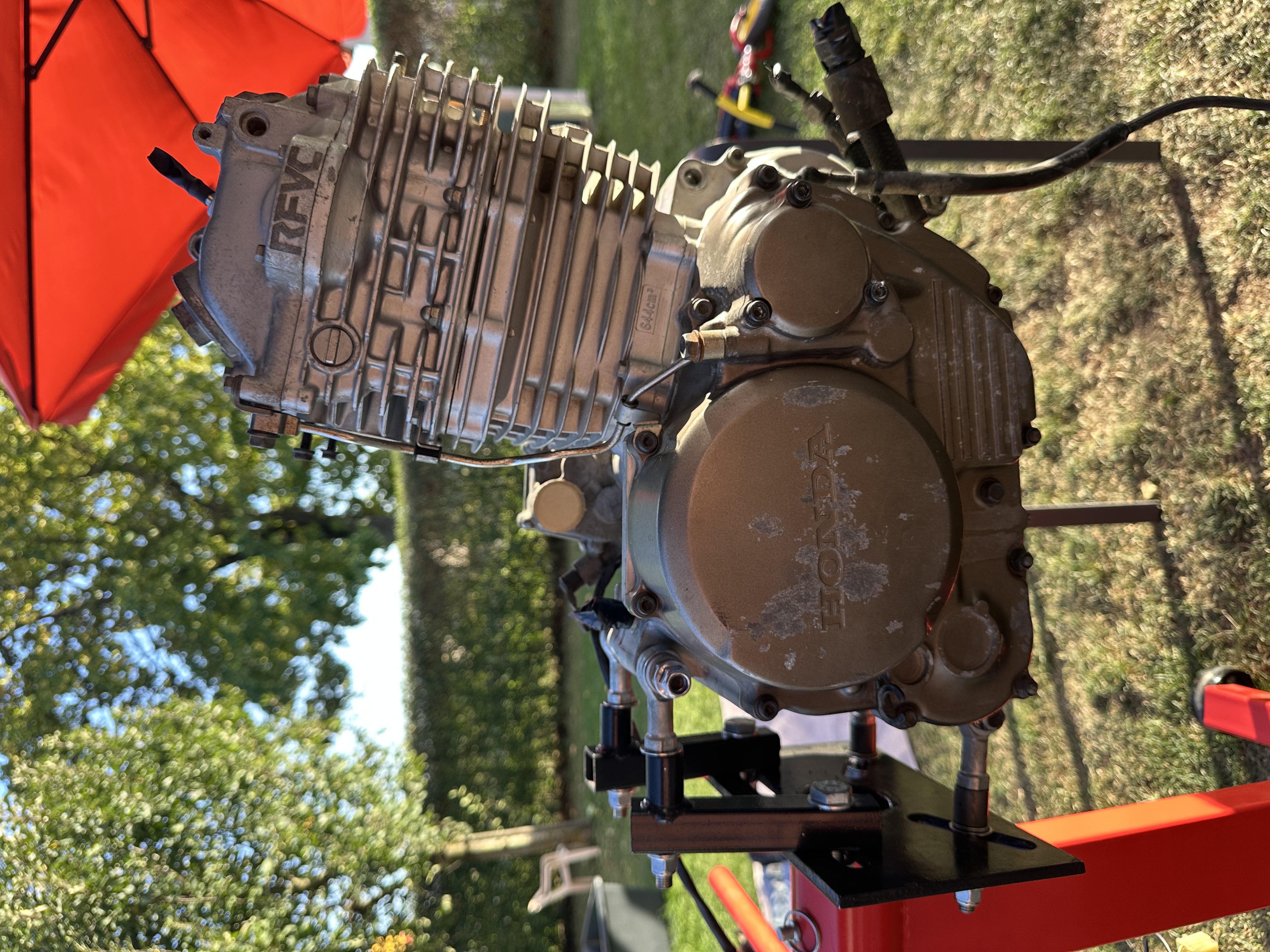

Motor wurde mit Hand gereinigt, der Rest passiert beim eisstrahlen.
Sergej
Beiträge: 8396
Hast Du schon eine passende Farbe fürs Motorgehäuse?
Falls ja, was nimmst Du da?

steffen hat geschrieben: Mo 28. Sep 2026, 17:57 Hast Du schon eine passende Farbe fürs Motorgehäuse?

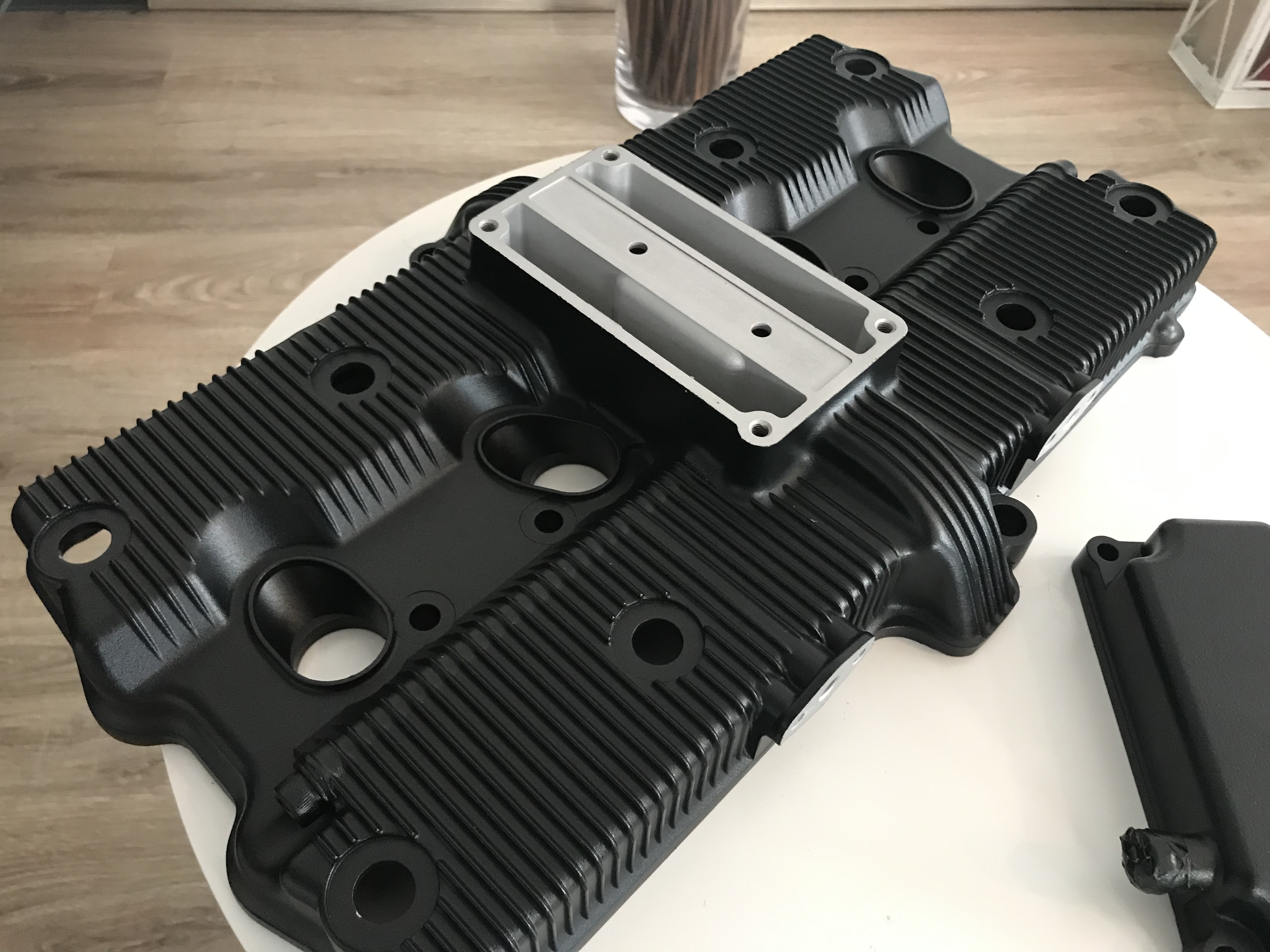

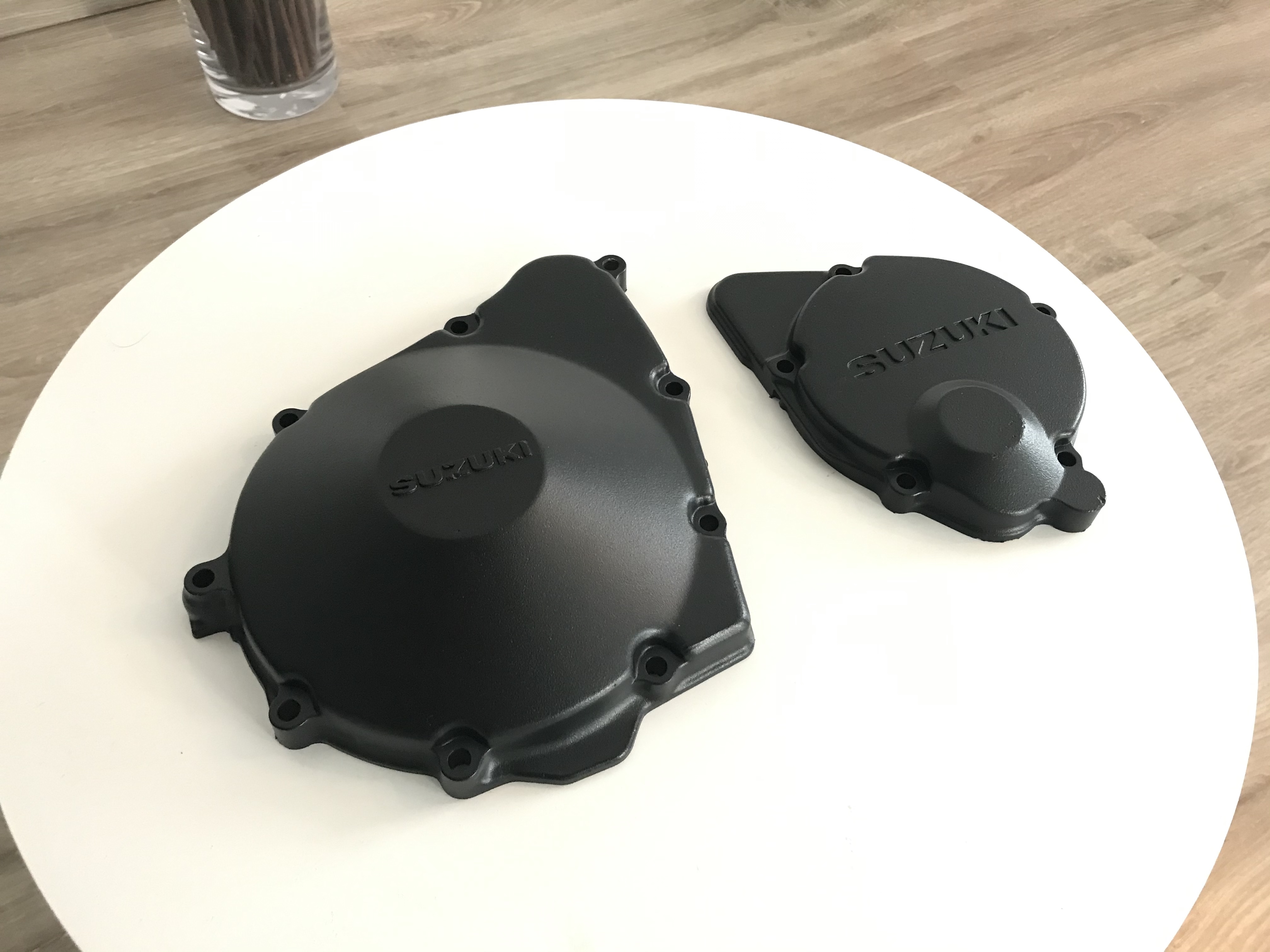

Der Rumpf wird nicht lackiert, nur gereinigt. Die Seitendeckel werden in einem helleren Grau feinstruktur gepulvert.
Ich habe schon früher diverse motordeckel in feinstruktur gepulvert - sieht einfach sehr lange sehr gut aus:

sergejt hat geschrieben: Mo 28. Sep 2026, 17:36
Wenn du das güldene Dippschen meinst , das ist ein manueller Kettenschmierer . Daumenkupplung wäre auch mal ne Idee . 8-)
Tolek hat geschrieben: Mo 28. Sep 2026, 19:04
Wenn du das güldene Dippschen meinst ....
Musste die Bilder erstmal absuchen, um Deine Worte zu verstehen :lol: :lol: :lol:

sergejt hat geschrieben: Mo 28. Sep 2026, 18:23 ...habe schon früher diverse motordeckel in feinstruktur gepulvert - sieht einfach sehr lange sehr gut aus:
Wow, sieht saugeil aus !!

langer hat geschrieben: Mo 28. Sep 2026, 20:28
Na dann sollst du doch mehr zu sehen bekommen....
Sergej

Beitrag von DominierterNoah »
Boah. Die sind echt perfekt.
Strahlst du die Teile vor dem Beschichten oder wie bekommst du die so sauber?

DominierterNoah hat geschrieben: Mi 30. Sep 2026, 10:42 Boah. Die sind echt perfekt.
Habe noch nie etwas ungestrahlt beschichten lassen. Wüsste auch nicht ob das halten würde.

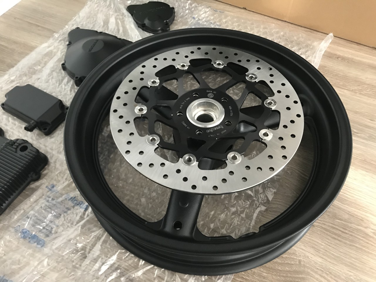

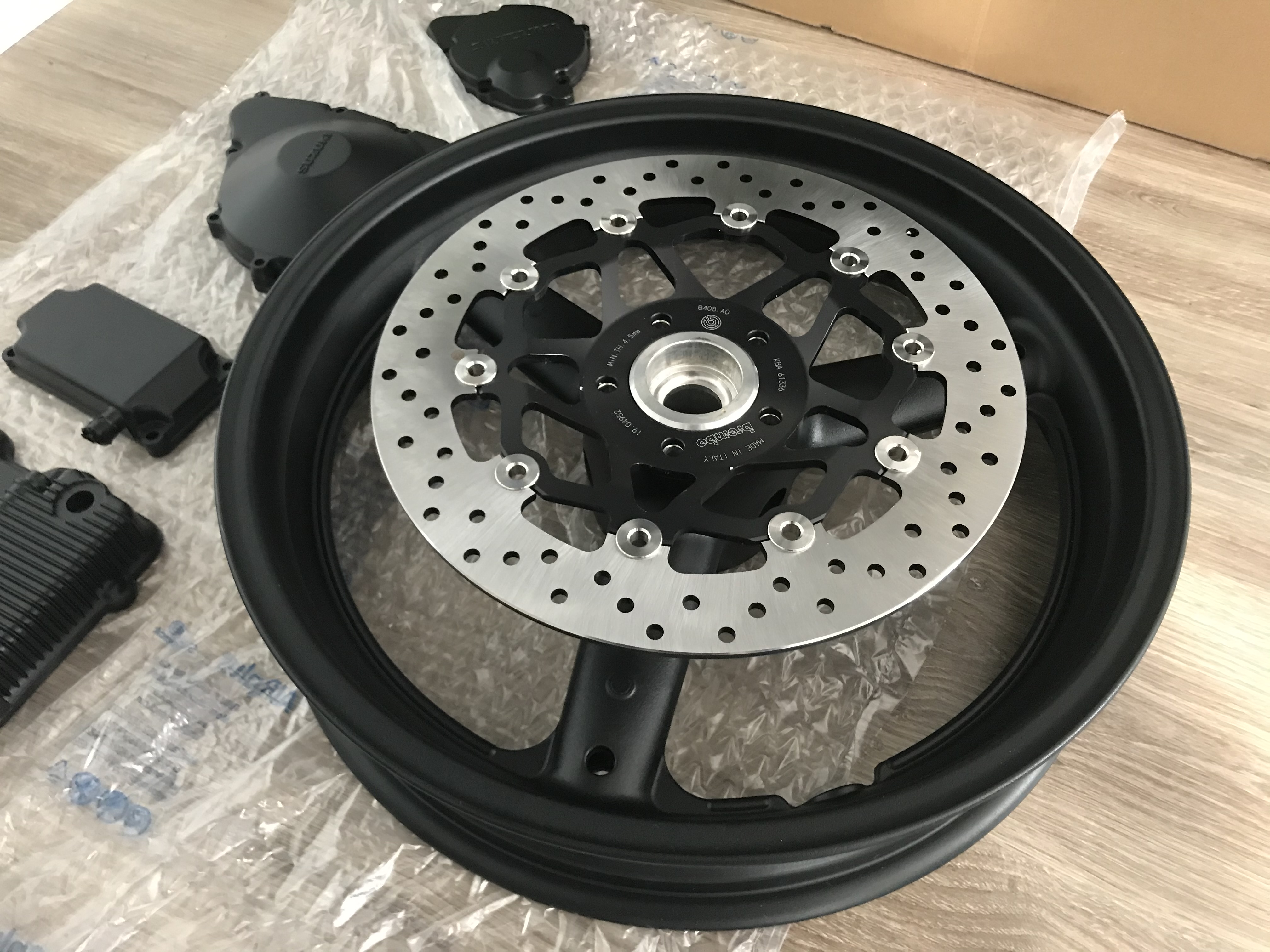

Was fürs Auge: ;)

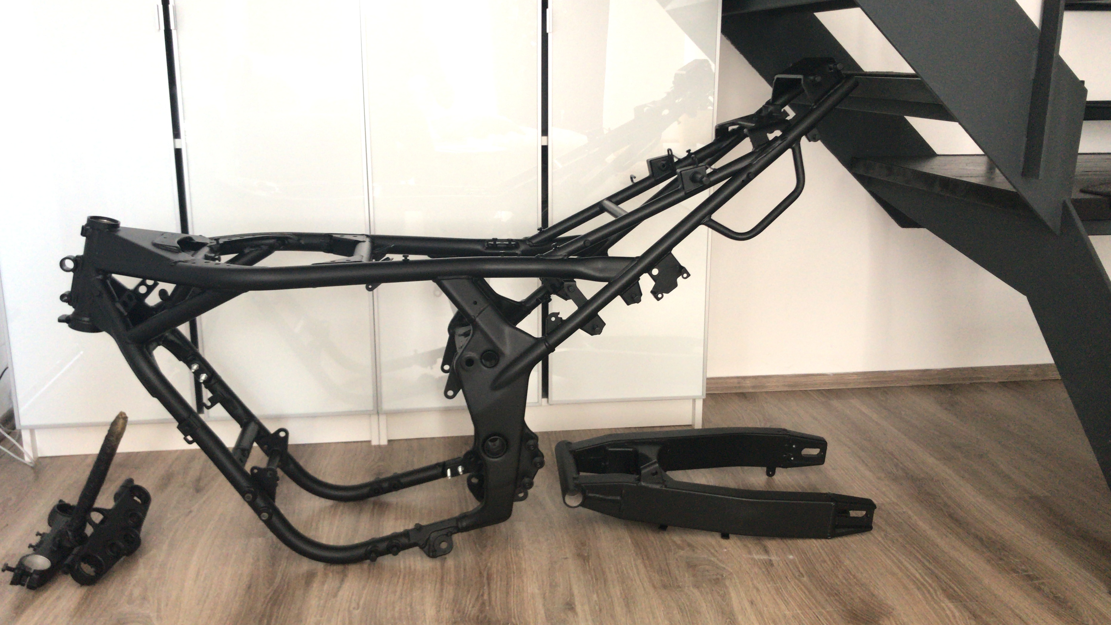

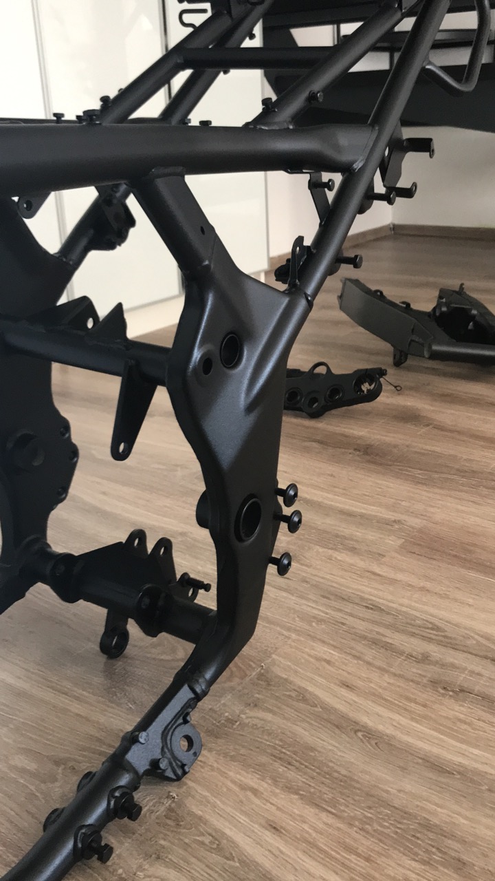

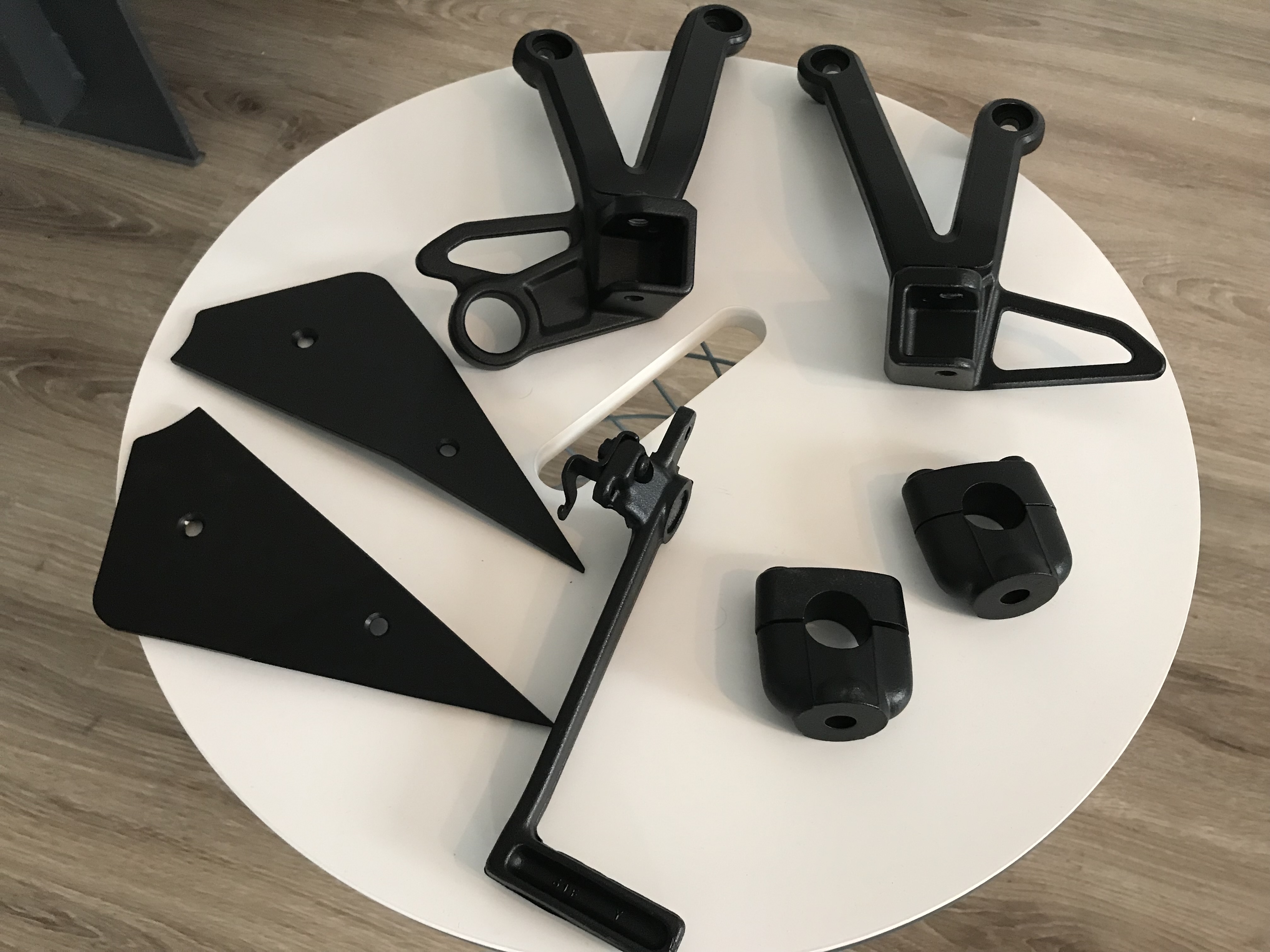

Für die Gabel ist nun alles da - bis auf das Öl:
Forex PVC Platten für Seitenverkleidungsblenden (Übergang Seitenteil zu Heck) sowie für Sitzbankunterverkleidung:
Für die Tankhalterung habe ich passende Gewindemuffen besorgt, die kurze wird an den Rahmen geschweißt, die andere dient als Abstandshalter - beide werden in Rahmenfarbe gepulvert.

Schwingenlager sind drin:
Jetzt muss ich mich nur gedulden bis das zu spät bestelle Gabelöl kommt.
Der Plan ist dann - Gabel remontieren, Lenkkopflager einsetzen (auch im Rahmen), Schwinge und Federung an Rahmen bauen. Räder ran: Rolling Chassis. Dann muss der Motor rein.
Ab da an kann ich die Sitzbanbank, Tank und Seitenteile abschließend positionieren und die entsprechenden Halter an den Rahmen punkten. Dann muss ich noch sicherstellen das die Airbox und Grob die Elektrik (m.unit, startet relais, Gleichrichter, CDI ) Platz haben. Das wird sicher alles wieder ewig dauern, aber so it es eben...
Dann wieder alles abbauen und Rahmen zum Strahlen und Pulvern. Dann Zusammenbau und rein in die Elektrik.
