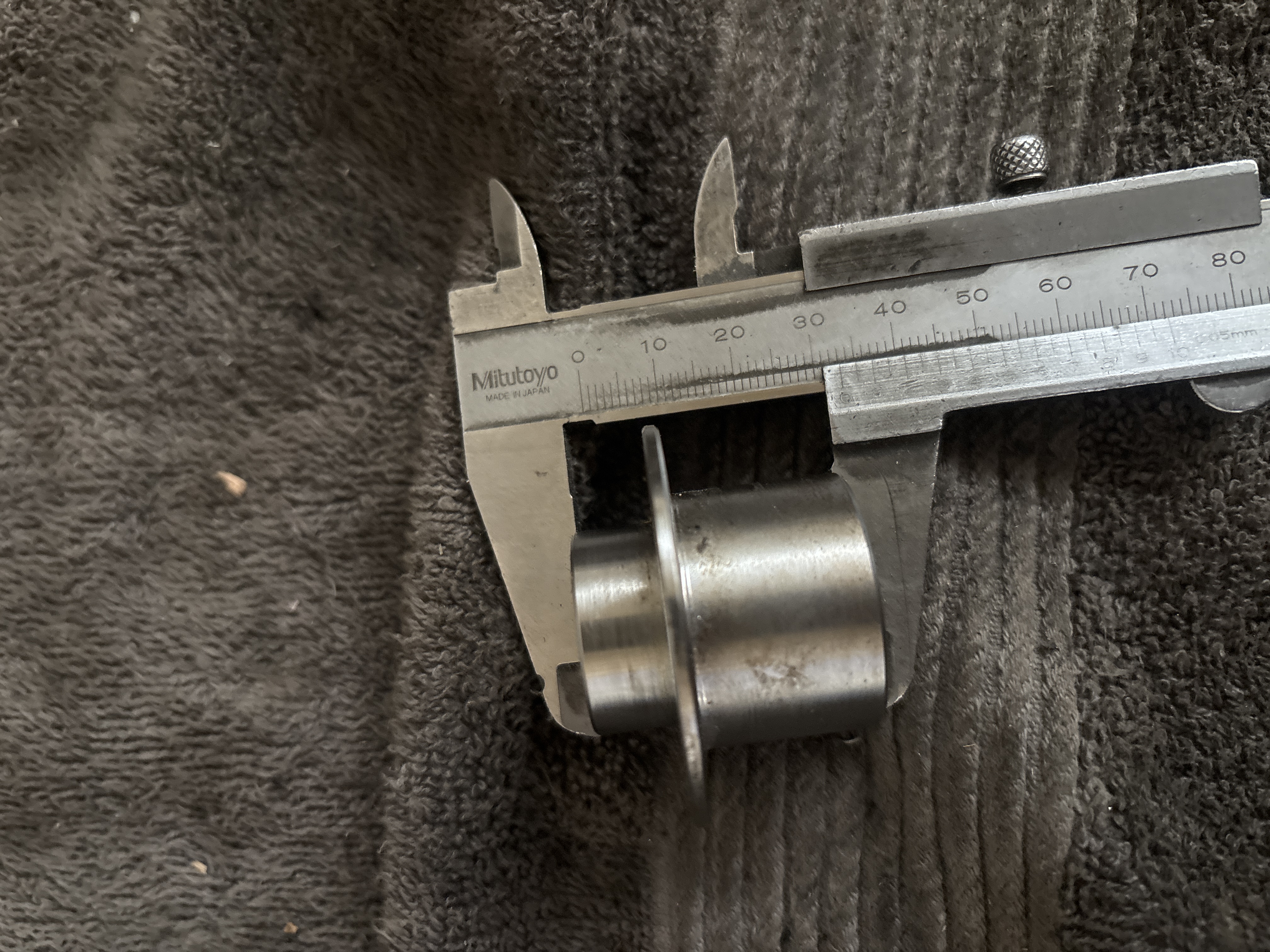

DominierterNoah
Beiträge: 110
Registriert: Mi 18. Jun 2025, 22:45
Motorrad: Meine Domi RD02 1992
Ducati 900SS 1994
Yamaha R6 RJ03
Re: Spacer für Tachoschnecke bzw. Tachowellenantrieb
Beitrag von DominierterNoah »
Dieser Spacer war an der Scrambler verbaut. Für 2 Packungen Haribo starmix schicke ich ihn dir zu.
