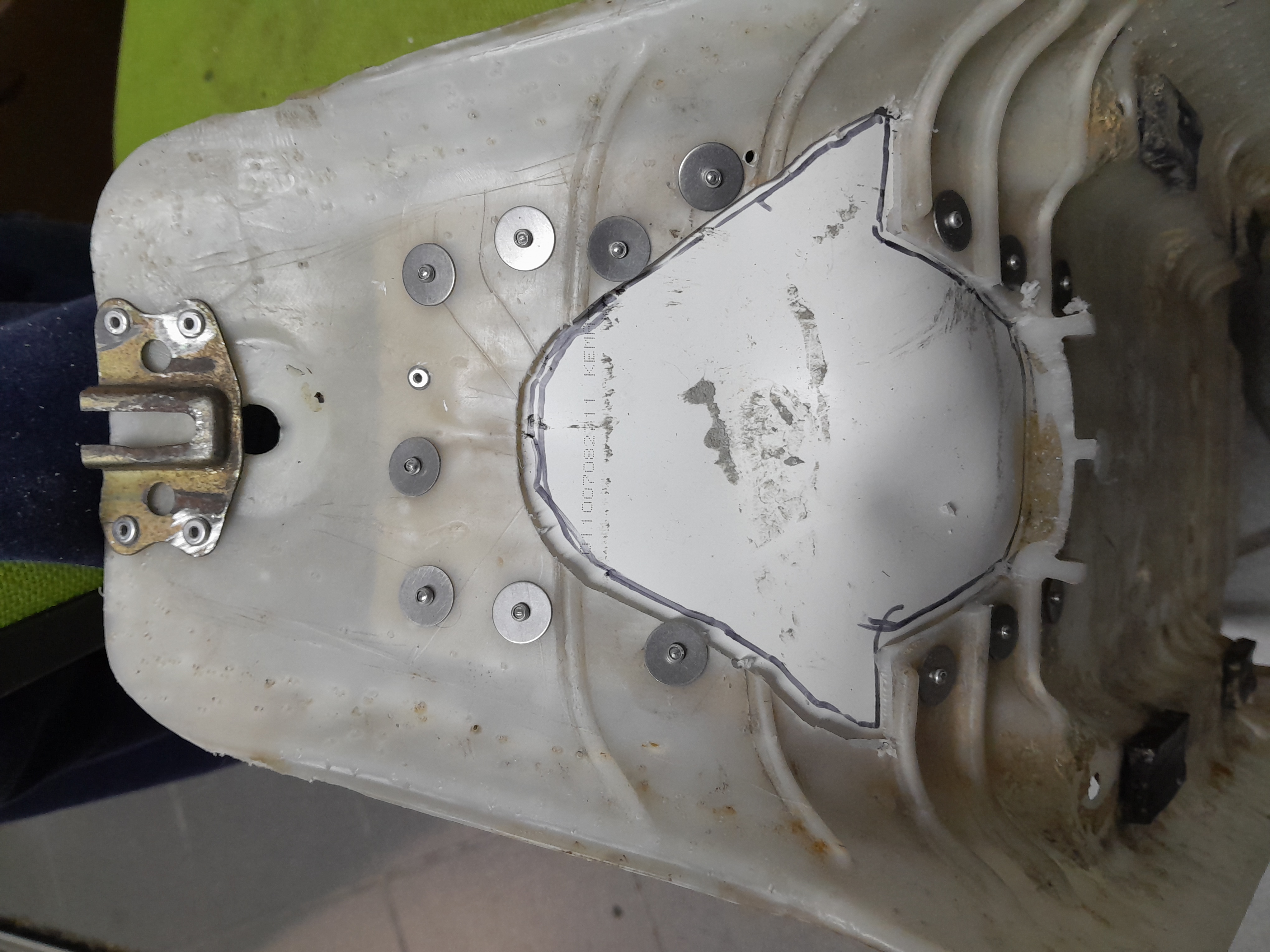

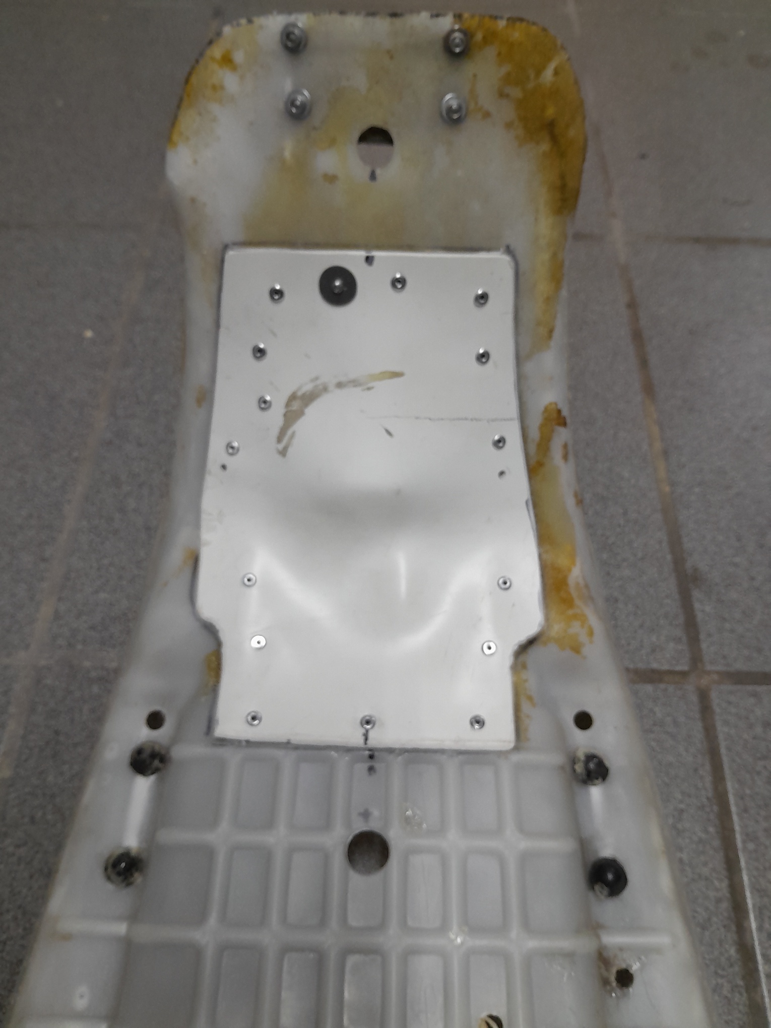

Um die Sitzbank ca. 10cm nach vorne zu bringen ,muß man die Schale aussparen . Da ist das Rahmentankende im Weg .
Dann wieder mit warmem PVC verschlossen . Die XR Schale hat an dieser Stelle eine große Ausbuchtung
