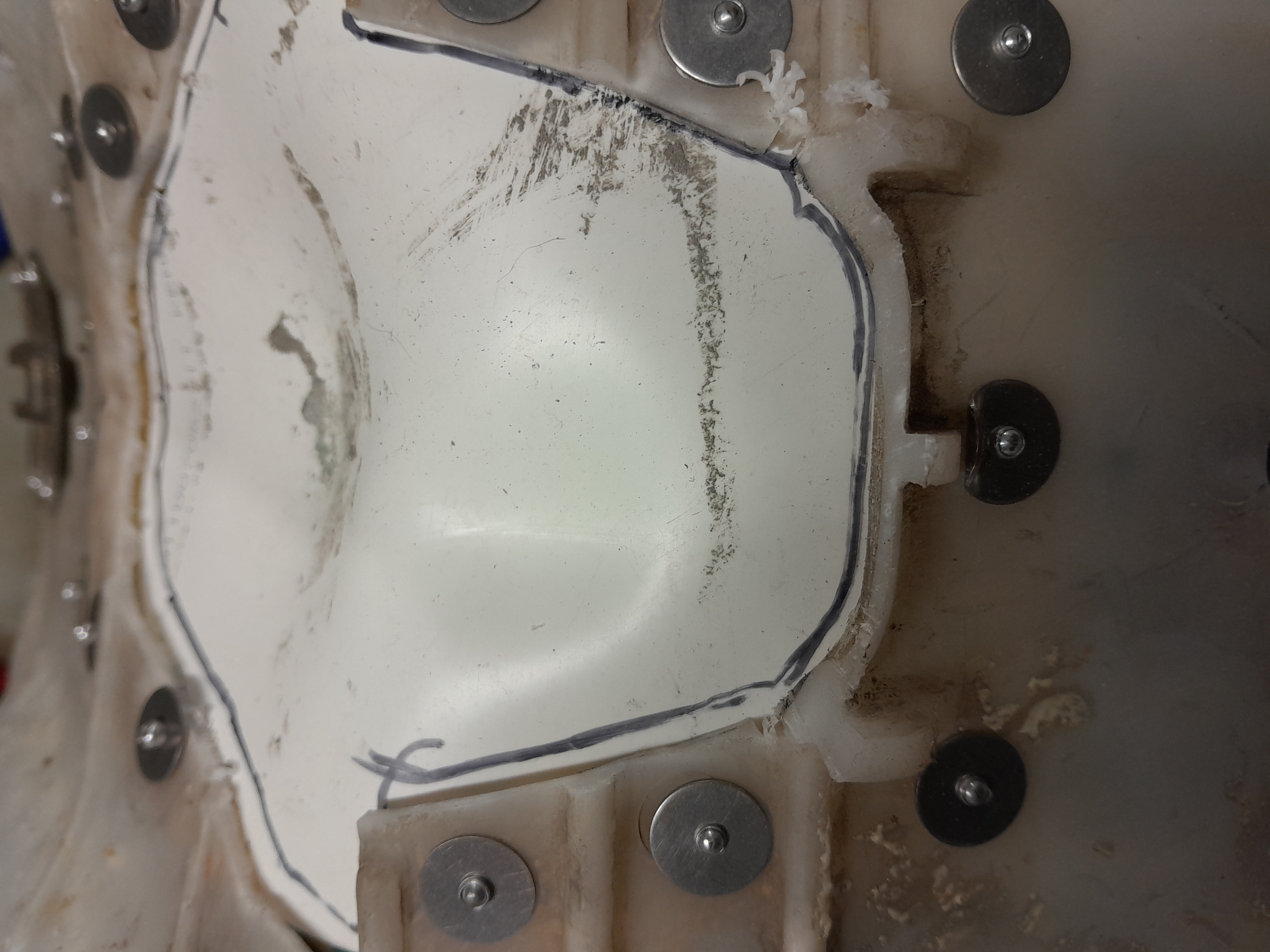

Um die Sitzbank ca. 10cm nach vorne zu bringen ,muß man die Schale aussparen . Da ist das Rahmentankende im Weg .
Dann wieder mit warmem PVC verschlossen . Die XR Schale hat an dieser Stelle eine große Ausbuchtung

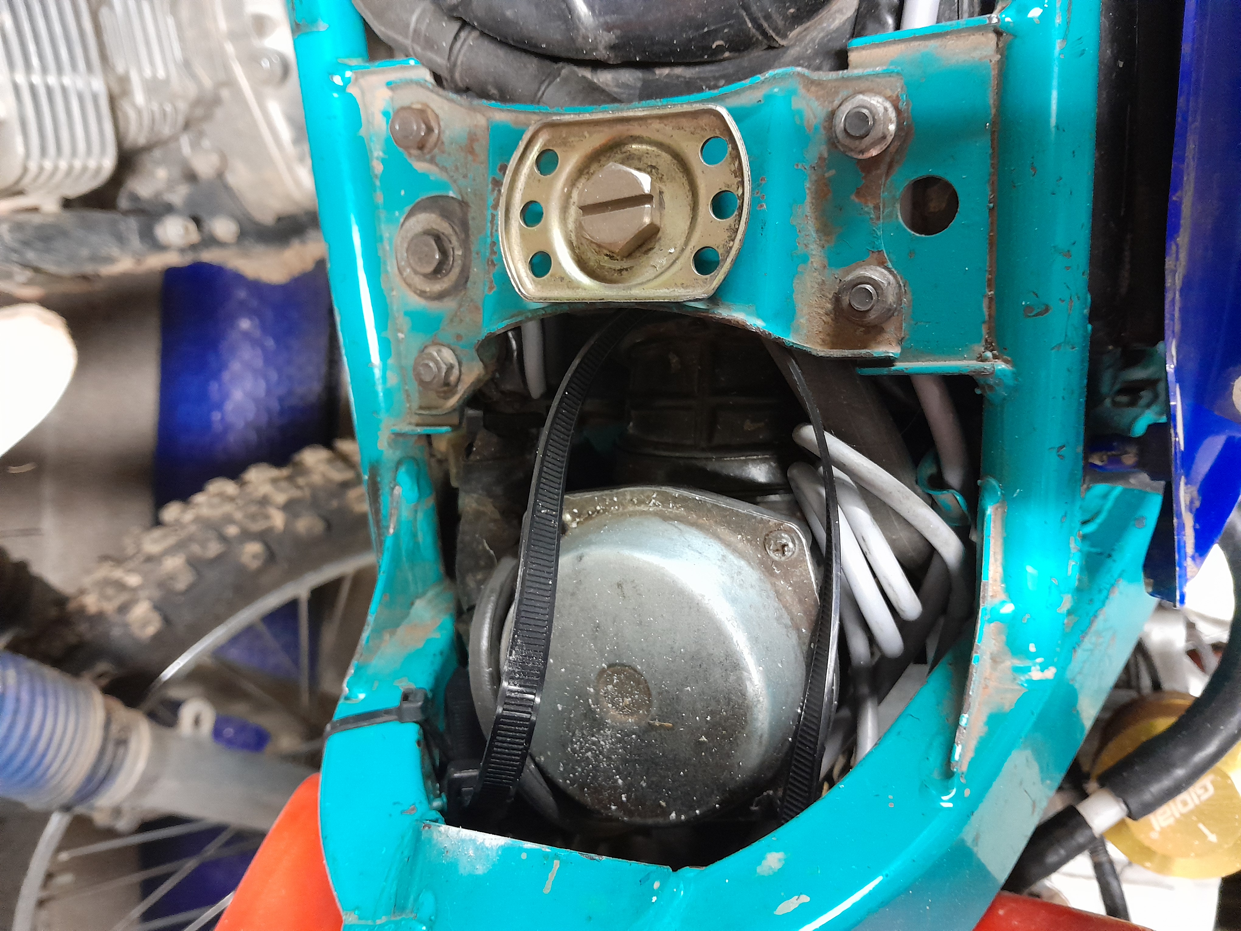

Weil die Halterung an der Schale jetzt fehlt , muß man weiter hinten Rahmenhalterung ändern.
Hochstehende Gewindehülse entfernt und den Metallhalter direkt drauf geschraubt , oben drauf kommt dann noch ein Gummi.

Das siehst du auf dem Bild vom 22 .Sept. Tank hat zur original montierten Sitzbank einen Abstand von ca. 10 cm. Jetzt muß ich die Bank so anpassen ,daß sie vorne passt .
Nächstes Problem ,das Heckplastik muß auch vorgesetzt werden.
