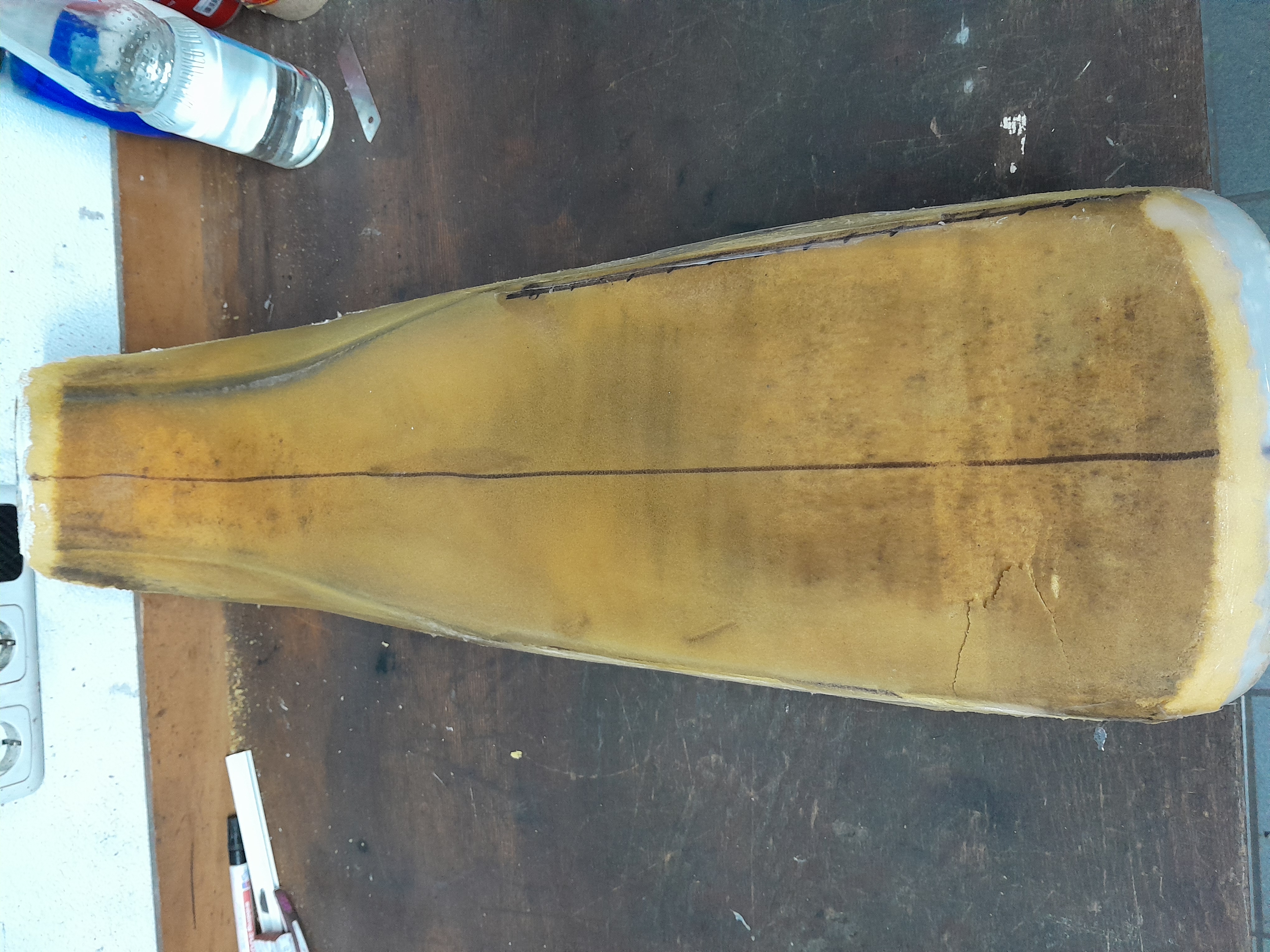

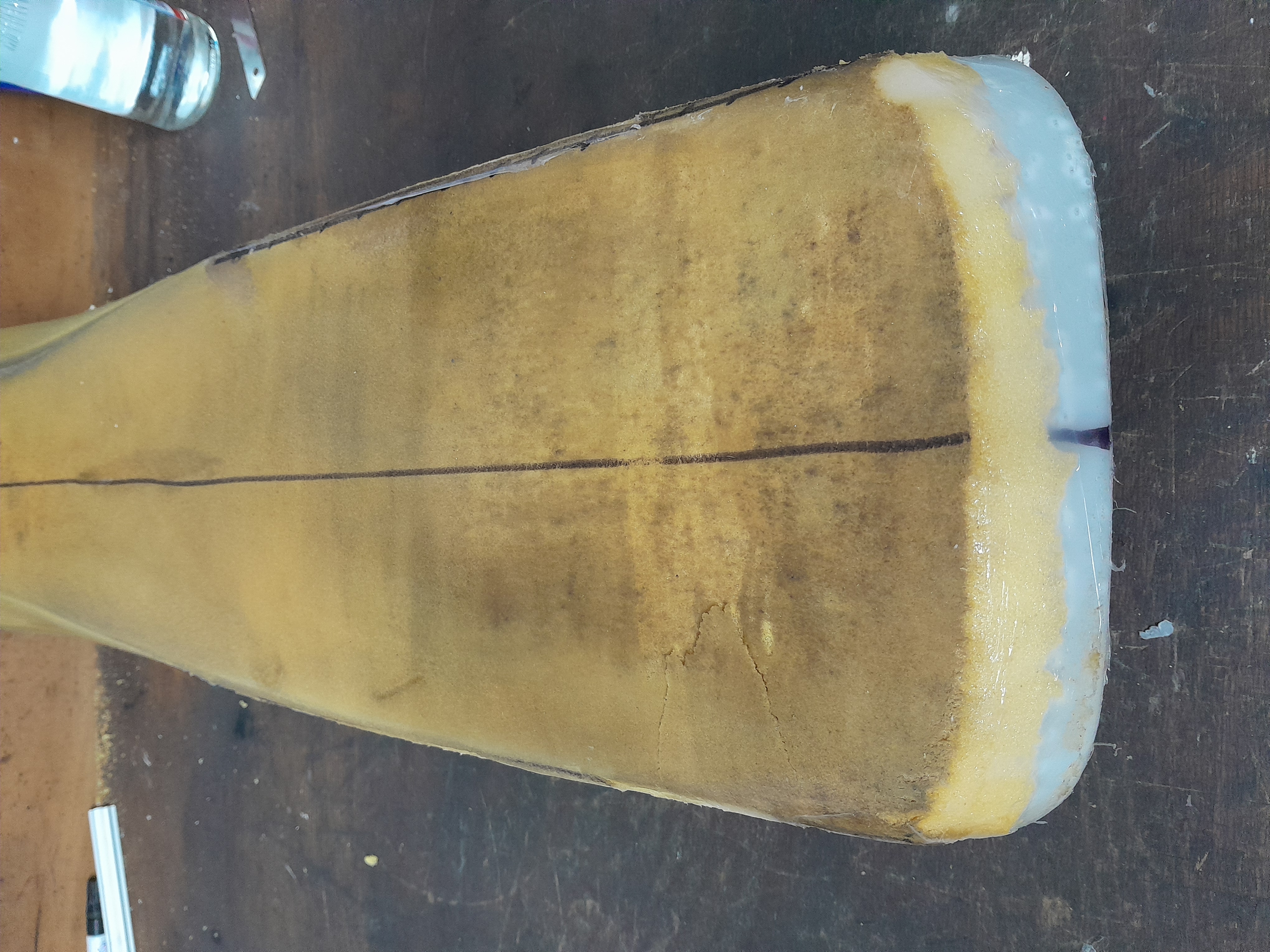

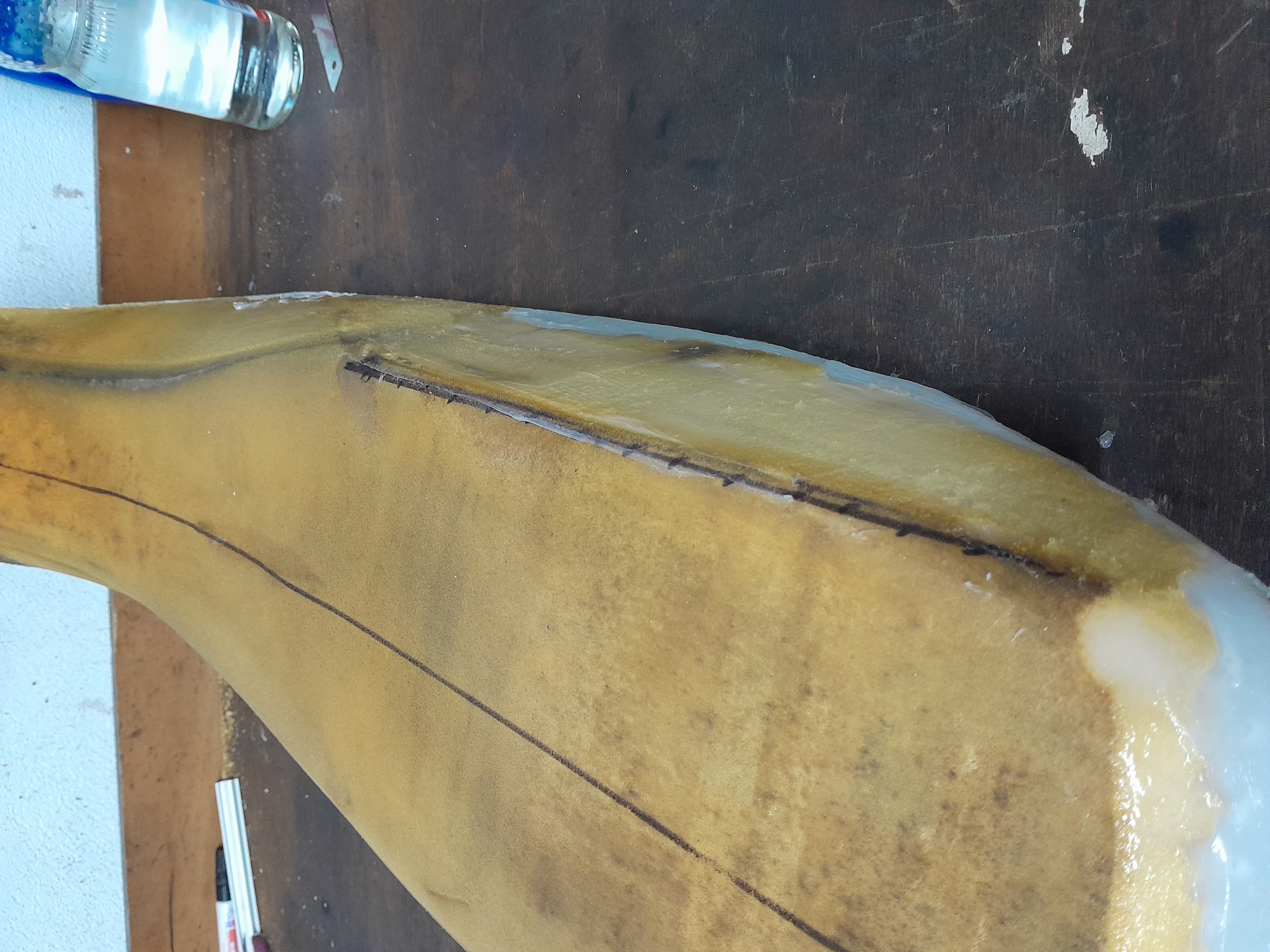

Re: Toleks Umbau Teil 2
Hab die Sitzbank etwas schmaler , sportlicher gestaltet . Soziusbetrieb brauche ich mit der Domi nicht mehr .
Das geht sehr gut mit einem Elektrohobel , Unebenheiten oder Löcher mache ich immer mit Silikon zu .Diesmal wars sehr einfach flächig abzuziehen.
Früher dann noch möglichst dünnen Kaschierschaumstoff drübergezogen .Das sah aber trotzdem immer etwas schwülstig ,wurstig aus .Lasse ich diesmal lieber weg .Hab einen sehr dicken Silikonbezug ,der egalisiert alles selbst.
