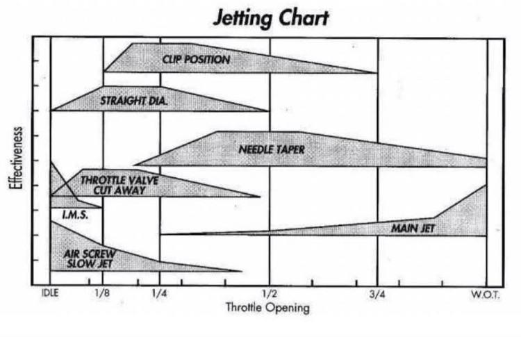

- Beiträge: 2774
Re: Vergaser mit 162/48 Bedüsung
Nach meinem autodidaktischem Halbwissen begrenzt die HD die Spritmenge , die über den Ringspalt im Düsenstock austreten kann .Also bei Vollgas oder ab " kurz vorher" .
Wie ist das deiner Meinung nach ,ganz genau erklärt ?
Original Darstellung von Honda zu diesem Thema. Ich denke, so optisch aufbereitet, lässt es keine Fragen offen, oder doch?
Edit:
W.O.T. = Vollgas
I.M.S. = Gemischschraube
Grüße vom Vergaseronkel
Edit:
W.O.T. = Vollgas

- Beiträge: 2774
Ja ,solche Diagramme kennt man , hab aber noch keines gesehen ,wo die HD bis soweit runter reicht . Wobei der Bereich nach unten schon sehr spitz ist , eigentlich Null Einfluss hat .
