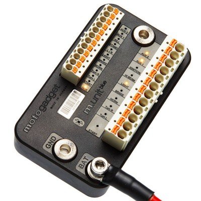

ich bin dabei die m.unit anzuschließen. Sie war bei einem Spenderfahrzeug dabei und jetzt kommt sie auch zum Einsatz. Die E/A Status LEDs sind gut, das gefällt mir und ich gewinne auch etwas Platz unter der Sitzbank. Wie es aussieht, wird die Unit aber in einer Klemmdose versteckt :(
Die Pole für Plus und Minus haben 1cm Abstand. An den Pluspol wird der Ringkabelschuh mit einer blanken M5-Schraube angeschraubt, ohne jeglichen Schutz. Keine Kappe, nichts was da als Berührungsschutz vorgesehen ist. Habt ihr eine saubere Installation hinbekommen und ein paar Fotos für mich?

Du könntest eine Abdeckung/Haube machen, die alles abdeckt mitsamt den Inbus, oder Kunststoffkappen auf die Inbus (was ja reichen würde) aufstecken.
Solche Kappen gibt es öfters zum verschliessen von z.B. Kupferrohr etc. Man muss nur das Glück haben die in der richtigen grösse zu finden.
Mess den Durchmesser der Köpfe oder nehme eine als Muster und geht auf die Jagt. Wenn du keine Kruschelkisten zu hause hast, kann herrenloses streifen durch den Baumarkt helfen :)

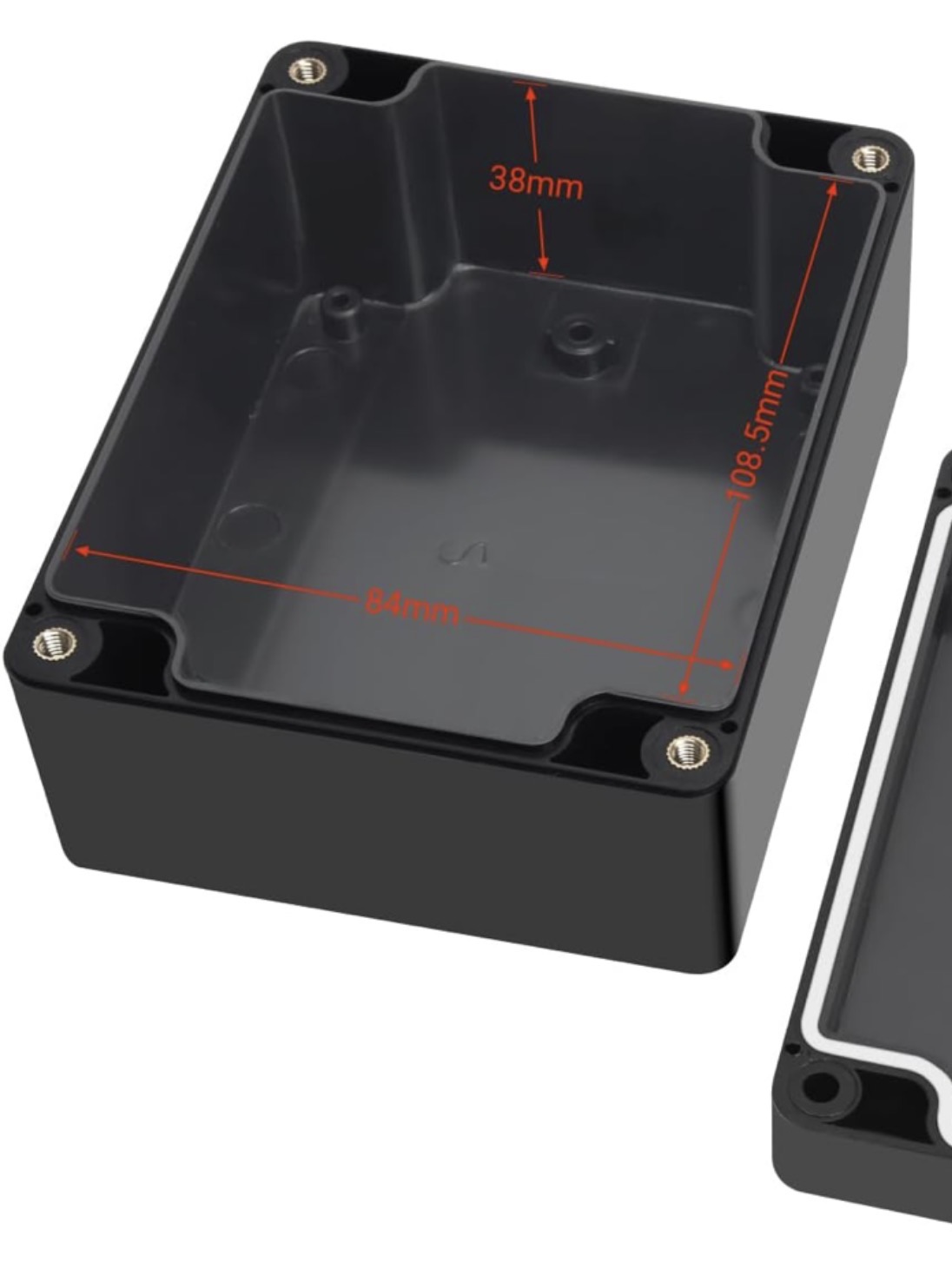

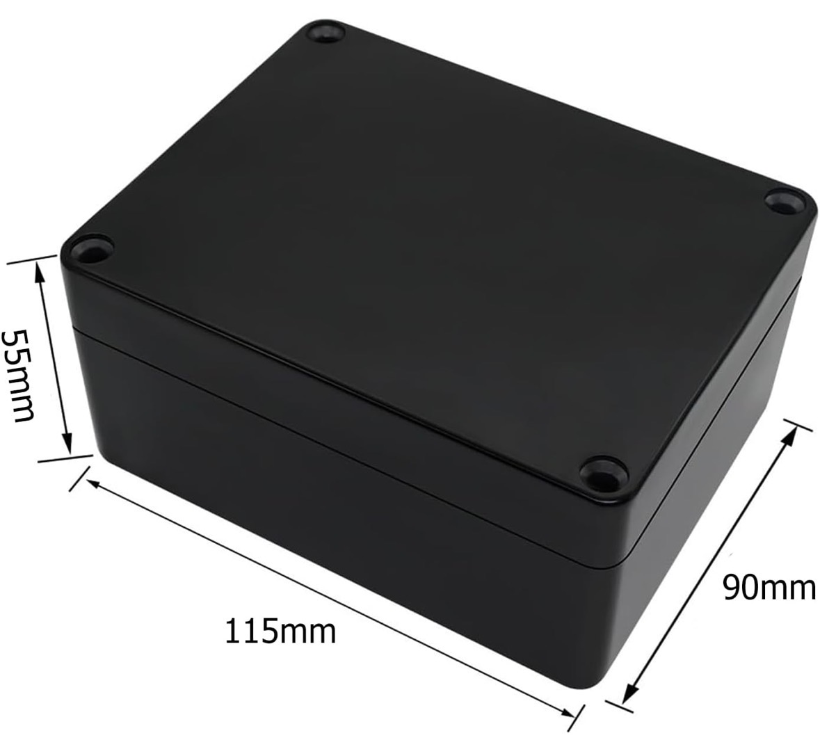

Kisten hab ich genug. 8-) ich habe natürlich auch schon an so eine DIY Kappe gedacht. Eine kompakte Dose macht das ganze aber auch schön clean. Zwei Verschraubungen für die Kabel. Links Eingang, rechts Ausgang und die Unit sitz Safe in der Mitte.

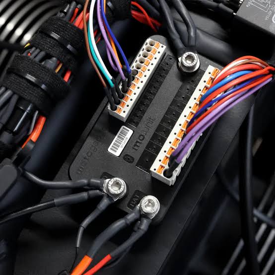

Geil! Kannst du bitte mehr vom Aufbau bei dir zeigen? Wo liegt die m.unit ? Wie genau hast du die CDI angeschlossen?
Wie vorher bereits erwähnt würde ich auch Inbus-Kunststoffkappen auf die abschrauben aufstecken.

Nachtrag... wenn man bissi drüber nachdenkt, wäre eine Haube vielleicht doch besser.
Es sieht offen sicher schöner aus, aber selbst wenn das Ding z.B. unter die Sitzbank kommt, ist es zwar einigermassen vor Wasser/Dreckbrühe geschützt,
aber je nach Regen/Starkregen/Wasserdurchfahrten etc. sicher nicht ganz.
Wenn das passiert, gammelt das da drin (Klemmen, Board usw.) sicherlich mit der Zeit.
Würde einen Deckel machen der etwas grösser ist als das Ding (sodass die Kabel auch noch drunter sind),
nur mit einem Stück Rand nach unten und dann unten offen, einfach oben drauf gesetzt.
Wenn dann ein Schwall käme, würde der über den Deckel am Rand aussen-unten abtropfen, aber nicht in das Ding hinein.
(Denn ganz hermetisch dicht ist mit den ganzen Kabeln mit vertretbarem Aufwand eh unmöglich).

Es wird sehr wahrscheinlich so eine schwarze IP65 Abzweigdose. Der Deckel dann aber platzsparend plan und möglichst klares Plexiglas.

Die Kabel dann aber alle von ganz unten (durch paar Bohrungen, falls unten seitlich, dann auf jeden Fall aber min noch eine Bohrung im Boden) einführen.
Wenn wo was reinkommt (warum auch immer, es gäbe da auch noch Schwitzwasser),
kann es sich nicht bis zum Modul sammeln/ansteigen, da es zuvor ganz unten ja wieder raus kann.
