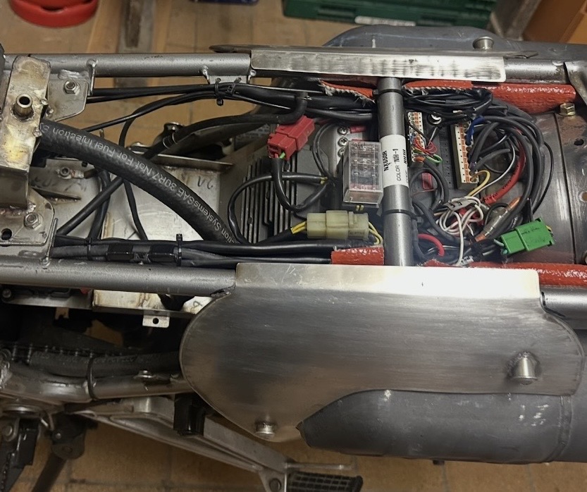

Das mit der CDI habe ich noch nicht geprüft. Der Vorbesitzer hat mit dem Umbau angefangen, ich bezweifle dass die damit je lief. Da er auf offenen Filter umgebaut hat, gibts/gabs genug Platz für die Unit. Sieht furchtbar aus und wird neu gemacht.
Die RD02 Airbox sitzt seit heute wieder im Rahmen. Jetzt muss der E Kram irgendwie kompakter werden.
Das Foto zeigt den Vorher Stand. Rechts hinten sitzt die Unit
