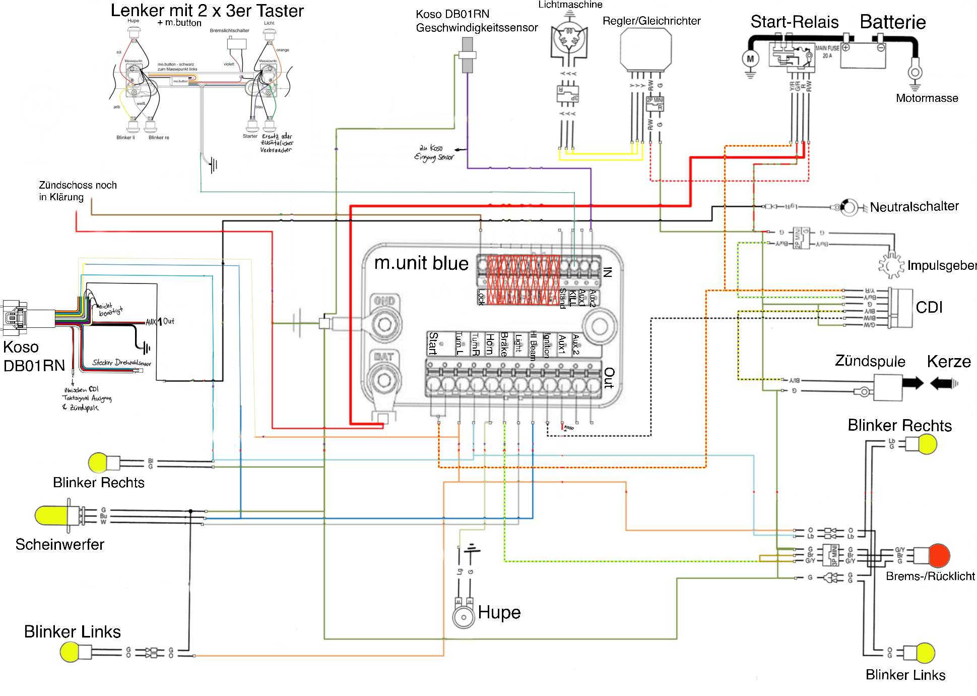

Ich dachte das erste Bild war die Einbausituation bei dir, so ist es natürlich nicht ganz so schön. Falls es dir was hilft, ich habe mal einen bestehenden Schaltplan erweitert, da ich seit geraumer Zeit auch eine m.Unit geplant habe - allerdings mit Tastern am Lenker und dem M.button (sodass nur ein Kabel von den Lenkerarmaturen zur m.unit muss). Hier ist auch ein Koso-Tacho inkludiert. Ich werde aber doch einen Classic-Look runden Tacho von Motogadget verwenden.
Evtl. hilft es dir. Umgekehrt wäre ich dir dankbar wenn du Fehler entdeckst.
Sergej
