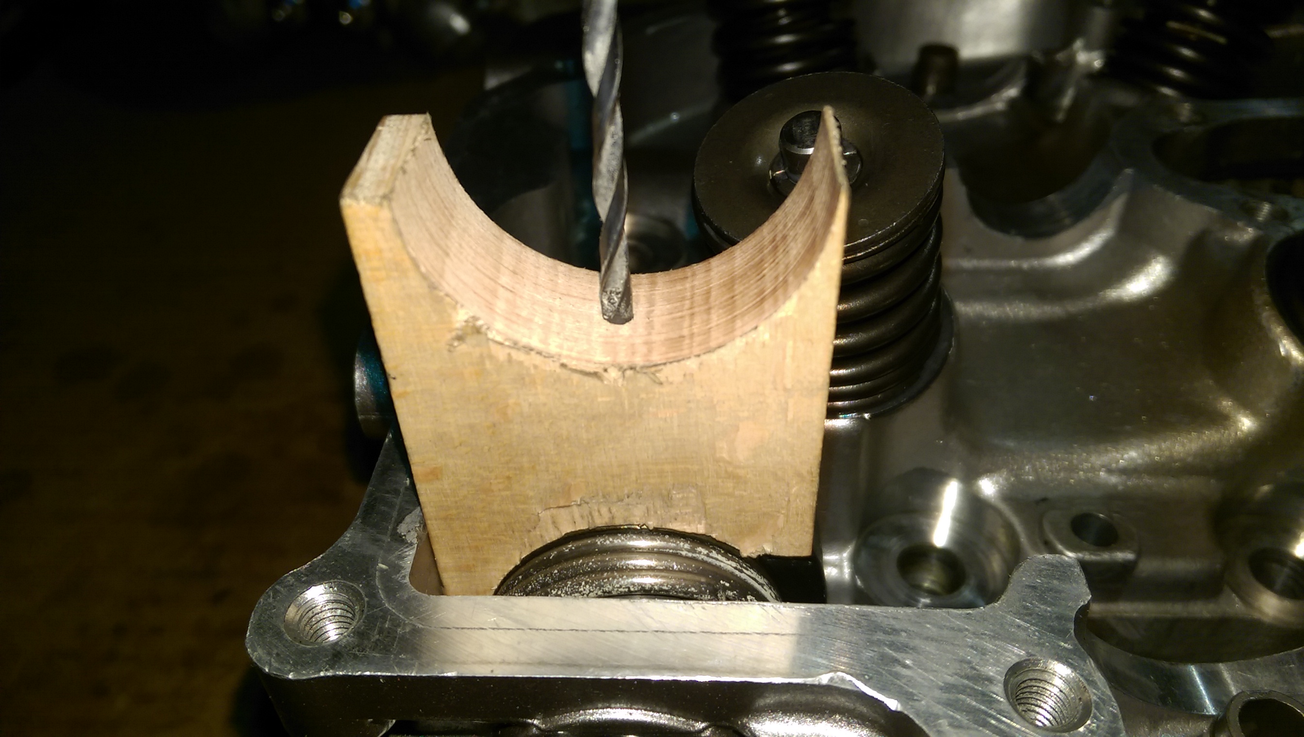

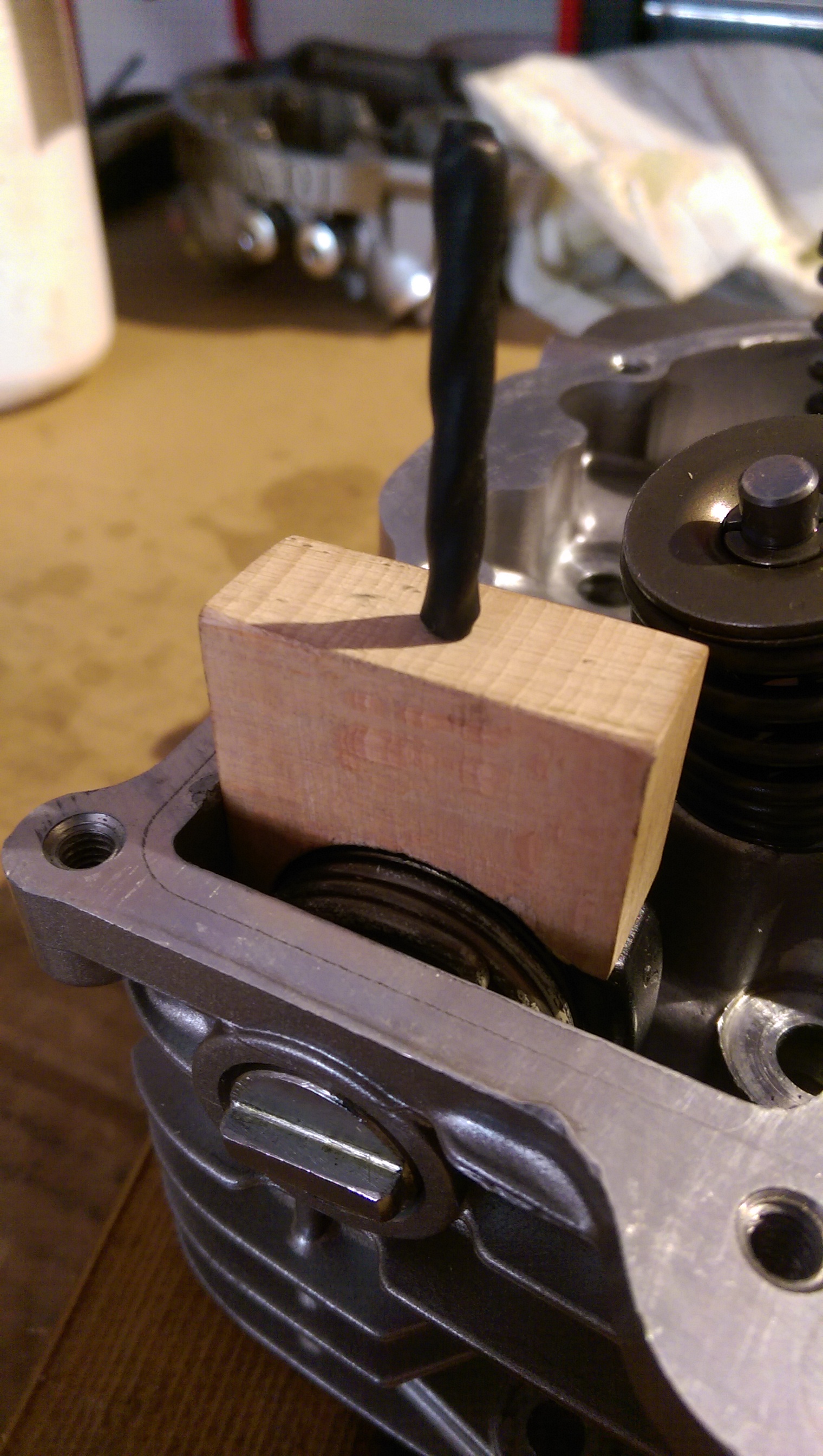

Mal was konstruiert:
Das ist der Prototyp:
Dann fertig:
Gemäß meinem eigentlichen Beruf ;)
Kommt dem originalen schon recht nahe.
Nur für den privaten Gebrauch :D

Schönes Teil. Respekt! Wenn man es jetzt noch in den Mopedfarben lackiert....
Ich selbst kann mit solch edlen Lösungen nicht aufwarten. Bei mir tat's ein Stück Alublech und ein alter Bohrer, den ich quer durchs Blech steckte und mit 2 K-Kleber befestigte.
Beiträge: 5457
Re: Steuerkettenspannerhalter
Der Bohrer ist bei uns gleich.
Nur ich habe mehr Holz als Blech.

Moin Andi,
Lösung sieht gut aus.
Aber hätte Alu oder Kunststoff genommen.
Hätte doch Bedenken, dass da mal paar Krümel vom Holzteil in den Keller fallen.
Holzspäne sollen ja gut für ein Getriebe sein, welches sich auf sein Lebensende zu bewegt.
Aber im Ölkreislauf.... :shock:
Grüße tommy

Hab ich immer Schraubenzieher genommen. Direkt am Werkstattwagen zur Hand. Ich hab ja quasi gar keine Zeit so filigrane Sachen zu basteln.

tommy89 hat geschrieben:Kenn mich nicht so gut aus mit Holz, aber es soll ja gute Sorten geben, die nicht so krümeln...
Mit echtem Hartholz, Buche oder Eiche geht sowas schon gut. Da krümmelt gar nix.

Moin moin,
ok ok, ein Krümel Holz wäre mir auch lieber als ne Schraube im Motor. :D
Der Metallkram muss halt so groß sein, dass er nicht nach unten durchfallen kann.
Mmhh....oder vielleicht so ne Art Rettungseil...-draht....Kabelbinder....
Muss auch mal den nächsten Entwicklungsschritt für diesen Halter einläuten.
Diese Lüsterklemme ist auch nicht so die Superlösung.
Grüße tommy
