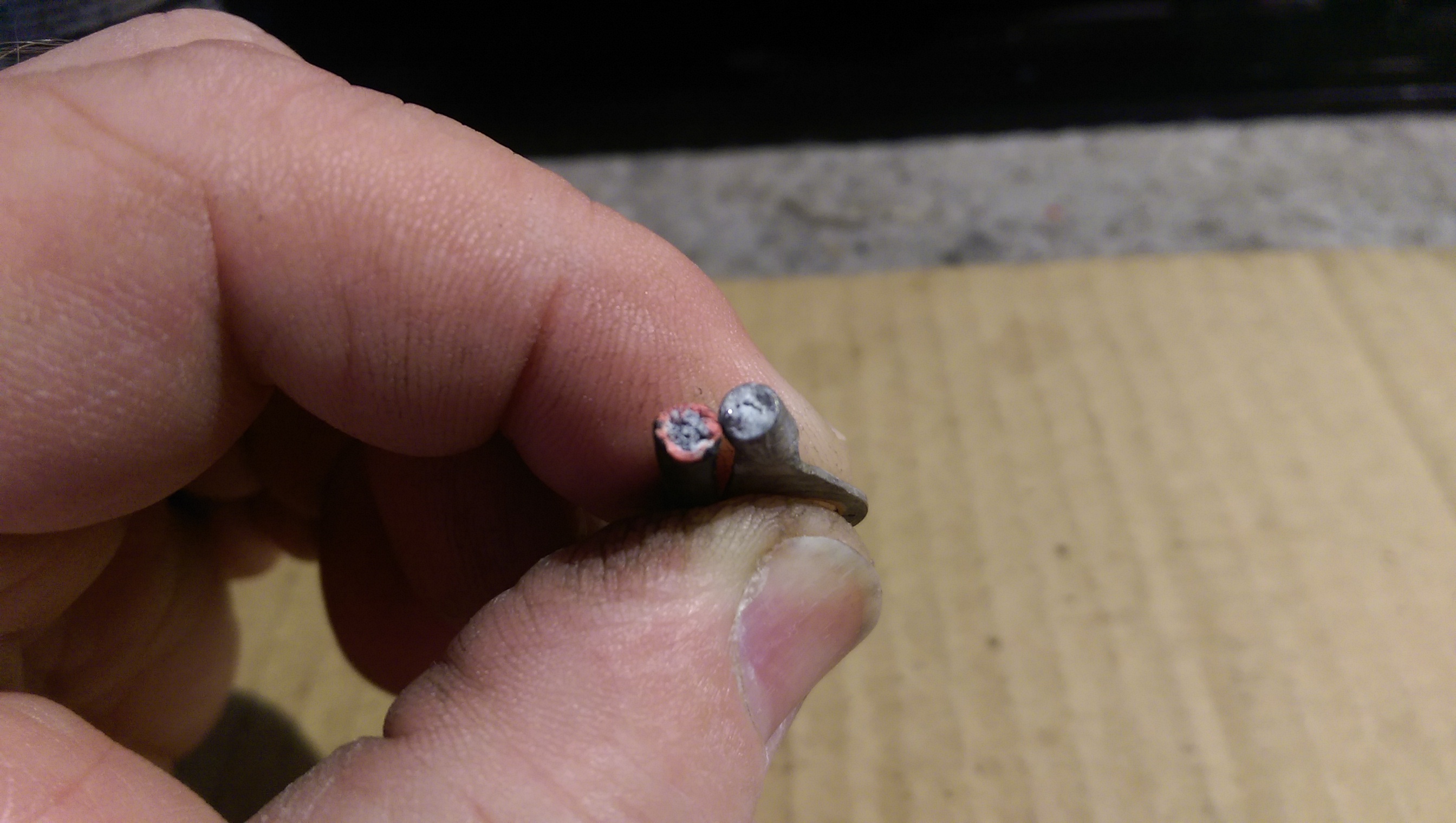

Ein hallo an die Elektriker unter uns,
zum wiederholten Male ist die Leitung zum Navi direkt am Anschluss der Batterie defekt.
und diesmal beide Leitungen + und -.
Einfach pulverisiert.
Die innere Kupferleitung ist zerbröselt.

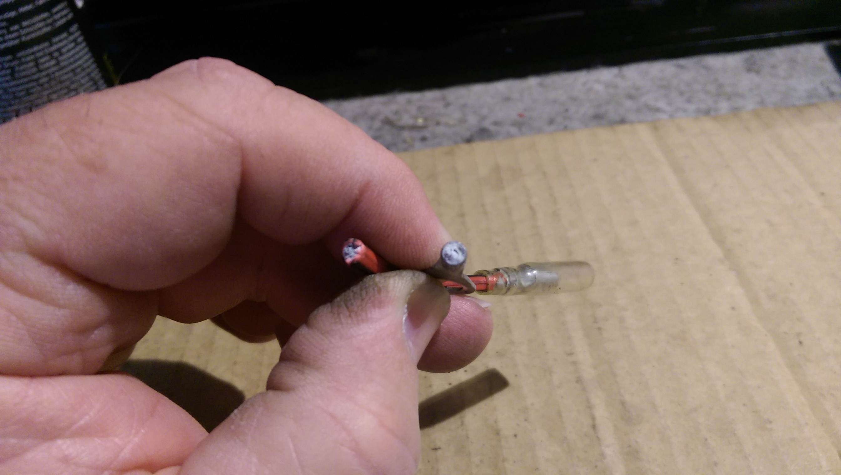

und noch ein Bild.

Korrosion, unterstützt durch Elementbildung (die Nähe zur Batterie, deren Ausgasung). Die Vibrationen tun dann das übrige.
Waren die Kabel lang genug (Vorrat, Schleife) um die Vibrationen "aufzunehmen" ?
Gelötet oder gequetscht ?
Falls gelötet, mit welchem Flussmittel ?
PS.
Die Litze sieht sehr grob aus. Täuscht das auf dem Bildern ?
Grobe Litze bricht schnell.

Die Kabel sind lang genug, zweimal ein Handschlaufe unterm Sitz versteckt.
Kann eine zu e Batterie ODYSSEY Hawker ausgasen?
Die Kabelenden erst versilbert, dann gequescht und nochmals verlötet.
Es ist wohl Flussmittel im Lötdraht und ich tunke vorm Löten in ein Löffett extra ein. Das habe ich von meinem Großvater geerbt. Alter?, keine Ahnung.
Aber, in dieser Handschlaufe, ca. 15cm Kabel, sind zur schnellen Entkopplung Japanstecker eingearbeitet und genau so angelötet. Da ist aber nichts, alles heile.

Dann ist die Sache klar.dieCobra hat geschrieben:...und ich tunke vorm Löten in ein Löffett extra ein...
Das nächste mal Kolophonium und nur dies !
Und falls die Litze grob ist eine feine Litze verwenden.

Litze bedeutet pro Leiter nicht eine einzige Ader sondern viele Einzeladern.
Da gibt es allerdings Unterschiede, von grob bis fein (bis hin zu superfein). Je "feiner" eine Litze je höher die Anzahl der Einzeladern.
Grundsätzlich gilt, je feiner eine Litze (abgesehen von den dann auch besseren elektrischen Eigenschaften) desto weniger Bruchempfindlich.
PS.
Was für ein Querschnitt (in mm²) hat dein Kabel ?
Mal ein Stück von deinem verwendeten Kabel abisolieren und die Adern zählen.

Etwas Batteriepolfett am Übergang Kabelschuh zur Leitung / Litze verhindert die Korrosion. Verlöte meine zusätzlichen Anschlüsse, hatte bisher keinerlei Probleme. Batterieleitungen werden zuerst gequetscht und dann ins Lötbad getaucht. Befestigst Du die Leitung unmittelbar nach der Batterie ?
- Beiträge: 5586
Re: Kabelbruch
Ich habe die Leitung mit ins Batteriefach gestopft und lose gelassen, da noch der Sicherungkasten mit da dran hängt und ich den zugänglich halten wollte.
Am Kabelschuh ist keine Korrosion zu finden, nur unter dem Schrumpfschlauch. An dem Übergang Quetschverbindung/Kabel bekommt man doch kein Polfett hin.
Man hätte es nur auf die Lötverbindung tupfen können.

- Beiträge: 5121
Re: Kabelbruch
Hatte er (Vorrat, Schrumpfschlauch...) glaub alles gemacht.
Auf seinen Bildern ist eindeutig schwere Korrosion eher schon Frass zu sehen und das kam definitv vom verbliebenen Lötfett (agressiv, stark sauer).
- Beiträge: 5586
Re: Kabelbruch
Genau, es war nicht blank durchgescheuert oder abvibriert, sondern unter dem Schrumpfschlauch alles pulverig und zerfressen. Da war kein Kupfer mehr zu erkennen.
