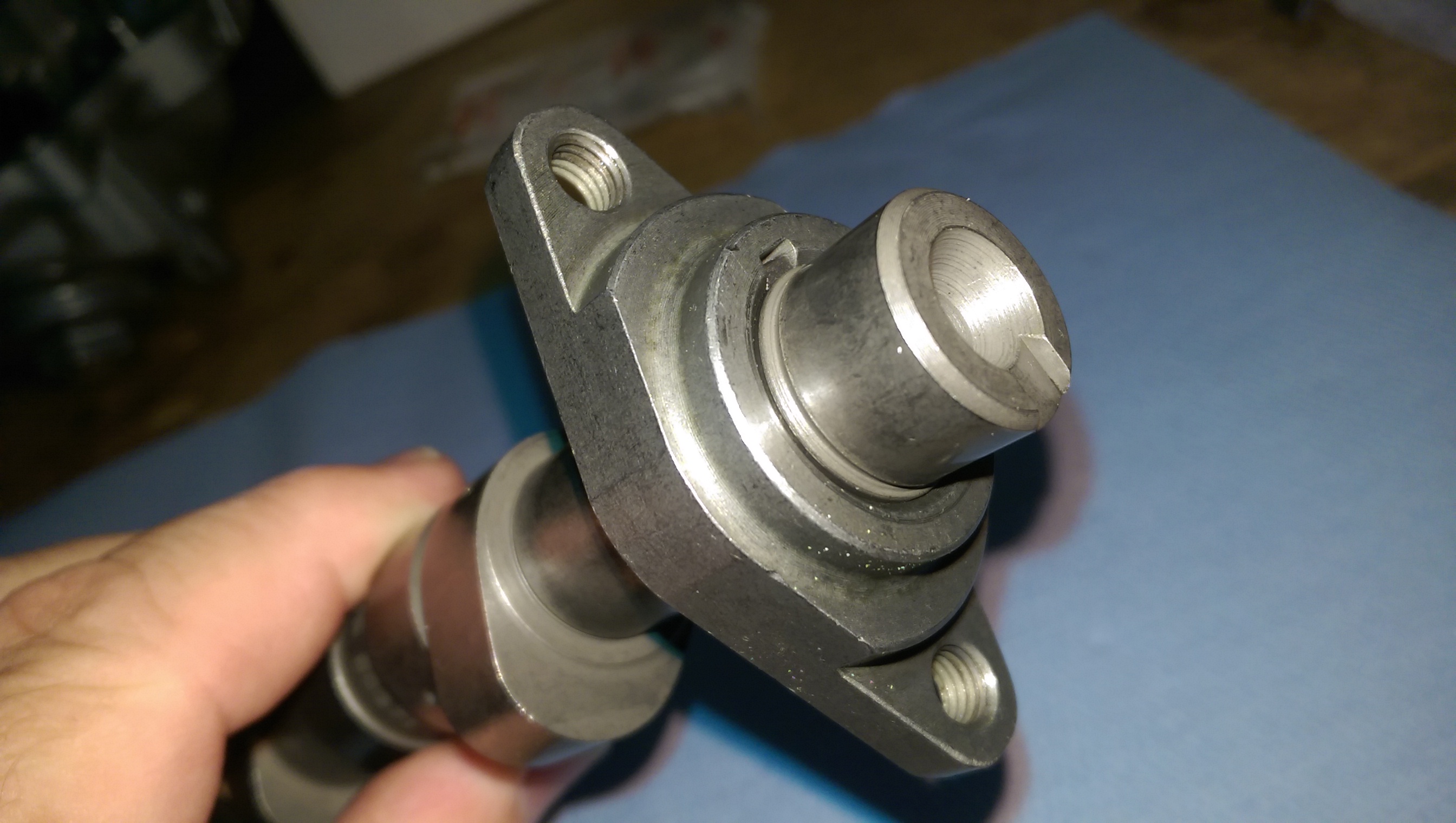

Und schon musste ich an der neuen Nockenwelle rumfeilen. :evil:
Ein Kugellager (Steuerkettenseite) ging nicht ganz drauf. Ergo passte die Welle auch nicht zwischen die Stifte. :shock:
Auf einem Foto sieht man eine ganz kleine Kante/Grat.
Gefeilt, passt.
Morgen werde ich denen mal Bescheid geben, von wegen präzise gefertigte Teile...... :roll:

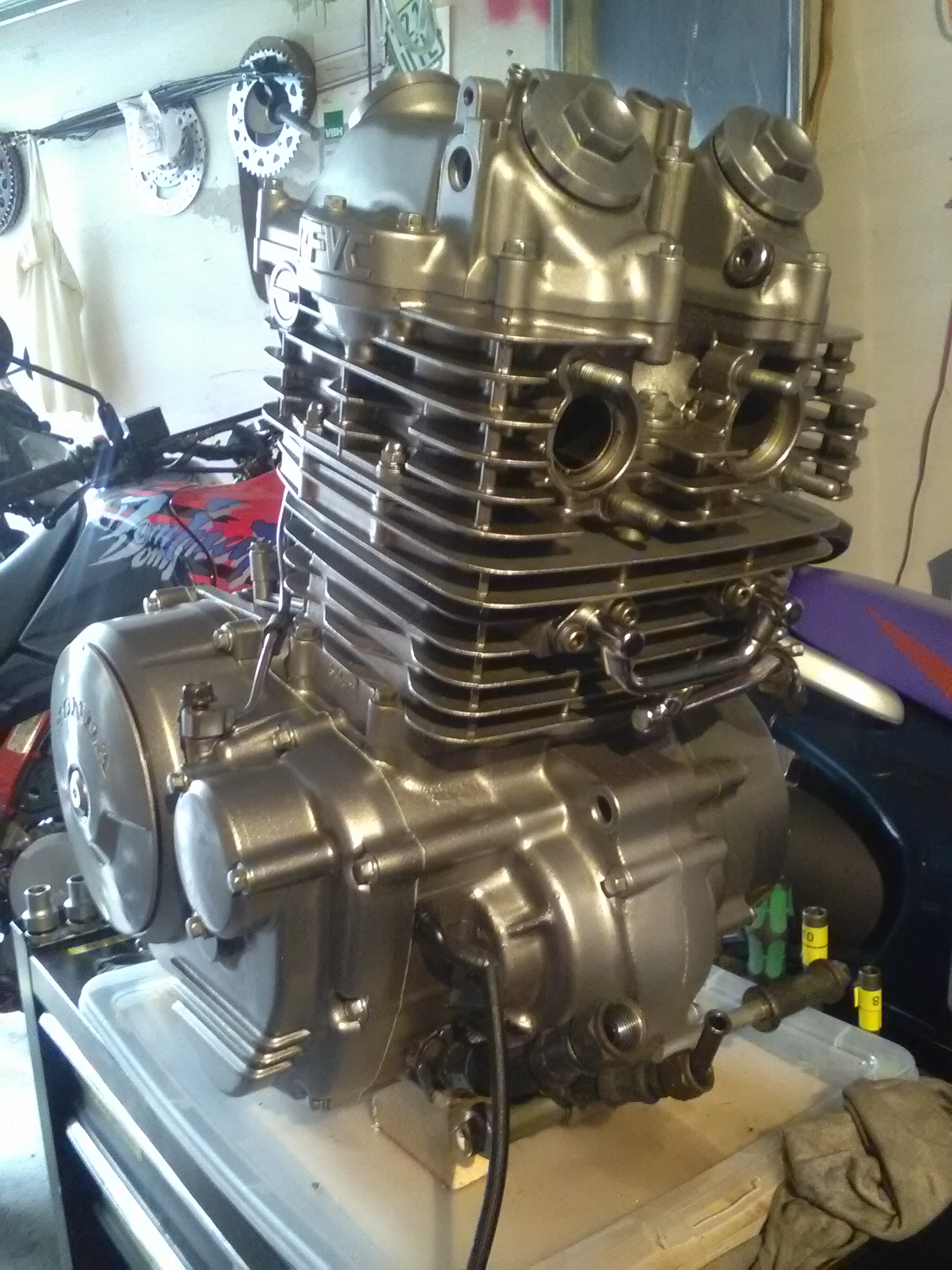

So , de Kopf ist wieder drauf.

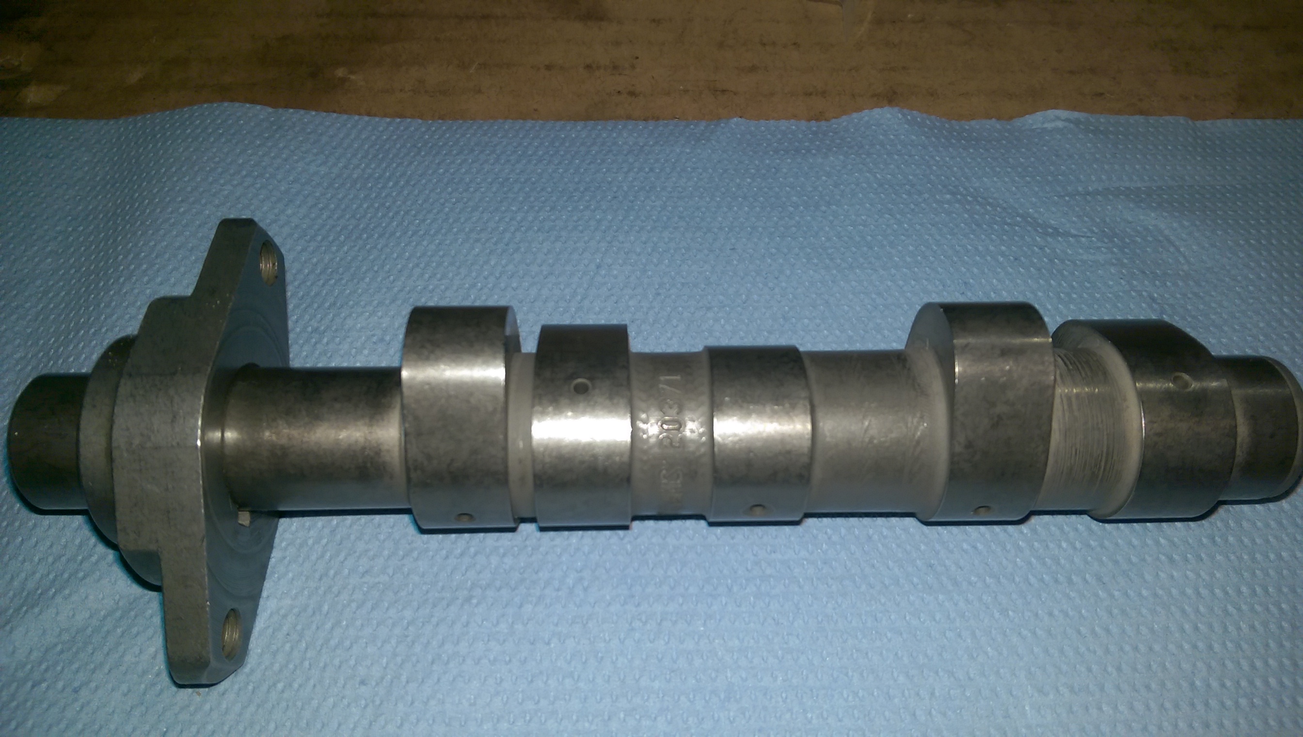

tommy89
Re: Neuer Ersatzmotor
Beitrag von tommy89 »
Moin Andi,
danke für die Bilder.
Eine nachgeschliffene Seriennocke der Dominator ist es nicht.
Bin mal gespannt wie sich die Nocke so bemerkbar macht während der Fahrt.
Einlass hat vermutlich etwas mehr max Hub.
Optisch scheint mir die Einlassnocke auch etwas fülliger zu sein.
Aber kann auch täuschen.
Grüße tommy

Und der Ventilkopf ist auch drauf.
Ventile eingestellt:
Einlass 015
Auslass 020
Empfehlung von ABP.
Bin echt gespannt wie Tommy.

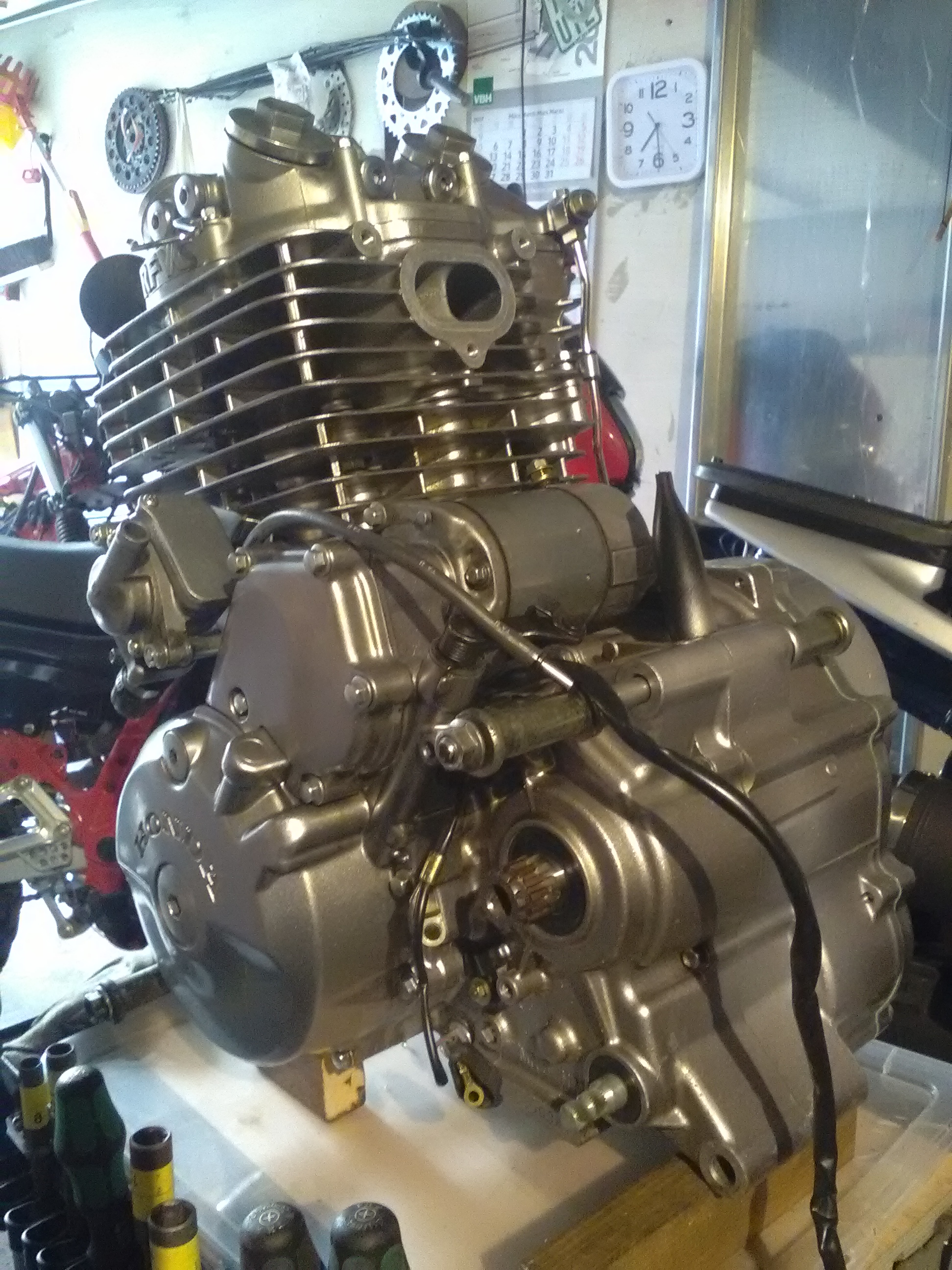

Fertig zum Einbau, naja, zwei kleine Teile fehlen noch. Die kommen aber morgen.
Mal etwas schönes zeigen :D
aber ob er funktioniert :?:
Beiträge: 4820
Sehe ich richtig (Wellenzahnung Abtriebswelle) das es ein 88/98 Motor ist oder hast absichtlich ne grobverzahnte Welle (oder täuscht das auf'm Bild) eingebaut ?
Falls 88/98er Motor, wegen des RD08 Kupplungsdeckel:
08er Ölpumpe verbaut ?
Falls nicht. Hast du den Öl Übergabekanal (Tiefen-Timing) ausgemessen ?
PS.
Ok, SLS Zylinder. Hmm aber der könnte ja nicht der Ori sein
Beiträge: 8085
langer hat geschrieben:Sehe ich richtig (Wellenzahnung Abtriebswelle) das es ein 88/98 Motor ist oder hast absichtlich ne grobverzahnte Welle (oder täuscht das auf'm Bild) eingebaut ?
Ich behaupte mal, dass das täuscht. Die groberzahnte Welle vom 88er Motor ist noch gröber, als die auf dem Foto.
Beiträge: 5440
Das täuscht, an der Welle habe ich nichts geändert.
Das Tiefen-Timing passt schon. ca. 4mm Überstand an der Pumpe, im Deckel auch ca. 4mm zurück.
Nen 8er Deckel könnte man nicht drauf machen.
Aber ein ab RD 08 auf den Getriebblock einer 88er. Ob das Röhrchen noch lang genug ist, sollte man ausmessen. Auf jeden Fall dichtet dann der O-Ring nicht mehr ab.

Motor sieht gut aus.
Aber was macht denn das SLS da noch dran? :shock:
Das stört das Gesamtbild doch etwas. 8-)
Grüße tommy
Beiträge: 5440
tommy89 hat geschrieben:Motor sieht gut aus.
Grüße tommy
Nachdem die Neue ohne SLS super übern TÜV gekommen ist, suche ich vernünftige Verschlussstopfen, so wie Meiserati aus dem alten Forum die hergestellt hat.
Einfach nur das Rohr zu schweißen, und den Rest abbauen, ne geht gar nicht. Und Coladosen auch nicht. :mrgreen:
Hat jemand dazu noch eine Beziehung?
Oder haben wir einen Metaller hier im Forum, der so was herstellen kann?
http://89232.forumromanum.com/member/fo ... 73.1..html
Ich denke mal, hier im Forum ist auch eine kleine Nachfrage.
