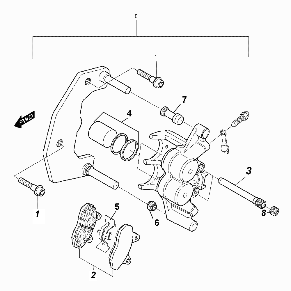

Zusatzfrage : Was funktion hat Bolzen Nr3?
Gruss Mauro
Ausführlich beschrieben !
Gruss Mauro
- exp_rx125_xrx125_fig39.png (131.94 KiB) 2867 mal betrachtet
- Beiträge: 3145
Re: Nissin Bremse
Nr.3 hält die Bremsbeläge.Darauf achten dass die keine Macken haben, damit sich die Beläge frei bewegen können

Re: Nissin Bremse
Nummer 3 Stiftbolzen für den Belag, Nummer 8 Konterschraube.
Die Konterschrauben, so wie auch die Stiftbolzen (wenn nicht behandelt) fressen gerne fest.
Wenn einmal dull gedreht, hilft nur noch der Handschlagschrauber oder ausfräsen. Hat mich 4 stunden Arbeit gekostet.
Nummer 8 habe ich noch gut erhaltene über und könnte die für wenig Geld abgeben.
Habe alle ausgetauscht gegen Edelstahlschrauben.
