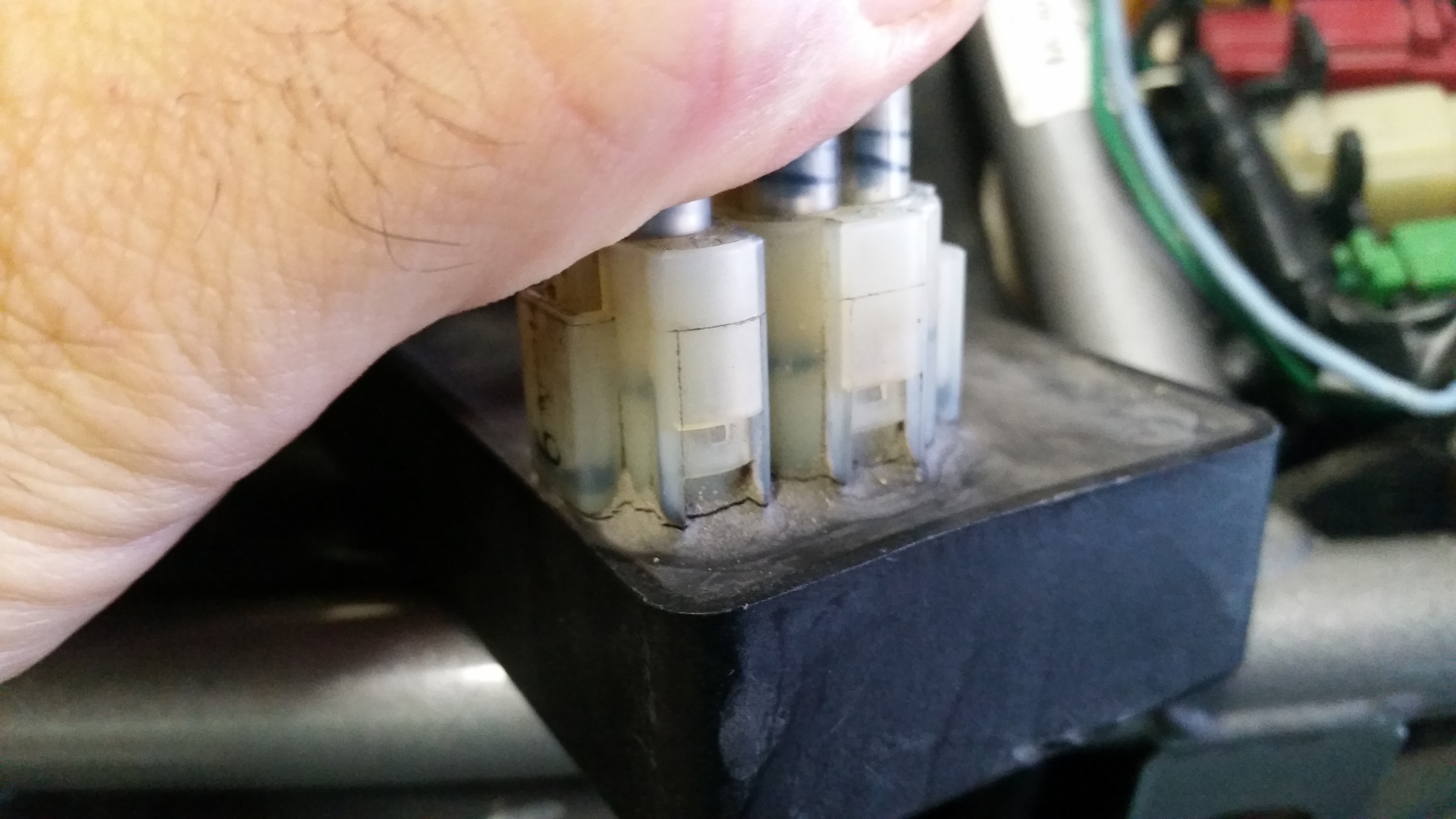

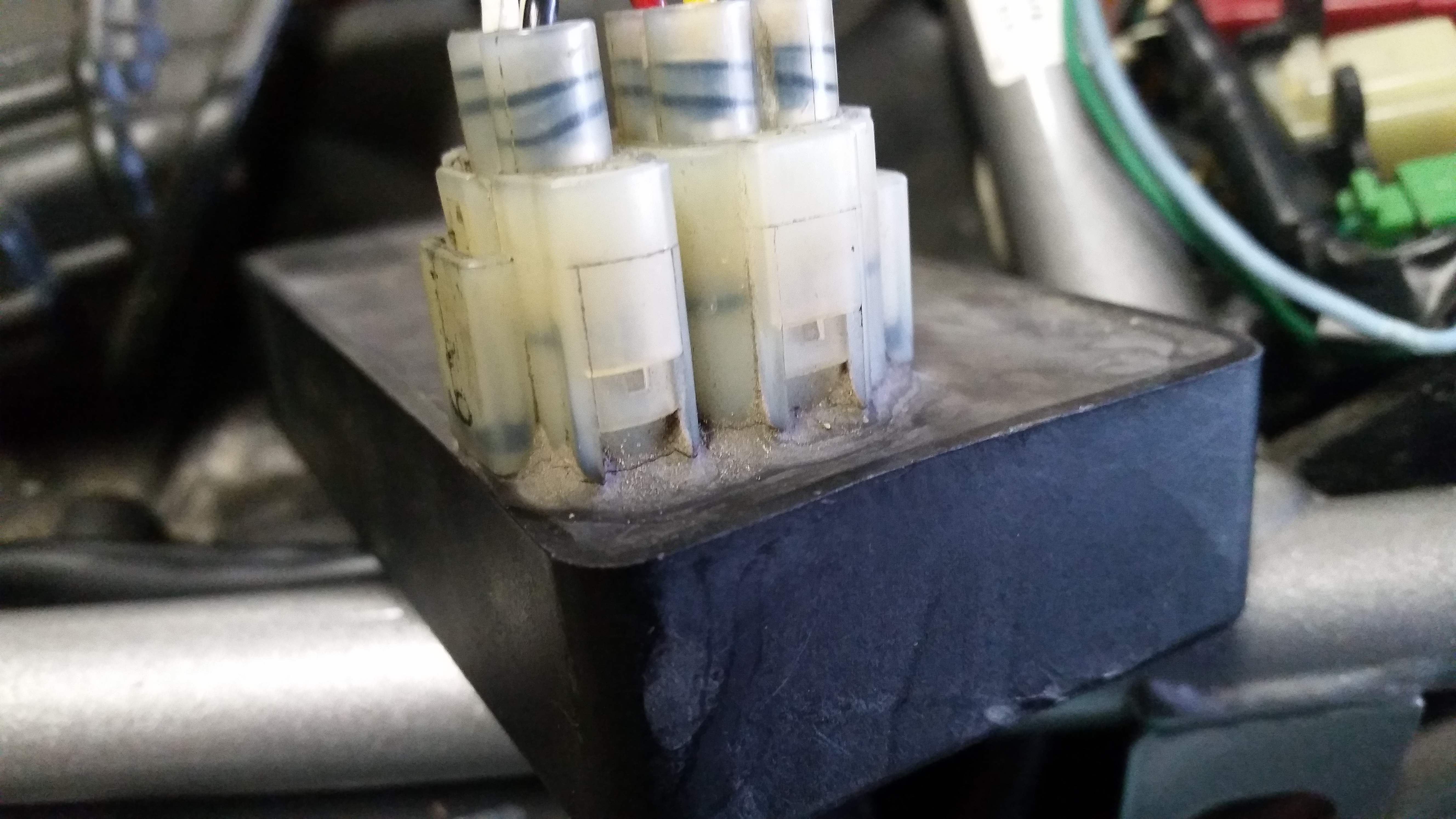

Ich zitier mich hier mal selbst aus dem "Fred" -- Re: RD02 geht einfach aus und ist seitdem tot... --Markus hat geschrieben:Gaszüge haben Spiel, Choke ist ok aber die Stecker an der CDI haBen unte, beim Übergang in gegossene, Risse.
Sobald ich sie bewege, geht sie aus.

Hab jetzt alle Stecker mal durchgerüttelt, läuft. Aber sobald ich den Stecker an der CDI berühre, aus.
Das was aber noch nie so extrem wie jetzt. Werd mir ne andere besorgen und testen. Hoffentlich ist das mit den fehlzündungen auch weg.

Der typischste Fall.
Lötfahnen des Stecker auf dem Layout ausgerissen (entweder nur Lötaugen, oder teilweise die ganze Leiterbahn abgelöst, Haarisse im PCB).
Das ist oft schon der Fall ohne das ein Riss in der Vergussmasse auftritt, bei dir auf jeden Fall.
