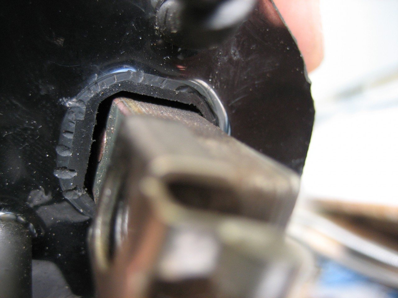

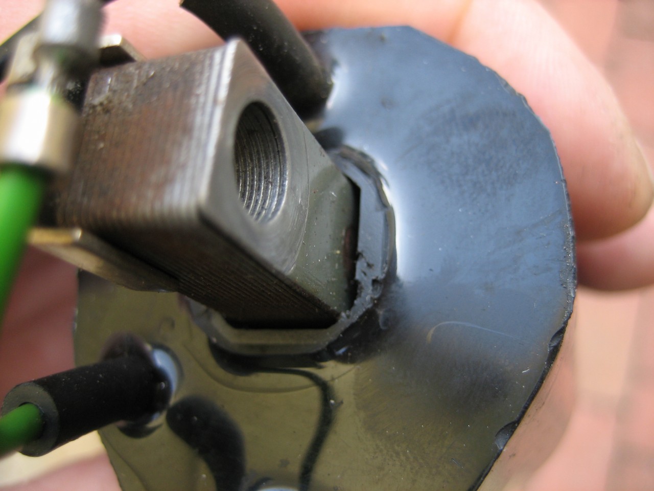

Ich habe heute meine Zündspule getauscht, weil ich sie in Verdacht hatte, das sie defekt ist und für die Aussetzer verantwortlich ist.
Ich konnte auch nach dem Tausch das erste mal einen Zündfunken sehen!
Ich hab auch das Gefühl, das das Biest jetzt im Leerlauf viel ruhiger ist. Auch in der Probefahrt lief sie ruhiger.......
Ich werde die Tage dann mal wieder eine längere Strecke fahren und schauen was passiert (bevor ich die CDI tausche)
Schaut mal die Bilder!! Hat die mal gekocht wegen dem Spalt zwischen Metall und Isolierung???
Die neue Spule ist etwas kleiner und natürlich dicht vergossen bis zum Metall!
Gruß - Haakon

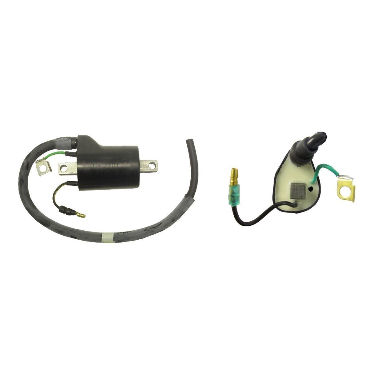

Die hatte ich wegen dem Preis in England bei ebay bestellt, rund 30,- Öre inclusive Porto, Zoll- ca 10Tage unterwegs....
Aber die ist leicht anders, Plug & Play ging nicht, das Güne Kabel wäre an der Halterung eingequescht worden, hab den Halter mit ner kleinen Luftdruckfeile ca 4mm gekürzt, da ist jetzt immer noch Fleisch 4mm bis zum Gewinde.....vielleicht lag es aber auch am Baujahr- sie war für ne ´94

Die auf dem Bild sieht aus als hätte da mal jemand am Vergusskörper rumgefeilt
Es gab bei der Domi ab Werk immer nur einen Typ Zündspule.
Wenn deine aus England nicht sofort gepasst hat, für die Halterung oder für's Kabel was geändert werden musste, war das keine Originale. Kein Bild ?

Nee, nee Original bestimmt nicht, Nachbau denn sie ist im ganzen dünner und dafür länger, so kam das grüne Kabel an, hab die Aufnahme am Rahmen was gekürzt.
Bild hab ich nur aus Ebay.... nicht soooo erkenntlich wo das "Grüne" sitzt... ich hab mal einen Schwarzen Punkt hingesetzt wo das grüne Kabel in Wirklichkeit raus kommt, der Typ der das Vergossen hat, hatte wohl leider keine Ahnung das es dort stört!!!!!!!!!!!!!!!!
Du könntest Recht haben, vielleicht war die alte Spule schon mal ersetzt wurden, und passte auch nicht, und mein Vorgänger hatte es dann zurechtgesägt, auf beiden Seiten überigens, dann dringt Wasser ein und irgendwann ist sie hin.....
