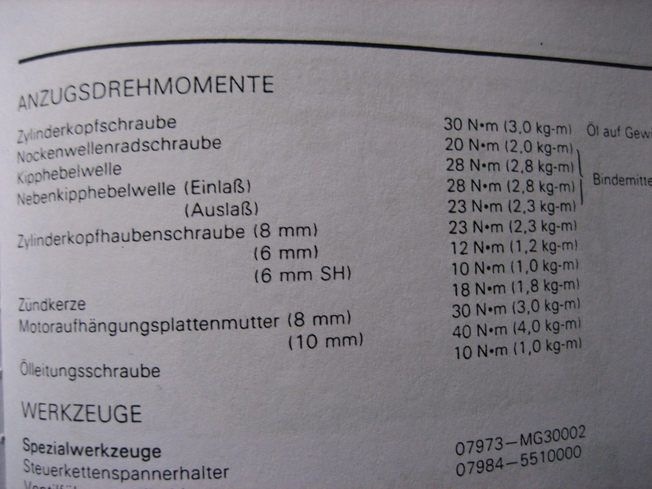

Ach, ich bin ein wenig schusselig. Kennt jemand das Drehmoment für die Kipphebelwellen? Gruß Marc
tommy89
Re: Stopfen/Verschlussschrauben Zylinderkopf
Moin Marc,
Angaben aus meinem Handbuch.
Kipphebelwelle: 28Nm
Nebenkipphebelwelle Einlass: 28Nm, Auslass: 23Nm
Bei allen Bindemittel auf das Gewinde auftragen.
Grüße tommy
