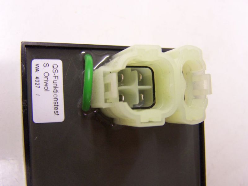

Wie in ABBILDUNG, aber (noch) ohne Aufkleber

Hier noch das Bild dazu, habs nicht in den Beitrag bekommen... was ich da lese und sehe macht mich eher nicht Geil drauf- und was soll sie denn jetzt Effektiv bringen?
5 Km/h mehr? Gut, vielleicht einen minimal besseren Zündfunken, besseren Drehmoment im Zentel Bereich? Funkenentstörung interessiert meinen Nachbarn, nicht mich, haha.
Also, nix für Ungut ich schätze deine Beiträge sehr, hast immer den gewissen Durchblick bewiesen, hab deine Seite komplett gelesen.
Anzumerken wäre noch, das hier im Forum nicht ein Jeder ein Profischrauber ist, und derjenige Froh sein wird, einer der letzten Originale zu ergattern und einfach einen Tausch vollziehen kann. Hab das Netz durchkramt, und ich bin nicht der Einzige der jetzt mit MTP nicht so gut gefahren ist....

Du, ich hatte ja die Zündbox von MTP drin, Zündfunke wie beschrieben.... nur sporadisch....und zwar nachdem ich den Starterknopf los lies. Sie sprang aber an ging dann aber nach 5 sec aus, das ganze dann so 10x gemacht...
nur kurze Anlasserstösse ist klar mach ich eh nur, sonst macht nicht nur die Batterie schlapp, der Anlasser erzürnt da ebenfalls...
So weiter im Bericht: Andere Zündkerze geholt und an den Rahmen gehalten, Zündfunke wie beschrieben nur nach loslassen des Starterknopfes, bin ich ins Regal und hab die Alte CDI rausgekramt und getauscht, und siehe da- ich hatte einen durchgehenden Zündfunken.
Da ich auf Nummer Sicher gehen wollte hab ich nach einer Ersatz-Zweitzündbox für Alle Fälle gesucht, und diese Original gefunden, eine nicht ausgereifte Digitale ohne Seitenständerschaltung und eine von Mtp kam für mich persönlich nicht in Frage!
Gruss Haakon
