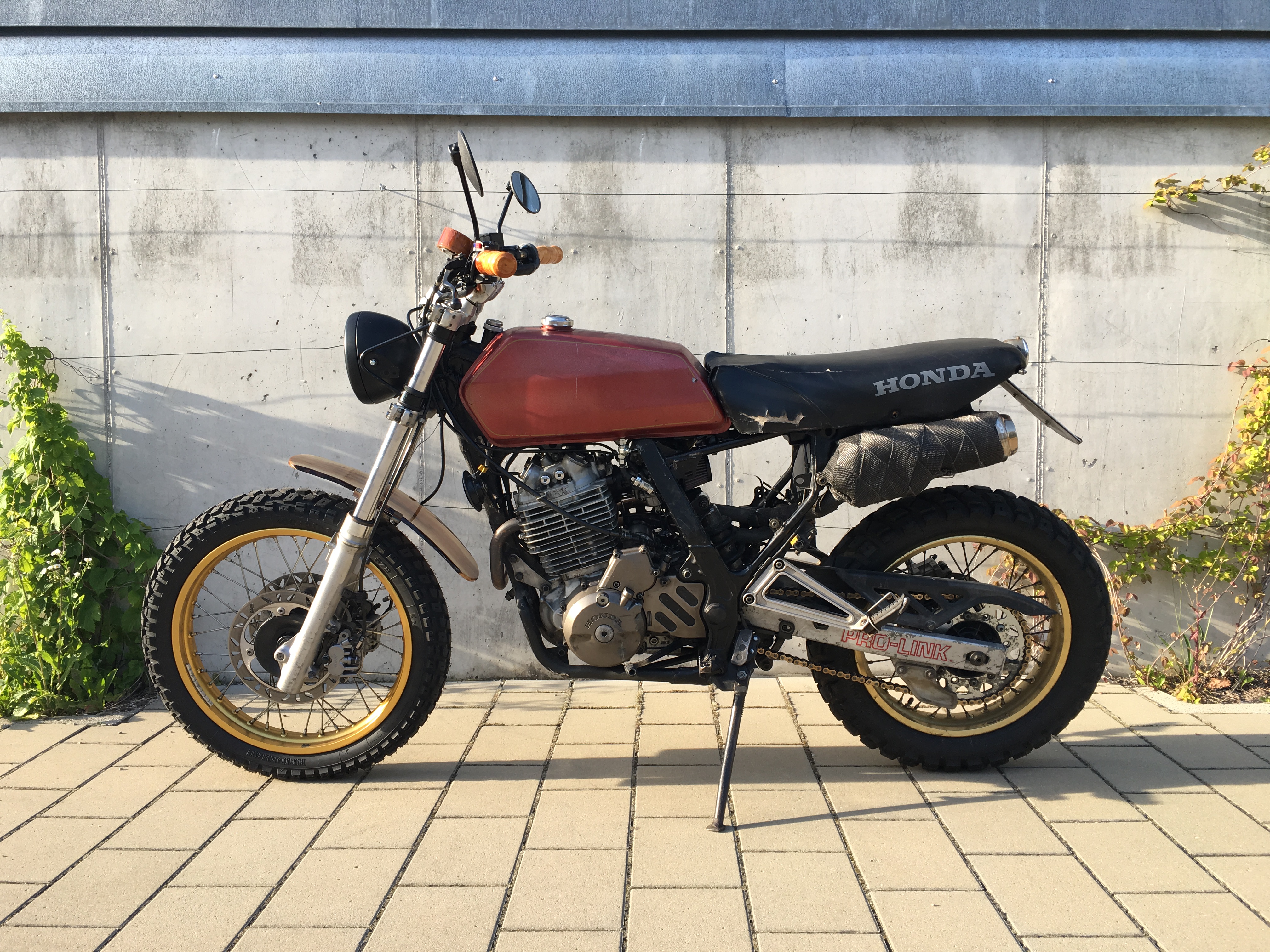

Wer hier gaggert, muß auch die Eier dazu legen. Also nicht so bescheiden und her mit den Bildern. Erzählen kann man viel. ;)
ob-gung
Re: halb Domi halb Transe
Beitrag von ob-gung »
... mir gings ja garnicht um "Aufmerksamkeit erregen", sondern ums informieren, da Ihr mir auch schon gut weitergeholfen habt.

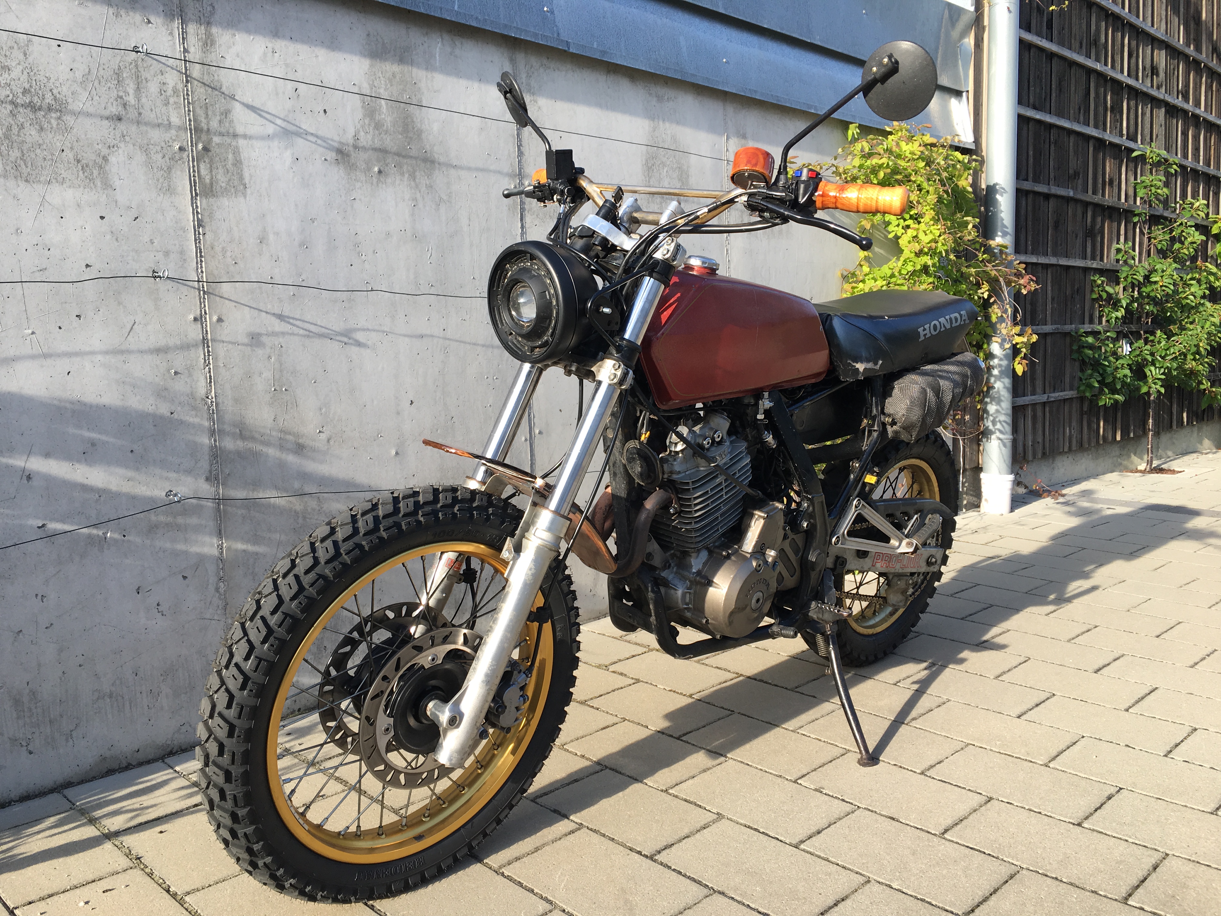

Was solls, hier das Ei dazu. Ich will dazu aber nix hören.
Wie gesagt, es muss noch neuer Lack und ein neuer Sitzüberzug drauf.
@Follett: Holme passen, sind aber kürzer (hier gibt es gleich noch eine Frage zu); die Bremsanlage musst du natürlich auch mit übernehmen, sonst hast du zwar 2 schöne Bremsscheiben, aber nur eine die auch mitarbeitet :)
Nun die Frage zu den Holmen: Ich war am WE nun entlich eine größere Runde fahren. Da ging bei ca. 140 kmh ein Flatter am Lenker los (zur Erinnerung 19´Vorderrat und eine Gabel, welche ca. 3cm kürzer ist als die von der Domi [gemessen von Mitte Radaufnahme bis Oberkannte Holmen, entlastet]), vor allem bei Bergaufbeschleunigung. Ich habe einen Heidenau K60 verbaut.

Mir gefällt Dein Umbau gut.
Das Flattern kommt vom verkürzten Nachlauf.
Eine kürzere Gabel verkürzt den Nachlauf und 30 mm kürzer ist schon was, das man deutlich merkt.
Das kleine Vorderrad verkürzt den Nachlauf nochmals zusätzlich etwas.
Das Einfachste wäre es jetzt das Heck etwas abzusenken um das zu kompensieren.

Die Standrohre sollten passen. Dann kommt sie vorn höher.
Ist das Rad neu eloxiert oder gibt es irgendwo goldene 19" Felgen?
Beiträge: 4911
Sieht doch schon mal ganz gut aus. Rest ist nur bissi Optik. Wie du schon schreibst, neuer Sitzbankbezug, etwas Lack und schon isse richtig hübsch.

Hi, super, was ist mit der Tachowelle, kann ich auf dem Bild schlecht sehen.
Wenn die Standrohre auch 41mm haben, müssen sie ja... sonst passen die nicht in die Lenkerbrücke...
brauch man ja nur die Tauchrohre tauschen! 21er Rad würde ich bei meinem Umbau eh behalten, tolle Idee von Dir!

@ Follet: die Tachowelle kann man nicht sehen, weil es keine gibt -> digital, nur ein Kabel, Sensor und Magnet; die XL 600/650 haben auch 21´, von daher kann man auch so umrüsten, allerdings weiß ich jetzt nicht ob die Tachowell von einer Domi auf die Schnecke der Transe passt (kann ich mal checken), die Radgröße wäre ja dann wieder gleich, nur eben die Gabel kürzer, würde bei 21´eventuell aber nicht so ins Gewischt fallen
