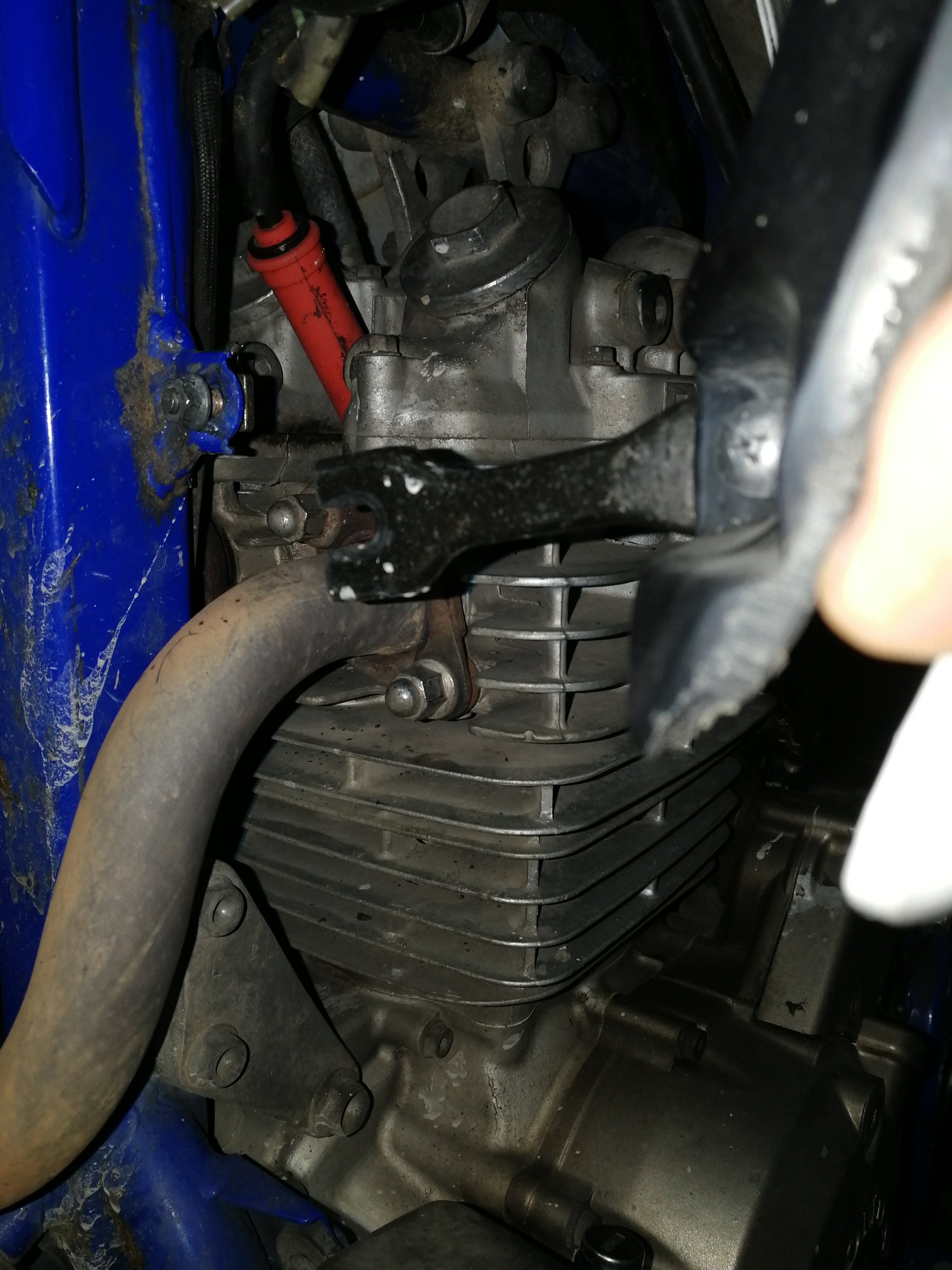

- Beiträge: 3695
Re: Schwarzer Rauch aus dem Auspuff
Hallo Manuel, mach mal ein Bild von der linken Motorseite, da sitzt das SLS, wenn vorhanden.

Manuel9102
- Beiträge: 32
- Registriert: Fr 27. Okt 2017, 15:06
Also Fahrgestellnummer (RD-02-540...) und Motornummer (RD-02E-240...) würden Übereinstimmen.
das Foto der Motorseite kommt in wenigen Stunden.
Vielen Dank inzwischen,
Grüße Manuel
Grüße Manuel

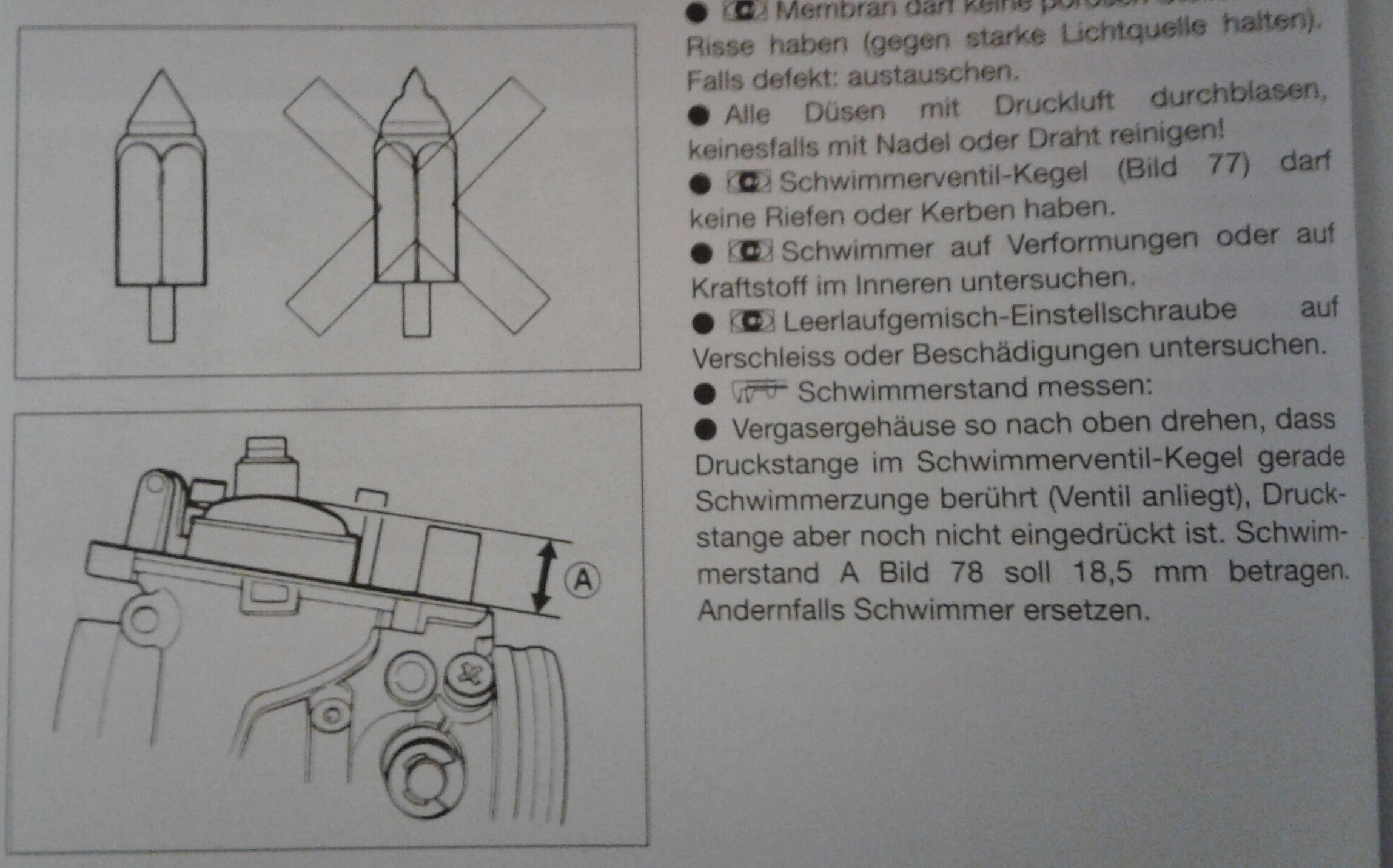

Zum Schwimmerstand kann ich dir ein Foto aus dem Rep.Buch posten:
Wie gerade beschrieben, vorsichtig den Vergaser von waagerecht augehend, auf den Kopf kippen, da nämlich die Feder nur ganz wenig drückt. Das Teil ist wackelig aufgeghängt, kleines Geduldsspiel. Evtl ein paarmal probieren, bis der Schwimmer auch in einer Position stehen bleibt und nicht gegen die Federkraft an den Anschlag heruntersackt. Hört sich jetzt kompliziert an, ist aber mit ein paar Versuchen leicht zu schaffen. Messschieber nehmen und den Abstand messen.
Schau dir mal den Kegel auf dem Foto an, oberes Bild. Links gut, rechts nix gut, also soll keine Kerben haben. Um das genau zu sehen musst du die kleine Achse seitlich rausdrücken (mit kl. Schraubendreher oder Nadel)
- Beiträge: 5432
Das ist nicht so richtig.chris1383 hat geschrieben:Zum Schwimmerstand kann ich dir ein Foto aus dem Rep.Buch posten:
Die Federkraft sollte den Schwimmer schon halten.
Nach dem ich zig mal die Vergaser auseinander und wieder zusammen baute, habe ich mir ein Messverfahren angeeignet.
- Beiträge: 4801
Nur bis zu einem gewissen Grad (an Winkel). Wenn man den Keihin waagerecht (auf dem Kopf stehend) hält unterliegt die Federkraft dem Schwimmergewicht.dieCobra hat geschrieben:...Die Federkraft sollte den Schwimmer schon halten.
Nach dem ich zig mal die Vergaser auseinander und wieder zusammen baute, habe ich mir ein Messverfahren angeeignet...
Ist aber nicht schlimm, man merkt bei leichter Schräglage ganz deutlich wenn die Zunge aufliegt, die Feder aber noch nicht runtergedrückt wird.
Dann kann man messen.

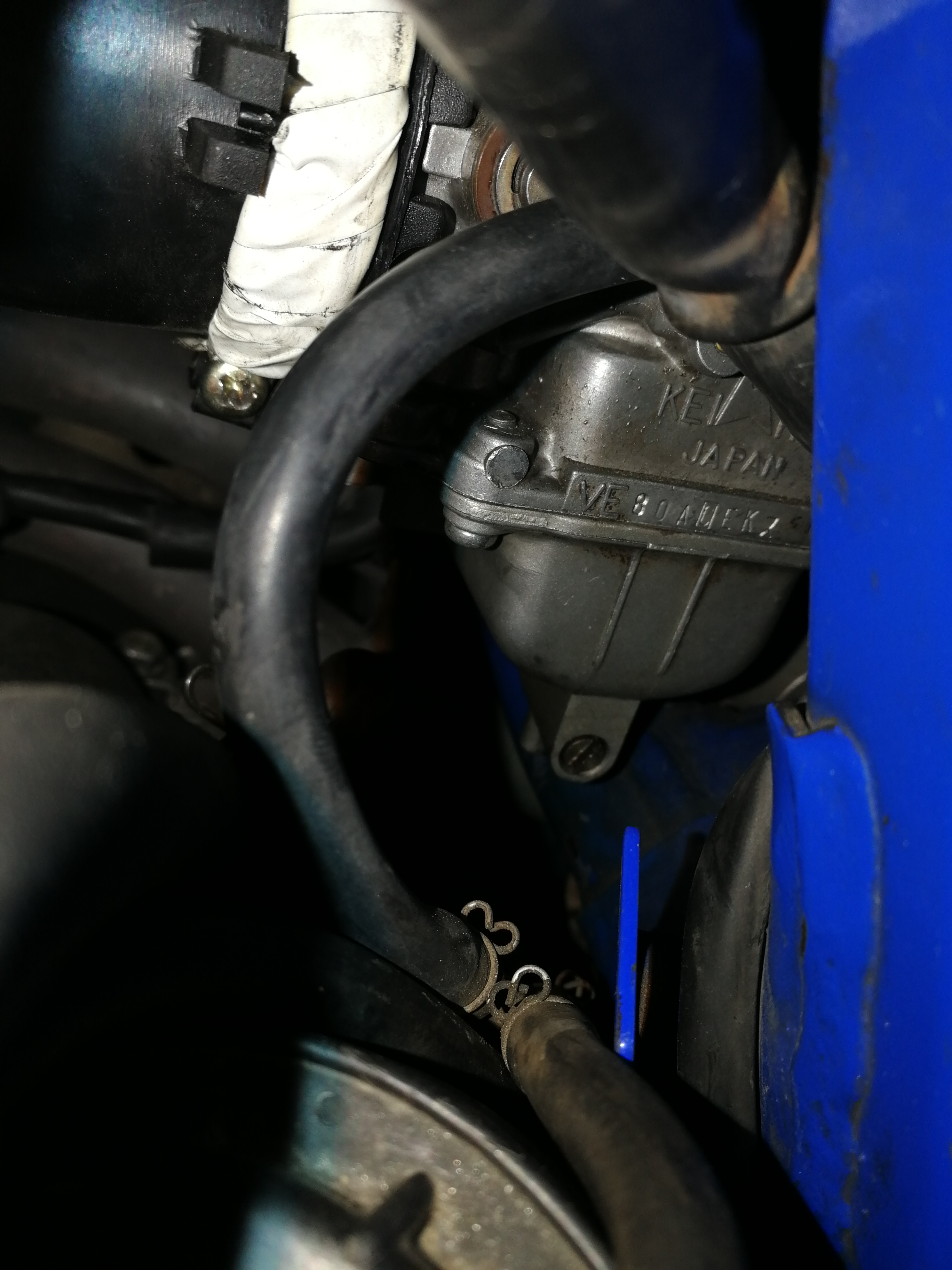

Du könntest aber zunächst den Kammerpegel vorab mal ohne Ausbau messen (ist sogar die sicherere und genauere Methode).
Man kann dies dauerhaft machen, aber auch provisorisch.
Provisorisch:
Originalen schwarzen Ablaufschlaucht (Stutzen Schwimmerkammer senkrecht unten) von Entleerung/Überlauf abziehen, ein Stück Glasklaren PVC Schlauch aufstecken
und diesen in einem Bogen (Knickfrei) wieder nach oben auf der rechten Seite neben die Schwimmerkammer halten (oder festmachen).
Der Schlauch sollte oben offen min ein paar cm oberhalb der Dichtfläche der Schwimmmerkammer gehalten stehen.
Benzinhahn auf, sollte der Pegel (Moped absolut gerade !) ziemlich exakt an der Plan(Dicht)fläche der Schwimmerkamer zum Gehäuse (-2 / +1 mm) stehen.
- Beiträge: 735
- Wohnort: Talheim
@Andi:
Ja du hast recht, die Feder hält den Schwimmer schon aufrecht. Wenn man allerdings zu schnell von waagerechter Position nach oben kippt (auf den Kopf) kann es sein dass die Feder zusammensackt und der Schwimmer am Anschlag liegt. Ich weiß was du meinst
Die Methode von langer ist auch gut, damit weiß man's genau.

Diese Methode zu messen ist der rein mechanischen überlegen, da man den echten Pegel sieht
und auch sieht wenn z.B. das Nadelventil nicht 100pro dicht ist oder der Schwimmer undicht (unter realen Bedingungen zu schwer) wird
was man bei der rein mechanischen trockenen Methode nicht feststellen kann.
Um das zu messen muss "voher" nichts zerlegt werden. Das wäre ja sinnlos. Darum ja den echten Pegel "messen".
Zerlegen, prüfen und justieren wäre nur angesagt wenn dabei rauskommt das der Pegel nicht stimmt.

erstmal danke für die Tipps, werds bei der nächsten Gelegenheit ausprobieren.
Hab jetzt geschaut welcher Vergaser drauf ist, kann mir jemand sagen ob der passt bzw welche Bedüsung original ist für diesen Vergaser auf einer ungedrosselten Domi.
Manuel
Manuel
- Beiträge: 4801
Heisse Unterlage für die Schelle.
Dicht ?
Wieso ist da die Ablasschraube auf der falschen Seite ?
Manuel9102
- Beiträge: 32
ja so schon, die Schelle war vorher leicht auf Anschlag zusammen zu schrauben.
das stimmt schon so, das ist die linke Seite des Vergasers.
Grüße.
Grüße.
- Beiträge: 4801
Links, da gehört aber nicht die Seite der Schwimmerkammer mit der Ablasschraube hin.
Entweder ist das kein Domi Keihin oder die falsche Schwimmerkammer, oder... aber das geht doch gar net...
- Beiträge: 4801
Dachte zuerst ich hab einen an der Klatsche oder das Bild hat wer spiegelverkehrt gedreht, aber dann wäre die Schrift auch spiegelverkehrt.
Also an dem Keihin ist was faul.
Q-rare
- Beiträge: 467
- Wohnort: Gladbeck
XL 600 RM `86 weiß-blau
Also bei meiner '91er Domi ist die Ablassscharaube auch auf der linken Seite, also soweit alles korrekt auf dem Bild.
Wobei bei mir ein VE84 verbaut ist.

- Beiträge: 4801
Das ist ja ein Ding. Oookkk
Jetzt hatte ich in über 10 Jahren min ein Dutzend Domi Keihins aller möglichen Baujahre auf'm Tisch und keiner davon hatte das links.
Q-rare
- Beiträge: 467
- Wohnort: Gladbeck
Du hattest meinen doch auch bei dir auf dem Tisch...Auf dem Bild oben ist der Zustand, bevor er bei dir ins Ultraschallbad kam.
Dieter - XL 600 RM / Domi RD02 / R1100GS-
- Beiträge: 4801
War da die Schwimmerkammer mit dran ?
Oh, dann schreit die Alzi...
