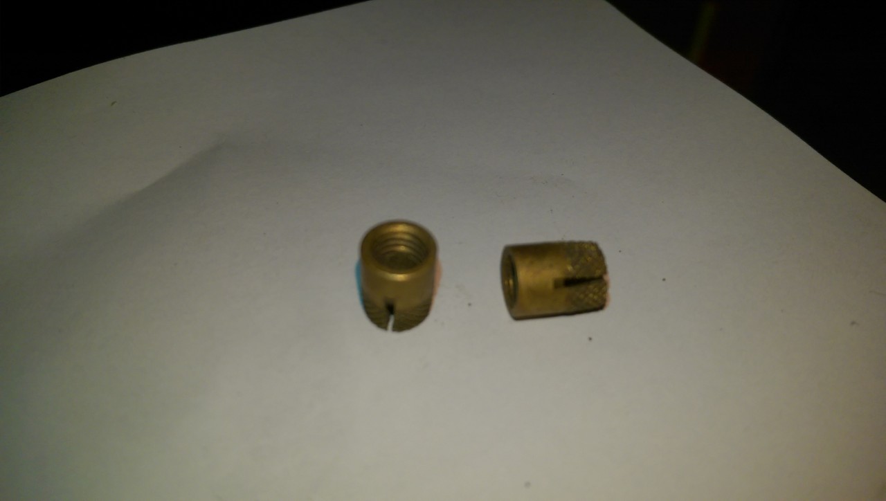

Diese Messing Spreizdübel erfordern wenn sie durch "blosses" spreizen halten sollen Kräft nach aussen die der Verkleidungs Kunststoff
an der Stelle und mit der Wandungsstärke gar nicht aushält. Die Wandung würde platzen bevor der Dübel so fest wäre wie er es ohne Verklebung sein müsste.
Würde für eine Rep. an der Stelle sogar gar keinen Spreizdübel nehmen sondern passgenaue, unten geschlossene Hülsen anfertigen (gerne aus Messing),
denen eine scharfkantig gerändelte Aussenseite verpassen (oder auch nur sehr grob aufrauhen) und die nur mit 2 K einsetzen.

langer hat geschrieben:Dann mal meinen Senf.
Das ist aber von Honda original so gemacht.
Sind in jeder Lampenmaske vorhanden.
Die ersten, die ich ausgebaut habe (2 Stück, brauche aber 4) sind original erhalten. Von einem Kleber keine Spur.
Ich habe noch einen defekten (ohne Plättchen) Werde mal die Spreizung messen, wenn ich eine Schraube hineindrehe, im Vergleich zu einem Messingdübel vom Baumarkt ohne Plättchen.

Das waren die ersten beiden.
In dem Linken sieht man das Plättchen.
