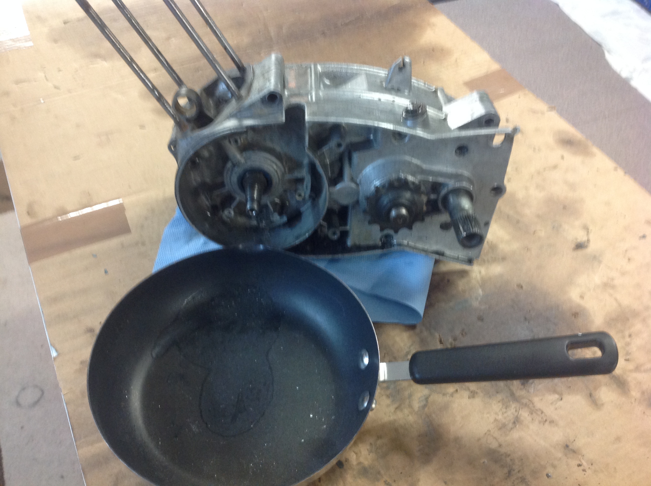

- Beiträge: 5677
XBR500 - Kontaktdaten:
- Beiträge: 5677
Re: Restaurationsobjekt
ICH auch! Aber wer glaubt ein DOMI-Motor sei kompliziertTB+ hat geschrieben:Bin mal auf das Getriebe gespannt.
dem empfehle ich ein Meisterstück deutscher Ingenieurskunst.
An diesem ZweeeTackter geht NX ohne Spezialwerkzeug!
Zum Teilen des Gehäuse braucht es eine Scheibe...
Stahl, 7mm stark, 150mm Durchmesser Heeerbert! kennst Du da jemanden oder sonst mach ich was sälber

- Beiträge: 5677
X-tra für Herbert in lesbarem Format
Danke! Ich wusste das ich auf Dich zählen kann
Hatte schon ganz wilde Ideen
- Beiträge: 4246
Was sagt denn deine Holde zum Missbrauch der Küchenutensilien ?
Ich würde ja sogar das Silberbesteck einschmelzen (wenn man denn daraus gescheit's Werkzeug giessen könnte...).
Der Niedergang deutscher Ingenieurskunst begann mit dem DIN Stecker, schlechtem Material und beschleunigt mit VW...
- Beiträge: 5677
Na das Farbhärten des frisch lackierten DOMI Motor im Backofen hat Sie ja schon vor Jahren toleriertlanger hat geschrieben:Was sagt denn deine Holde zum Missbrauch der Küchenutensilien ?
Ich würde ja sogar das Silberbesteck einschmelzen (wenn man denn daraus Werkzeug giessen könnte...).
Mittlerweile ist dieser Ofen - dank Küchen-Update - in die Werkstatt gewandert.
Aber
Zum "Gerät" : Ist ne "alte" Pfanne! Verwendet als "Patette" bei Maler-Ausbesserungen
also bereits Werkstattgerät
Nach letzen Mitteilungen hat sich das aber erledigt, weil es gibt da Einen, der organisiert DANKE
Nebenbei, Chef of KochEquipment, bin ICH
- Beiträge: 1239
- Wohnort: Idar-Oberstein
- Motorrad: Honda NC 750 X DCT, MZ ETZ 250, Simson Schwalbe
Gleiches gilt für die MZ: die Schrauberfreundlichkeit hört dann auf, wenn das Gehäuse auseinander muss. Beim Zusammenbau müssen dann weiterhin penibel die Wellen axial ausdistanziert werden. Dagegen ist ein horizontal teilbares Motorgehäuse der Domi überschaubar. Gruss TB
- Beiträge: 5164
Soweit ich mich erinnern kann, läuft die Gehäusedichtung der Domi Vertikal.
- Beiträge: 1239
Stimmt, bin gedanklich bei dem XL 500 Motor, der gerade auf meiner Werkbank liegt.
- Beiträge: 20
- Registriert: Di 16. Mai 2017, 17:34
- Wohnort: Penzberg
- Motorrad: URAL 750 Tourist; Honda FX 650 Vigor
Moin, toll, sowas gefällt mir.
In ähnlichen Fällen - allerdings ganz prosaisch mit Betonmischer hinterm Moppedschuppen - habe ich Aquarien - Quarzsand verwendet. Ist nicht so giftig wie Blei.
