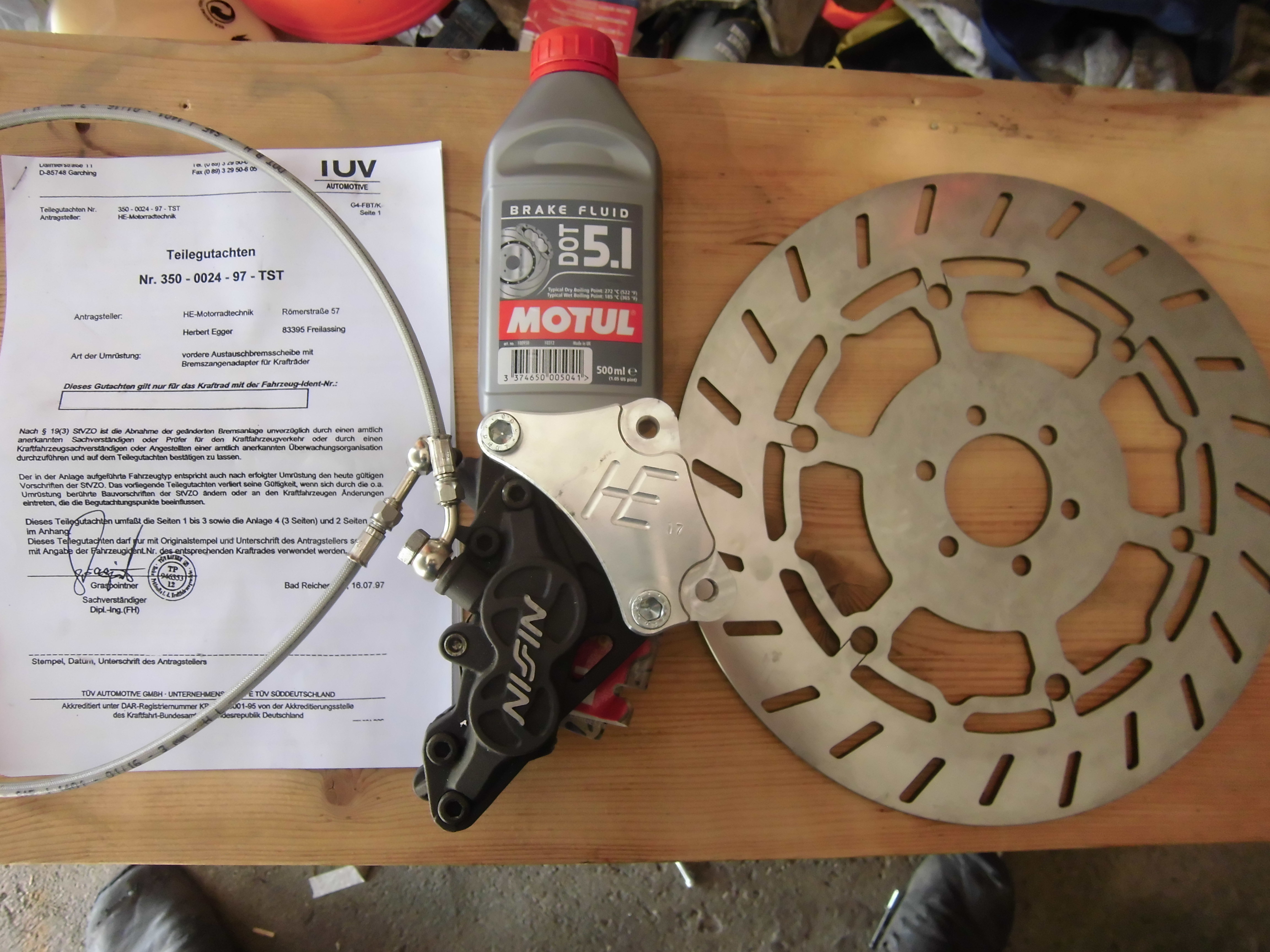

Mit dieser Reifenbreite läst es sich noch super fahren . Für Shoheffekte braucht es schon mehr als 210 , ich sage mal 260iger 280iger bis hin zu 300 das sind Eisdielen Mororräder und sonst nicht"s. Ich fahre mit meiner in die Berge.( habe ich vor der Haustüre ) . Alte Trudenkrankheit ist das Fahrwerk und die Bremsen. Bei mir kommen noch andere Stoßdämpfer (Bitubo) drauf 4 - 6 cm tiefer und vorne um 5cm längere Gabelholme Progressiver Feder von Wilbers und dann das 17 Zoll Vorderad mit einer anständigen Bremse mit 4 Kolben . Die Reifen auswahl bei 17 Zoll ist halt viel größer und ich habe keine Markenbindung und bei mir ist auch 200 und 190 eingetragen die viele Sportler und Tourer fahren.

Anbei noch 2 Bilder Stoßdämpfer von Bitubo mit eigenbau Cover und die besagten Bremsen was ich mir anbauen will.
