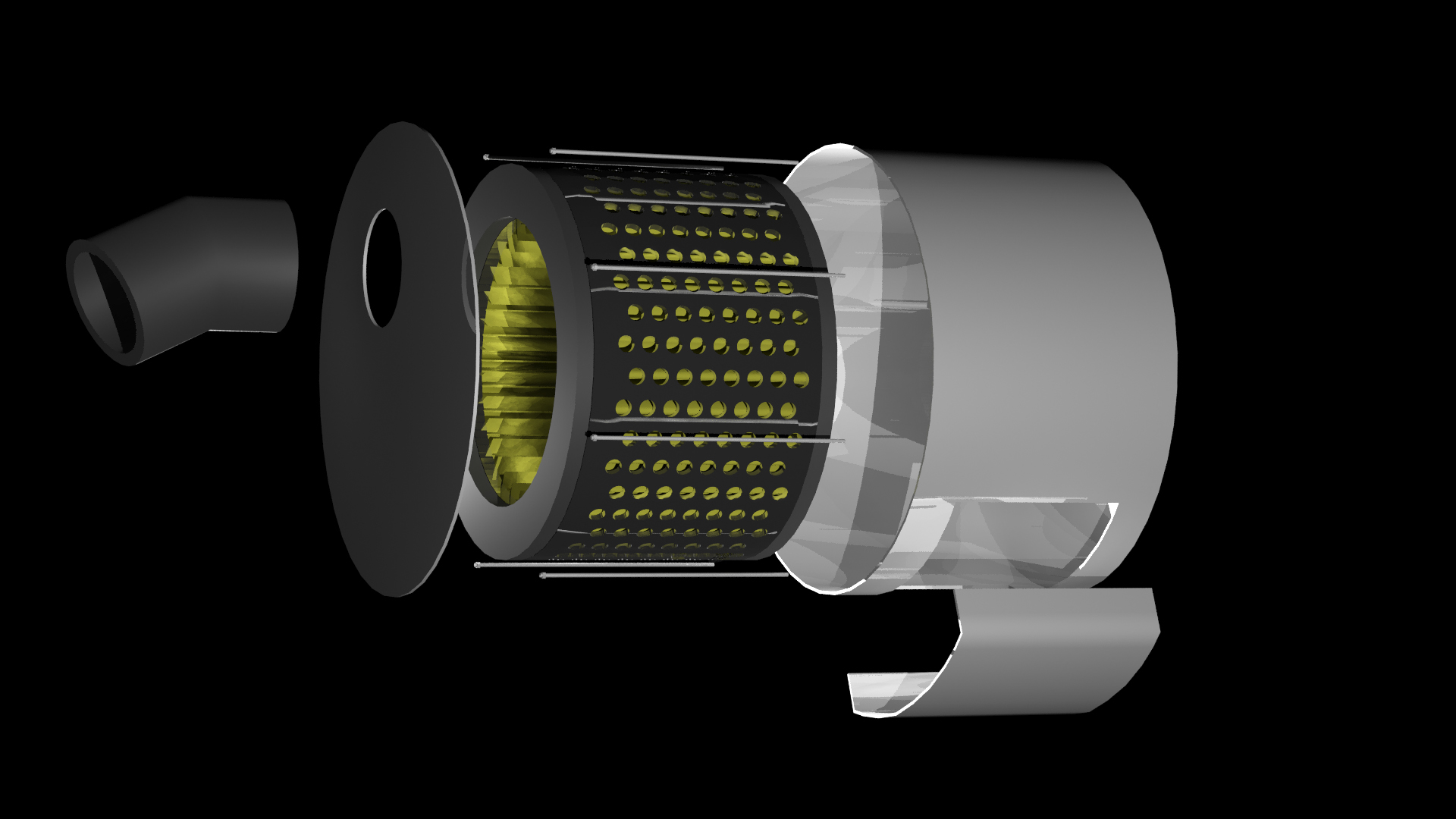

Hi an alle ich bin Uwe und baue gerade ne Dommi zum Scrambler um.
Zu den LiFePo Akkus: Du kannst ruhig 10AH nehmen die Batterie braucht dann nur etwas länger bis sie komplett aufgeladen ist, aber auch bis
sie wieder entladen ist.
Der hässliche Plastikkasten fliegt komplett raus und wird durch gesonderte Edelstahl Gehäuse für Batterie, Luftfilter und Elektrik ersetzt.
Hier mal die Kostruktion des neuen Luftfiltergehäuses als Explosionszeichnung.
Die anderen kästen kostruiere ich als aufgefaltete 2d CAD Zeichnung die dann an den Laser-Schneideservice übermittelt wird
Die müssen dann nur wieder hochgebogen werden und mit dem Schutzgas Schweissgerät gepunktet werden.
Bei der Elektrik box kommen noch ein paar kühlschlitze rein der Gleichrichter wird wegen der Hitzeentwicklung aussen montiert.
