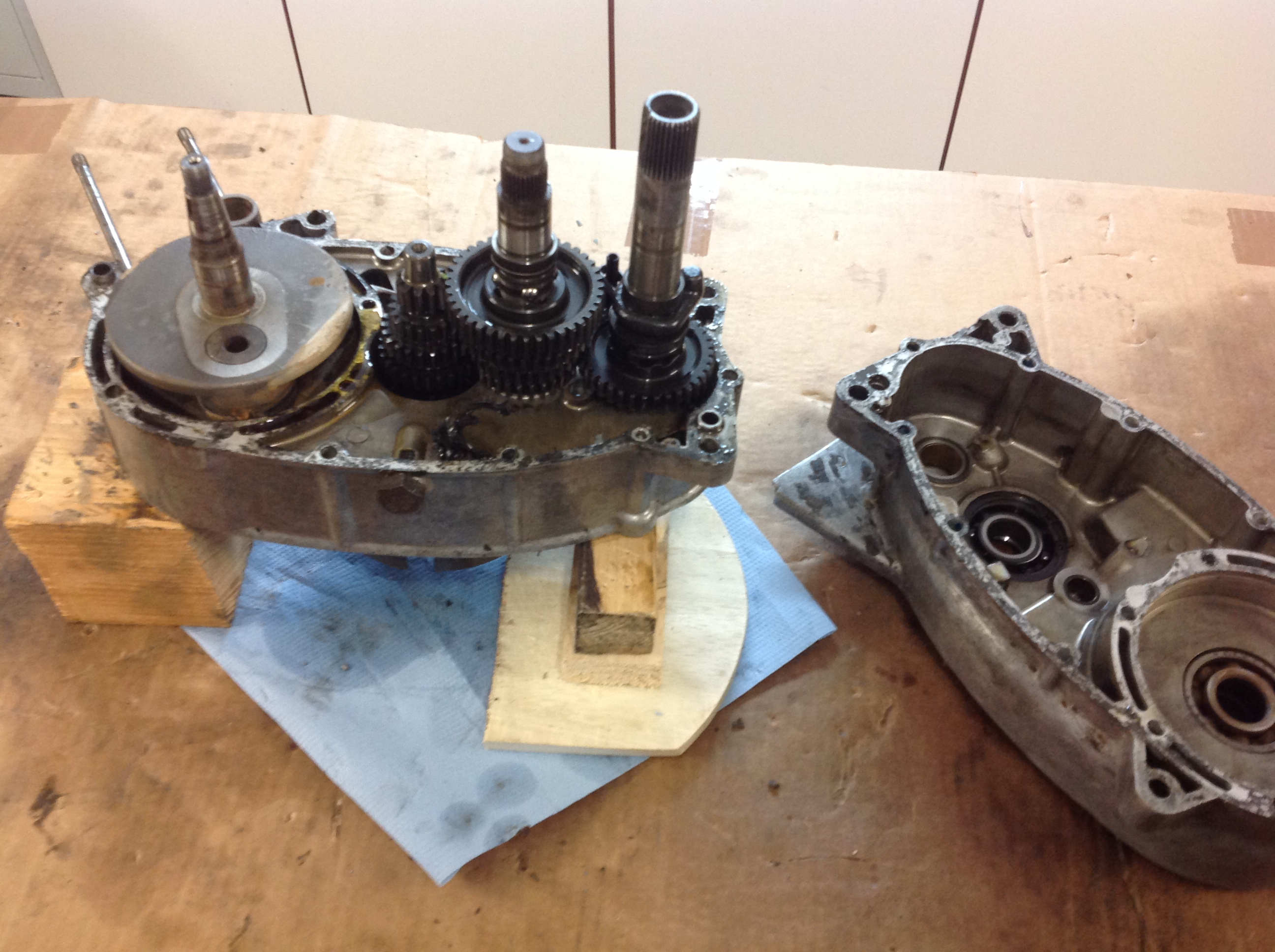

An der linken Kurbel-Wange ist ein Fleck sichtbar, so als ob die Welle evtl. im Wasser od. einer anderen Flüssigkeit
gestanden hätte - dieser Fleck geht annähernd bis zum Pleuel/Hubzapfen. Hoffentlich hat der Hubzapfen keine Rost-
Stellen davongetragen - im Zweifelsfall wäre es evtl. 'Sinnvoll' die Welle auseinander zu Pressen und dies zu Kontrollieren (!)
Das ist kein 'Hexen-Werk' und tut nur beim ersten mal weh - entsprechende Kupfer-Hämmer zum anschließenden ausrichten
der Welle könnte ich Dir 'leihweise' zur Verfügung stellen.
Berate Dich am Besten dazu, mit den 'ausgewiesenen_2-Takt Spezialisten' hier im Forum .

Re: Restaurationsobjekt
1. Gewindefeile ist korrekt!
2. Herbert sieht aber auch alles!
Ist aber nur hauchdünner "Flugrost" , kann man so wegwischen.
Also keine 30 Jahre alte Korrosion, hab ich wahrscheinlich selbst erst in den letzten Wochen verursacht.
3.Metallstrauss: es ist ein starker Magnet der die letzten 55Jahre seine Arbeit getan
und alle Spänchen und Segerringe brav eingesammelt hat.
Flugrost.....
Habe den Motor im Waschtisch gereinigt.
Dabei ist etwas Kaltreiniger ins Kurbelgehäuse gekommen und dort 24 Stunden verblieben.
die dermaßen fettfreien Stellen sind nun blank und korrodieren nun an der freien Luft.
Eben gerade mit Mechaniker-Parfüm eingesprüht um weitere Korrosion zu verhindern

Es geht weiter, aber ohne Bilder weil jede Menge frisch gewaschenen Teile zum trocknen in der Garage weilen.
Dank eines technisch-philosophischen Austausch über "wie funktioniert der Kicker" vorhin mal vorsichtig geklopft
und das klemmende Zahnrad fiel einfach von der Welle.
@Herbert: ja sie dreht frei und war durch den Seegerring normalerweise an anderer Position.
Dann hab ich Dappes an der Getriebe Hauptwelle gezogen.
Bei Ziehkeil-Getrieben definitiv keine gute Idee!
Nun hab ich ein wunderbares Kugeln und Lagerwalzen Puzzle
Nur ein Wälzlager : Getriebehauptwelle.
Die Kugeln gehören zur Ziehkeil-Mechanik und "kuppeln" jeweils eins der Getrieberäder ein.
4 Gänge mit je 4 Kugeln.

Als Zugabe gab es einen Lackstift und eine Mischdokumentation der Farbe
jetzt geht es aber erst einmal mit der Motorrestauration weiter
und bevor die Frage aufkommt,
- der Motor wird ein paar Tage "rumliegen"
- allein schon als Korrosionsschutz
Ja er wird "nass" zusammengebaut
Heute Tank & Lampengehäuse vom Lackierer abgeholt.
Arbeitsteilung :
Innenreinigung - ich
Ausbeulen - Lackierer
Innenversiegelung (Fertan) - ich
Spachteln und Lackieren _ Lackierer

Sonntag beginnt die Adventszeit
Ich backe schon einmal
Lager Ausbackling
Lager Ausbackling
