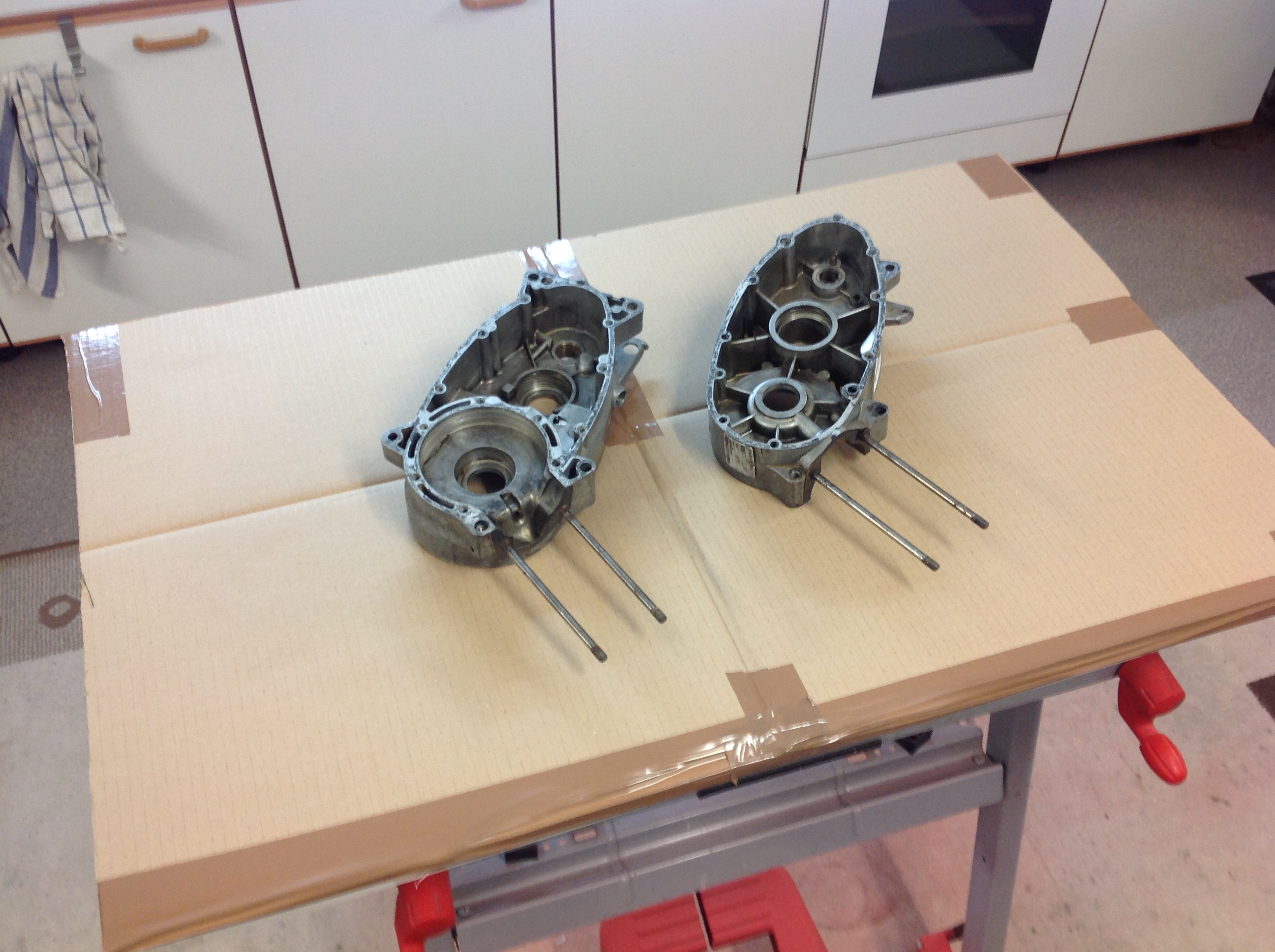

Beiträge: 5967
Re: Restaurationsobjekt
So, es geht dann mal weiter....
Dichtende Altlasten aus den Gehäusehälften entfernt
Holla :shock: die Simmerringe waren echt spröde wie Glas!
Op-Tisch neu abgedeckt, jetzt wird ja sauber zusammen gebaut ;)
Morgen ist der Backofen dran, Lager einsetzen
und dann muß das
Und das
Wieder dran getüddelt werden.
Ps. Einen speziellen Gruß an die fachkundigen "Beobachter" ;) ja IHR aus Herberts Kontaktkreis 8-)
Beiträge: 5967
Ach ja , Lager liegen im Eisfach. :idea: -17 Grad Zieltemperatur

Beiträge: 5967
Backtag...
Gehäuse dank entsprechendem Equipment im Reinraum auf +150 Grad
Lager (dank verständnisvoller Cheffin) auf -17 Grad
Und alle fallen in Ihren Sitz
Nun abkühlen ....

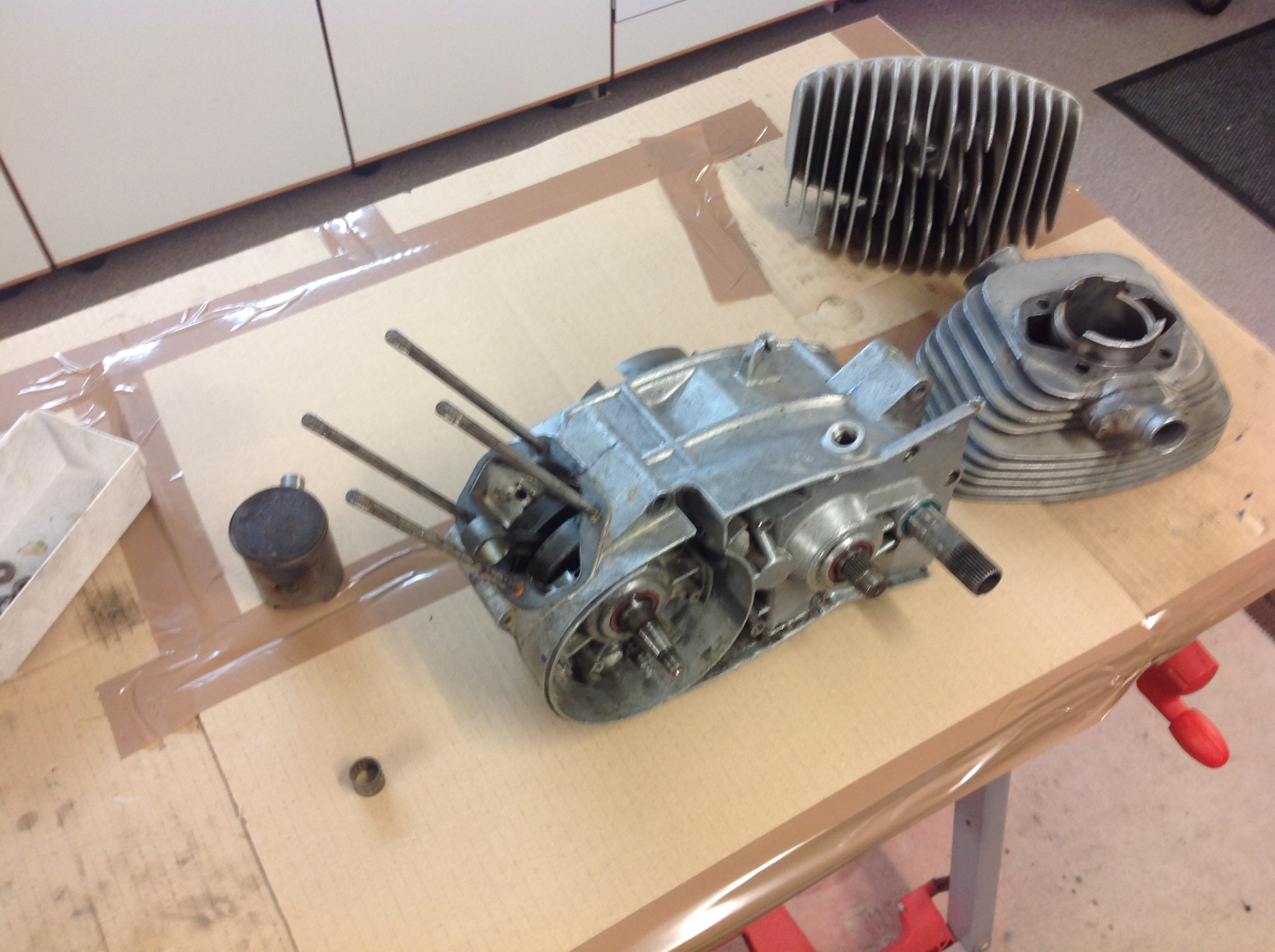

Beiträge: 5967
Kolben, Zylinder und Kopf drangetüddelt,
Im WHB steht was von 1,5 kgm Anzugsmoment.....
... kennt mein Schlüssel nicht.
Internet hilft weiter!
Kupplung ist auch drin, ein Hoch auf mein Ventil-Werkzeug, damit geht auch Kupplung :D
Beiträge: 5399
Müßten 14,75 N/m für den Schlüssel ergeben.
@ Andreas
Zylinder-Stehbolzen sollten das Gewinde M7 x 1,0 haben - mit einem Anzugs-Moment v. 20Nm machst Du ganz sicher NX kaputt 8-)
Gut's Nächtle - Herbert
Beiträge: 5967
So hab ich es auch ermittelt Umrechnung mit "normal" bei M7 verglichen und auf die Mitte angezogen
-viel kleiner kann mein Schlüssel auch nicht.
