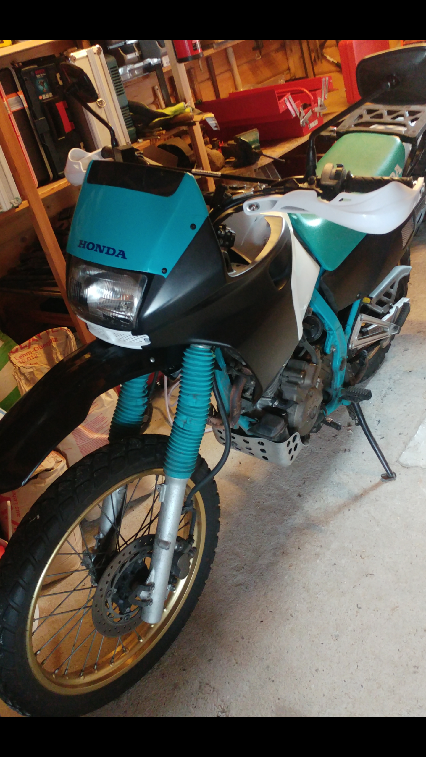

Zustand beim Kauf. Tank und Verkleidung geben in dieser Kombination kein harmonisches Bild ab, zumal die Teile ja nicht zusammenpassen...
