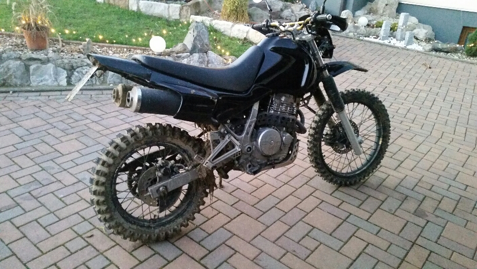

Aber die Domi sieht scharf aus.

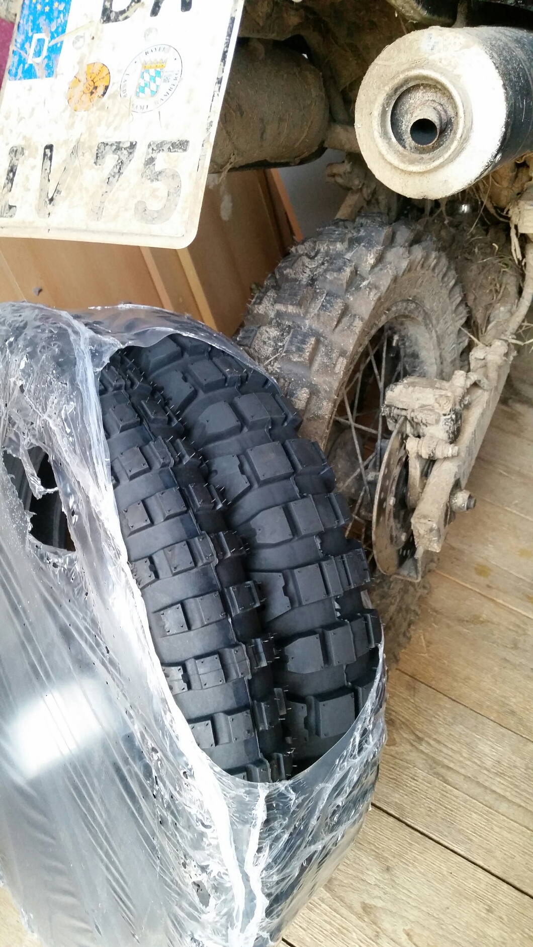

[/quote]
Optisch mit dem Reifen ja, lassen sich aber scheiße fahren, hab sie fürn Winter und Schnee aufgezogen. Mitas C2
Normal fahre ich die K60 Scout, die kleben zwar in der Kurve sind aber abseits der Straße nur bedingt einsetzbar.
Hab mir jetzt als zweit Reifen den Mitas E09 bestelt.
