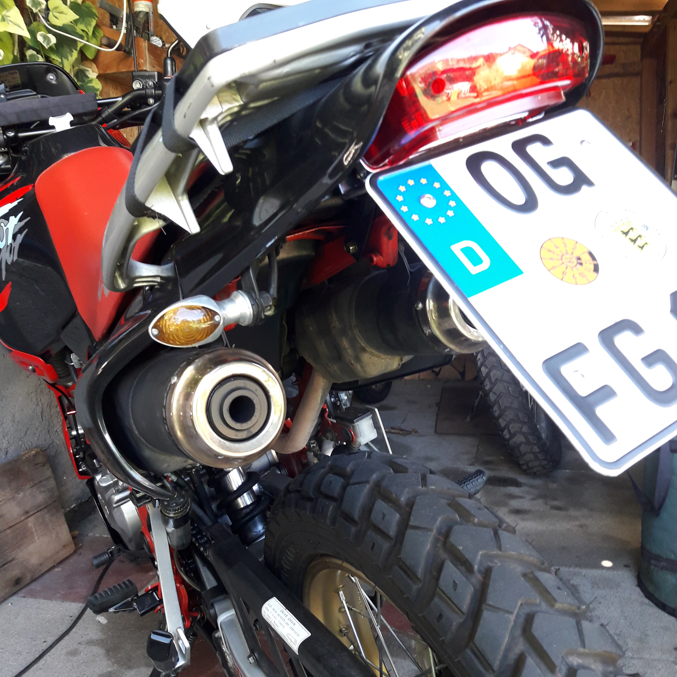

Guten Morgen
ich möchte mir gerne mal die innereien der Originalauspuffanlage zu gemüte führen. Hätte vielleicht jemand bilder von nem aufgeschnittenen Endtopf der RD02
oder ein schrottauspuff zum aufsägen?

Wart, ich geh grad mal in die Garage und flexe an Andreas Domi rum, und mach'n Foto............

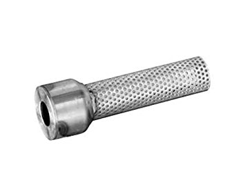

ich hab eigentlich daran gedacht das ausgangsrohr komplett rauszutrennen und durch nen anderen dämpfer ersetzen. bei demahl auspuff der rdo2 ist ja hinten noch so ein bund dran der in die edelstahlabdeckung führt. und da wollt ich mal mit sowas experimentieren. die dinger kriegt man passend zum innendurchmesser des originalbundes und kann sie dann mit madenschrauben befestigen. dabei könnte man ganz easy mit der länge varieieren und dadurch den sound anpassen.

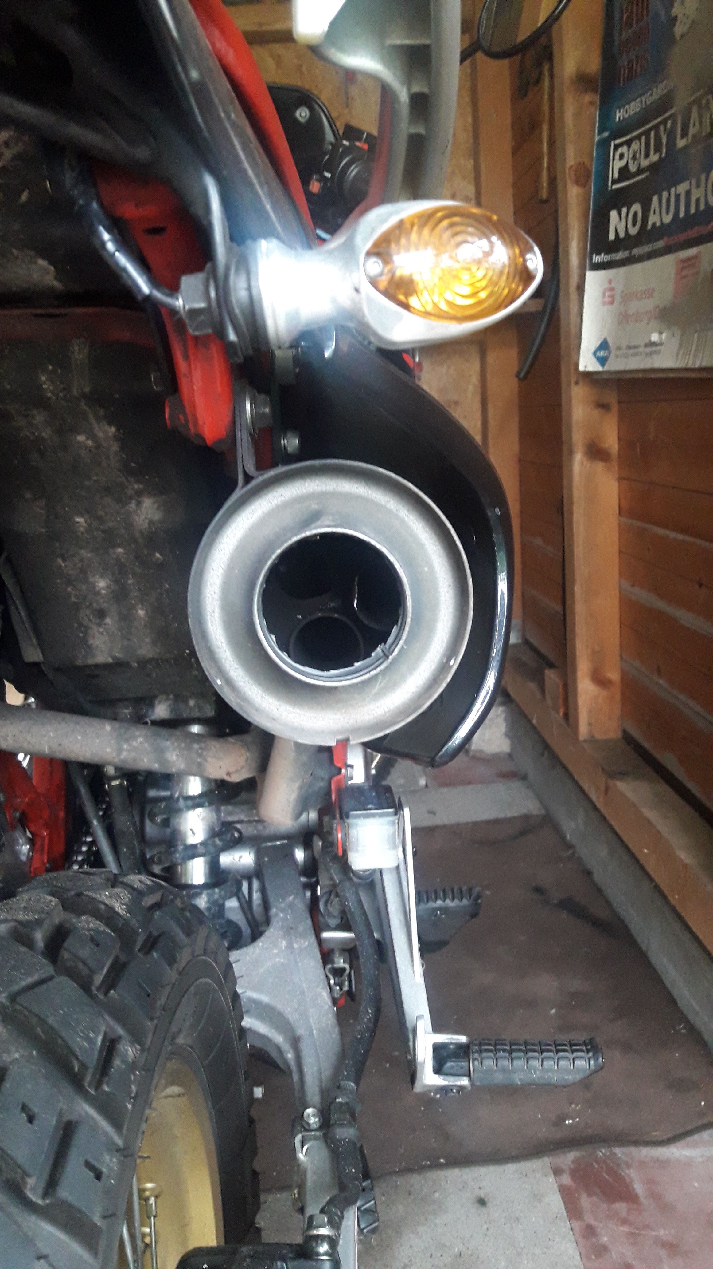

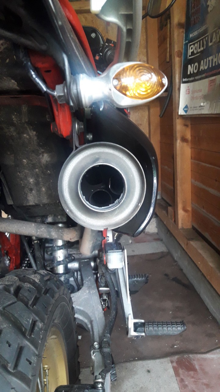

Vollzug !!! Ergebnis suppi ein bischen dumpfer wie die alten dämpfer der urdomi also perfekt. und das sieht kein mensch das das nicht so gehört!
das raustrennen war entgegen aller unkenrufe problemlos in fünf minuten erledigt weil es im vordeen blech eben doch nicht befestigt sondern nur durchgesteckt ist.

Denke anhand des Bild schon das er den letzten Endboden aufgemeisselt hatte.
Dann müssten diese Pötte (RD02 ?!?... welches Baujahr) vom Aufbau dramatisch anders sein als die der RD08.
Das Endrohr "dieses Pott im Bild" würde dann nicht wie bei den RD08 weit nach vorne durch mehrere Zwischenwände gehen
und eine weit vorn gelegenen Kammer nach aussen leiten, sondern nur sehr kurz sein und die letzte (hinterste) Kammer nach aussen leiten.

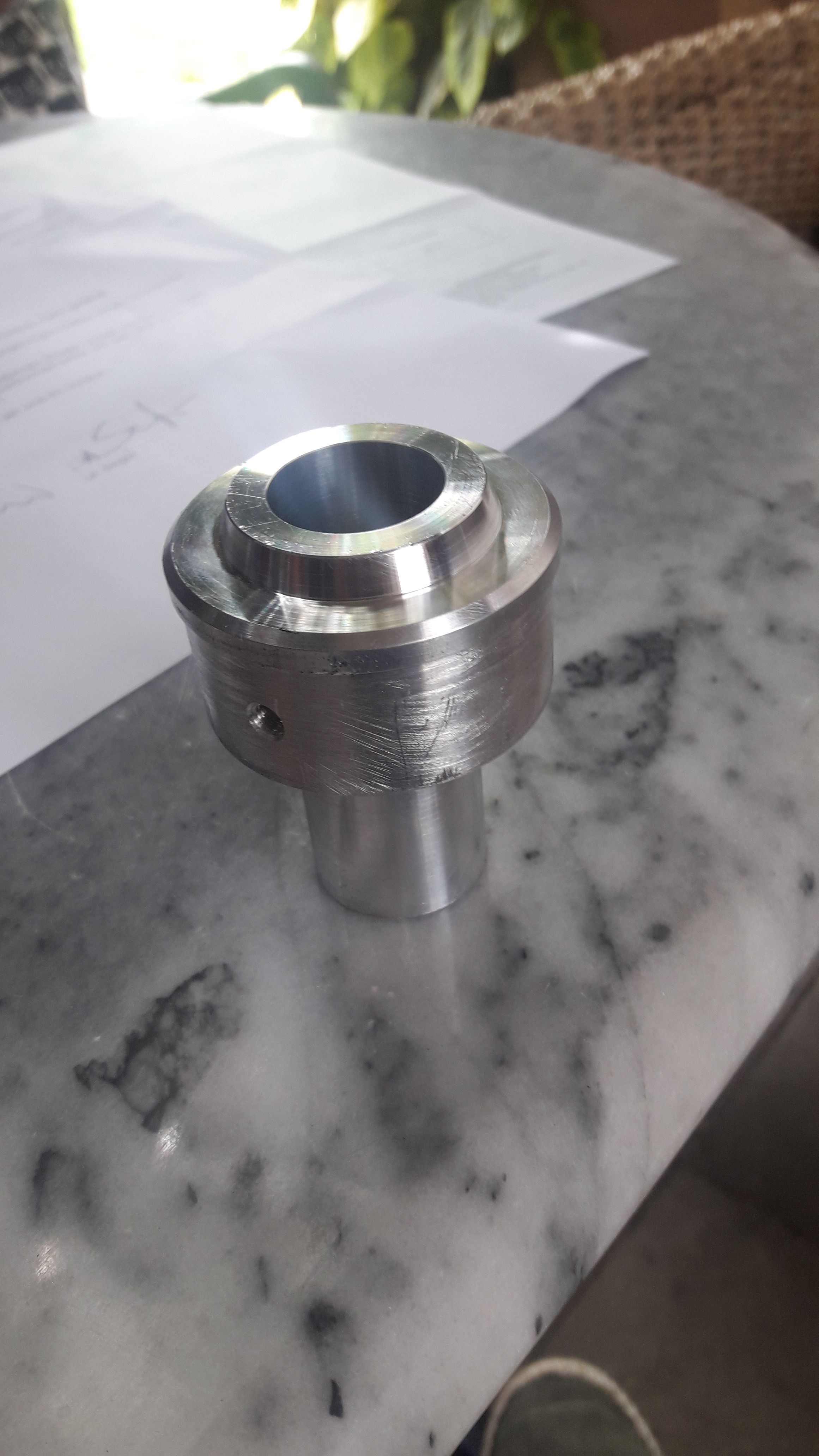

Also nochmal zum verständnis, wenn man die blende runter macht ist da ja hinten ein bund der 50mm außen hat der schließt mit der blende ab. das blech hab ich rausgemeiselt und daran ist das auslassrohr rundum verschweißt. das außlassrohr ist von da durch die erste zwischenwand gesteckt und mit einem schweißpunkt fixiert.
der abgasstrom kommt von vorne über das rechte rohr in die hintere kammer geht dann über das mittlere rohr zurück in die zweite kammer und von da in das endrohr was dann hinten raus kommt. bei mir ist jetzt eine umlenkung weniger. moped läuft einwandfrei knallt nicht und von leistungsverlust kann gefühlt keine rede sein.
im neuen leo von meinem sohn ist das übrigens genauso gelöst. das drehteil ist aus 50mm alu vollmaterial gedreht und passt saugend da rein.
also mir gefällts nicht aufdringlich laut sondern hört sich einfach an wie ein eintopf klingen soll und nicht wie ne nähmaschine
gruß klaus
