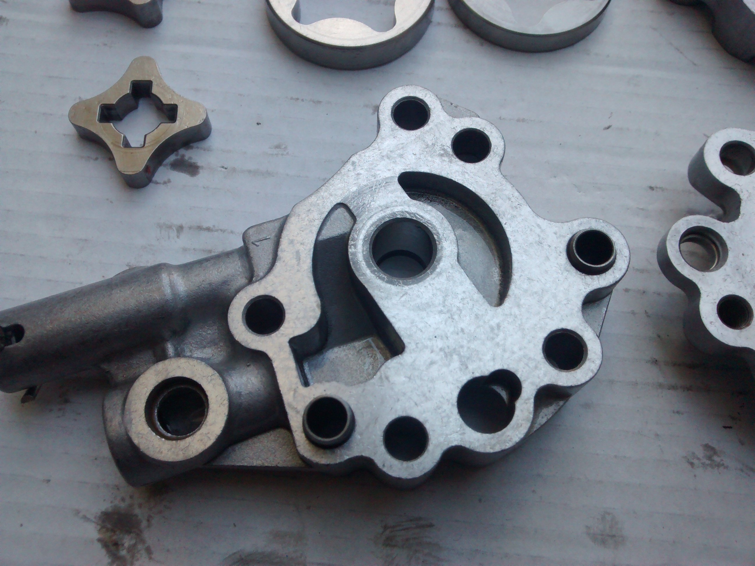

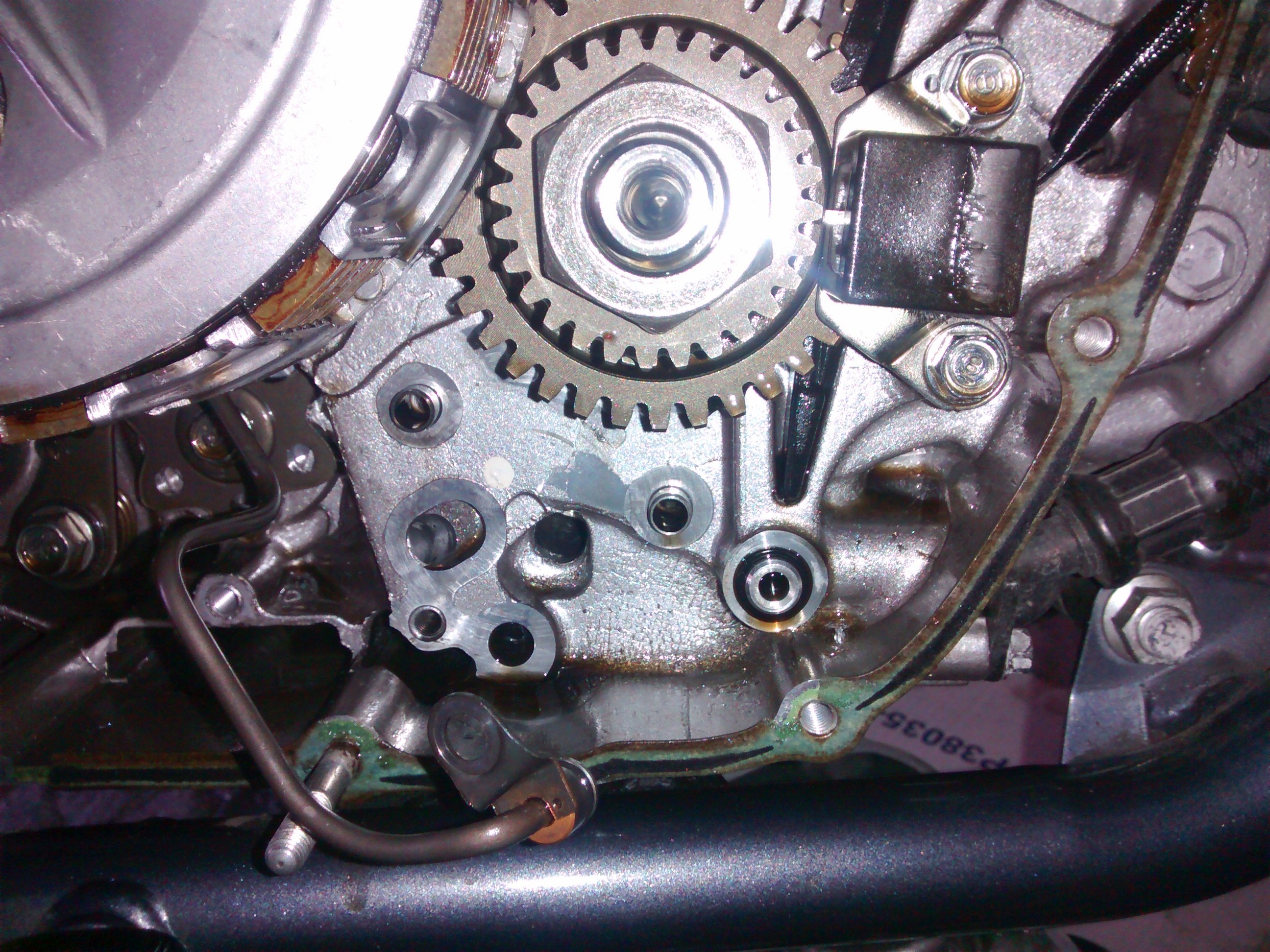

Heute: Alte Pumpe ausgebaut.
Ist es normal dass der Kupplungkorb Spiel hat? Ich kann ihn in Drehrichtung ein klein wenig hin und her drehen
, auch bei gezogener Kupplung geht das.
Hier sind die ersten Fotos, die alte Pumpe hat auch deutliche Laufspuren, ich hab es mir Schlimmer vorgestellt:
- Beiträge: 5433
Re: Ölstand sackt ab, Rücklaufventil hängt?
Soweit nicht mehr optimal.
Ein Stückchen ist von Rotor angebrochen.
Deshalb auch die Schleifspuren im Gehäuse. 3. Bild.
Was sagen die Verschleißmasse?
Was ist mit dem Rückschlagventil? Versteckt hinter dem Splint. Beim Ziehen vom Splint Achtung Springteufelchen.

Die Leitung, die vor der Pumpe läuft, hab ich etwas weg gebogen. Hat mich bisschen gewundert dass die aus so weichem Kupfermaterial ist und sich auch genauso leicht biegen lässt. Ob das gut war? Dachte die ist zum Kippen drehend gelagert und nicht fixiert. Hoffe das geht so auch wieder dicht beim zurückbiegen...
