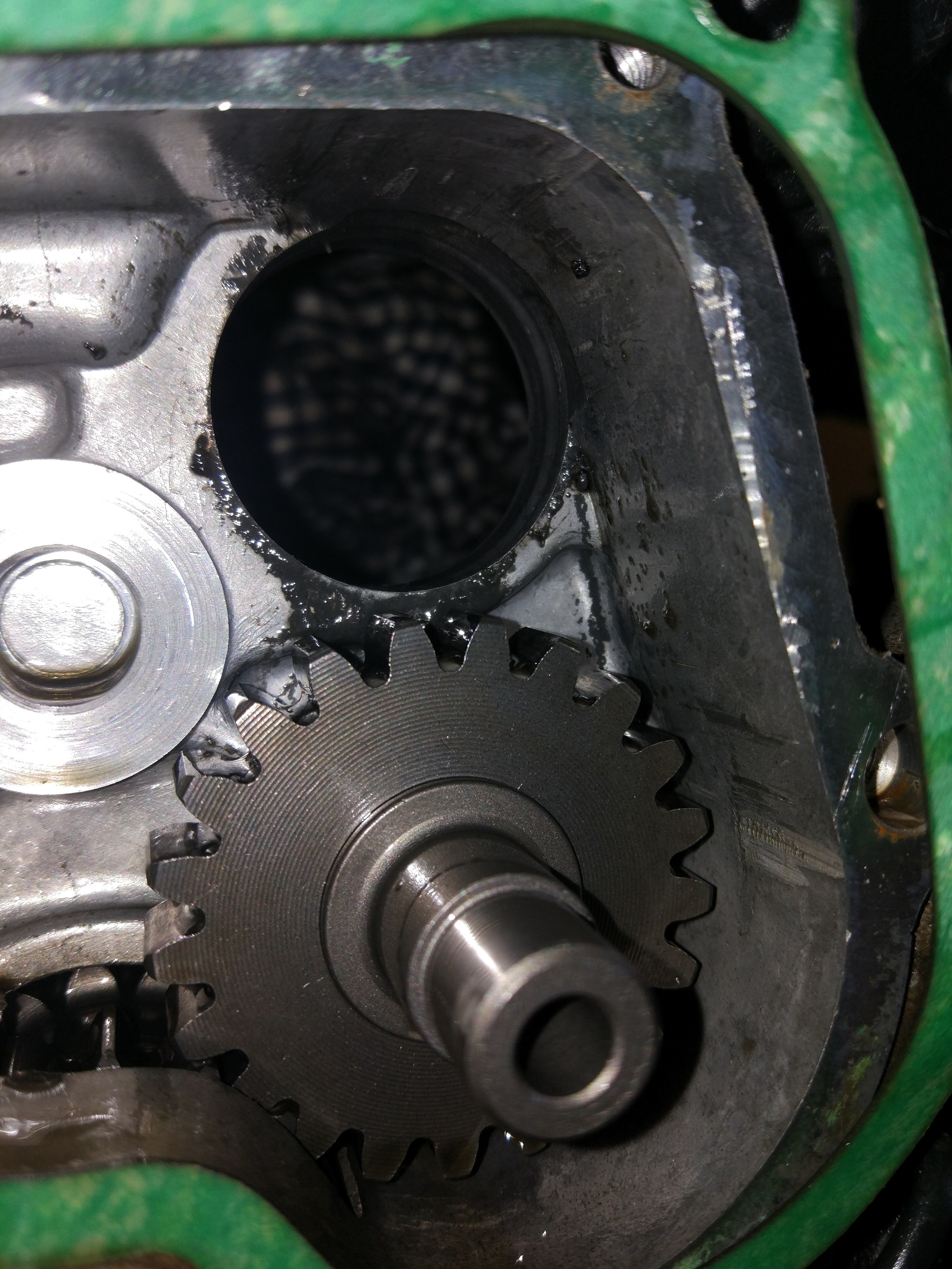

Zum Thema Anlasser:
Ich habe den Deckel mal abgebaut:
Das schleimige Zeug bestätigt wohl das Leck am Anlasser. Es scheint aber nicht nur raus, sondern auch rein zu fließen: Am Zahnrad war zwischen den Zähnen gut weißer Schleim, also wohl Wasser?
Der O-Ring am Anlasser sah hingegen gut aus, auch nicht zu weit ö.a. Zur Ölpumpe habe ich hier was geschrieben, das gehe ich auch an. Trotzdem würde ich gerne nochmal Hylomar ranschmieren, macht das evtl sogar Sinn das Zeug von innen auf den montierten ANlasser zu geben? Müsste doch gehen, oder?

So auf den ersten Blick sieht das graue Zeugs wie MOS² Paste aus. Diese Notlaufpaste von LM 47.

Als ich den Anlasser das erste Mal ausgebaut habe, ließ sich der O-Ring so zusammendrücken dass sich eine "Schlaufe" gebildet hat. Da dachte ich mir das Problem erkannt zu haben..nun gehts eben nicht. Muss den Sitz noch mal genau untersuchen.
Ich dachte mir auch schon ob das evtl. Fett von der Montage ist? Aber erstens habe ich nicht so viel genommen, zweitens glaube ich nicht dass es dann sich gerade da sammelt? Auf jeden Fall war der Anlasser an der Anschlussseite auch ölig. Es muss daher kommen.
