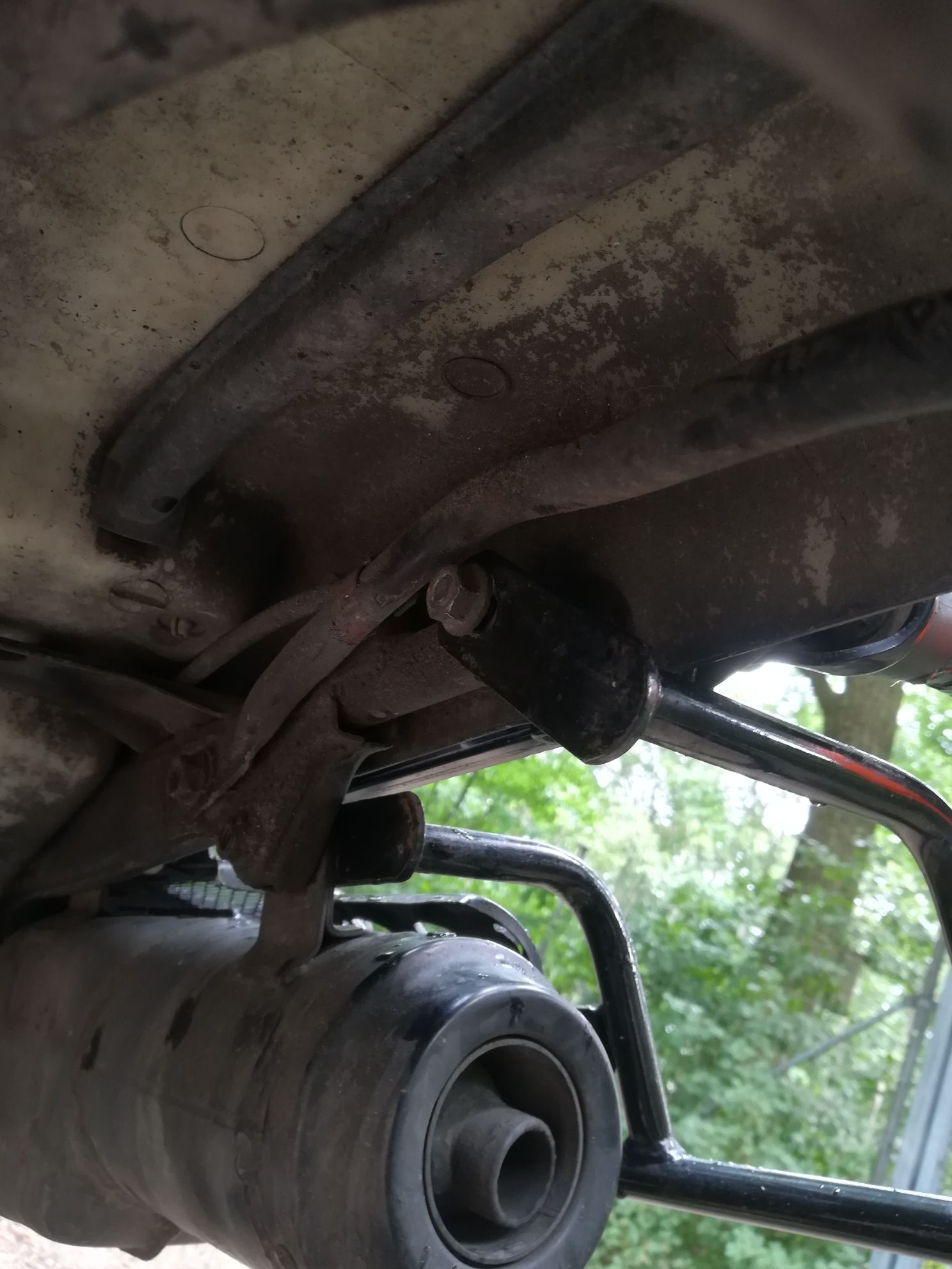

Dank Greeny hab ich jetzt schonmal die Seitenträger. Aber auch hier zwei Fragen bezüglich Montage:
Das Verbindungsstück geht sich nicht ganz aus. Ich nehme an, dass ich noch Abstandshalter bräuchte oder?
Das andere Problem ist, dass auf der rechten Seite ein Flüssigkeitsbehälter ist und ich glaube da würden eigentlich die Seitenstreben langführen.
Und das letzte Foto von Befestigung.
Habt ihr Tipps?

Beiträge: 1171
Wohnort: Hannover
Motorrad: RD08 '98
Re: Seitenkoffer für die Domi
Beitrag von Gurke650 »
Beiträge: 1171
Wohnort: Hannover
Motorrad: RD08 '98
Aber Gefrickel ist das.
Hilft es nicht alle Schrauben sofort anzuziehen, zusammen stecken und dann die Schrauben festigen?

Beitrag von edomin »
Hab es eh nach der Montageanleitung gemacht, zumindest so weit es ging :) Außerdem wäre es die, für Modelle bis 1991:
https://www.hepco-shop.de//download/pro ... _00_01.pdf
Beim Montieren habe ich das versucht, was du beschrieben hast, aber die Abstände sind zu groß. Erstmal werd ich nur Taschen nehmen, dafür sollte das denke ich reichen. Aber in Zukunft müssen da Koffer ran!
Beiträge: 4433
Hallo Edo,
das Verbindungsstück hinten sollte schon passen. Daß es da zusätzlich noch Abstandshalter geben soll, macht kein Sinn.
Beiträge: 1171
Wohnort: Hannover
Motorrad: RD08 '98
Ich kann's aufm Bild von hinten nicht erkennen, daher meine blöde Frage. Ist der Querträger richtig rum?
Oder hat es irgendwie schon geklappt?
Mich hatte es fast in den Wahnsinn getrieben zumal der Spritzschutz bei mir ausgenudelt war.
Ein wirklich nerviges Gefrickel.
