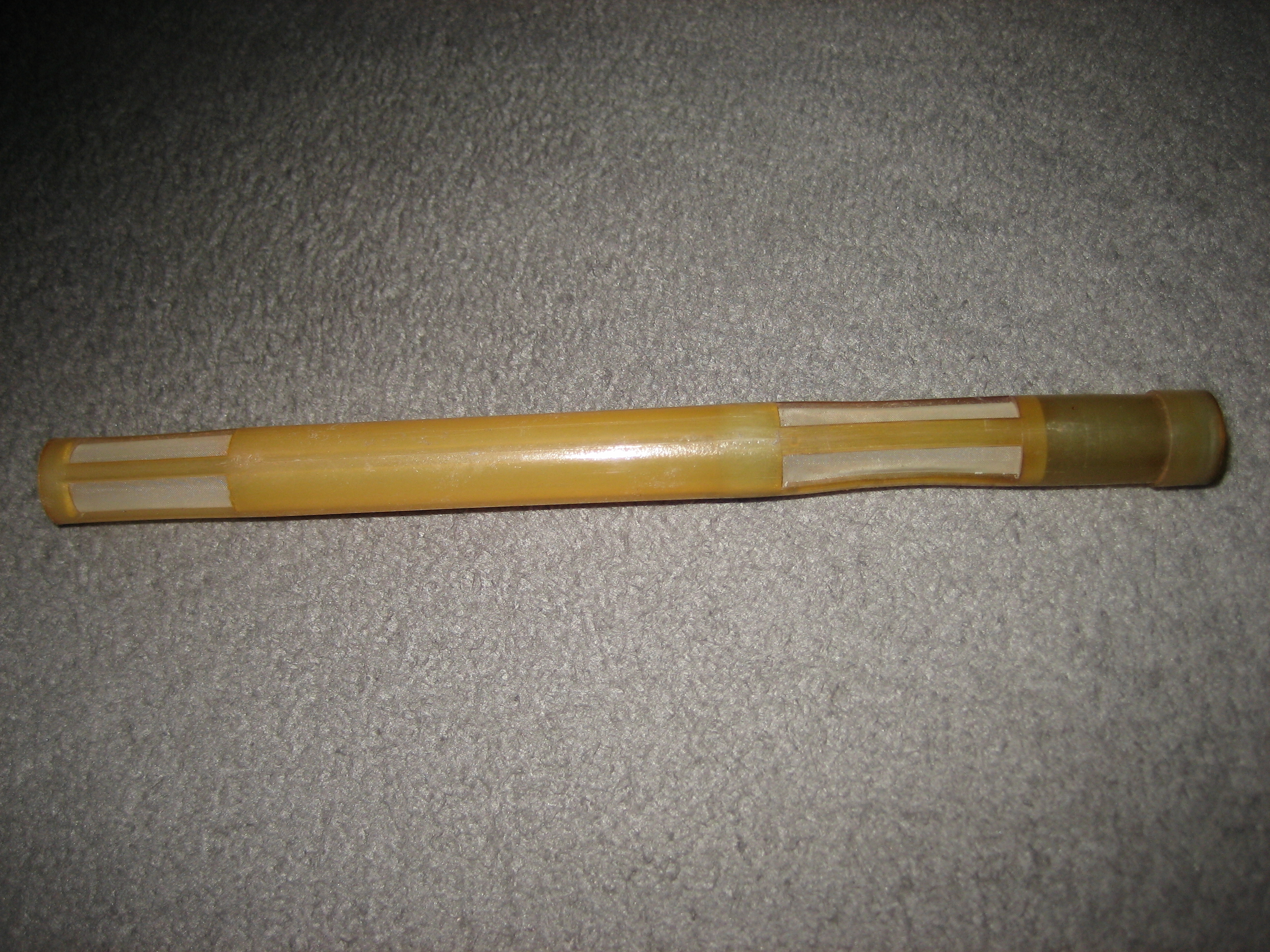

Follett
Re: Sieb/Benzinhahn im Tank
Beitrag von Follett »
Tschuldigung, meinst du etwa dass hier? Davon hab ich ein paar hier rumliegen....
Butch
Beitrag von Butch »
@Follett: Ja, genau die. Ich schicke dir eine PN. Gruß Marc
Butch
Beitrag von Butch »
Das Thema ist erledigt. Dank an Follett und alle anderen natürlich auch. Gruß Marc
