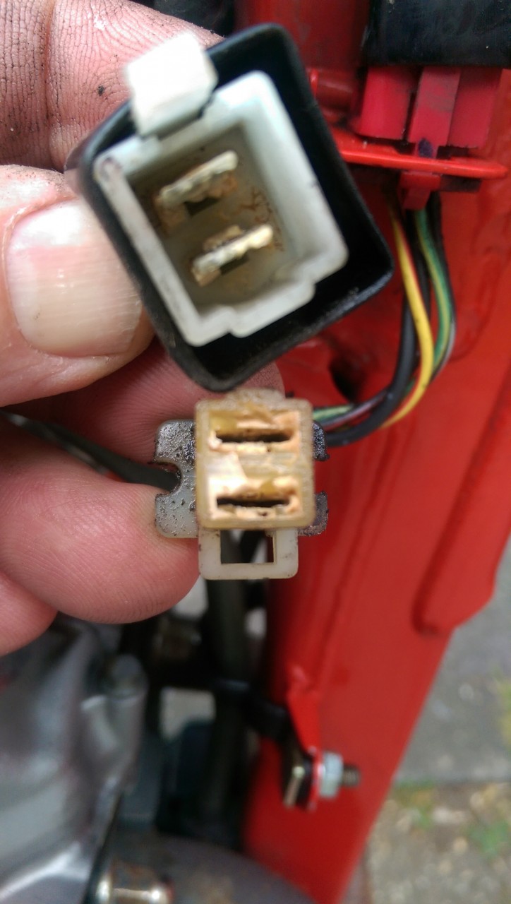

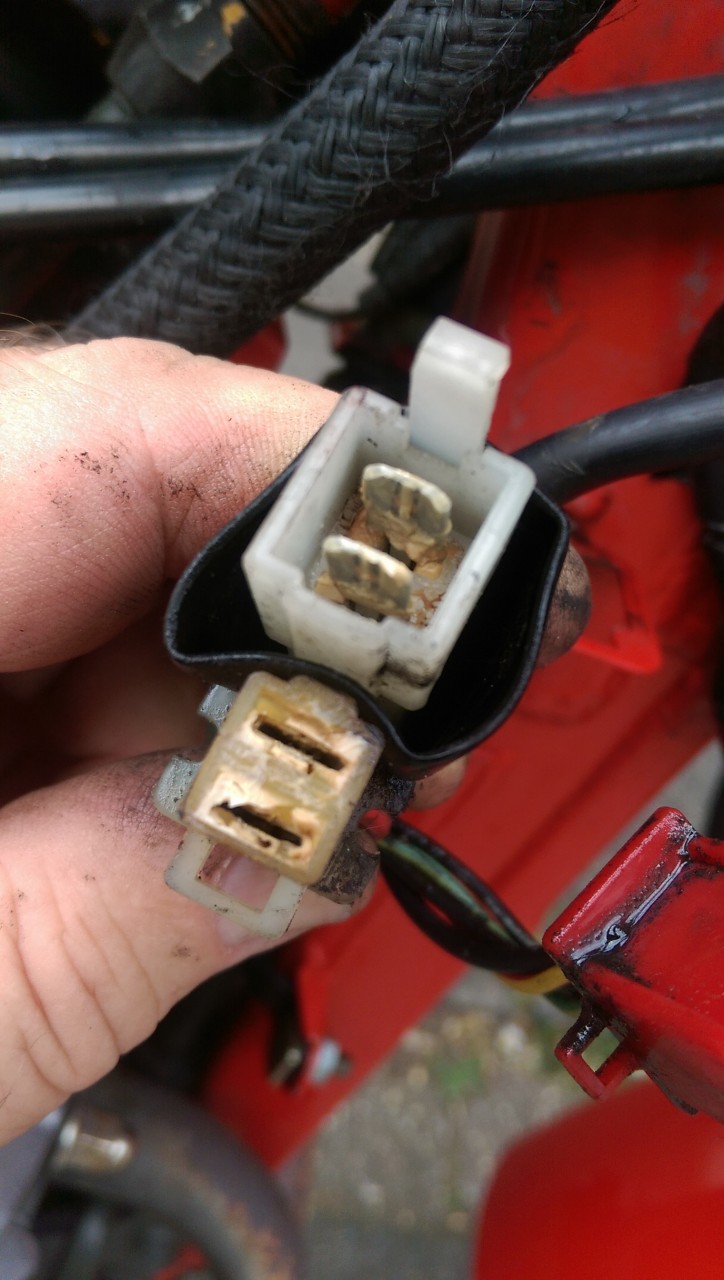

Die (schwarze) Steckverbindung sah ziemlich übel aus. Die habe ich sauber gemacht. Mal sehen ob ich am Wochenende zum fahren komme. Dann kann ich mich wieder melden.

ThorstenPB hat geschrieben: Di 28. Aug 2018, 15:05 Die (schwarze) Steckverbindung sah ziemlich übel aus. Die habe ich sauber gemacht. Mal sehen ob ich am Wochenende zum fahren komme. Dann kann ich mich wieder melden.
@Jocker35: es war nicht bei jedem links abbiegen. Vielleicht war es auch ein Zufall mit dem Abbiegen.
Ich werde weiter berichten....
Danke für eure Unterstützung.
gruß
Thorsten
War da auch so ein schmieriges fettiges Zeugs drin?

Ja Andi, so ähnlich sah er aus. Nur deutlich dunkler und auf den Kontakten war "Belag" drauf. Das hab ich mit nem Glasstift schön sauber gemacht, und wieder zusammen gesteckt.

Die Zündspule der Domi ist ausser durch lockere/gebrochene Dorne ansonsten nicht kaputt zu kriegen.
Wenn du schon das Kabel wechselst, wechsele auch den Kerzenstecker gegen einen gescheiten dichten. Der Originale taugt nicht und ist nicht Wasserdicht.
Beiträge: 5606
Re: Warm links abbiegen ist doof.
Ich habe mir mal die Expl. Zeichnung von dem 92er Modell angeschaut.
Da hat tatsächlich die Tankbe-entLüftung ein Y Stück so wie die Vergaserbelüftung.
Die Vergaserbelüftung geht einfach nach unten und nach oben am linken Rahmen.
Wo sich dann der Schlauch der Y- Abzweigung der Tankbe-Entlüftung nach oben versteckt, keine Ahnung.
Mal im WHB nachschauen.
