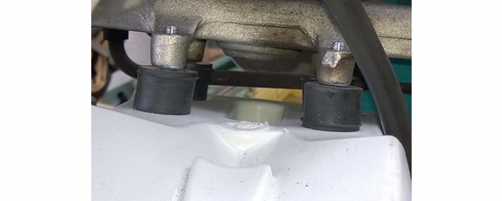

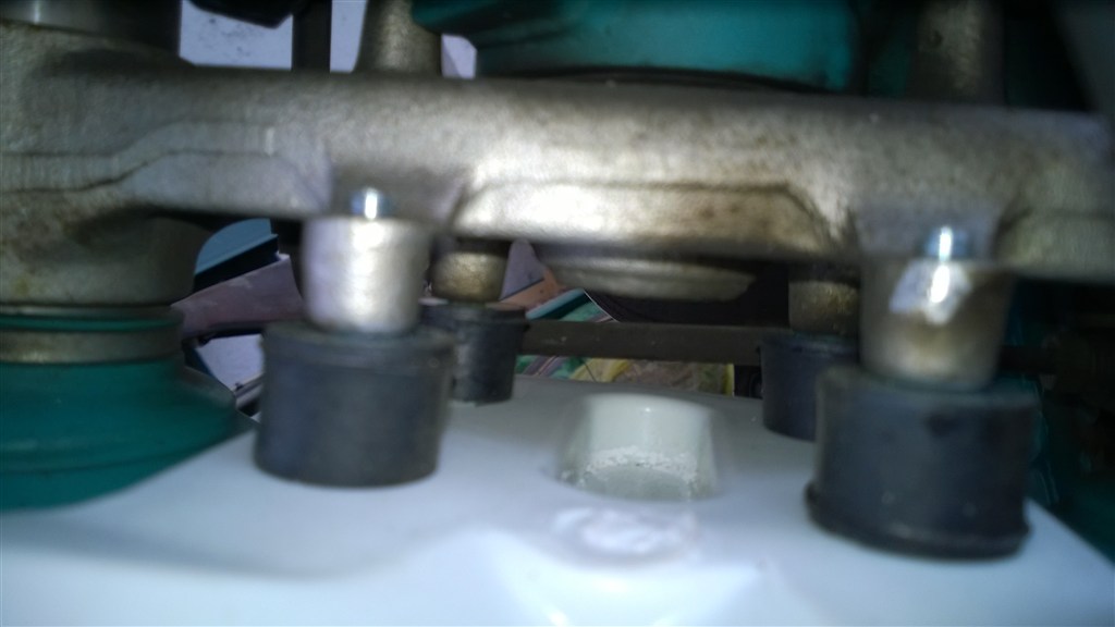

Re: Fachgerechte Montage Acerbis Kotflügel
Also ich habe es so wie auf den Bildern gemacht und ohne Löscher für die Tachowelle zu machen.
Jemand hat mir hier eine längere Tachowelle (93cm ) für wenig Geld verkauft.. RD02 Tachowellenlänge 1988-1991 orig. 88cm lang.
Mit der längeren Tachowelle habe ich mir das durchbohren des Fender sparen können.
Distanzscheiben oder auch Silentblöscke montierte ich , weil sonst die Stahlleitung im weg ist.

- Beiträge: 6231
Weiß es gerad nicht auswendig...
Aber das Gewinde ist "Ab Werk" vorhanden.
Nachmessen und passende Silentblöcke mit einer Seite Gewindestift
auf der anderen Seite Gewindebuchse (das ist die für den Koti) besorgen.
draza
- Beiträge: 317
- Wohnort: subotica
richtig M6. hab mich da verschrieben ,meinte weil imbus M5,ist aber gewinde M6.danke für die ratschläge, werde so montieren.
